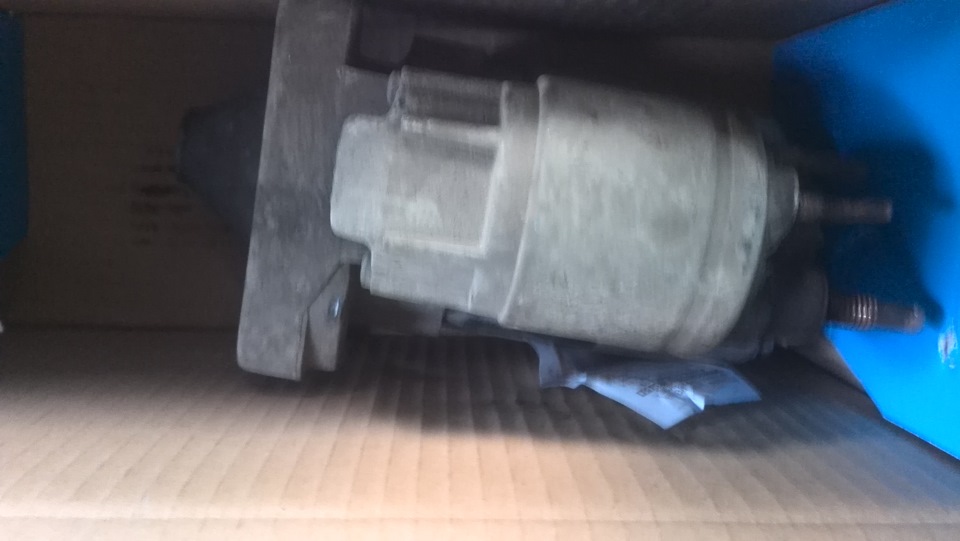

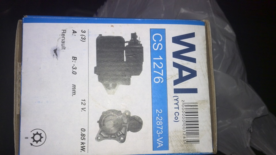

доброго времени суток, дамы и господа! хочу поведать вам занимательную историю о том, как не стоит запускать проблемы. началось это еще с приходом весны. когда температура стала резко меняться, днем плюс, вечером минус. проблема заключалась в том, что мой Меганыч стал плохо заводится, то с первого раза, то с пятого, а то и вовсе приходилось ждать 5-10 минут, периодически тыкая кнопку старт. и вот нет бы поехать в гараж и почистить клеммы на стартере, нет, я ждал и тыкал, тыкал и ждал… ну и как итог, дотыкался. в субботу 13.04.14 я поехал в город, поставил машину возле кафе, а когда вернулся, то заводится пришлось уже с талкачки(((( ну думаю ладно, поставил машину в гараж, а на следующий день пошел копаться, искать проблему. что же в итоге? а в итоге 5 часов в гараже, разодранные и сбитые руки, затекшая спина, а Меганыч так и не заводится. я уже реально сломал голову, что могло произойти. я открутил, почистил и прикрутил обратно клемму тока на стартере, проверил предохранители, все норм, а Меганыч не заводится(((( позвонил ребятам, записали меня на сервис на вторник. до вторника Меганыч ночевал в одиночестве в гаражном боксе, а я тем временем сходил и приобрел новый стартер)))

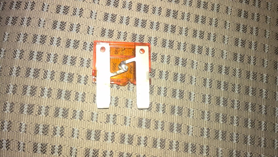

во вторник отогнал Меганыча к ребятам на сервис. стартер поменяли быстро, всего за полтора часа! ПОЛТОРА ЧАСА! (я блин 3 часа только один контакт откручивал прикручивал) ну собсна стартер то поменяли, а Меганыч все равно не заводится! и тут у меня началась паника! парень электрик обещал посмотреть, на всякий случай оставил Меганыча в гараже, благо все рядом у них там))) вечером вторника, часов в 8, звонит. я спрашиваю, ну как?, а он мне говорит, предохранитель сгорел! О_о о_О О_О Предохранитель! яж проверял предохранители! но как оказалось, не те))) сгорела дура на 40А
вот такая подстава!)))
ну что делать, на следующий день сходил купил этот предохранитель, поставили, и о чудо, Меганыч завелся! сам завелся! с первого раза завелся! естественно радости моей нет предела)))) единственное, что интересно, кто кого убил? то ли стартер, умирая, забрал с собой на тот свет предохранитель, то ли наоборот. не ясно! но больше я постараюсь до такого не доводить))))
