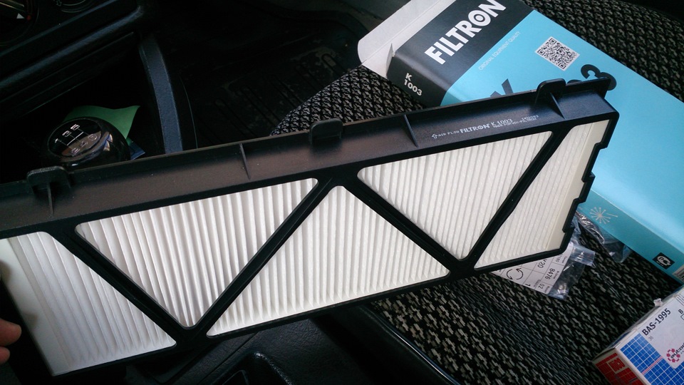

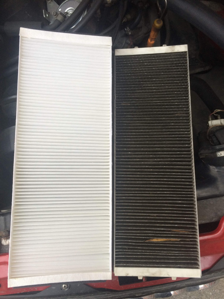

Привет всем кто читает мой БЖ, особенно тем, кто столкнулся с такой же проблемой в выборе фильтра. Прошлый раз я писал о странном салонном фильтре, размера которого нет в каталогах. Заказал на свой страх и риск вот этот — Filtron К1003, и вот он пришёл, как я и предполагал, фильтрующий элемент идёт в комплекте вместе с верхней рамкой, стоит это удовольствие 500 рублей. Выглядит вот так

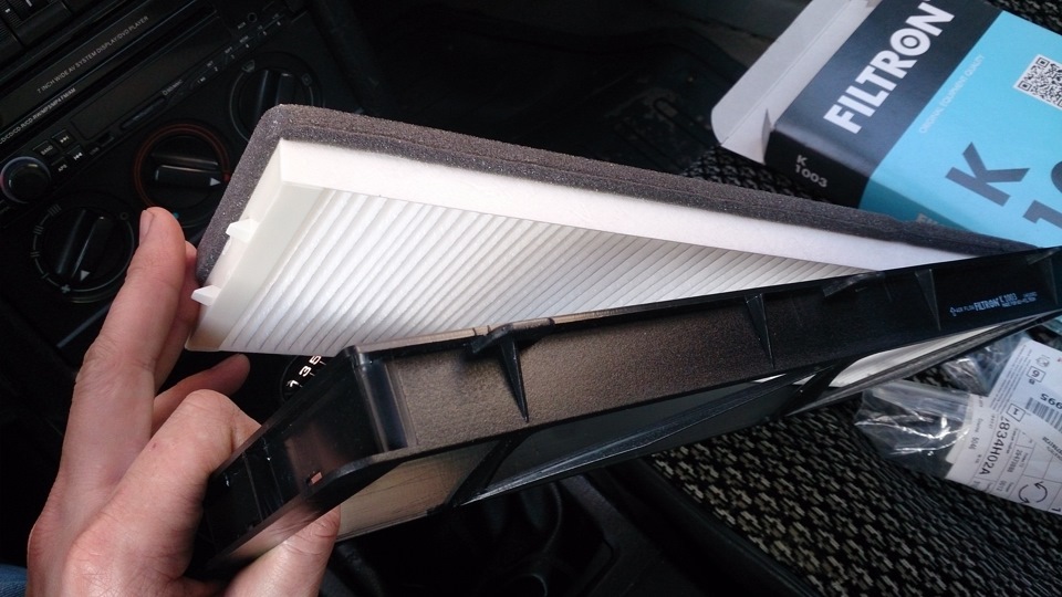

странно конечно то, что фильтрующий элемент извлекается из рамки, в нём есть 4 фиксатора, но почему то отдельно от рамки не продаётся, бред какой то, если честно. Но я могу и ошибаться, потому что на коробке указаны аналоги
я проверил по каталогу, например Knecht/Mahle — LA12 по размерам должен войти в рамку и стоит дешевле 375 рублей, кто не боится эксперимента у кого такая же рамка осталась от K1003, попробуйте заказать, может это то самое. Ну и не забудьте рассказать об этом.
Фильтр я успешно установил, описывать процедуру не буду, потому как проще некуда.

Привет. Решил проблему? Сегодня заказал, пришел без рамки, но в саму рамку не становится. Размеры больше
Проехался по заменам масла и нашел!
А с этим фильтром фиксаторы металлические идут?
нет, это сама вставка фильтрующая, вроде это ее номер
Тоже просто вставляется и всё… без фиксации?
Фильтрующий элемент вставляется в корпус и фиксируется четырьмя зубчиками (они на самом элементе), а уже сама рамка с фильтром вставляется в корпус, там ближе к стеклу есть три паза, в них рамка заходит, а спериди два металлических зажима. Но они с фильтром не продаются.
Вот я как раз про эти фиксаторы и говорю… интересно, откуда они изначально идут… :)
Они с самим корпусом идут, который снизу стоит.
если не ошибаюсь, то К1001 вроде чисто фильтр без рамки под эту рамку
Вряд ли это он, потому что каталог выдает размеры 290 * 226 мм, а это совсем не то, это он почти квадратной формы получается.

Брал Mahle, как родной
Как это понять как родной? Как обычный фильтр? Или встал как родной в эту необычную рамку?
В рамку встал как родной!

Заказал себе KNECHT, надеюсь войдет в рамку))
Да не за что)))
KNECHT LA12, зашел в рамку как к себе домой))
Спасибо за инфу, а то я всё время с рамкой заказываю
115ABK
Я посмотрел на его цену, в автодоке он стоит даже дороже чем Фильтрон К1003 с рамкой. Есть возможность пофоткать сам фильтр с разных сторон, может я ещё что нибудь попроще подберу из имеющихся вариантов.
Фильтрон 11$ с рамкой, дешевле не нашел, а Кнехт я взял за 7,5$. Визуально он такой же как и в Фильтрон.
У нас Фильтрон с рамкой в комплекте стоит от 412 руб, а KNECHT без рамки от 486 руб. Вот такая разница почему то
тогда есть смысл ставить фильтрон))
115ABK
У него тоже защёлки есть с двух сторон?
да, я же говорю, что он аналогичный!
