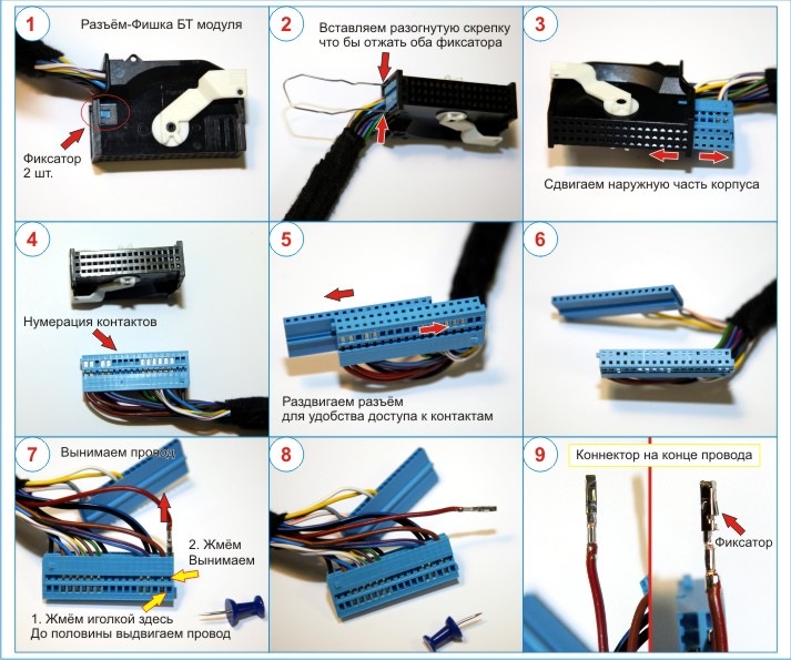

1) Если у вас нет проводки для BT (как у меня), то вам не нужен джампер. Прокладка проводки с нуля проста, самое сложное протянуть провод под микрофон.
2) Если в вашем комплекте нет подрулевого переключателя, то у вас не будет голосового управления, но за пол года пользования, я им пользовался 1 раз… Скоро буду учиться.
3) если у вас нет провода для ванночки или ванночки USB. В блок вставляется разъем миниUSB. Приобретаете OTG миниUSB — USB и используете его.
4)если у вас нет микрофона, то вас не услышит звонящий.
5) если у вас нет блока NOVERO(Nokia), то вам всё остальное не получиться использовать!

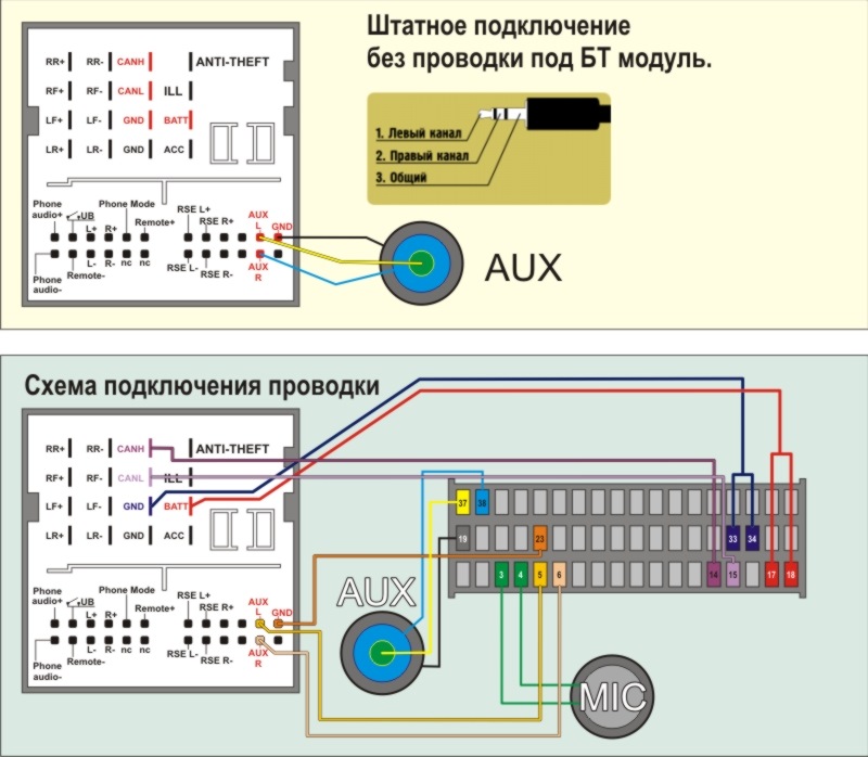

Подключаеться вот так
Схема подключения, фотоотчет и нюансы установки, всё есть по адресу mondeoclub.ru/forum/topic/70962/

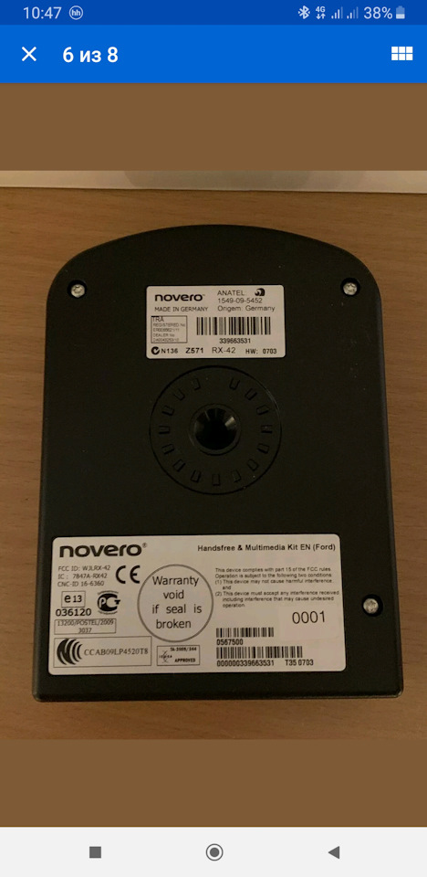

Немного о блоках.
Их бывает 3 вида
1 — Nokia — самый старый блок, не имеет USB, верней он есть, но он используеться только для прошивки блока. Прошивок нет.
2- Novero — самый распространенный, Бывает разных версий AP, AK, AT, DT…
Если вам нужен английский блок, а не французский, немецкий и т.д., ТО ВАМ НЕЖЕН БЛОК С ПЕРВОЙ ЦИФРОЙ A…
2-ая цифра показывает прошивку. Прошивка меняется.
Прошивки есть в сети. Если кто не нашел, обращайтесь, я дам.
3 — Русский блок BT Версия AA, AB пока нет прошивок.
Блок общается по русски, но "голосом терминатора", кто слышал, тот поймет.

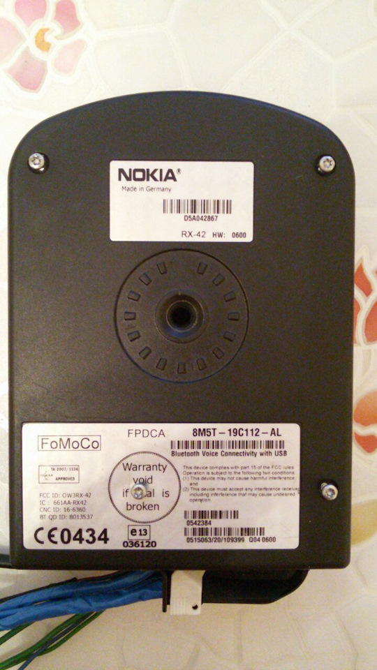

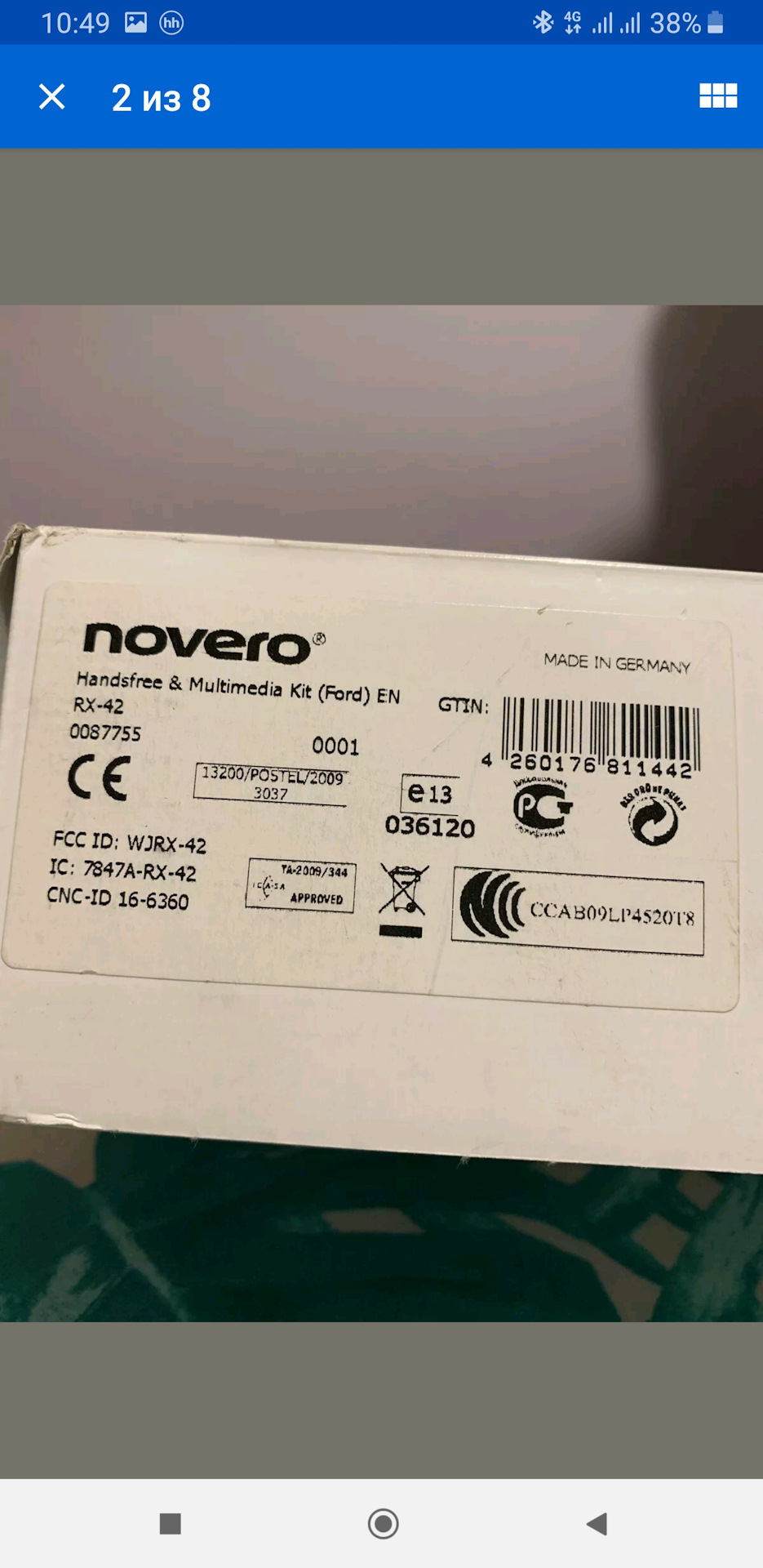

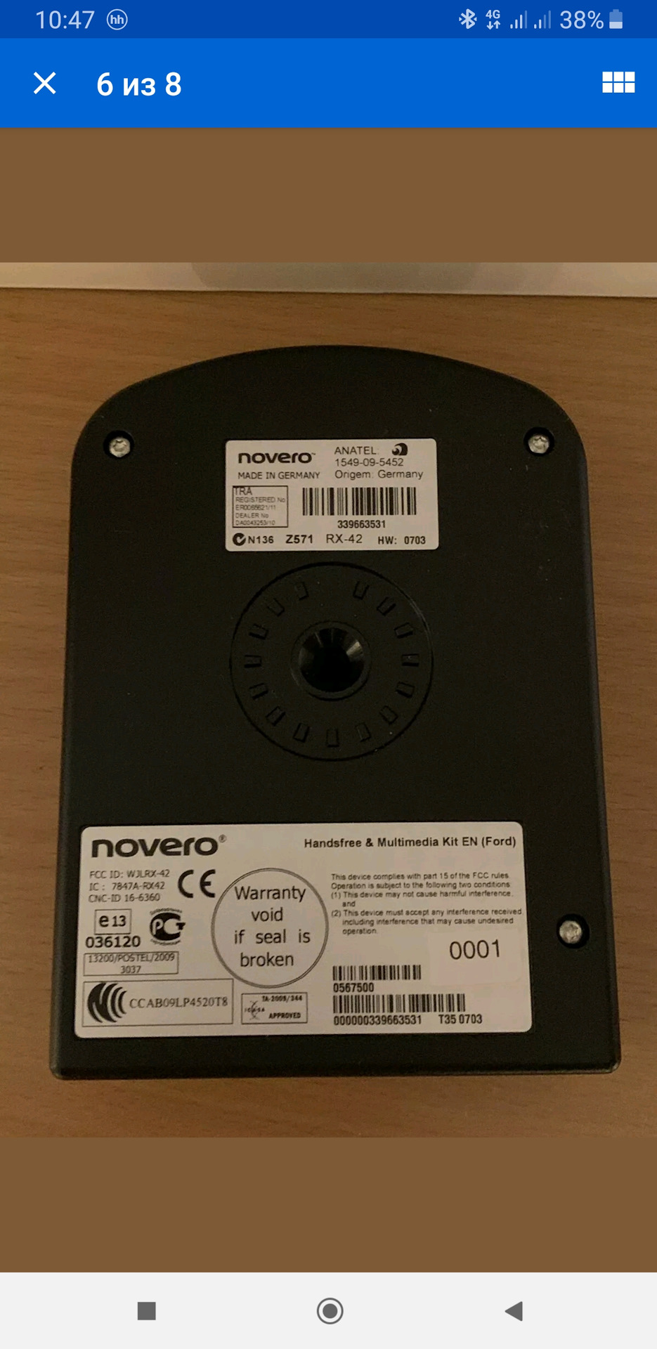

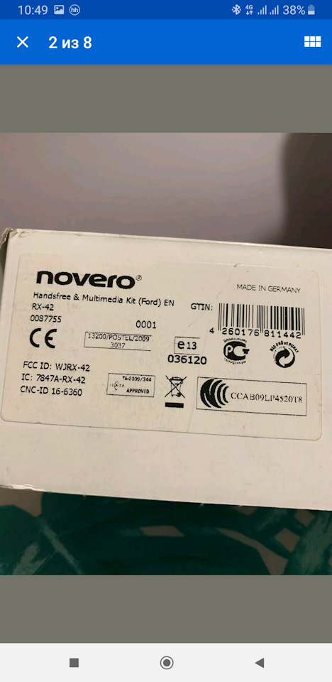

Подскажи уважаемый.Купил тут блок б/у нокиа 8m5t-19c112-al в нем юсб есть.будет он играть флешки или даже блютус аудио?пполаван уверял что все ок.
Да, на этом блоке так же должна быть наклейка с надписью Novero
Будет и флешка и BT Audio, всё будет зависеть от версии прошивки.
Спасибо!поищу такую наклейку.А прошивку на нужную версию можно сделать?Посоветуете где поискать?
да, всё есть.
дам позже, если забуду, напомни.
но сделай мне фото блока.
Вот так выглядит
обычно там novero написано, но это наверно просто старая версия.
ffclub.ru/topic/258947/ju…id=15789064#entry15789064
Привет. Слушай может сможешь помочь. Я купил БУшный модуль нокиа. Проводка у меня напрочь отсутствует. Месяц назад, официалы пытались мне установить такой модуль, но у них не вышло. Сказали что магнитола телефон видит, но звука нет.
Вот сейчас я подпаялся к магнитоле по этой схеме, и получил проблему один в один как ОД. Видимо косяк где то в выходе аудио с модуля. И я так и не понял, для чего нужен джампер? Какие он контакты замыкает?
И ещё модуль НОИКА блютуз аудио вообще поддерживает? У меня телефон, видит его как гарнитуру, и гнать музыку туда отказывается.

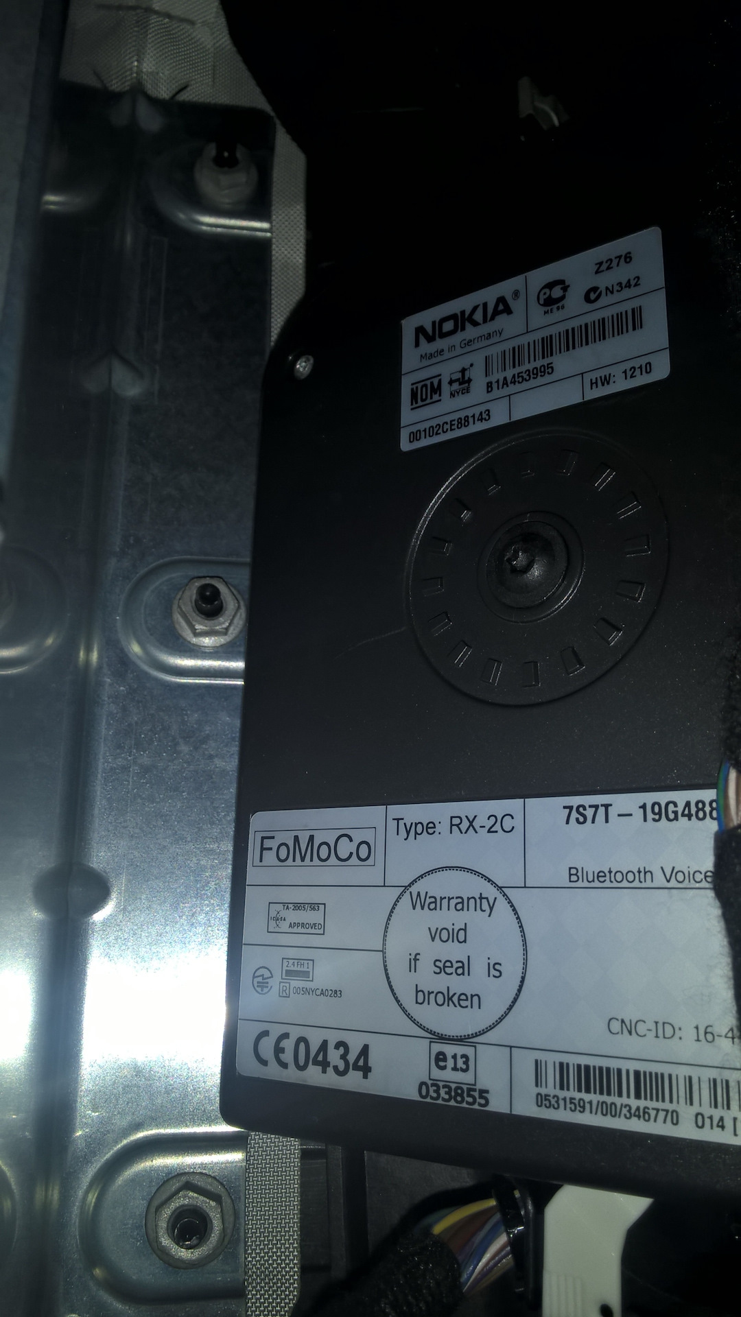

Блок Nokia не может проигрывать музыку не с USB флешки не с BT Audio. Он нужен только для телефонных звонков.
P.s.: номер блока нокии какой?
Для него была немного другая схема подключения.
Эта схема подходит для блока Novero, но для того что бы был BT Audio нужна правильная прошивка и конфигурация центрального блока
От официалы блин…Они сказали, что разница в нокиа и новеро только в наличии юсб, и что BT аудио поддерживается, и с кнопок на руле музыку переключать можно будет. Судя по всему они первый раз решили поставить появившийся у них откуда то набор блютуз на мой мондео, сами не зная что это только громкая связь… Я как только увидел что он отображается ни как аудио, а как hands free, сразу начал подозревать, что это только громкая связь.
Спасибо за ответ, тогда ставить то его нету смысла, ведь я только из за блютуз аудио хотел его поставить…

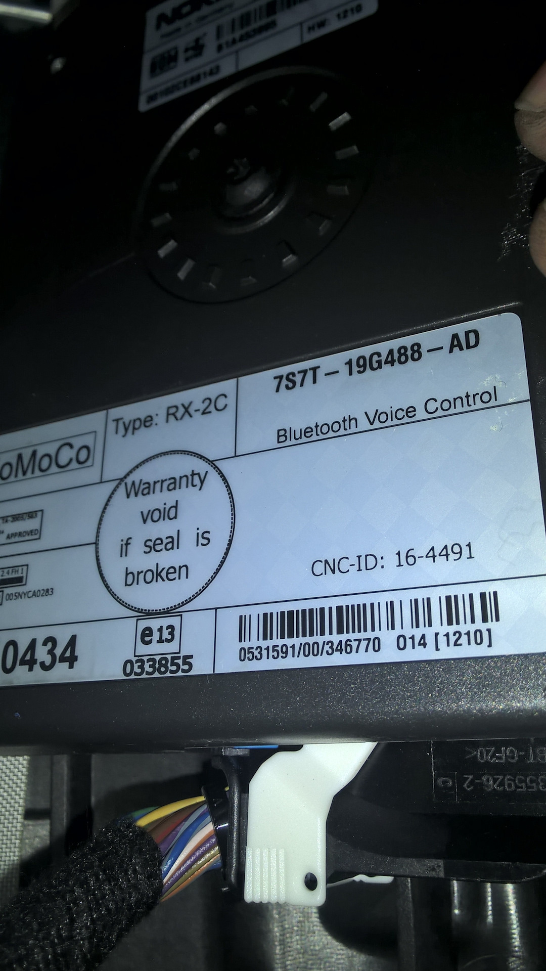

А номер RX-1C, 7M5T-19G488-AE
Ай ё, они вам ещё и не самый последний блок Nokia всучить пытались (более новый 8M5T-19G488-Ax).
Как они вам комплект от Nokia который только под телефон Nokia впарить не пытались.
Поправить ситуацию можно, если весь комплект есть, то можно купить только блок Nokia(Novero).

а что такое на схеме MIC?
