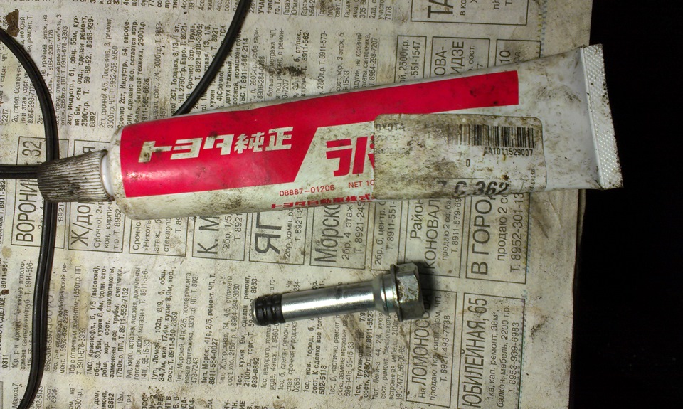

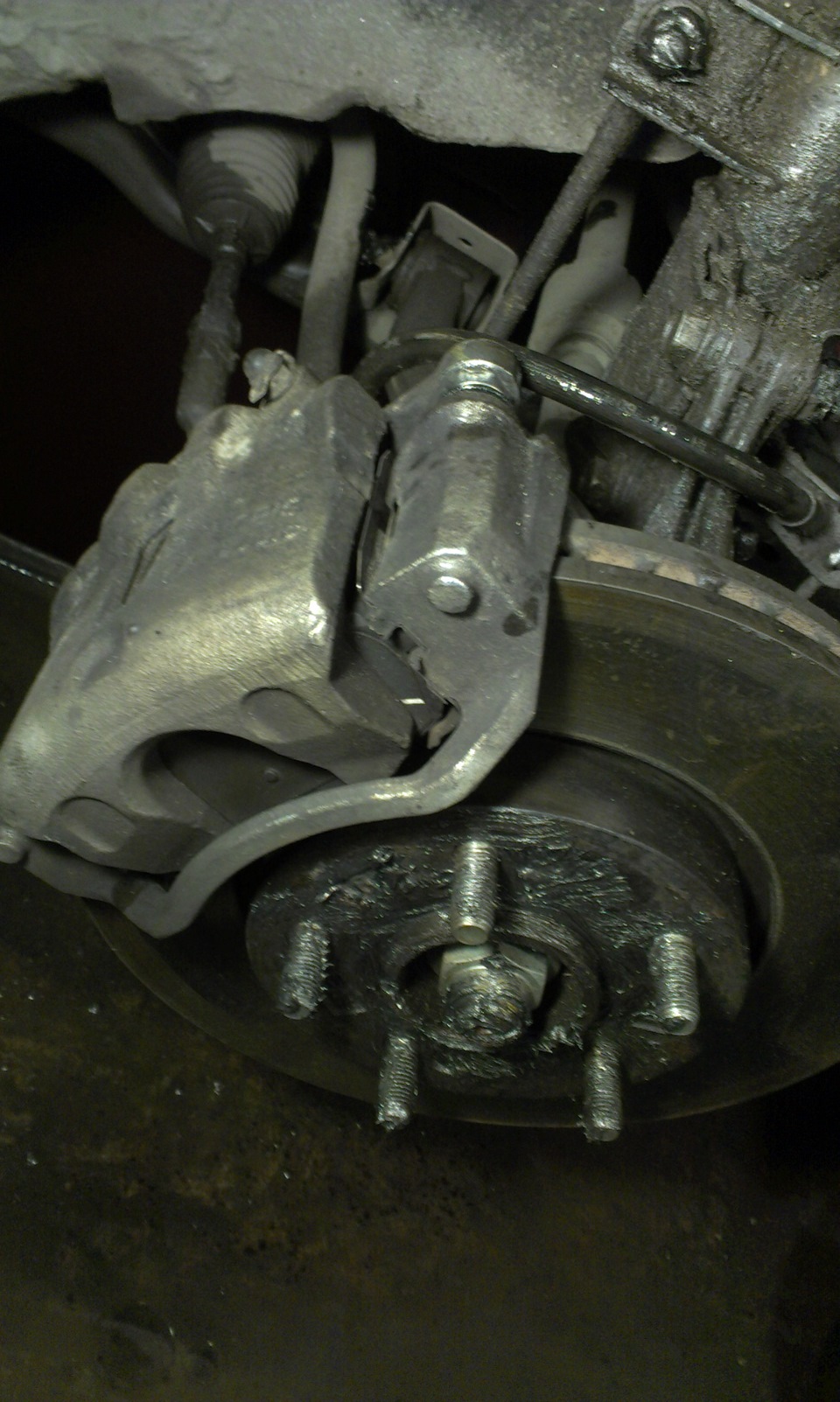

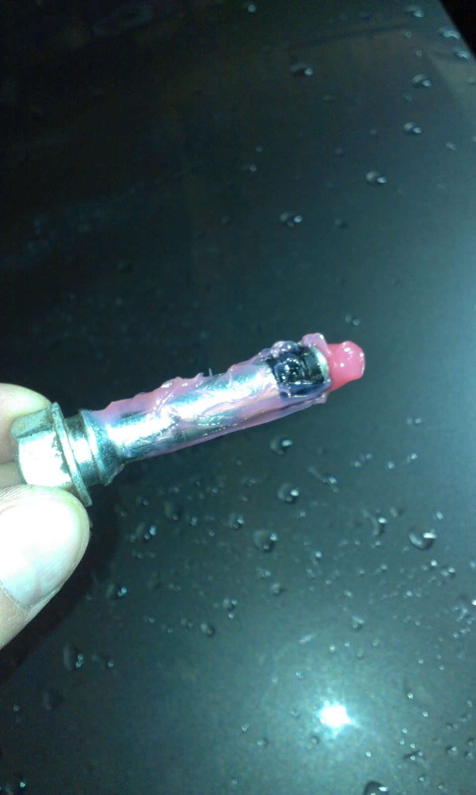

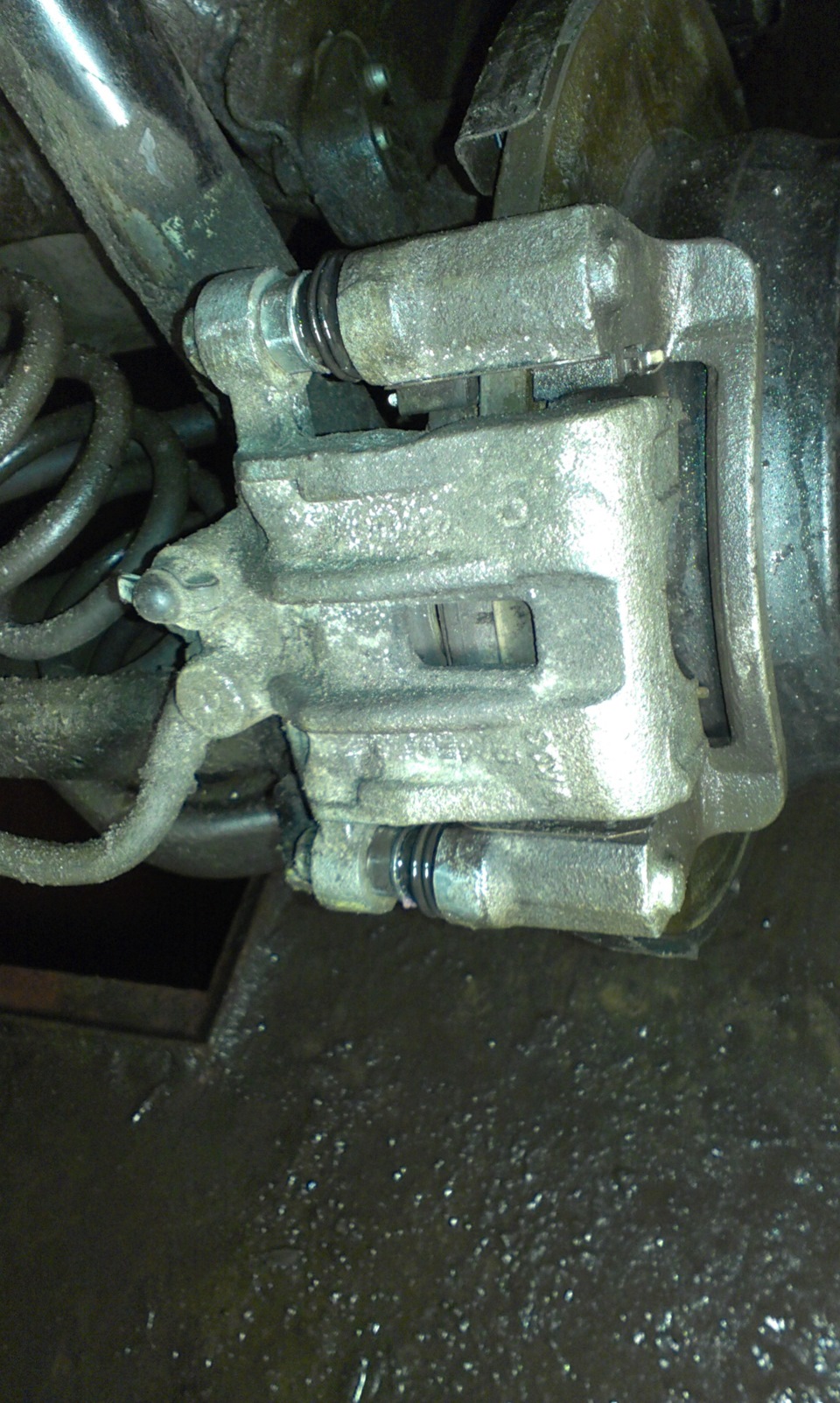

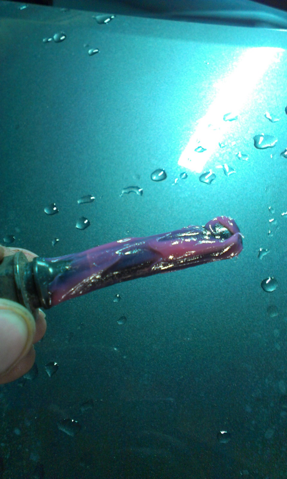

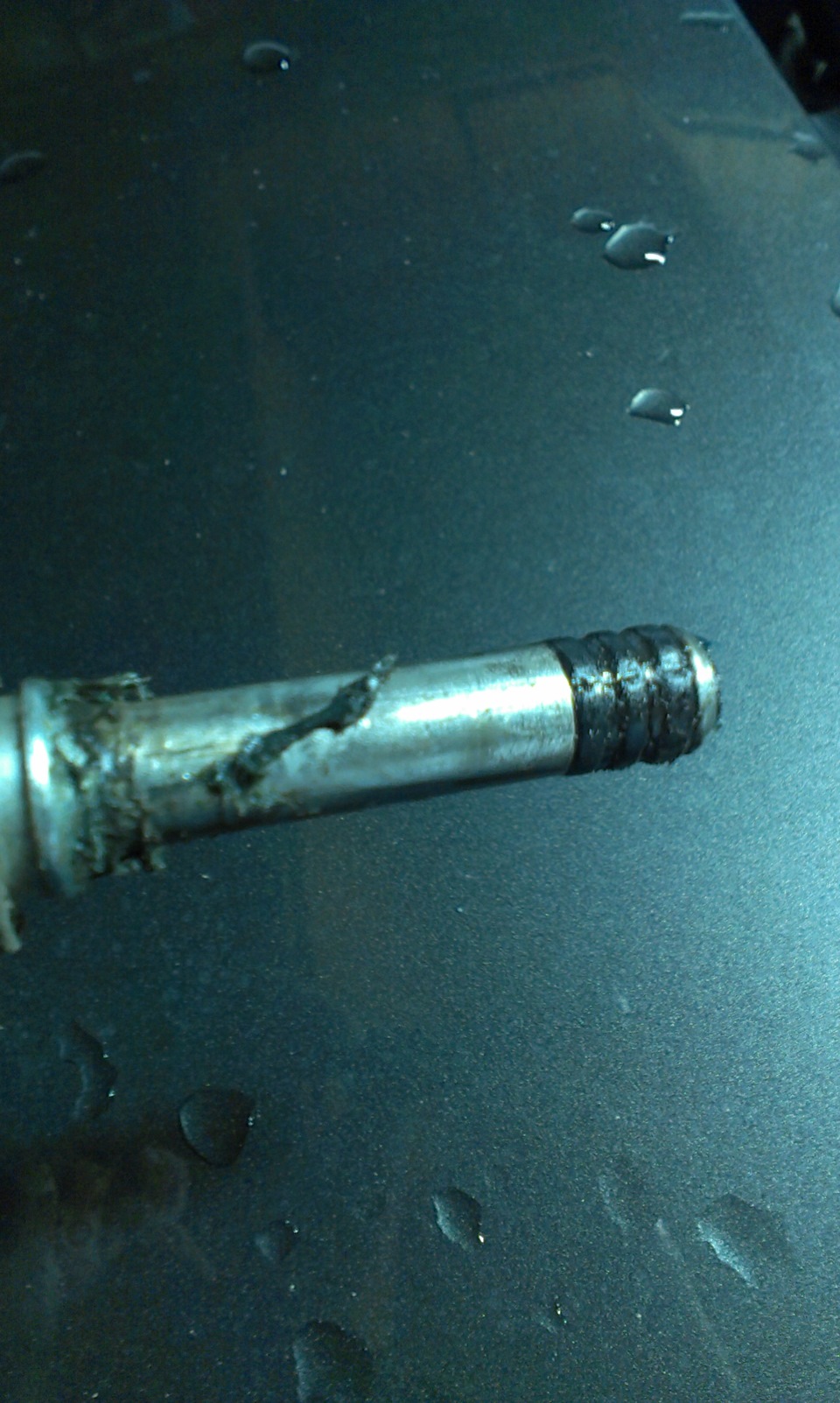

Так же было сделано ТО направляющих суппортов (Хоть старому хозяину и сделали это на 2-ТО, но этого совсем не было замечено, заплачено им было 1300 за работу) все было снято прочищено и промазано новой смазкой ОРИГИНАЛ "СМАЗКА НАПРАВЛЯЮЩИХ СУППОРТА TOYOTA 0888701206". У тормозного поршня аккуратно приподнимая самой маленькой, плоской отверткой был приподнят резиновый пыльник и залито немного трансмиссионного масла(заранее был куплен шприц надета на него трубочка, очень удобно) так же для профилактики от закисания. Все резбовые соеденения почищены от песка и помазаны графитной смазкой.
