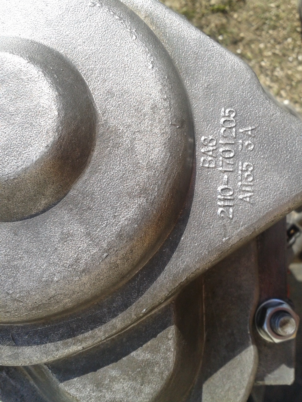

Здорово всем,продолжаю ремонт КПП, сегодня очистил коробку, взял отвёртку и скрябал всю поверхность, каждый закуток.Потом ручной карщёткой и с помощью дрели тоже было, следующий этап, кисточкой смоченной в бензине, всё это дело отпидорил, и принялся менять сальники, сальники имею стрелку с внутренней стороны, ставить по направлению, намазал герметика и запресовал, потом вставил подходящего диаметра шланг, что бы сателиты не сбились, поменял второй сальник приводов.А так же заменил, сальник первичного вала, проварил выжимной в литоле, собрал его и установил.Когда вынимал сальник под замену на карданчике, увидел что стоит их там два, тоже решил поставить два.Сцепление Valeo, думаю ещё походит…Заказал на Экзисте задний сальник коленвала, тоже решил поменять, вот номерок :№ 546.941 Сальник коленвала задний " Elring "
