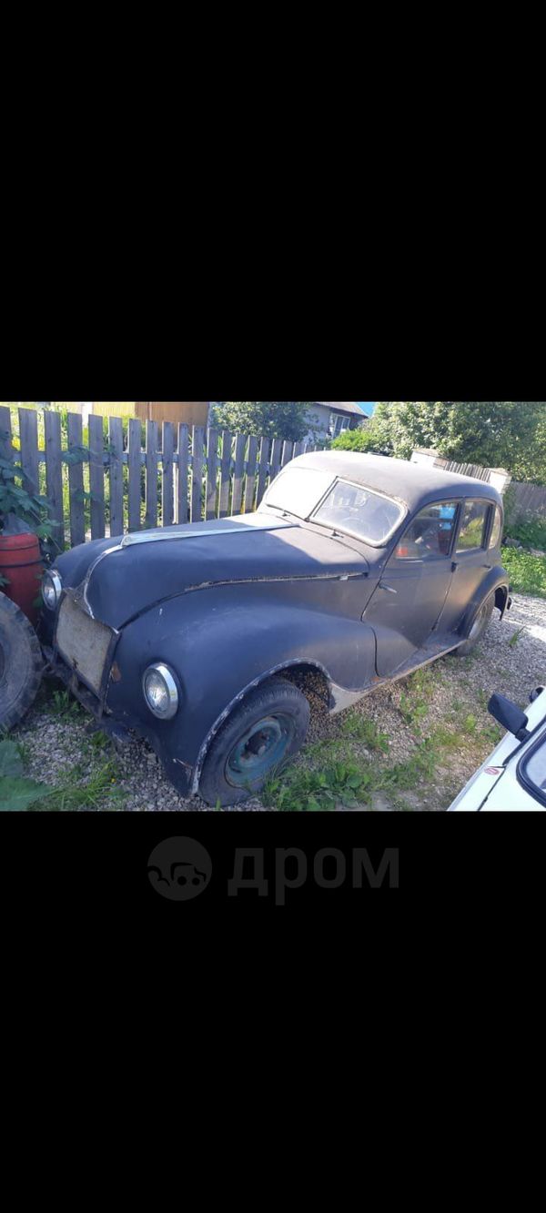

Наконец доделал черновую сборку. Осталось навести немного фен шуя подкапотом и будет гуд, хотя нет, еще надо прошится, но это детали.
По ощущениям автомобиль совершенно другой) не мой, в сравнении с родным карбом даже не стоит. Но есть пару нюансов Тока завел ее, выехал из гаража, проехал 5 метров и заглох, авто не заводилось, грешил на контакт бензонасоса. Благо друзья помогли, с толкача завелась. В течении тест драйва она еще раза 2-3 глохла при сбросе газа.
Откуда-то покапывает масло, наверно что-то недотянул. И термостат отказался работать + тк приборку вытаскивал не работает подсветка и лампочки индикаторные.
Вопрос дня это провести и подключить чек, как это сделать, я незнаю.
И на первое время подключу тахометр от 2106
Смотри наслождаемся)
