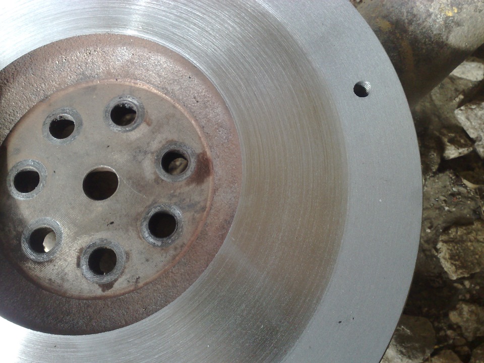

Катался я спокойно, без пробуксовок, без ручника, но после недолгого пробега в 2000 км начало буксовать сцепление. Купил комплект в сборе- Корзина и диск по Valeo и выжимной.

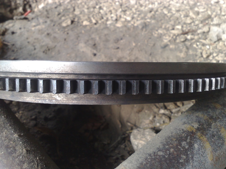

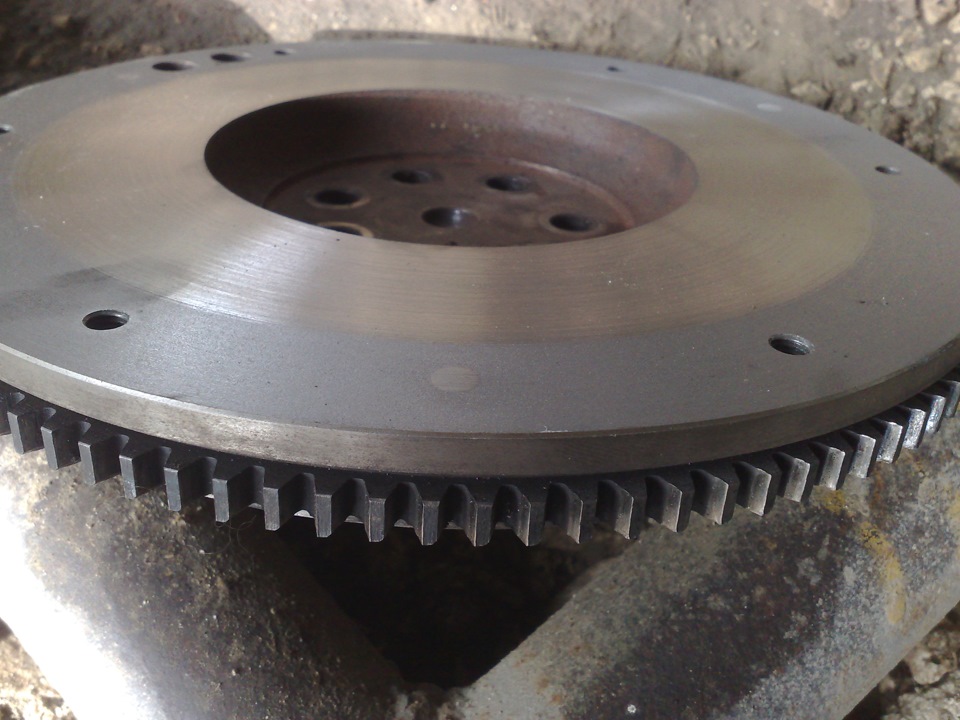

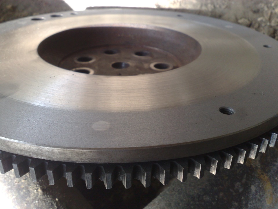

Товарищи мне помогли, сняли коробку, начали снимать корзину-и тут беда подкралась незаметно. Между корзиной и маховиком стоят шайбы- прям как на коробках DSG для регулировки сцепления))) Жаль фоток нет . Лепестки корзины выжатые неравномерно по рабочей поверхности выжимного подшипника. Видимо выжима не было и решили придвинуть корзину к выжимному. Диск стоял такой-же Valeo, почти не изношенный. буксовал из-за того, что отодвинули корзину от маховика. Маховик отдал токарю на проточку. После сборки к вечеру завёл, трогаться-немного отпускаешь педаль сцепления и опять буксует. Плюнул, поехал домой спать.На следующий день опять снятие. Оказалось что посадочное под сферический болт на вилке раздолбано так, что вилка не играет на сферическом болту, а просто проваливается и почти не ходит. потратил ещё полдня на поездку на разборку, нашёл вилку со сферическим болтом в одном месте за 50$
