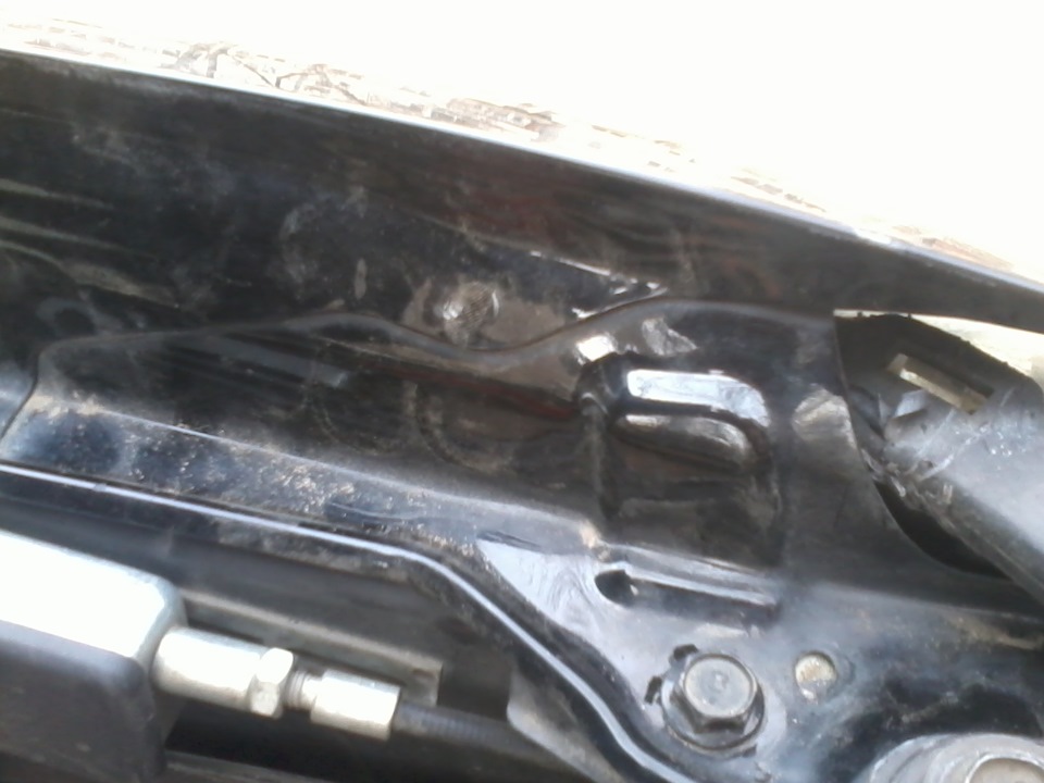

Подскажите, подходит ли крыло от дорестайла сг5 на сг5 рестайл?

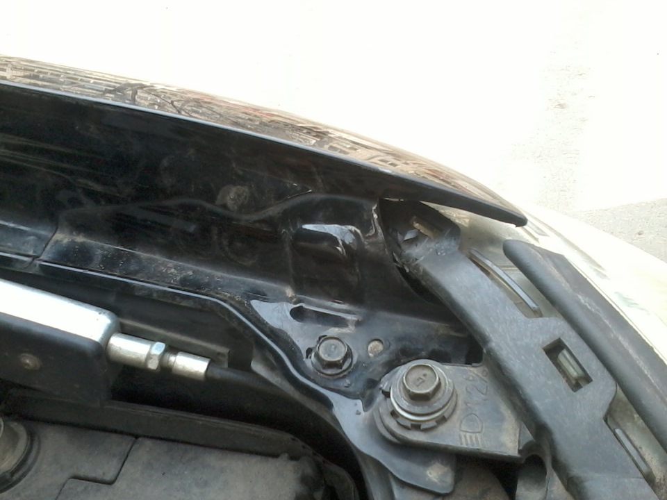

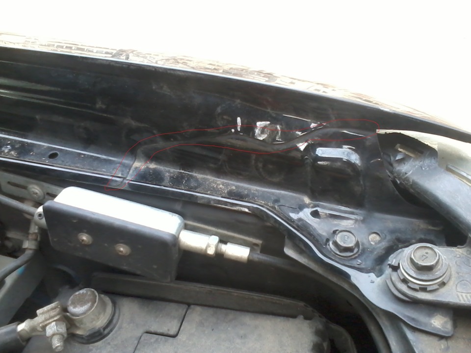

1) Возникли проблемы с демонтажом крыла, открутил все болтики, отщелкнул все клипсы от бампера- но что то держит на фаре. Вроде как там ещё 2 клипсы, не пойму как их снять.
И ещё вопрос по крылу, на фото обвёл, такое чуство что крыло приклеяно\приварено поверх другой хрени и уже она крепится таки на фару, если так и есть, то как их разъединит. Пробовал нифига не вышло.

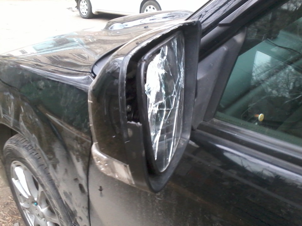

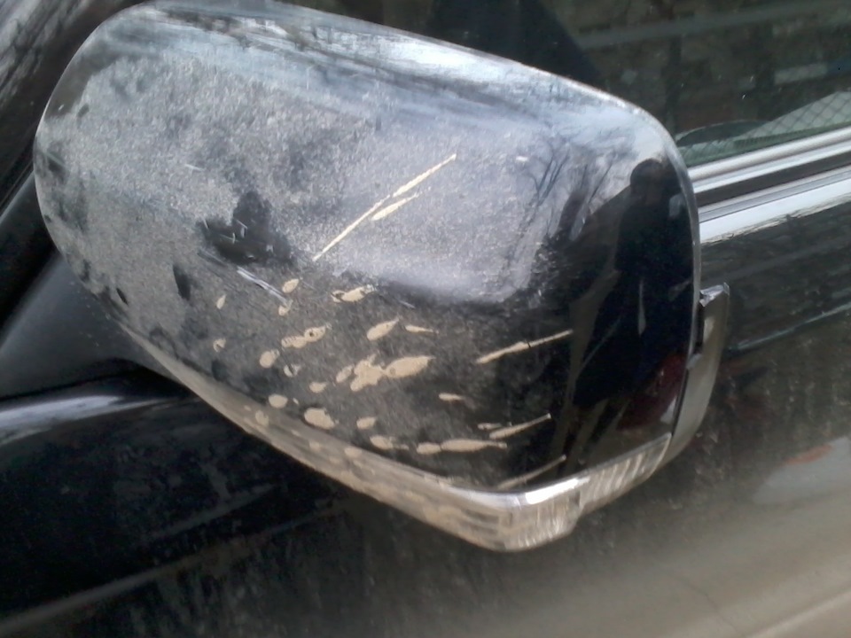

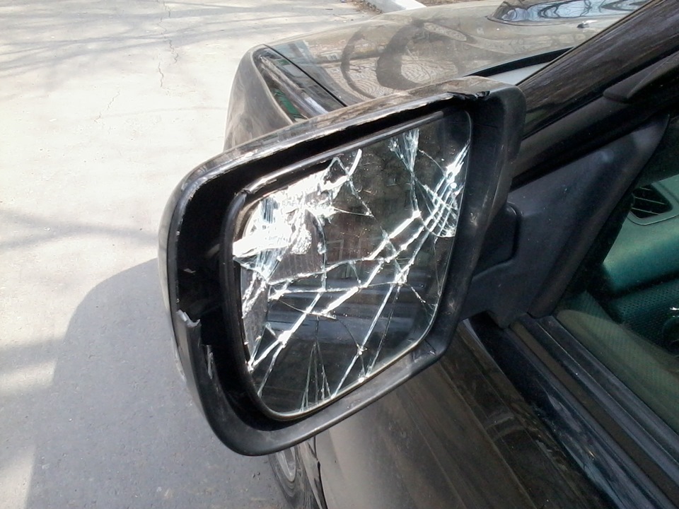

2) Зеркало, оно у меня с повторителем и широкое, шире обычных. Всё целое в принципе кроме полотна и кайомочки куда ставится оно. Можно ли обычную без повторителя разобрать и поставить части или там другие размеры?

Есть зеркала! Только серые
За скок отдашь?
В личке
блин, у него обод серый, был бы черный-забрал.
Максимум, что бы защитный колпачок от моего отличался, мой целый, если что можно будет заменить…
Поэтому увы твой не подходит ((
Скорее всего, придется снимать обшивку! Потому что фишка находится в неприятном месте! А крыло от дорестайла не подойдет!
Как понимаю надо снимать верхнюю часть обшивки, сразу что снизу стекла, нет смысла всю дверь… или придётся всю?
Я когда снимал, не заметил, чтоб обшивка делилась на две части! Снимал только целиком!
Надо ли дверь разбирать, что бы ухо открутить и фишку вытащить или достаточно динамик снять и обшивку резиновую двери?
Сними фару и снимется крыло
Спасибо, а бампер надо для этого снимать? а то там заводские клёпки, не хочется их беспокоить.
Бампер скидываешь, а потом фары.
Ок, спасибо.
А встанет ли крыло от дорестайла на него? Или только с 2005+ ?
Не встанет, форма фар разная
