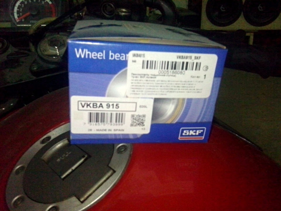

Запчасти на фото: VKBA915

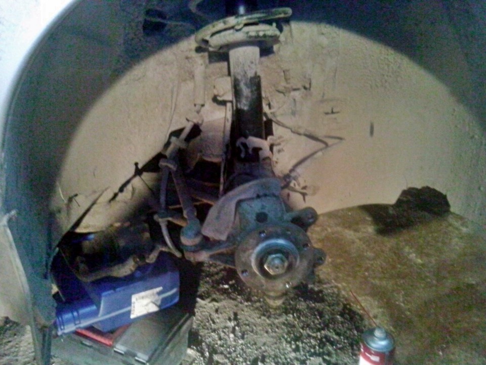

Пробег уже подкрался к 170тыс.

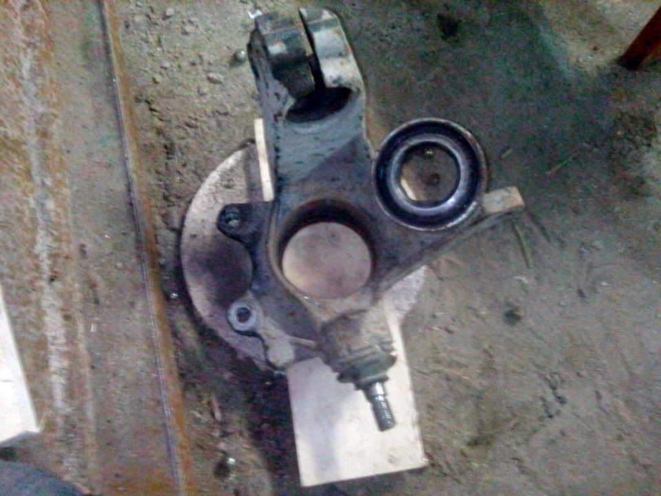

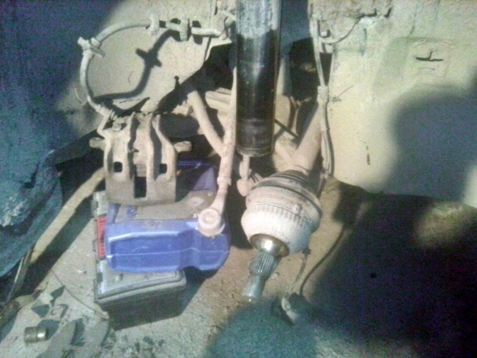

Еще перед заменой резины на летнюю появился вой переднего правого подшипника, решил заменить оба, тк левый тоже не нравился.
Заказал SKF VKBA 915 по 1200руб/шт
Выпрессовывал кувалдой, уже опыт имеется, но пресс бы в гараже не помешал)

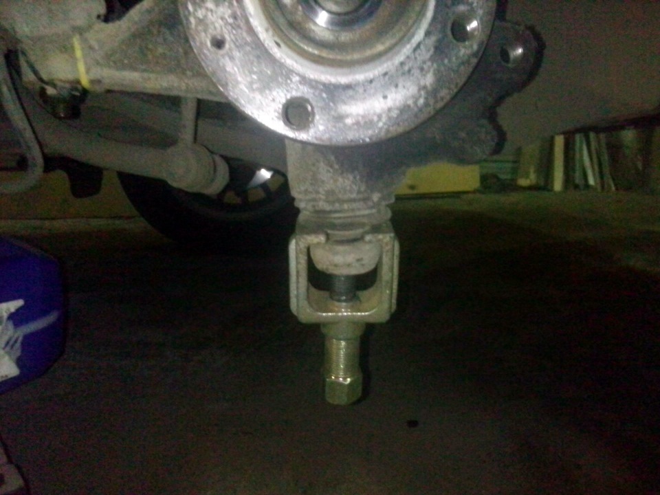

Съёмник наконечников от Ваза подходит как на шаровые, так и на рулевые наконечники.
Фотки с телефона, некогда было фоткать и тд.
В сочетании с новой летней резиной в салоне стало очень тихо.

Не подскажешь размеры сьемника для рулевых наконечников ?
а я им и шаровые снимал, он от ВАЗа, классики вроде.

данный подшипник VKBA915 для авто с ABS?
Здравствуй, это не имеет значение, подшипник он и в африке подшипник. Датчик списывает показания вращения со шруса.
