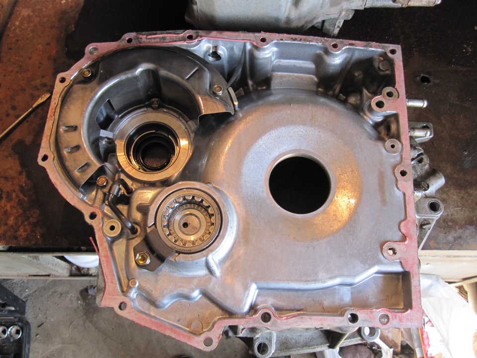

Снача снял колокол (14 болтов разной длины и жесткости — запоминаем что откуда):

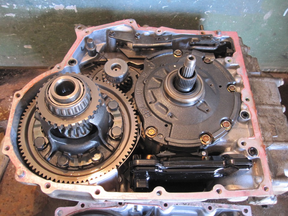

Упаковал в пакет и пока отложил в сторону (потом почистим, помоем…). Осмотрел что находится под ним.

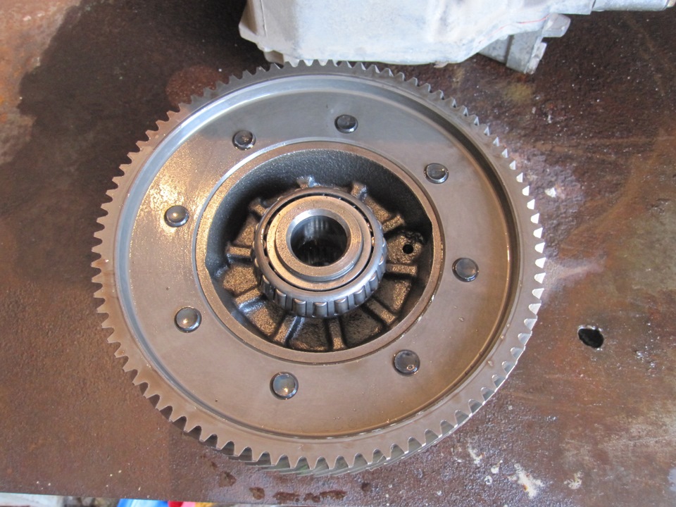

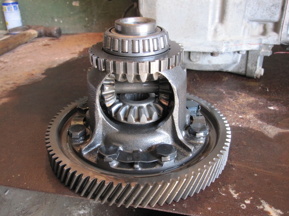

Большая штуковина слева — дифференциал. Снимается целиком, ничего его не держит. Выглядит в норме — задиров и выработки на первый взгляд не видно.

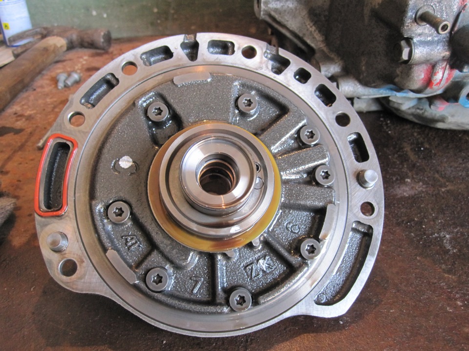

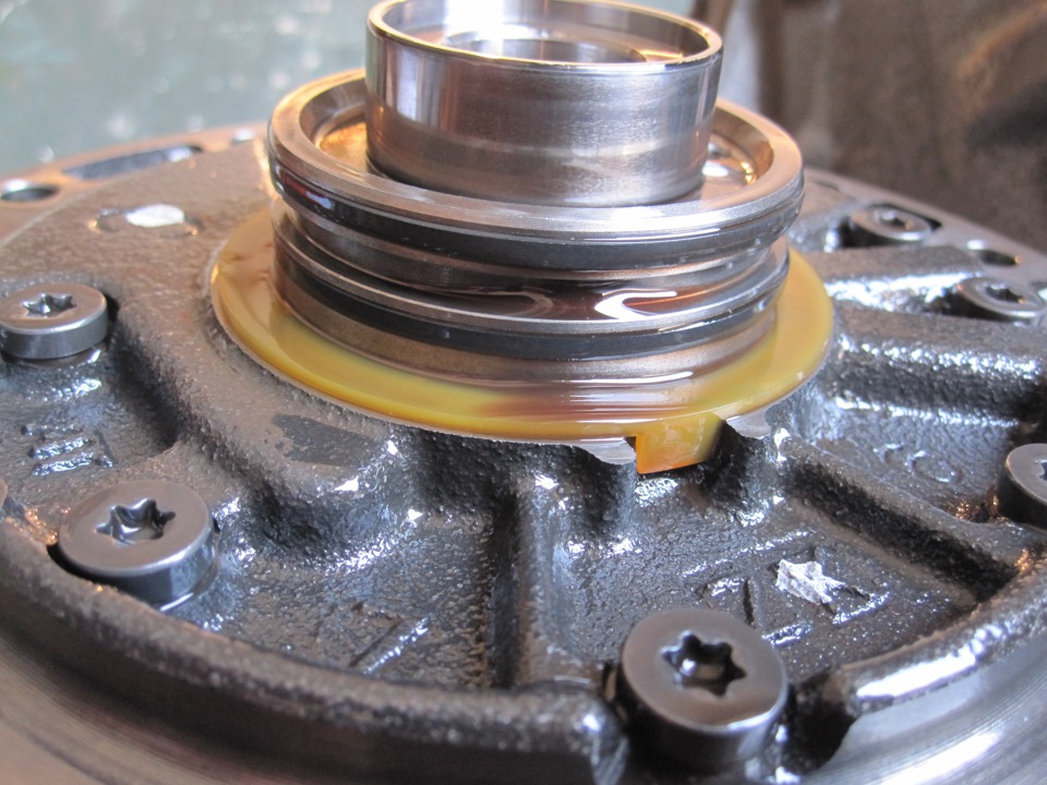

Штуковина справа — масляный насос. Шесть болтов одинаковой длины и жесткости, затянуты очень сильно. Срываем, откручиваем.

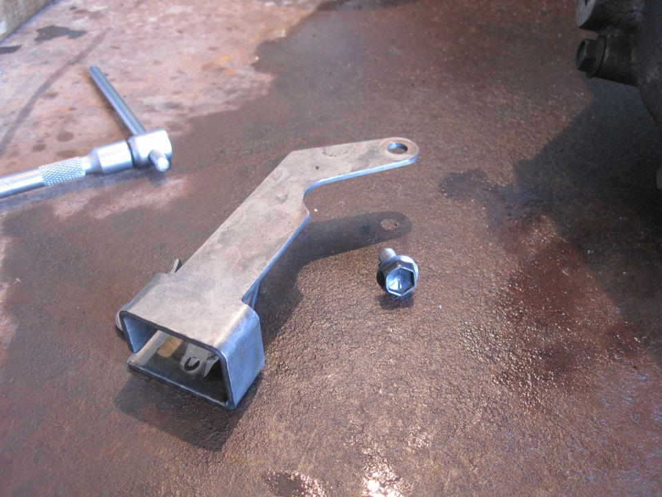

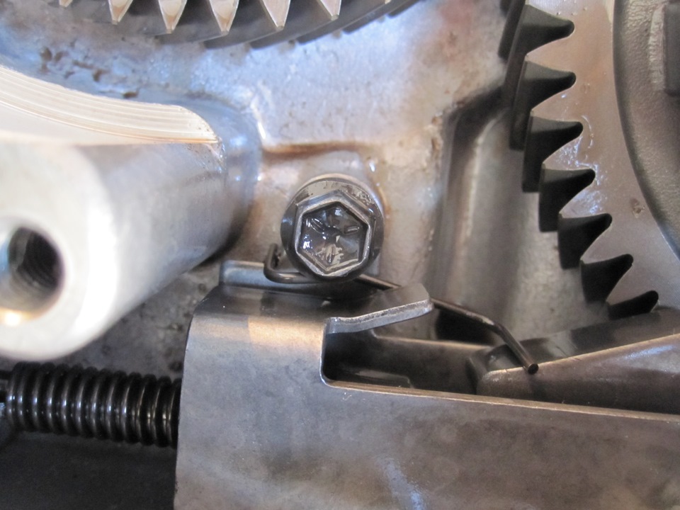

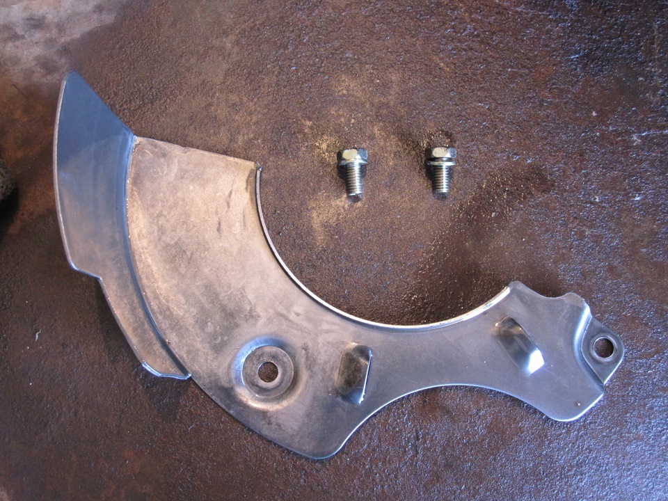

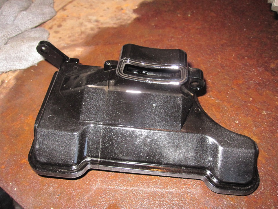

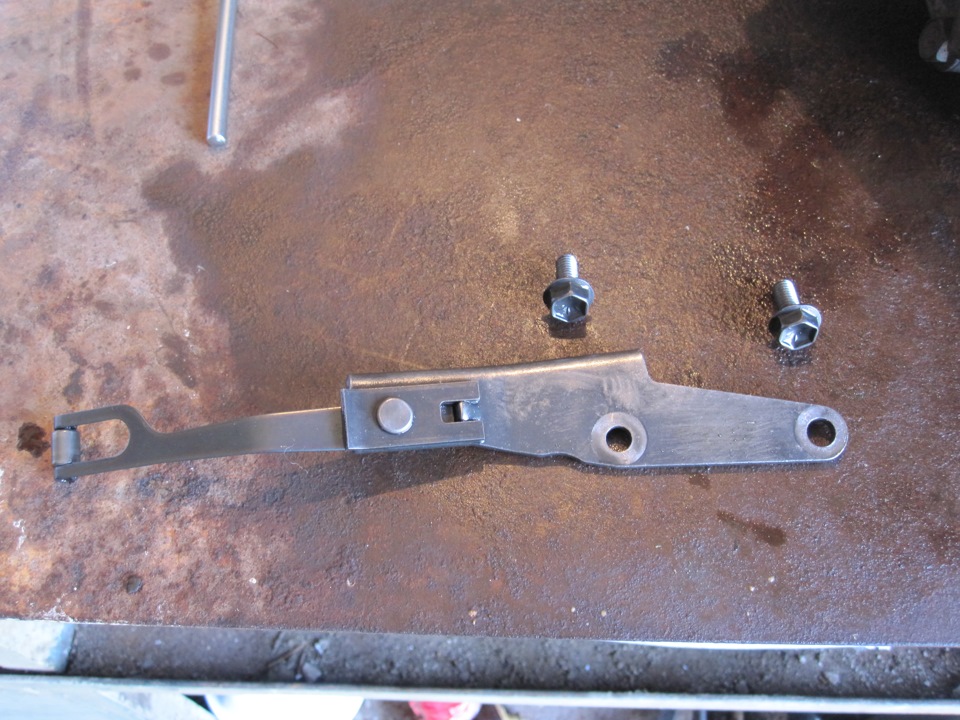

Под дифференциалом открутил какую то железяку) — на защиту похожа:
И вот только теперь можно снять масляный фильтр:

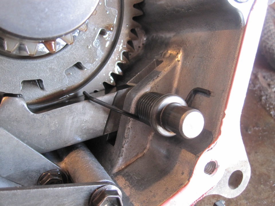

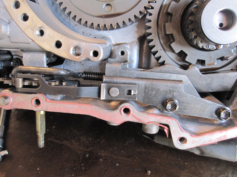

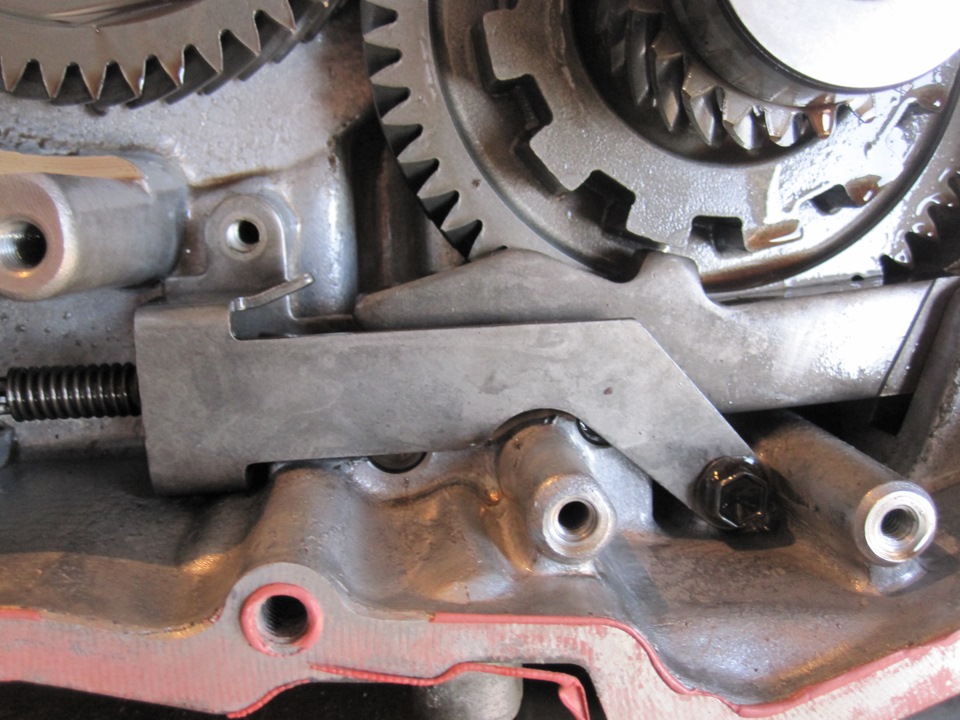

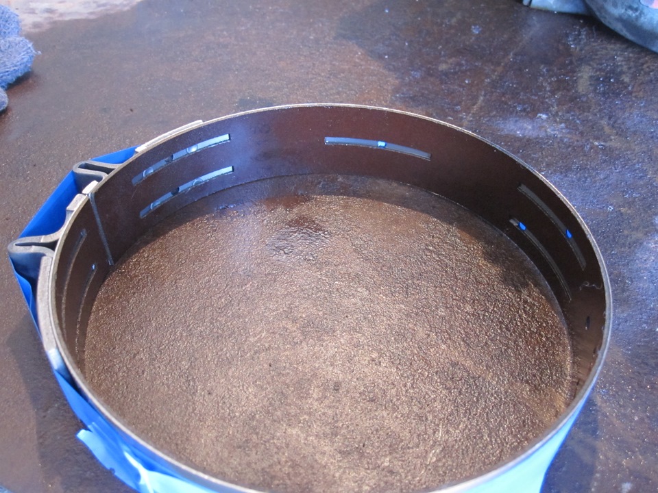

Под маслонасосом снял тормозную ленту. Состояние фрикциона — как новое (даже виден какой то номер). По рекомендации нужно его зафиксировать в том положении как он стоял внутри (чтобы не растрескался фрикцион). В общем обмотал изолентой, обмазал маслом и упаковал до времени.

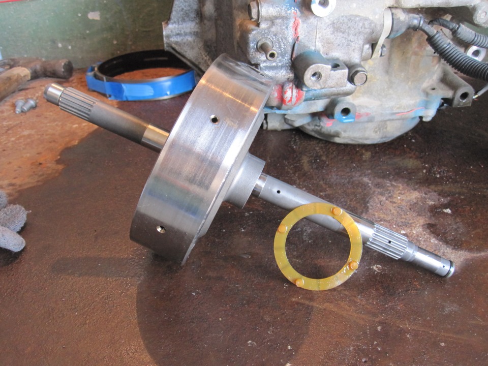

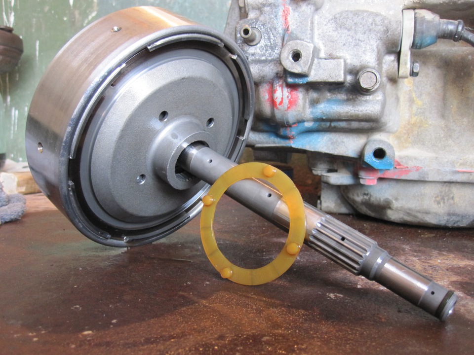

Далее снялся барабан задней передачи — в сборе вместе с общим валом:

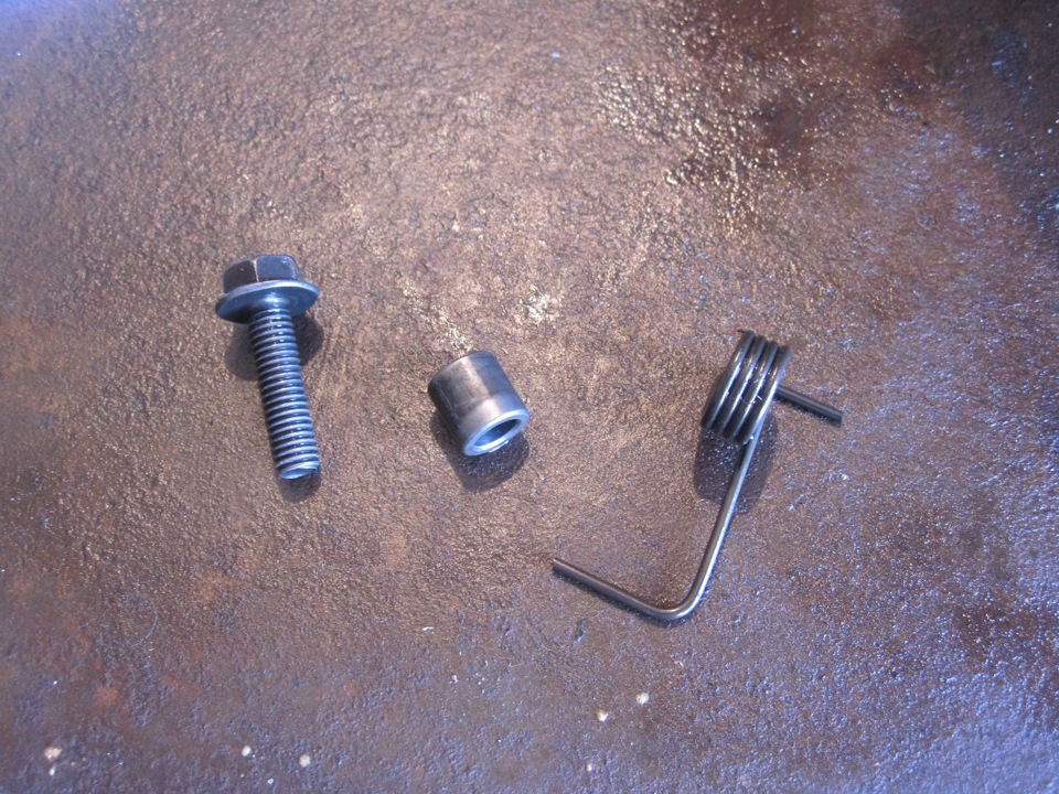

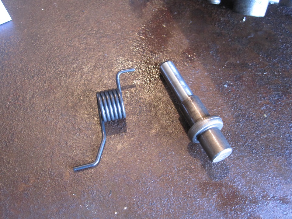

Далее снял несколько мелких деталей. Просто фото.
