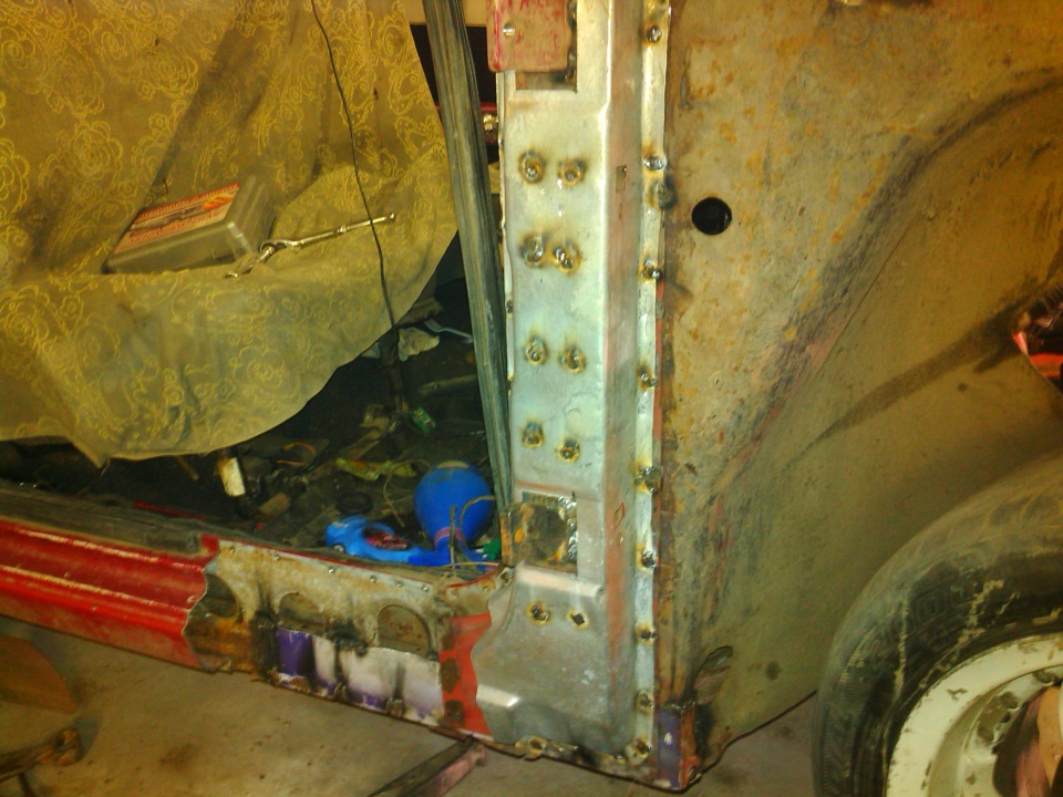

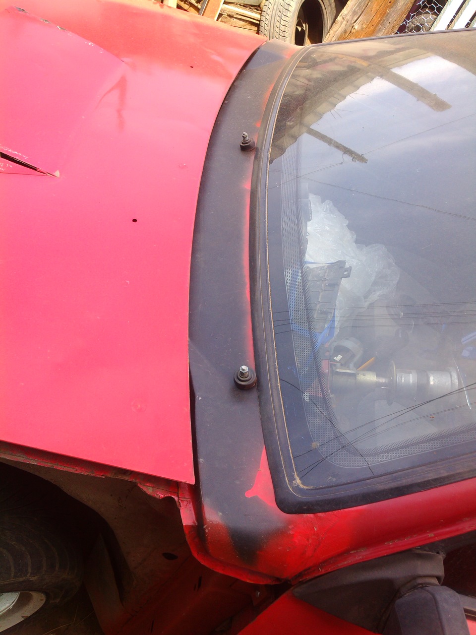

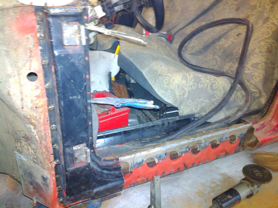

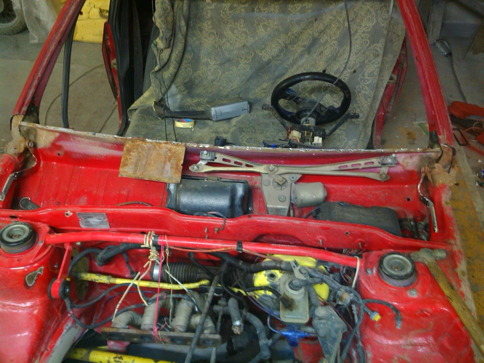

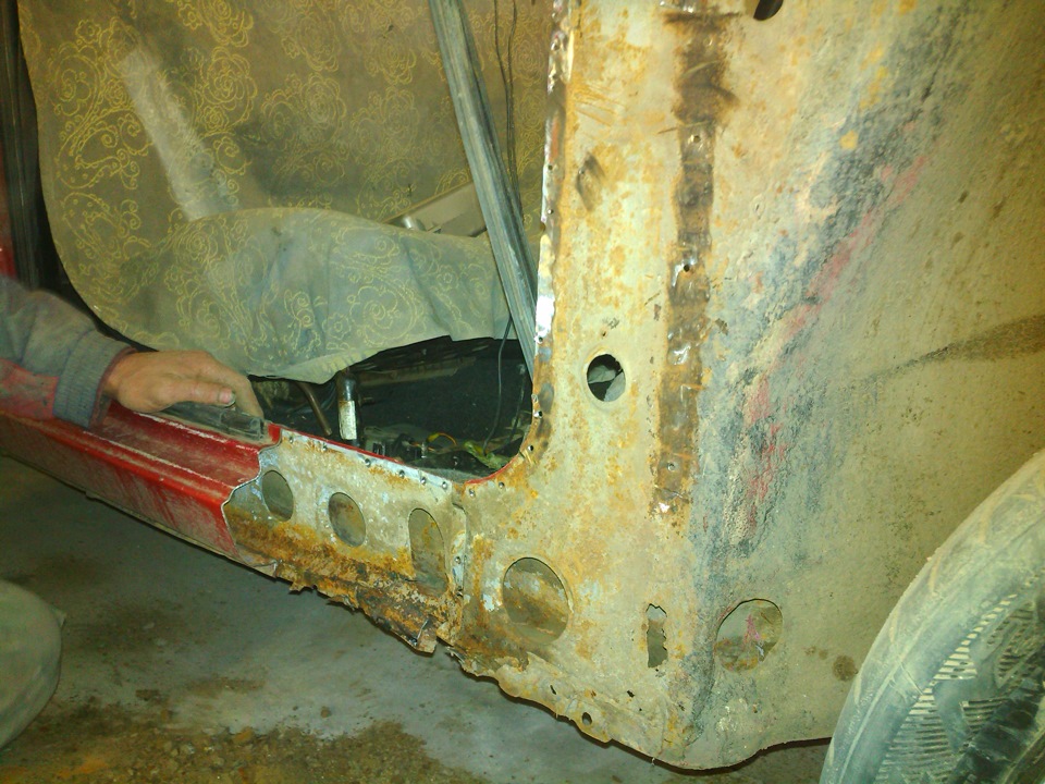

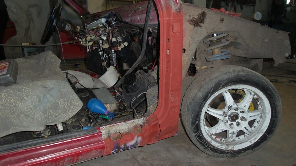

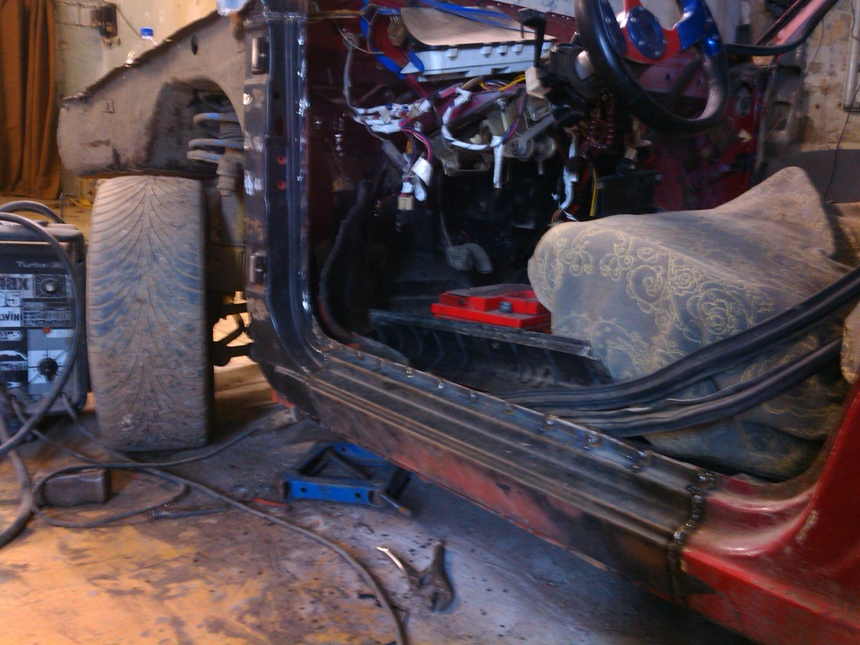

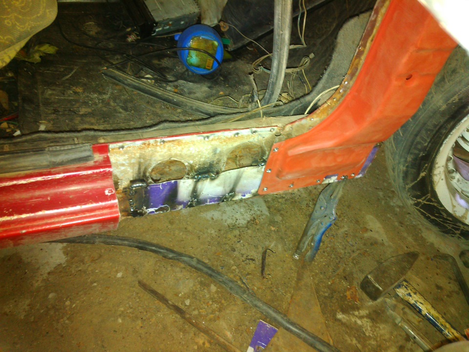

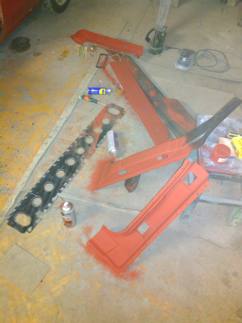

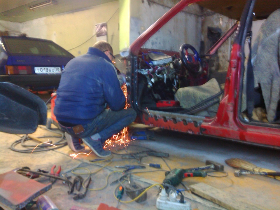

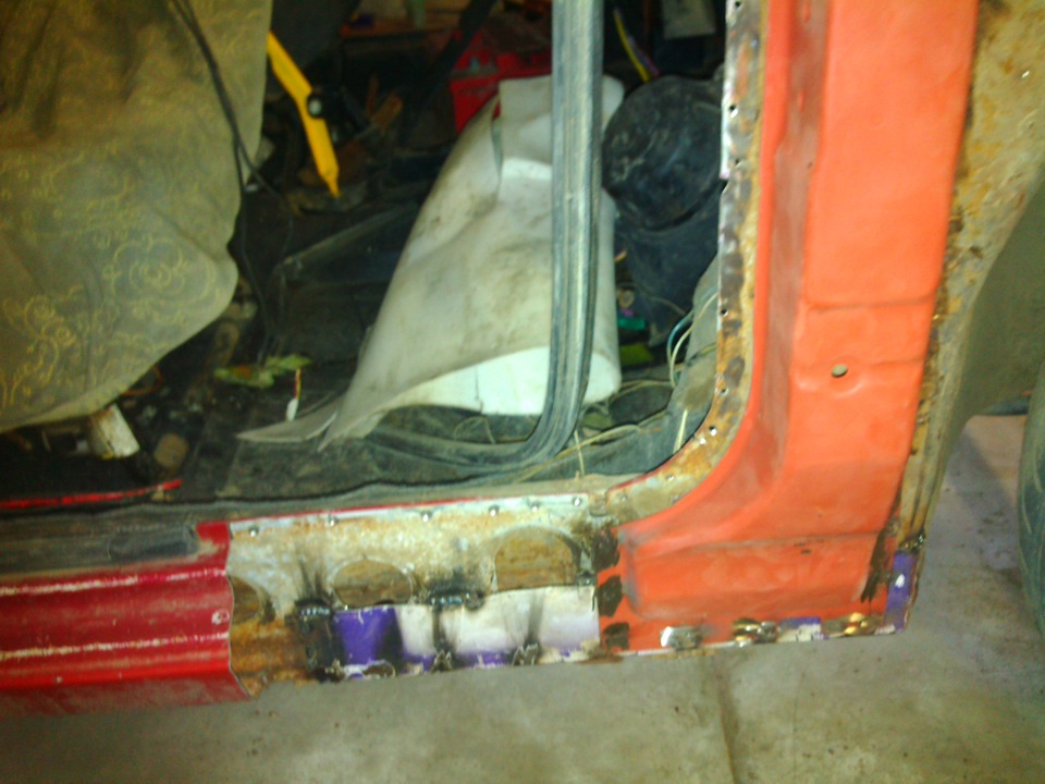

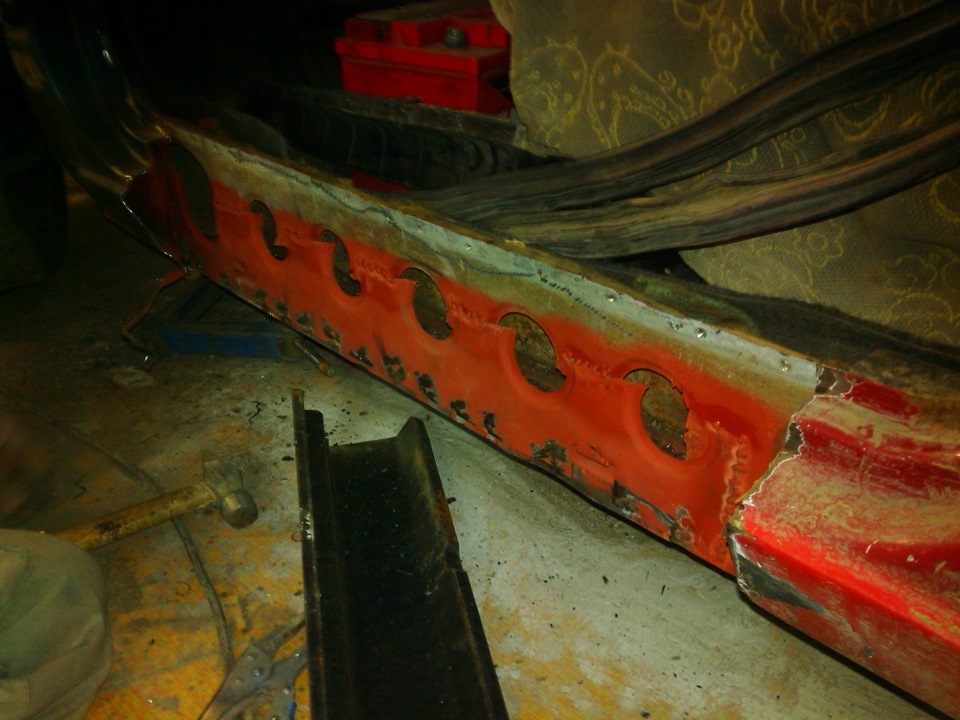

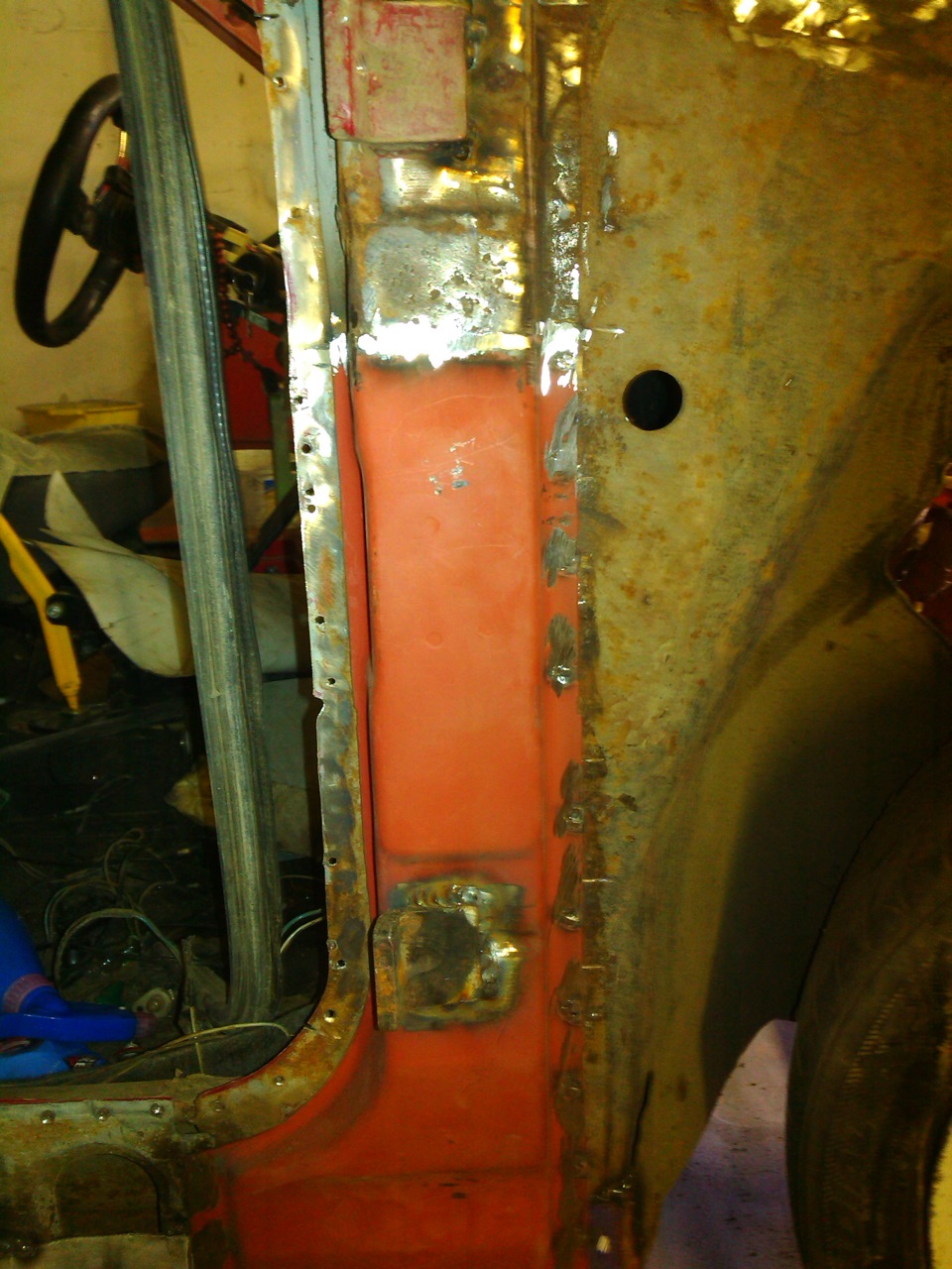

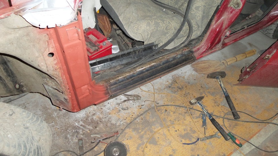

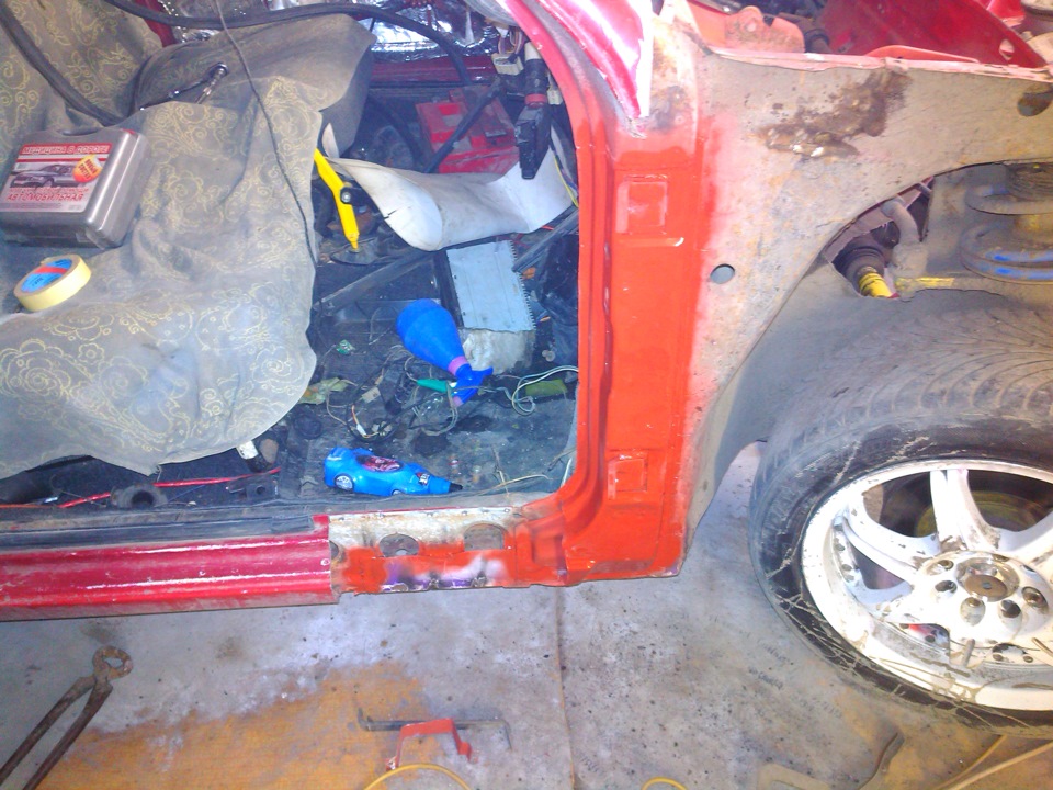

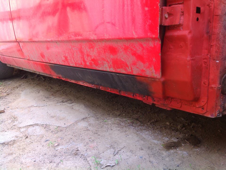

Всем доброго времени суток!Запись как всегда с запозданием, т.к. были проблемы с интернетом=(И так после того как все не нужные части вырезали, приступили к восстановлению)))Зачистили, вымерили, загрунтовали те места куда не подлезть потом и начали подгонять.После подгонки всё приварили.и снова покрыл грунтом.Особо расписывать не буду, т.к. всё видно на фото.Итог наших работ:Замена двух усилителей передней двери, две накладки на неё, три дверные петли, пороги с двух сторон по половине(т.к. смысла менять целеком не было), один соединитель пола, усилитель порога, рамка ветрового стекла, ещё 3 усилителя под рамкой(хз как назвать их, но один из них прушлось самим сочинять, т.к. их не выпускают) и отрегулировали три двери.Всё получилось отлично, за что огромнейшее спасибо Лёхе 7alexey7 за его золотые руки!Он продлил жизнь моей девятине)))Спасибо ещё раз ему!Комментируйте, жмите нравится)))Далее БЖ об тюняшках)))

А ты когда рамку менял диагонали не вымерял ничего?
неа, всё по зазорам подогнали

ток пороги надо было полностью менять)
да пофиг, они дальше норм)пороги не гнилые были)просто мне их пришлось купить т.к. на накладках на усилитель не было изгиба под порог…

не плохо поработал! А заводской усилитель порогов заменил бы на железный лист толщиной 2мм, жесткость бы другая сразу стала бы!
спасибо, да пришлось бы всё вскрывать, а так да было бы крепче)
