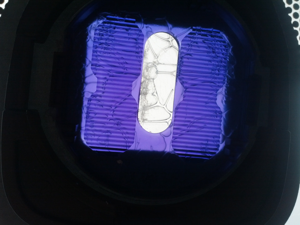

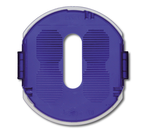

где можно купить линзу ?
Доброго времени суток!А такую приблуду реально купить?
Да .я купил. 2 дня из Москвы. Тут ссылка помоему гдето есть. Покупал зимой. Тепло будет поставлю.
Dimasik33
133601373 вот номер оригинальной линзы на датчик дождя
speedracerAlex
К сожалению но возможно грозит замена лобового стекла. Это часто бывает из-за не оригинальных стекол плохого качества.
а сайт где купить можно ?я нашел только код другой .вот эта синяя штука она с гелевой основой идёт ? Мицубиси Аутлендер, 07-12, дождь/Датчик света без электронного устройства
Арт. Номер: 320028161
Еврокод: 5680
Честно говоря, эту площадку отдельно не находил.
eshop.pma-tools.de/en/Veh…ISHI/Lancer-Sedan-4dr-07/

Всё отлично сделано! Подскажи пожалуйста, ну жна синяя пластина датчика дождя, которая клеется на стекло, где ее взять или есть ли каталожный номер ? Заранее благодарю!
Спасибо.
Пластина нужна. Обычно она идет вместе со стеклом. Отдельно каталожного номера я не знаю.
