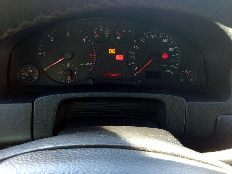

В пятницу вечером перед самым выездом на дальняк отрубилась вся приборная панель и потухла красная подсветка в салоне.
Просканировав ошибки — выбило ошибку 01440 — к.з. на массу датчика уровня топлива.
Панель приборов ВАГ-ком не видел.
Но пошарившись по группам в двигателе и убедившись что все ОК, решил ехать.
Скорость +/- контролировал по яндекс навигатору в мобильном телефоне.
В общем ехать не в кайф без показаний основных приборов: тахометр/спидометр/темп. ОЖ/уровень топлива…
На следующий день причина была устранена — отвалился какой-то проводок под панелью, какой х.з. т.к. делал на СТО.
Цена вопроса 250 грн и армянский коньяк.)))
