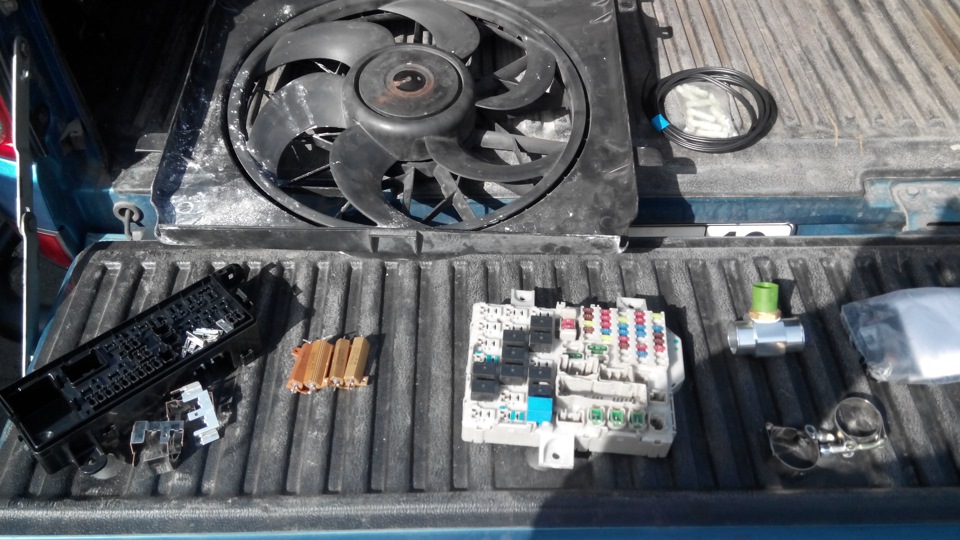

Приобретено:
вентилятор с дефлектором "jeep liberty" (самый большой что я нашел из доступного по $, диаметр 45см (родной 46см))
провода 2,5мм
проставка под датчик температуры
датчик температуры 80-76/88-82
метчик М22 1,5
оригинальная коробка предохранителей L200 New
коробка предохранителей MMC Colt
резисторы 1Ом 50Вт.
хамуты самозажимные для шлангов радиатора
разъёмы

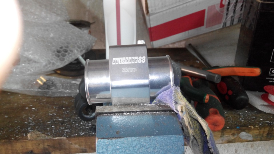

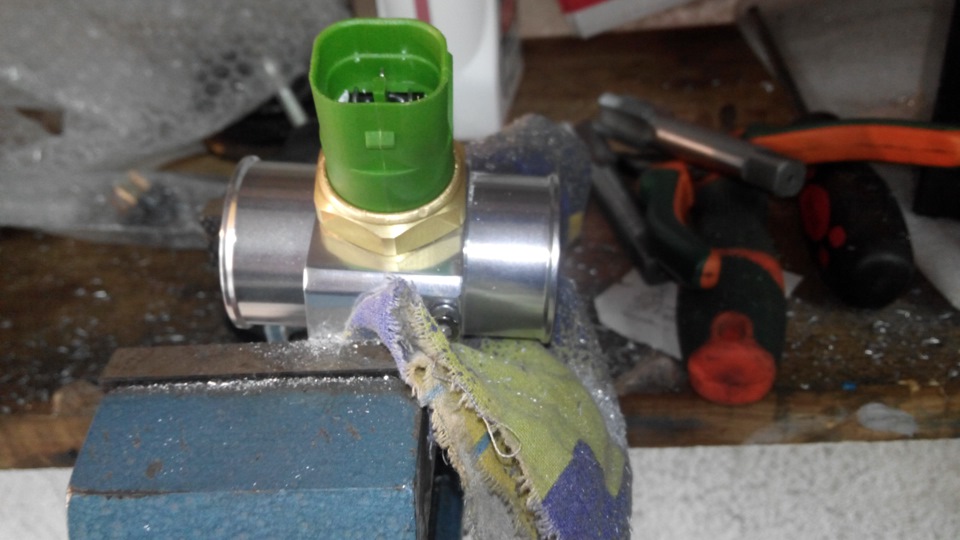

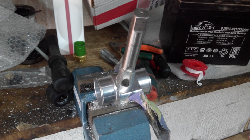

первым делом в проставке
делаем отверстие 20мм и нарезаем резьбу
вкручиваем датчик

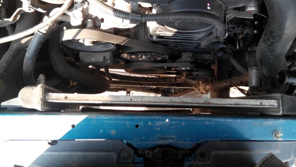

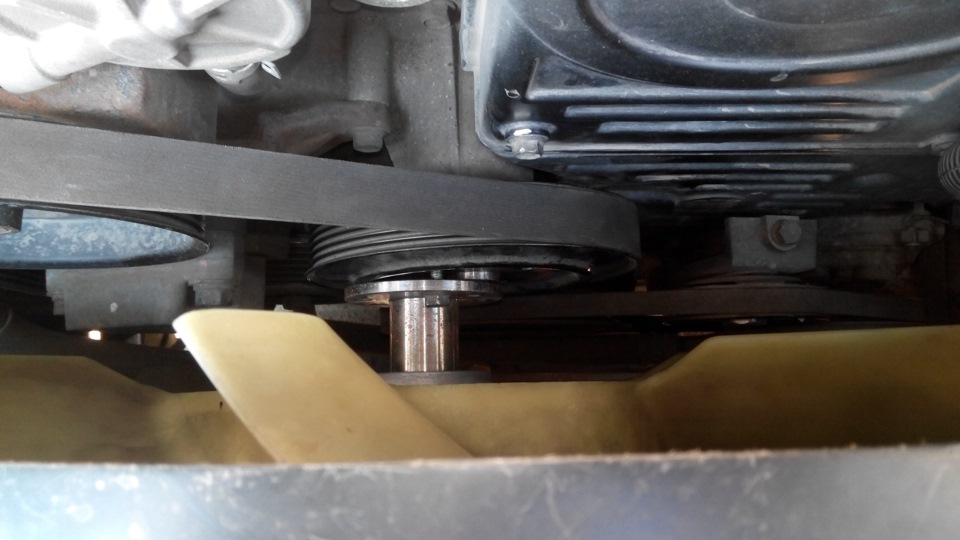

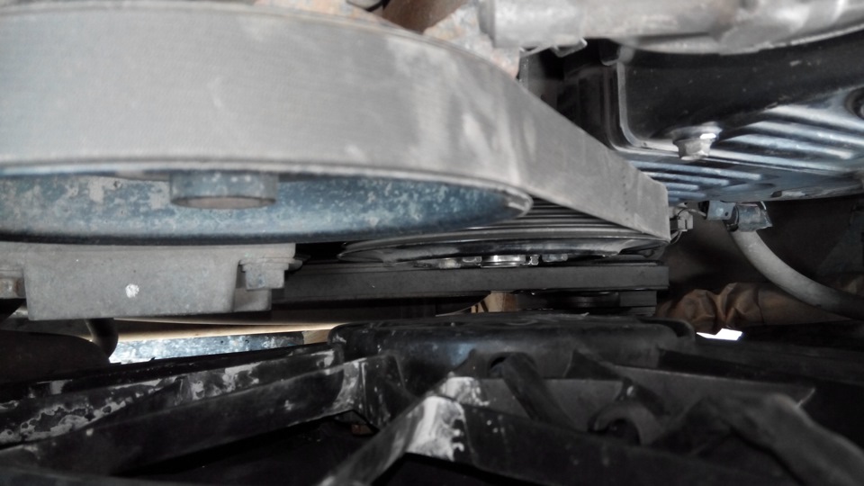

скручиваем родной вентилятор на вискомуфте, шкив помпы прикручиваем на место болтами короче родных миллиметра на 4.

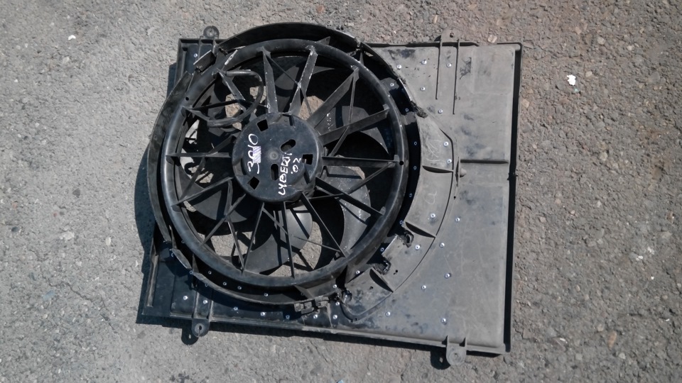

снимаем дефлектор

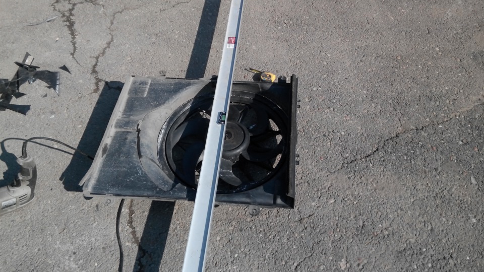

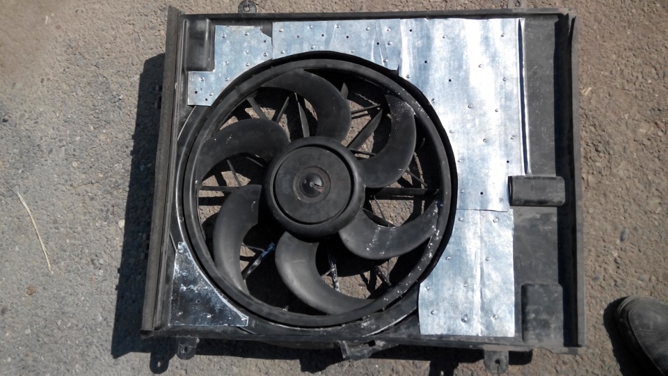

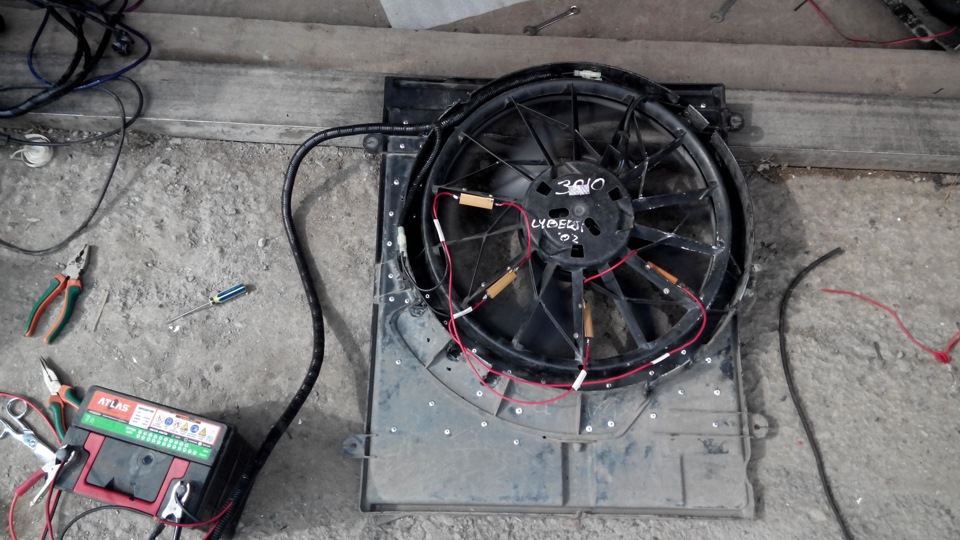

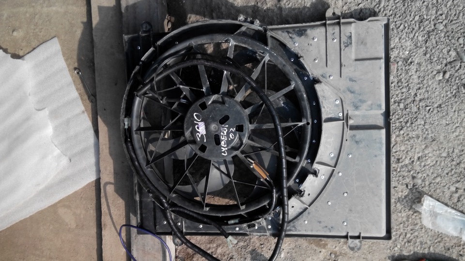

примеряем "новый" вентилятор на дефлектор
отрезаем лишнее от либерти :)
с начало я хотел распаять пластиком дефлектор либерти в дефе L200, но идея была абсурдно :) в итоге вырезав из оцинковки косынки, расклепал его к косынкам

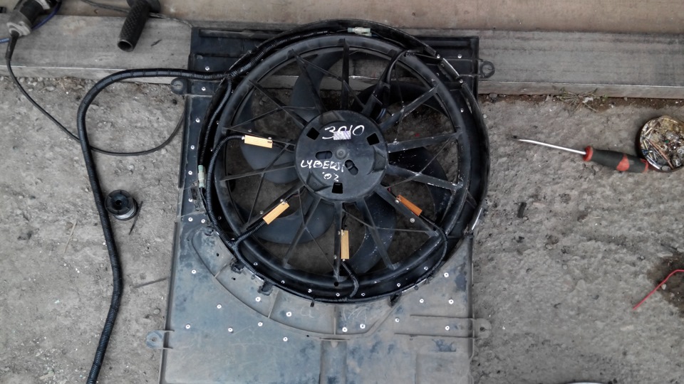

Опытным путём определено, (запитывал от небольшого аккумулятора) ток потребления 20А при 11В (просада на аккумуляторе). Резистора достаточно 1 Ом, но его мощности (резистора 50Вт) явно не хватает, он перегревается.
делаем последовательно-параллельную схему подключения 4х резисторов набирая тот же 1Ом, но увеличивая их рассеиваемую мощность
в итоге всю проводку защищаем гофрой

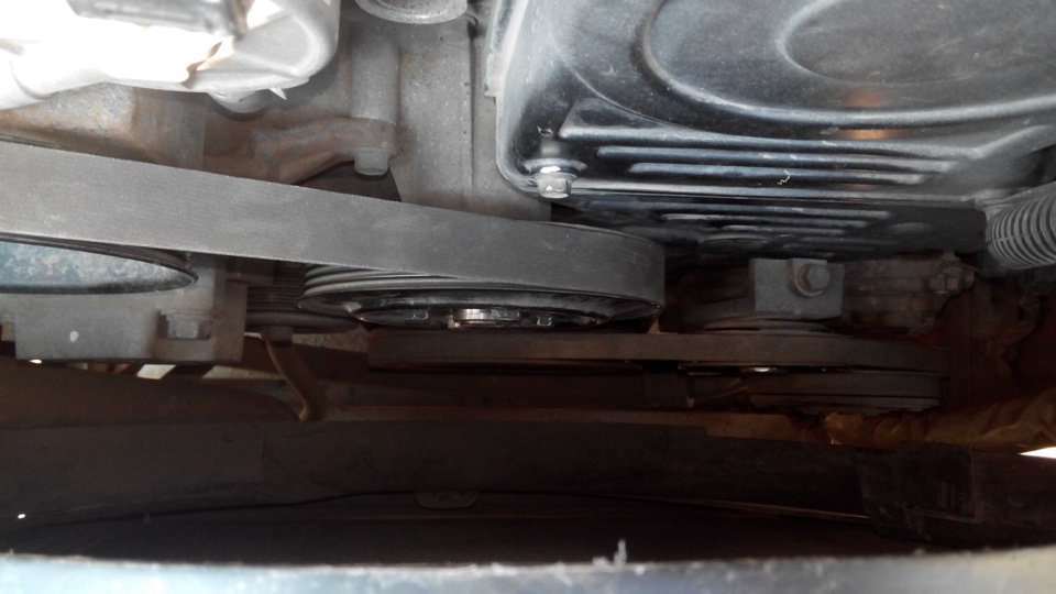

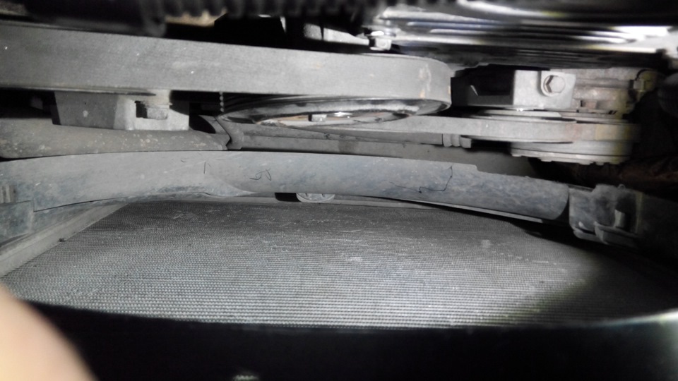

устанавливаем вентилятор на место
расстояние корпуса дефлектора до двигателя 20мм
расстояние вала двигателя до радиатора 7мм

Была куплена предохранительная коробка MMC Colt. Предполагая что конструкция с L200 одинаковая, но я ошибся :( конструкция другая… но свои плюсы всё таки есть, это 15 реле :) из которых 3 реле усиленные (по току)
была приобретена штатная предохранительная коробка на запчасти, дабы как можно меньше колхоза было в коробке (применил от неё контакты)

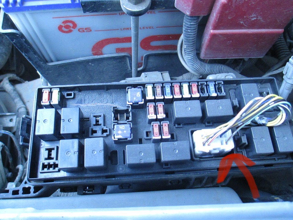

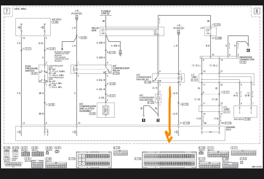

Приветствую. Подскажите куда вы протянули провод управления реле вентилятора? У вас на фото он белый, я так понимаю вы сами его протащили. У меня этот провод вообще отсутствует и соответственно доп вентилятор кондиционера не работает, вентилятор, реле, предохранитель на днях установил. У всех этот провод идет зелено-красный, а вот от куда он идет я не знаю((( на фото отметил красной стрелкой у кого он есть. У меня его нет, поэтому прошу помощи, куда его подключить🙏

Это питание идущее на кондиционер, на сколько я помню, оно взято как опорное питание включение зажигания. Белый провод под термоусадкой стоит диод
NeON555
Что касаемо управления вентилятором с Либерти, он управляется через двухступенчатый термодатчик, который уже управляет реле. Так же этими реле управляет штатная схема наружного вентилятора, для обеспечения включения большого вентилятора блоком управления кондиционером
Как я понял на схеме, красно-зеленый провод из блока предохранителей, просто идет в эбу в пин 21. Управление минусом идет. Может попробовать как на схеме? Я хочу реализовать включение доп вентилятора кондиционера от штатной фишки, все недостающие элементы для работы подключил, осталось решить вопрос с недостающим проводом

Не знаешь как раньше запускать вентилятор кондея? Это в мозгу прописано или в реле каком
вообще это прописано в мозгу, НО в подкапотной предохранительной коробке, стоит его релюшка, если сильно охото, можно вывести её управление на кнопку и развязать с управлением "мозгом" диодом, и можно будет включать его с кнопки, ну или с любого другова устройства…
Там реле простая или что замудренное?
простая мех реле, единственное, я бы развязал диодои с мозгом, что бы ничего не по жечь
