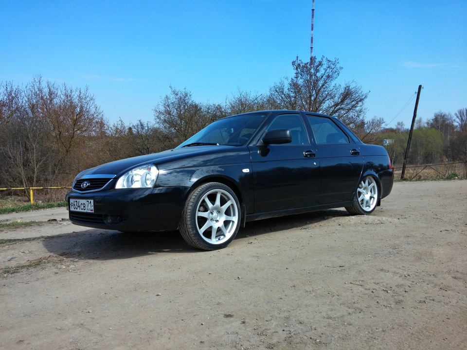

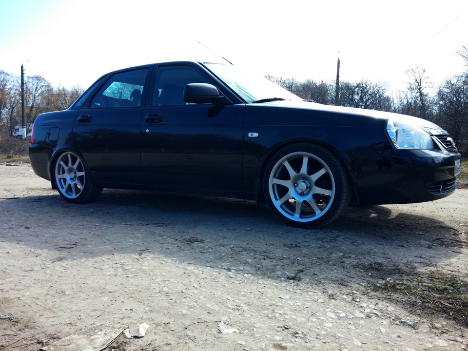

17 тапки нормально залезли ?без переделок?
Встают штатно, без геморроя. Подрезал только сзади бортик бампера, подкрылки сами подтерлись. Спереди под диск подложил проставочку 6 мм с передней ступицы от классики, чтобы при полном вывороте руля ничего не шоркало.
Переделками эти моменты я не считаю.
ок спасибо за инфу
не как не на любуюсь на ваши колёса, они шикарны!
Спасибо, сам до сих пор шею сворачиваю! )))))

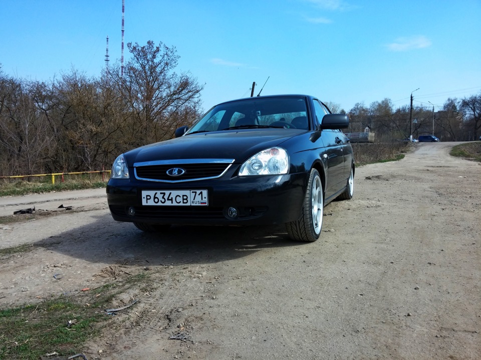

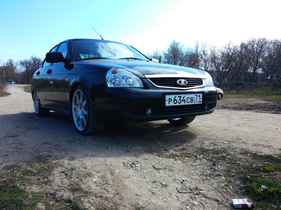

блин все ни как не привыкну к хромированному уголочку от SE бампера))
В смысле, не можешь привыкнуть?!
ну смотришь, и сначала думаешь, что то тут не так)
а потом доходит))
Да, издали на черной машине сначала не понятно, а вблизи нежданчик! :)
ну так а я о чем))) ну получилось прикольно)
prosto-slava
ну слава Богу)
Вы о чем?) какой хром уголок?
на переднем бампере, на верхней решетки радиатора)

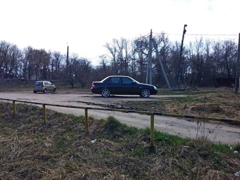

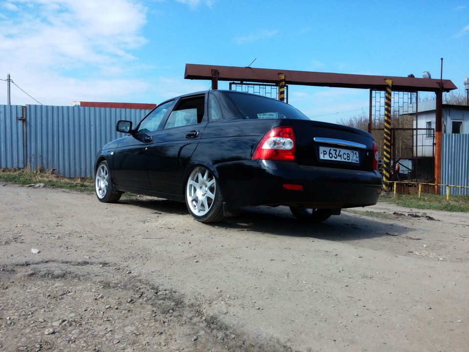

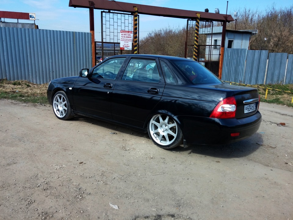

Поздравляю с тем, что все так успешно завершилось) Место очень знакомое, это поворот на Косую гору, там родник еще?)
Спасибо!
Да то самое место! За водичкой заезжал по пути домой.
