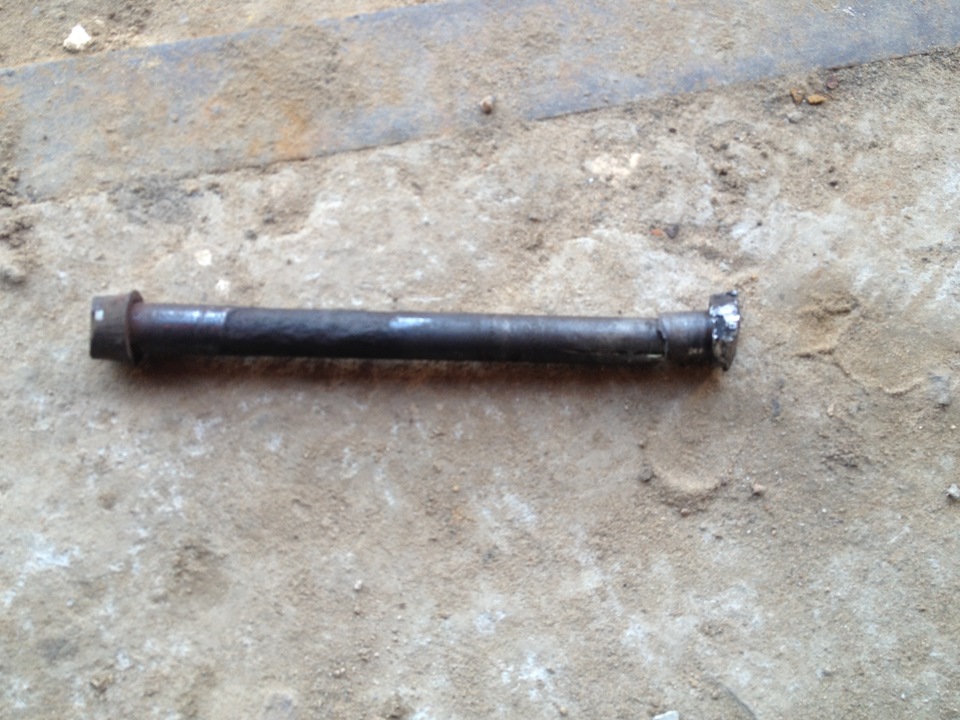

Ну естественно несущий болт в ступице и сайлентблоках закис и пришлось греть саму ступицу,
благо горелка есть в гараже. Греем проушины ступици и вышибаем болт.
Правая сторона поддалась не сильно и упрямясь,
а вот левая попортила нервы изрядно.
Мало того что я поломал головку на 21, она тупо треснула, хотя крутая головка была, так ещё и грани у болта слизало.
Ну да ладно, да поможет нам болгарка. Спилил шляпу болта, расколил проушины, долбим с Серёгой по болту, болт в проушинах пошёл а в переднем поперечном рычаге нет, так и срезали мы этот рычаг и выбили болт.
Я весь радостный, мол как всё хорошо отошло, принялся откручивать болты на балке. На передних рычагах всё открутилось просто замечтельно, вот только для того что бы вынуть эти рычаги надо опустить заднюю балку. Потому что болты шляпаю упираются в бензобак. Ну да ладно, это ерунда, 6 болтов на балке и балка у нас в руках.
Самый запор был с развальными болтами. Они прикипели к втулкам сайлентов. Мы грели саленты, долбили по болтам но ничего не выходило. Я немного переусердствовал и разогнул дырку в балке и болты вместе со втулками вывалились. Капец, подцмал я, придётся поработать жестянщиком. Надо загнуть проушины что бы сайленты не проваливались.

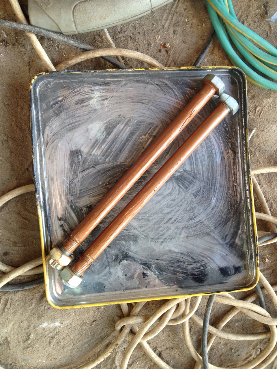

Хорошо что до этого мне Серёга GimnaZt1 подогнал развальные болты, а то ещё ждать пришлось бы полторы недели.

День добрый. Подскажите пожалуйста, в конце есть фото болтов рычага заднего, какой его размер? мне менять сайлентблоки нужно а этим болтам жопа…сразу нужно новые…как их подобрать? от чего может становяться или есть артикул?
Привет, ось верхнего рычага от ВАЗ 2101
Болт М14 х 243
Болт М14 х 243
Б** но они же толще на 2мм сегодня мерял.
Я хз, у меня всё залезло великолепно!

Про развальные: скорее всего ты их так и не выколотишь.
Будет так же как и у меня, сайленты сгорят, начнёшь дубасить по болтам и разогнёшь заднюю стенку, но это не беда, всё вправляется с лёгкостью.
короче греть то грел, но сжег резиновую затычку какую то см.фотку, че эт ваще за заглушка там и чем можно теперь заменить?
А где развальные болты один нагрел выбил без последствий, а второй выгнул заднюю стенку намертво во втулке засел сучара.
Это резиновая пробка. Она есть в продаже на экзисте Mazda EA92-26-288 по моему это оно.
А развальный болт выбивай теперь до конца, Грей сильнее втулку рычага и вышебай.

Тоже недавно проделывал подобную операцию. Только я жигулевские болты вставить не смог. Подошли от какого-то японца, чуть длиннее.
Не совсем допер, это болты которые держат поперечные тяги? Если да — мне отец на заводе такие выточил, а то они чет дорогие пипец.
да, они. Да, новые очень дорогие. Я на разборе по 150 рублей купил.
Что-то порядка тысячи за болт с гайкой вроде, за что не понятно… обычный болт. прикрутил выточенные — пол года, полет нормальный!
я нашел новые от ниссана по 450р. но это тоже дорого я считаю за железный болт
AcmeD
Они самые. Это болты от таза класики. Цена 62р штука.
А с какой части классики эти болты? Если не секрет)
Болт М14х243 оси верхнего рычага. С копейки.
