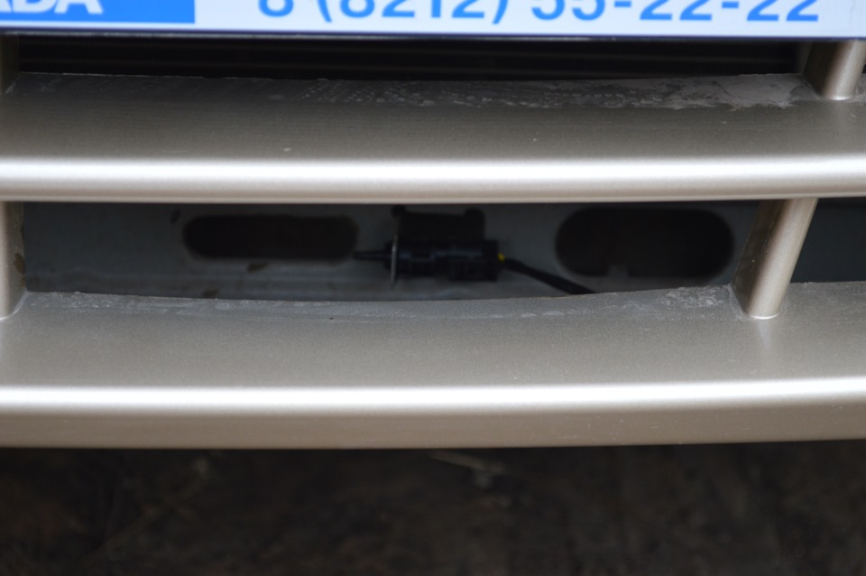

Захотел поставить на гранту датчик наружной температуры воздуха посмотрел кучу сайтов вроде не чего сложного нет купил датчик нашел клемник купил три метра провода

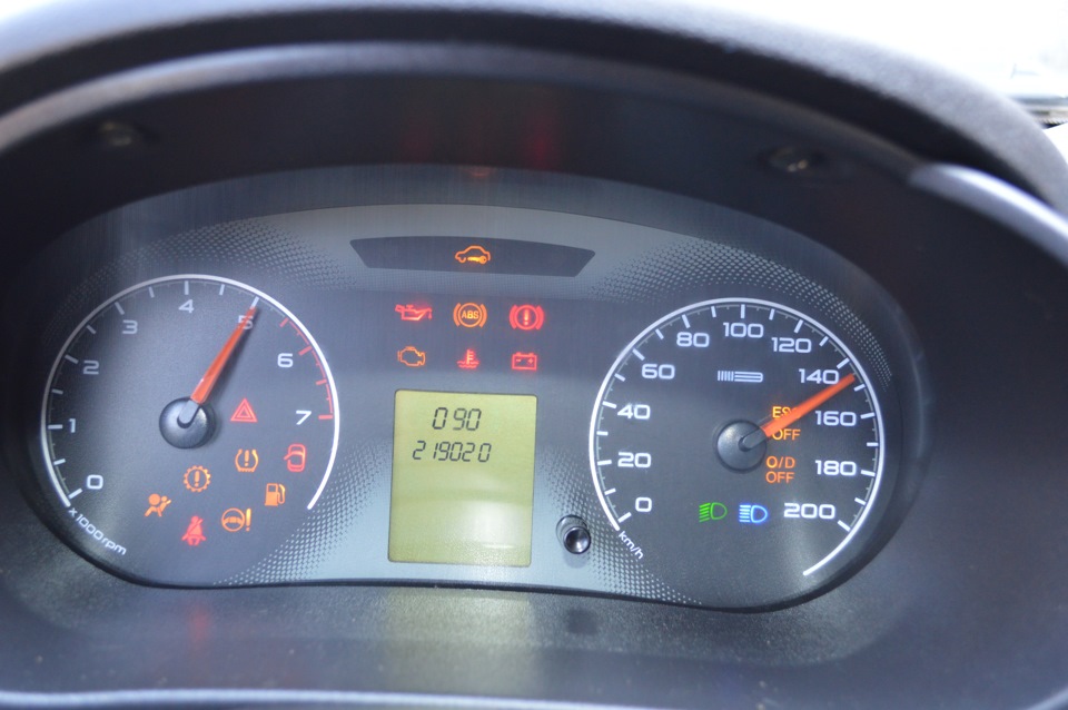

Надо проверить прошивку щитка приборов она должна быть 090 как проверить прошивку Нажимаем кнопку где сбрасываем суточный пробег на панели и включаем зажигание когда стрелки начитают бегать еще раз ту же кнопочку и вот она прошивка ваша сравниваем если 090 то все ок дальше можно заморачиватся если нет то увы не получится.

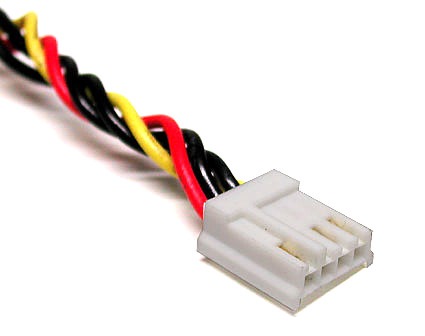

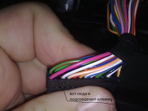

Как и что я делал значит так датчик ставим в штатное место оно у всех есть потом провод прячем в гофру один провод ведем в салон один на массу под капот тут рядом болт с массой есть туда его покручиваем в салон вел с резинки троса сцепления там взял проволоку стальную и просунул провод дальше к щетку приборов кода там подсоединил то вернул щиток на место на рукоятке дворников стал листать параметры и вот она радость есть параметр температурный а вот и все не чего трудного не встретил правда пришлось поискать в штекер конец контакта и тут вспомнил что компе идет на дисковод питание (смотри фото штекера с него взят был контакт) там точно такой контакт есть там я его и взял и все получилось всем удачи !

Нужно его выдернуть с проводом и вставить этот контакт в штекер панели приборов, а потом прикрутить к этому куску провод от датчика!Этот контакт точно такой же как в дисководе как и в шлейфе гранта или просто по размеру подходит?
подходит такой же штекер идет на ботовом компе гранта штат
Расскажи плиз по подробнее про то откуда взял контакт от дисковода!
ну вот посмотри там белый штекер втыкаешь в дисковод вот с этого штекера я вытащил один контакт он как раз подходит к нам в гранту только с куском провода бери
смотри я фотку поставил что за штекер был в компе откуда я вытащил один контакт

В 25й контакт воткнул? м/у розовым и белым?
да все так там и место пустое
да все верно вон как на фото социально подписал
