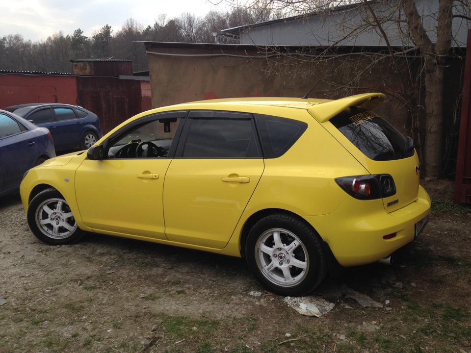

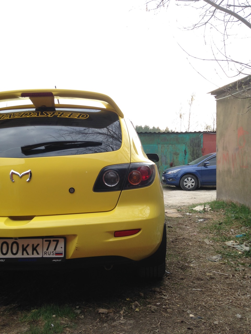

Вчера я со своими двумя друзьями установил спойлер, процесс оказался не быстрым и не совсем простым. Читал кучу инструкций по установке, но на практике оказалось немного сложнее, без косяков конечно не обошлось но все таки он занял свое почетное место на крышке багажника.
Но на этом внешние изменения не закончились, оставайтесь с нами, дальше будет интереснее.

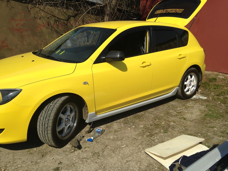

Фоточки для оценки, хорошо что я все таки покрасил его в цвет, а не в черный как планировалось изначально.

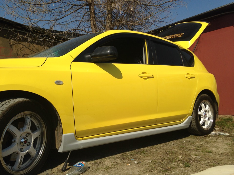

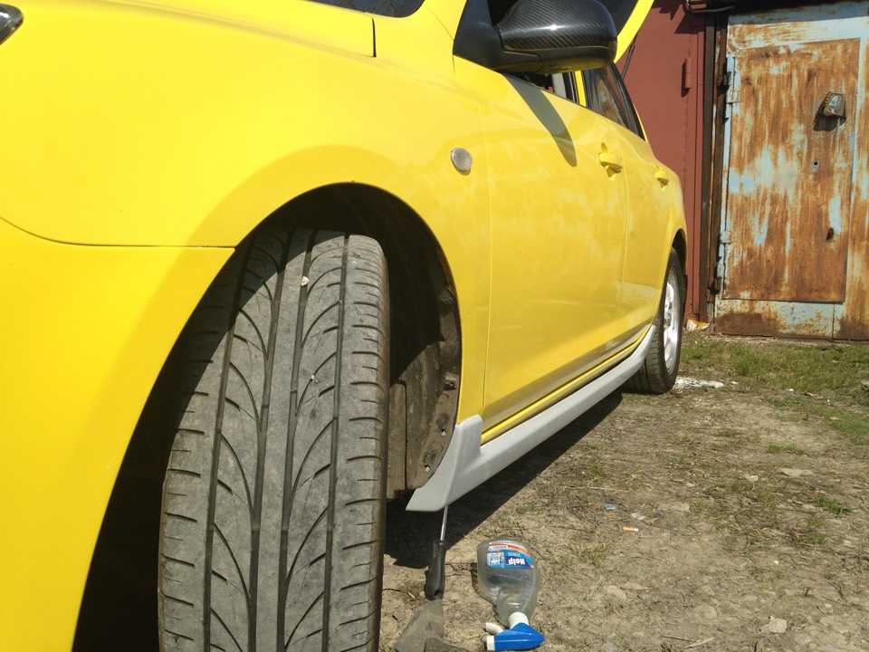

З.Ы. Пороги только прислонили, до конца им сесть не дала резинка.

Рассказывай, как ставил скамейку? предстоит на выходных ставить
В двух словах, наклеил малярный скотч на багажник, приложил спойлер обвел контур по спойлеру ручкой. Потом на спойлер наклеил скотч тоже обвел контур и отметил отверстия, потом скотч со спойлера отклеил и наклеил на машину совмещал контуры. Вот если что не понятно то пиши.

Такой высокий! Прям очень выдающийся))
Спасибо)
А пороги то без сполера еще))))
Ну отлично что в цвет его, в черном было бы не то! Палец.
Согласен, так намного лучше.
классно смотреться …
Спасибо, с ним вид совершенно другой.
