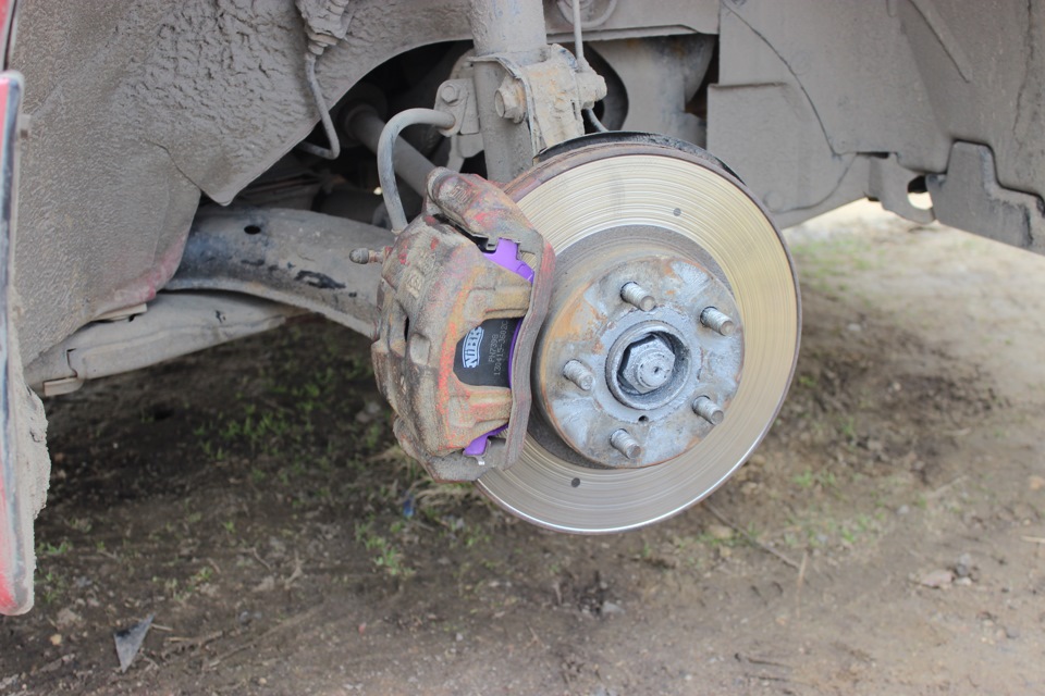

Приехал вчера в деревню, зашел к отцу и говорю "Пап, надо колодки заменить, пошли, вдвоем веселее."
Но сначала отец показал мне как по-мужицки меняются шпильки, т.к. на шиномонтаже мне сорвали резьбу пневмопистолетом и испортили почти все гайки :(… Больше туда-ни ногой! Но я ушел от темы.
Поменял шпильки на оригинал.
Затем я начал процедуру замены передних колодок. Суппорт оказался заклинившим намертво и отказывался утапливаться в цилиндр(((… Запахло ремкомплектом или свапчиком на нормальные тормоза, но не тут-то было. Отец сказал: "Ты нормальный? Ты итак как латыш без денег… Щас все сделаем!"
И тут понеслась… По 4 раза мы каждый цилиндр выдавливали и еле-еле вдавливали, прокручивали клещами, смазывая его параллельно жидкостью от Mopar — офигенная штука, замена паршивой нехорошей WD40! С горем пополам поршни мы разработали и плохими словами обозвали предыдущего владельца, т.к. он тупо втыкал колодки и не разрабатывал и не смазывал механизмы тормозов.
Колодочки были выбраны фирмы NIBK фиолетового цвета-смотрятся прикольно))

По моему диски уже точить пора… поверхность тормозного диска должна быть ровной, волны сжирают колодки не говоря уже про снижение эффективности… а тормоза на полторашке и так не ахти…)

тормозные поршни смазывать не надо. они смазываются с помощью тормозной жидкости.
почему они закисают? потому что никто не меняет тормозную жидкость по регламенту. а она прекрасно впитывает в себя воду (вода и из-за перепада температур может появляться)
а далее как следствие поршни тормозные начинают ржаветь + резиновые сальники и пыльники дубеют и портятся от песка и прочего.
в общем всё сводится опять же к одному: ревизия и ещё раз ревизия как положена, то есть осмотр и если что своевременная замена.
