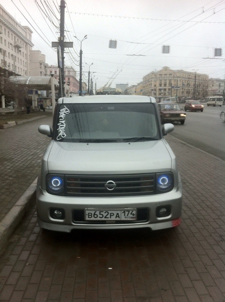

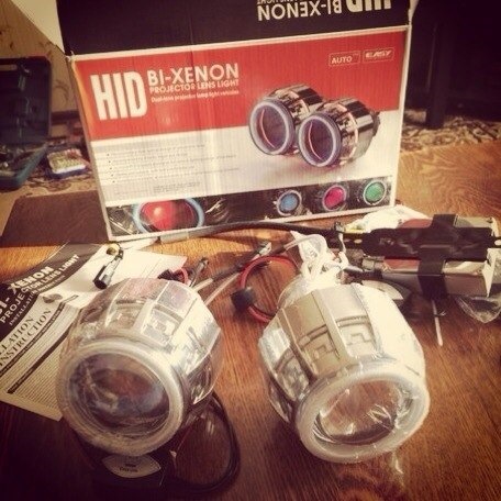

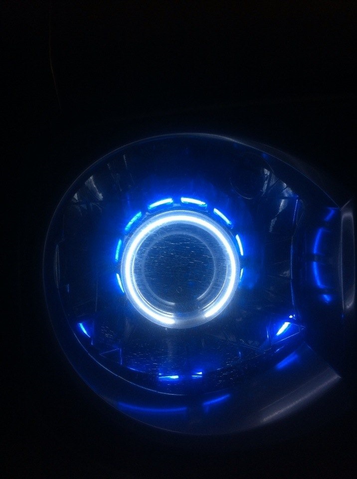

Впендюлил 3" линзы би-ксенон, с двумя кольцами (белое, и голубое) и девил айс, типо красным светится линза когда захочешь.
Помимо эстетики и понтов присутсвует практическая состовляющая, а это наконец то нормальный свет! несравниться с обычным ксеном, и прочим колхозом, тут четкий, ровный, никому не мешающий пучок света, регулируемый заслонкой, ну просто мечта!
Вот ссыль на Кетайскей ноунейм ТУТ ОН!
а блоки розжига у них брать не стал, купил у нас нормальные ;)

Achtung ! на Челябинских дорогах орудует термокуб. Соблюдайте бдительность он вооружён двумя линзами серии "ангельские глазки" При виде — дружно сигналим, открываем фортаки и проявляем свою уважуху.
Супер !
а хер бы там))) я тут у нас один как больной катаю фа-фа всем делаю)))))
Линзы вещь! Свет дают апупенный!

Что за линзы? Кто производитель?
Кетай братюня, www.aliexpress.com/snapshot/6023578675.html
и как они? достойны или так себе?
ну у Витька намного бледнее светят АГ, и всет вспринципе ахуерительный) я доволен как слон) вопрос надолго ли, но поставил уже как месяца два назад
Да согласен, мои светят тусклее(вернее светили, после аварии один отказывается гореть.)буду искать альтернативу, видел их вроде отдельно можно купить, но сука опять фары разбирать надо, ведь размера колечка я не знаю((, а на глаз заказывать как-то не айс.

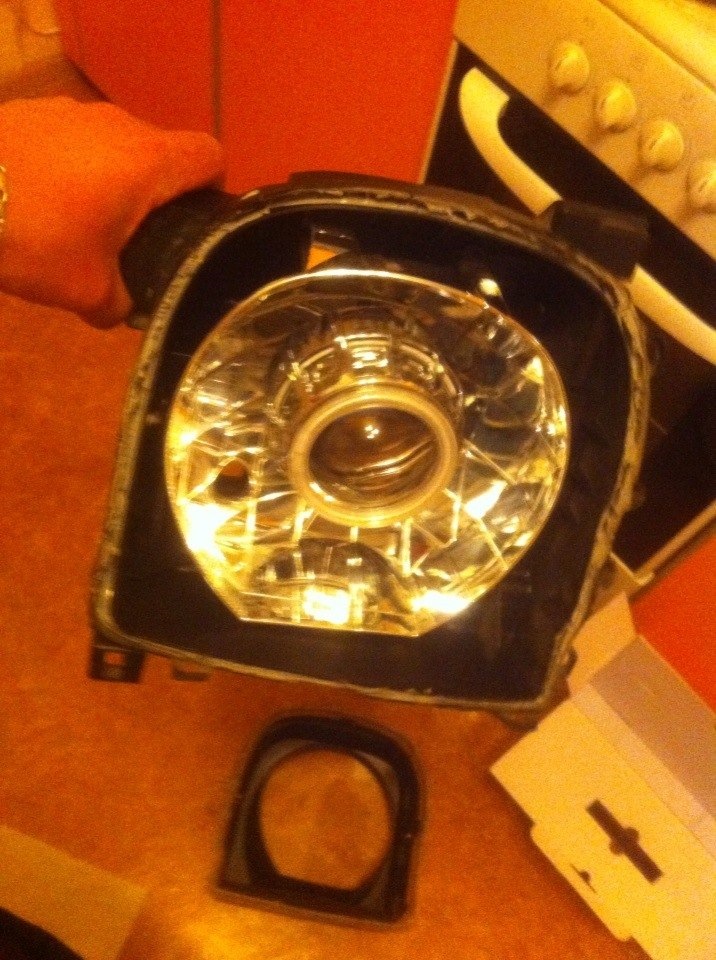

переделывать что нибудь надо в фаре или прост вставляются и контрогаятся? брал у братьев японцев китайцев?))
брал у Кейтайцев, там подпил надо в отражателе делать под провода ангельских глазок ) собственно делов нет почти
кайф! а больше диаметром в фары влезут?
можно попробовать, а то мне кричали что я больше 2.5 не впихну ;)
