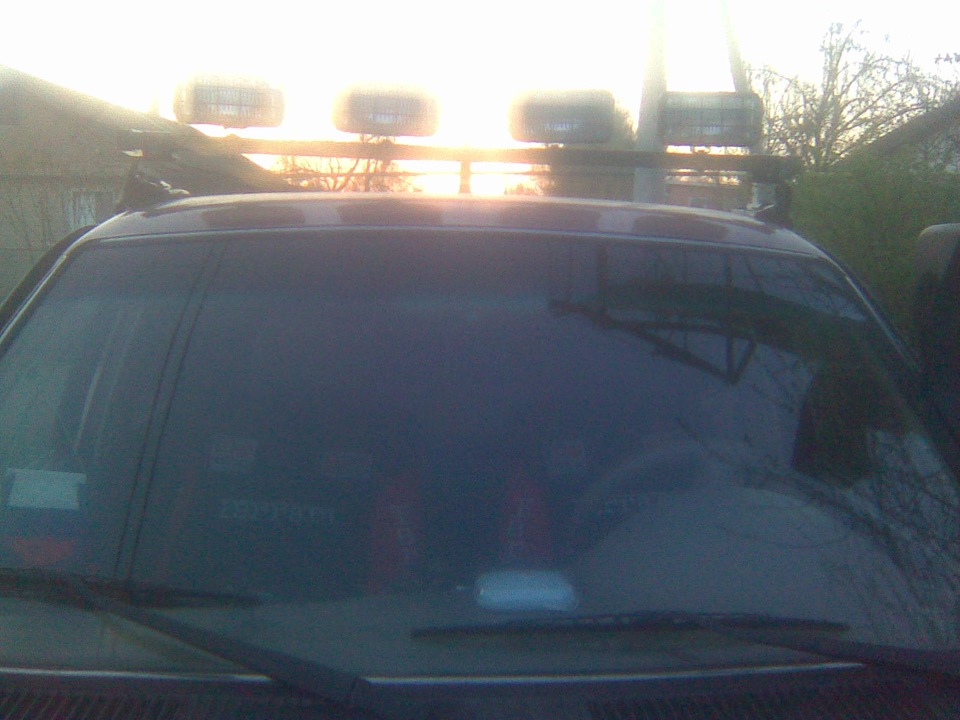

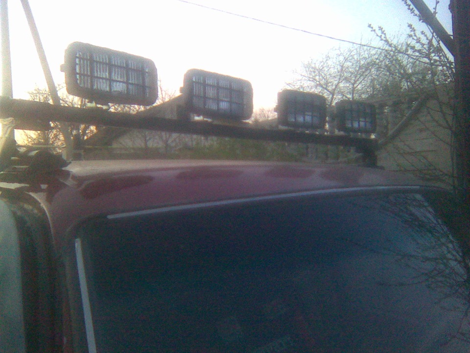

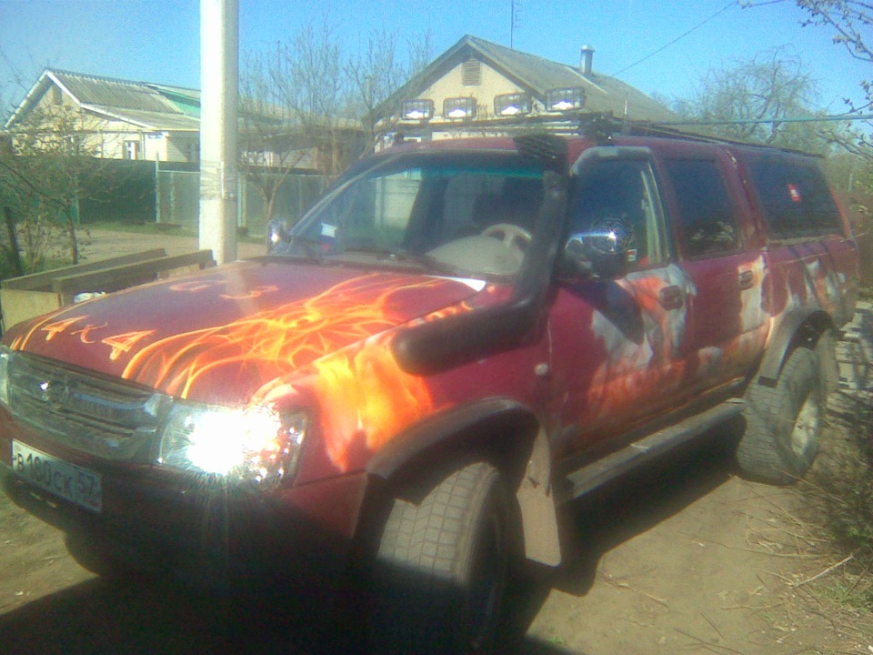

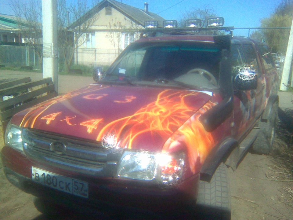

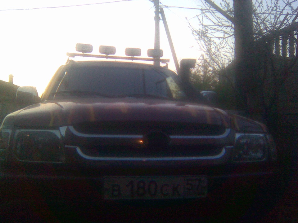

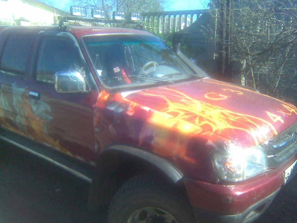

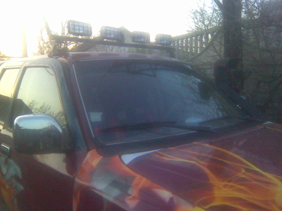

Для сего действа были взяты четыре квадратные фары и часть обычного багажника. Всё это монтируется, скручивается болтиками и на крышу. Пока электричество не провёл, позже отчитаюсь. Извиняюсь за некачественные фото, со временем исправлю данный грех.

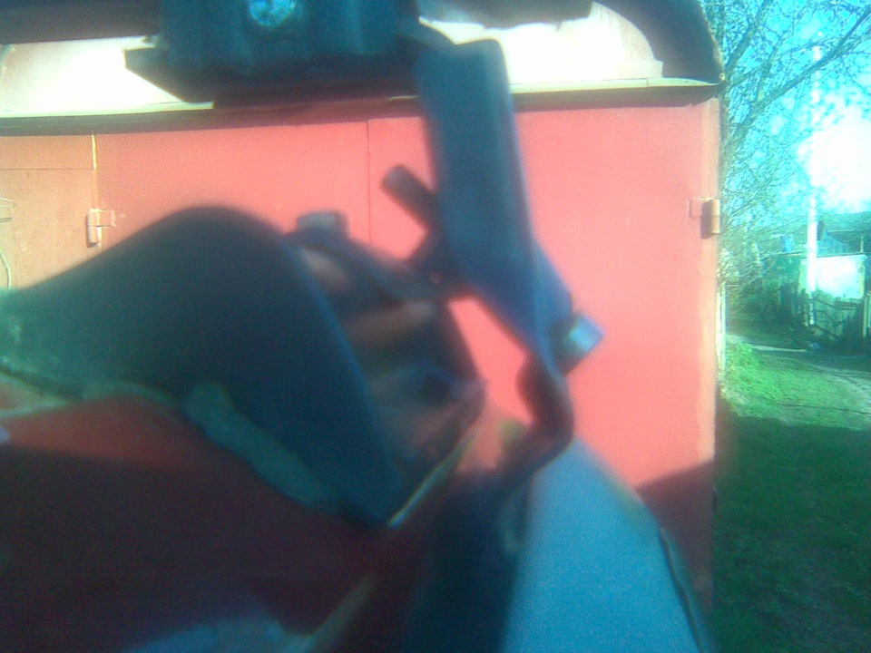

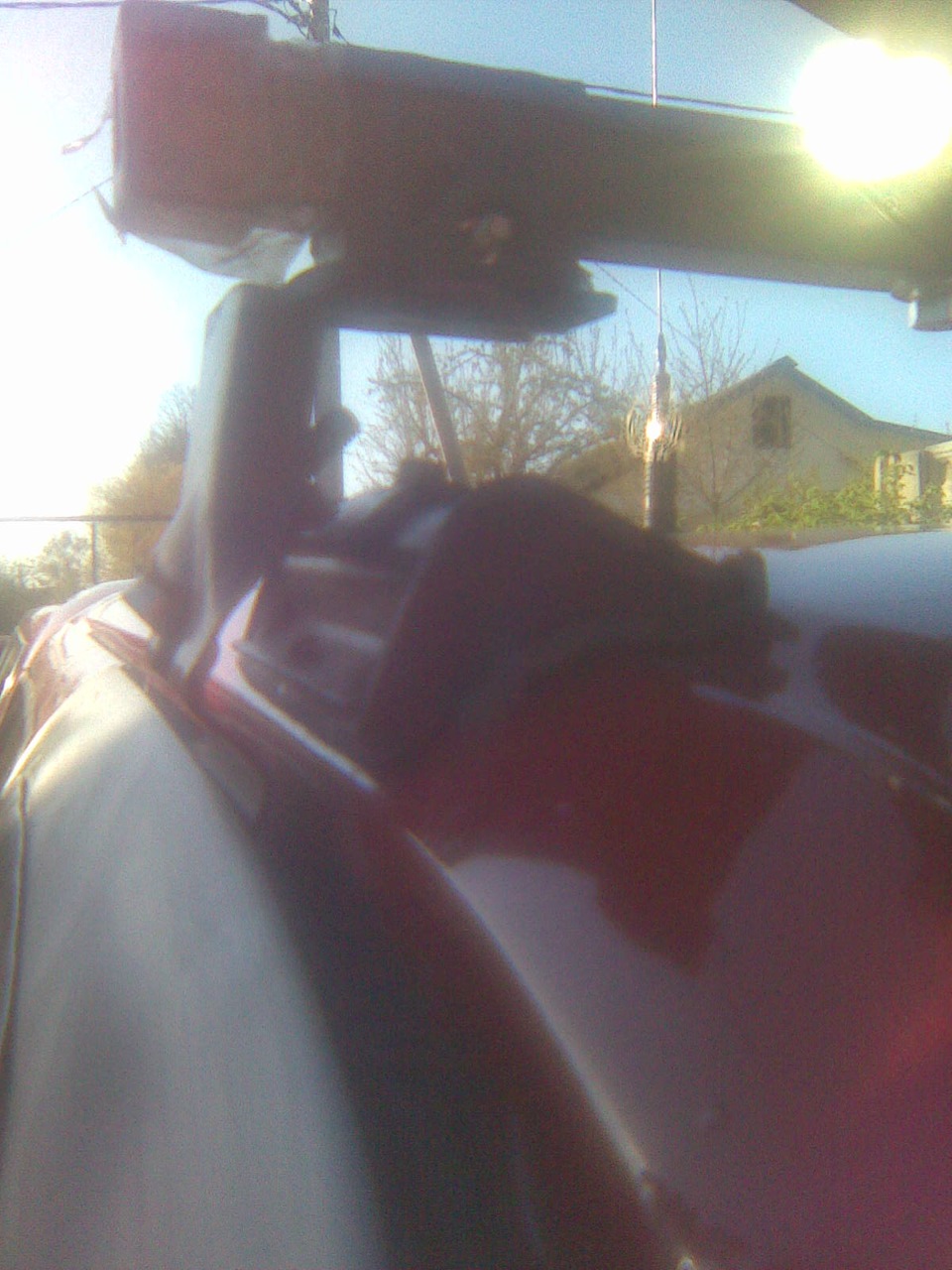

Классно получилось)) а если зделать экспедиционник на эти крепления то можно обоитись без сверловки крыши )) а люстру после вкорячить в экспедиционник ))
Вариант такой неплох, но эт если барахла на него немного ложить.Попробуй.
Под борохло и кузов есть )) Осталось найти такие крепления и немного по колхозить)))))
На крайняк-ежеле не будет получаться.- буду в Москве(я там работаю), где то у меня на работе волялись такие крепления, если найду, могу выслать. Но эт будет не раньше середины следующего месяца. Поищу-тады адресок чиркнёшь, а я вышлю. В следующем месяце смс напишу-нашёл или нет…

а гайцы к люстрам не прикапываются? Они же вроде как запрещены
На всякий случай можно чехольчиками прикрыть.

От чего багажная рейка?
Это временный девайс, пока экспедиционник не сварил. А рейка от обычного китайского багажника(на тазике 2110 у меня стоял)

Смотриться красиво, правда в лес с такой люстрой лучше не ехать- до первого хорошего сучка.
Согласен. Это временная люстра. Скоро сварю багажник(экспедиционник) на всю крышу и тады буду мострячить надёжную и путную люстрочку.
А фонари будешь дальний-ближний подключать
Да нет-зачем?! Просто подключу-типа ближнего.Я и так всё прекрасно вижу…Зачем людей пугать…
Тогда схема элементарна.Берешь четырех-контактную релюшку, к контакту 86 кидаешь плюс от ближнего света, контакт 85 к кнопке в салон, второй провод от кнопки крепим к массе где-нибудь под торпедой, плюс от АКБ на контакт 30, контакт 87 -это плюс для ламп, минус естественно с массы, Да забыл между АКБ и 30 контактом обязательно предохранитель.
Я в электрике ничаго не смыслю, тёмный лес… Гайки крутить пожалуйста-могу.Всё равно спасибо за пособие! Покажу другу(он электрик по жизни), он мне и подключит.
Да не за что, а для дальний -ближний две релюхи и от обеих с контакта 85 к кнопке в салон в один контакт.В остальном одинаково
