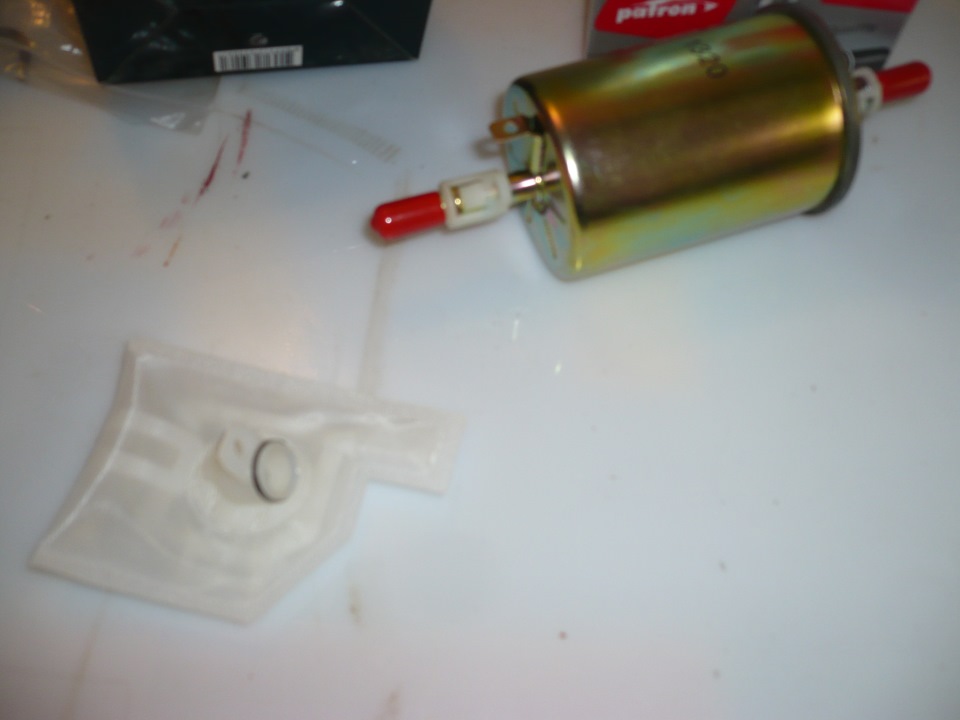

Решил поменять эти фильтра.Топливный можно поменять на яме, либо с домкратом как в моем случае.топливный фильтр я поменял быстро, но вот с фильтром очистки бензонасоса пришлось повозится!
для начала о замене топливного фильтра
Аккуратно во время демонтажа патрубок может вытекать топливо</b>! так что сразу приготовьте тару ">
Фильтра очистки бензонасоса.
Ну здесь пришлось повозится!
Для начала снимаем заднее сидение и вскрываем заглушку.Она на герметике так что не боимся
Снимаем фишку и отцепляем патрубки на них такие же пластмассовые защелки как и на топливном фильтре.так же может вытекать бенз.
Затем откручиваем металлическое кольцо.я использовал не большой молоток и отвертку.
достаем сам насос — отцепляем с него две фишки для того чтобы вытащить из него основную колбу где как раз и прячется фильтр
вытаскиваем колбу и меняем старый фильтр на новый.
Собираем все в обратном направлении.
после замены почувствовал что ход машины стал более плавный что-ли.более резвей она ведет себя на дороге.

с сеточкой бензонасоса ты облажался! у нас идёт FPT-05 а не 06!
вот: f-a.d-cd.net/599caa4s-960.jpg
а так молодец, нужная работа! ))
Ну она хорошо туда встала
ну я всё же за ту, что должна там быть )))
а FPT-06 — она вроде как для ланоса идёт!
