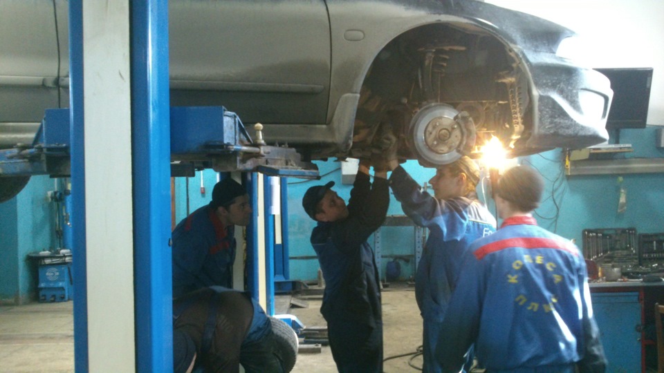

После покупки машину адски тянуло вправо + скрип трения метала о металл в районе правого колеса:
Скрип (одна из болячек на сколько понял) прямой рычаг — замена на оригинал ценник которого около 5000 руб.
Так как рейка издавала странные звуки и голоса мольбы о ремонте либо замене принял решение поменять ибо помог Galantclub, найдена рейка за 1000 руб. + куплены тяги и наконечники CTR.
Попутно замена ремней, всех 3 фильтров! в топливной магистрали (обошлось в районе 2100 руб= 3 фильтра)
Так как ремонт делал в сервисе у дядьки своего, который не специализируется на рейках для замены рейки пришлось созывать совет из всех ребят :)
После всех манипуляций всё заработало отлично, только резина старая и так как тянуло раньше хорошо вправо, то она так же и съедена, скоро поставлю новое купленное лето!
