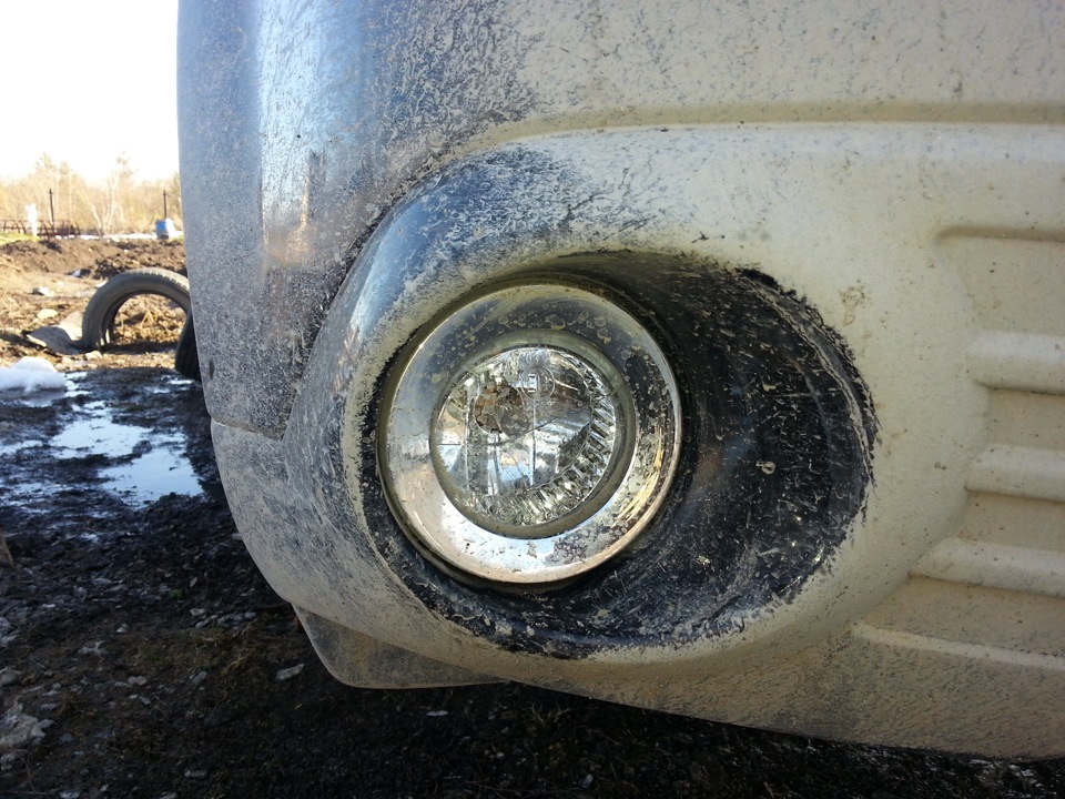

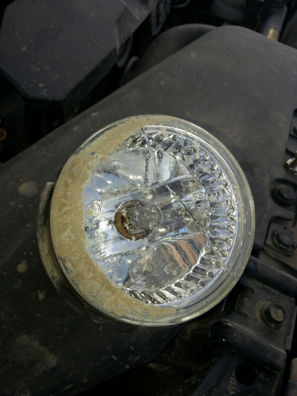

Ну вот докатался по сугробам с включенными ПТФ. Результат лопнуло правое стекло. Заказал через инет стекло на сайте где заказывал стекло для предыдущей машины. В течении двух недель получил стекло за 831 р. с доставкой. Взялся за замену. Извиняюсь за грязную машину но смысла пока мыть нет.

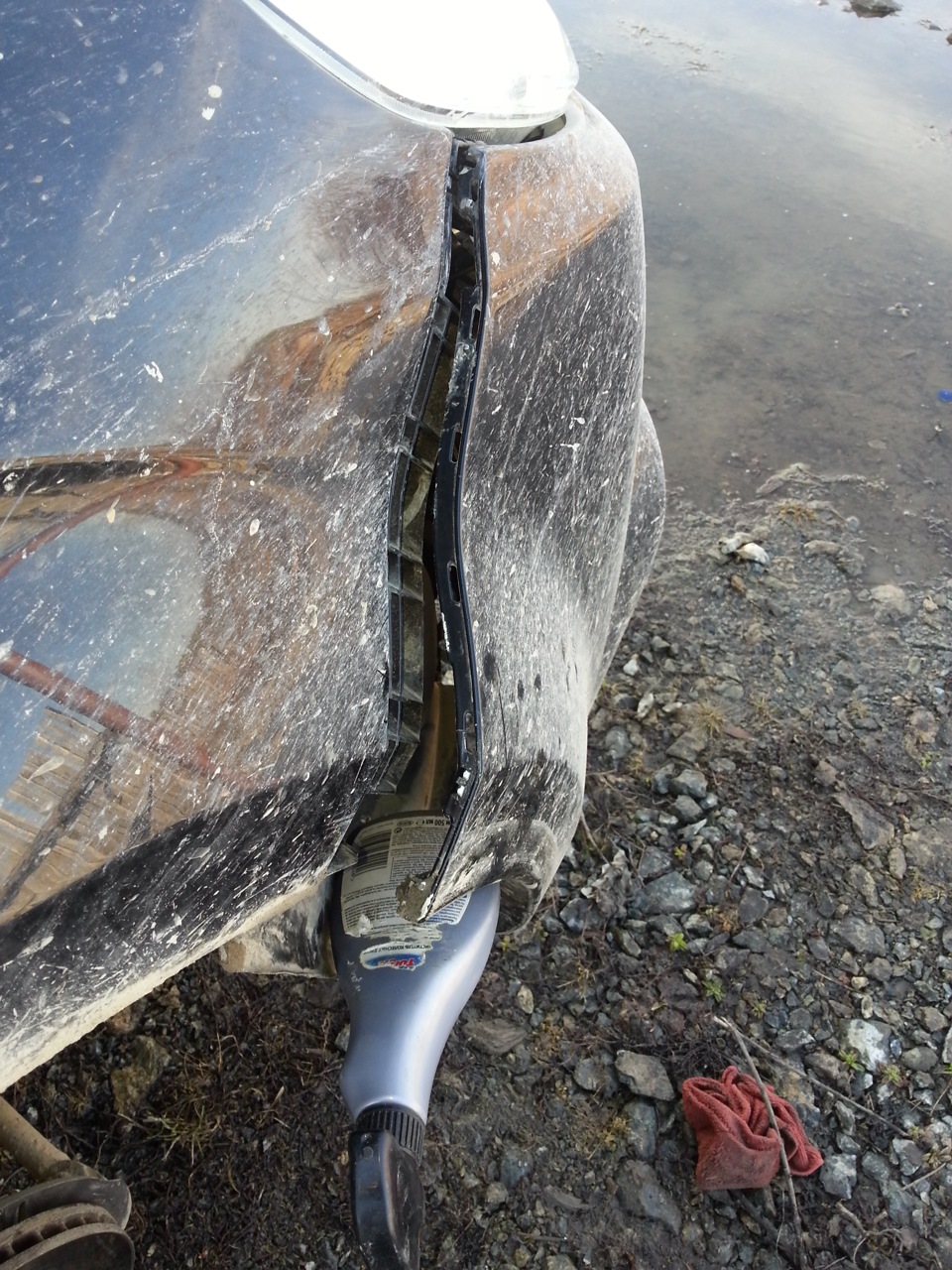

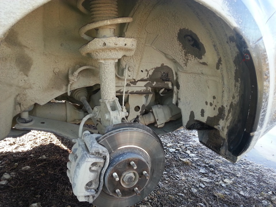

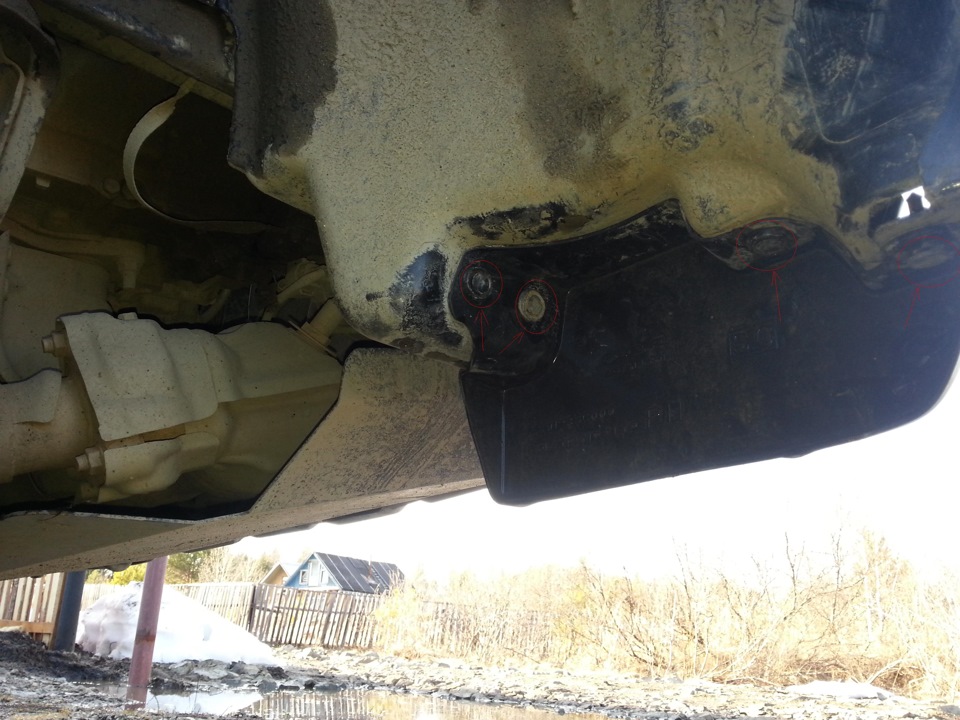

3. Отщелкиваем пистоны переднего брызговика и снимаем его.Снизу бампера под ПТФ нужно отщелкнуть еще 2 пистона (фото нет)
4.Отщелкиваем немного сам бампер.

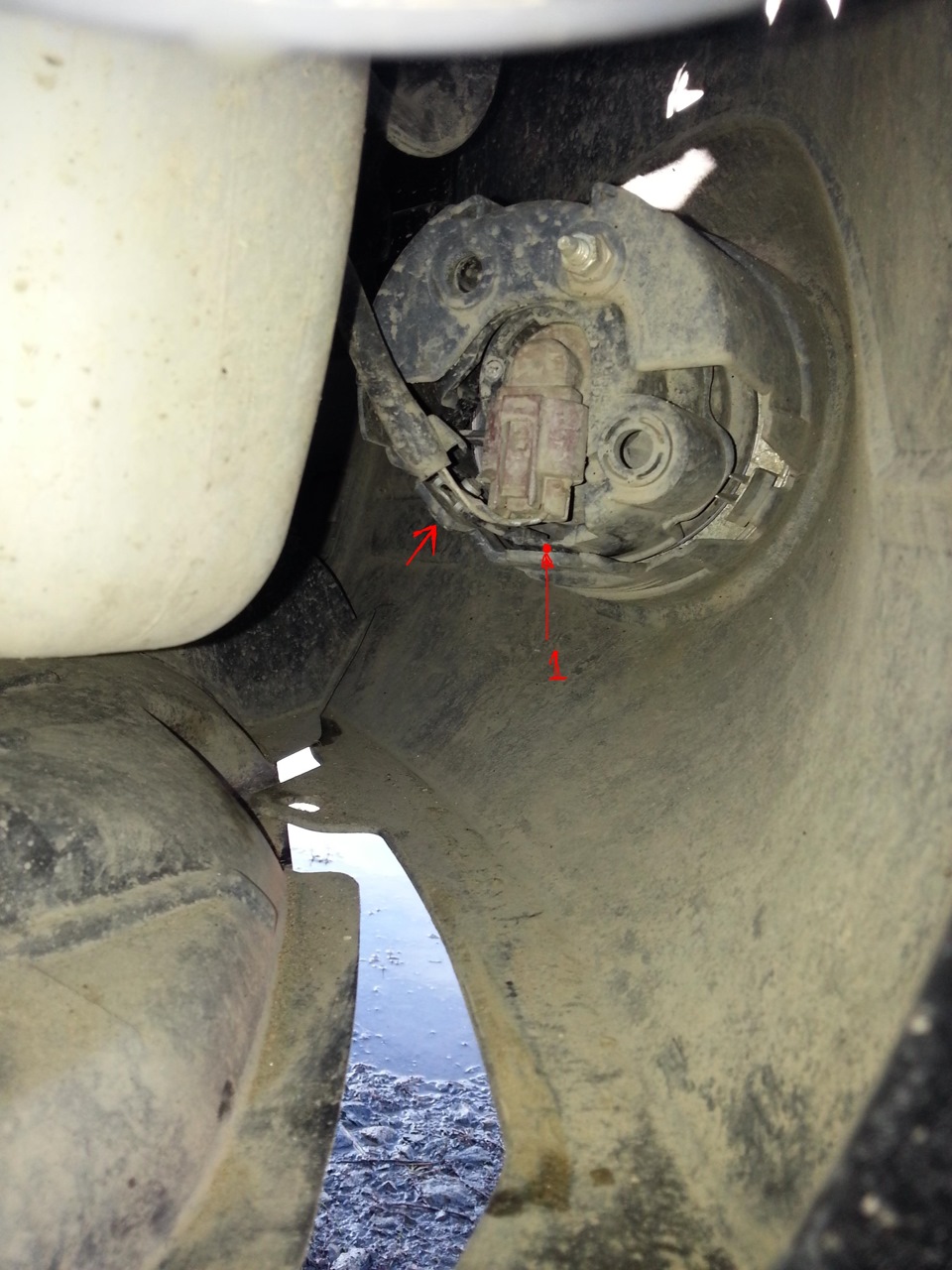

5. Снимаем фишку провода. откручиваем верхнюю гайку. Болтик слева -снизу. И где цифра один подлезть отверткой между стаканом под птф и самой птф отогнуть друг от друга их так как есть зацеп( на след фотке он.)

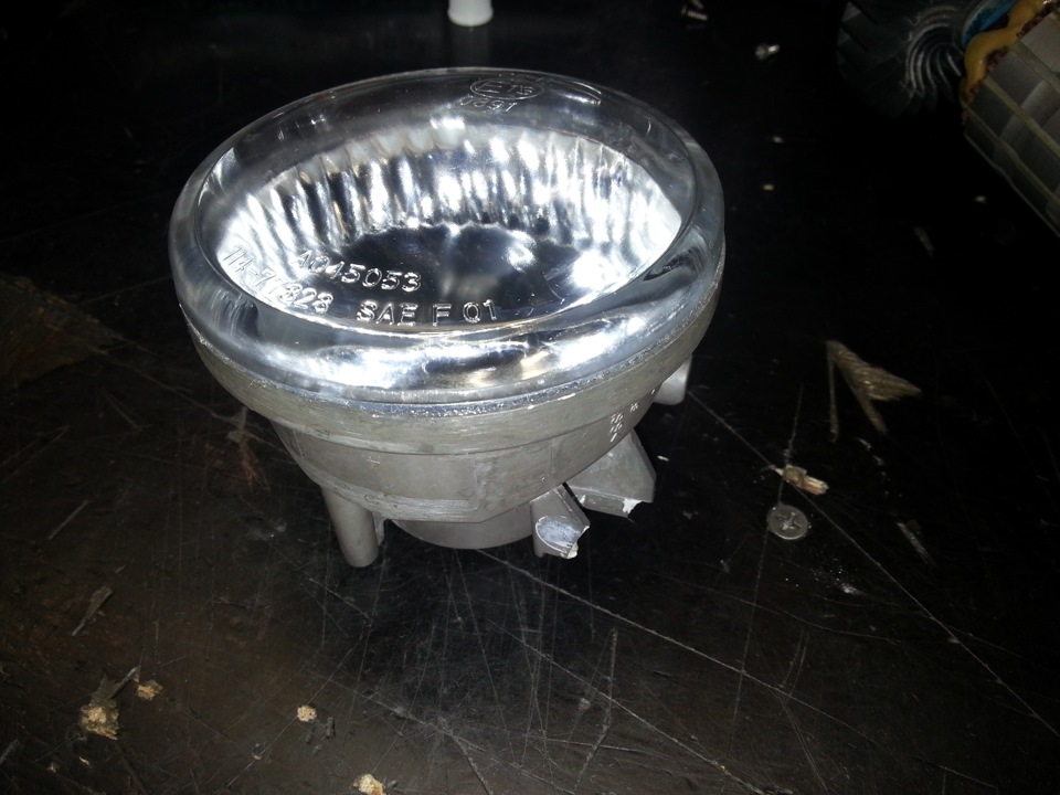

6, Вот он справа от болтика
7. Разбитое стекло

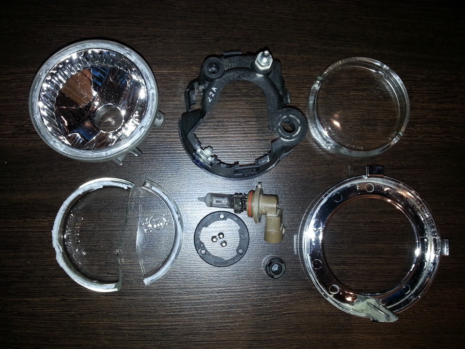

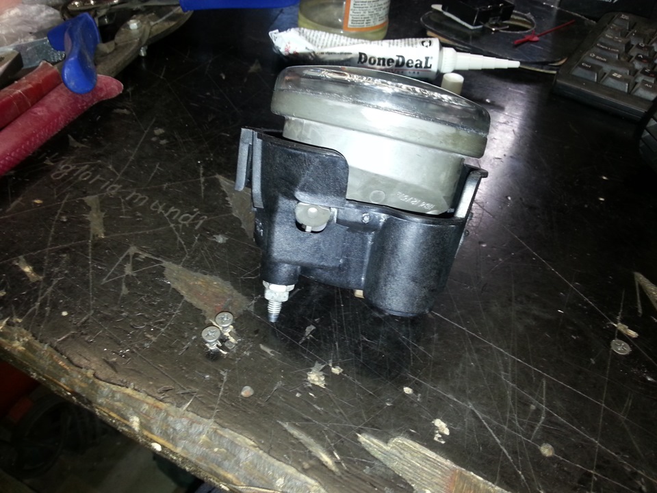

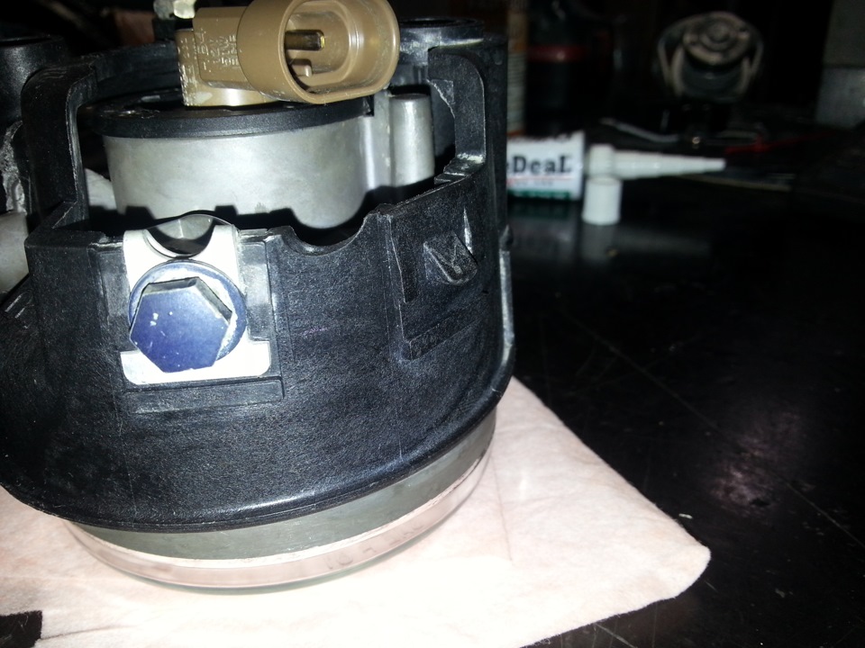

8. Далее работаем дома. Снимаем и откручиваем или наоборот))) с фары все что снимается. Нужную часть кладем в духовку минут на 15 при температуре 150 градусов. Делал при 100 ( прочитал на одном из сайтов) эффекта не было. При 150 градусах после 15 минут поддеваем стекло аккуратно плоской отверткой и вытаскиваем его, удаляем старый герметик на сколько можно. Зачищаем, обезжириваем. Наносим новый герметик вставляем стекло. через 24 стекло держиться.

Ну и также устанавливаем фару в обратном порядке на машину. Я не ставил пока. Как тока снег закончиться поставлю)) Кстати правая противотуманка на самом деле оказалась левой. Видимо пред владелец был в аварии и воткнул левую фару. Ну вот такой небольшой отчетик. Сильно не ругаемся. Это мой первый ремонт на Форике))
