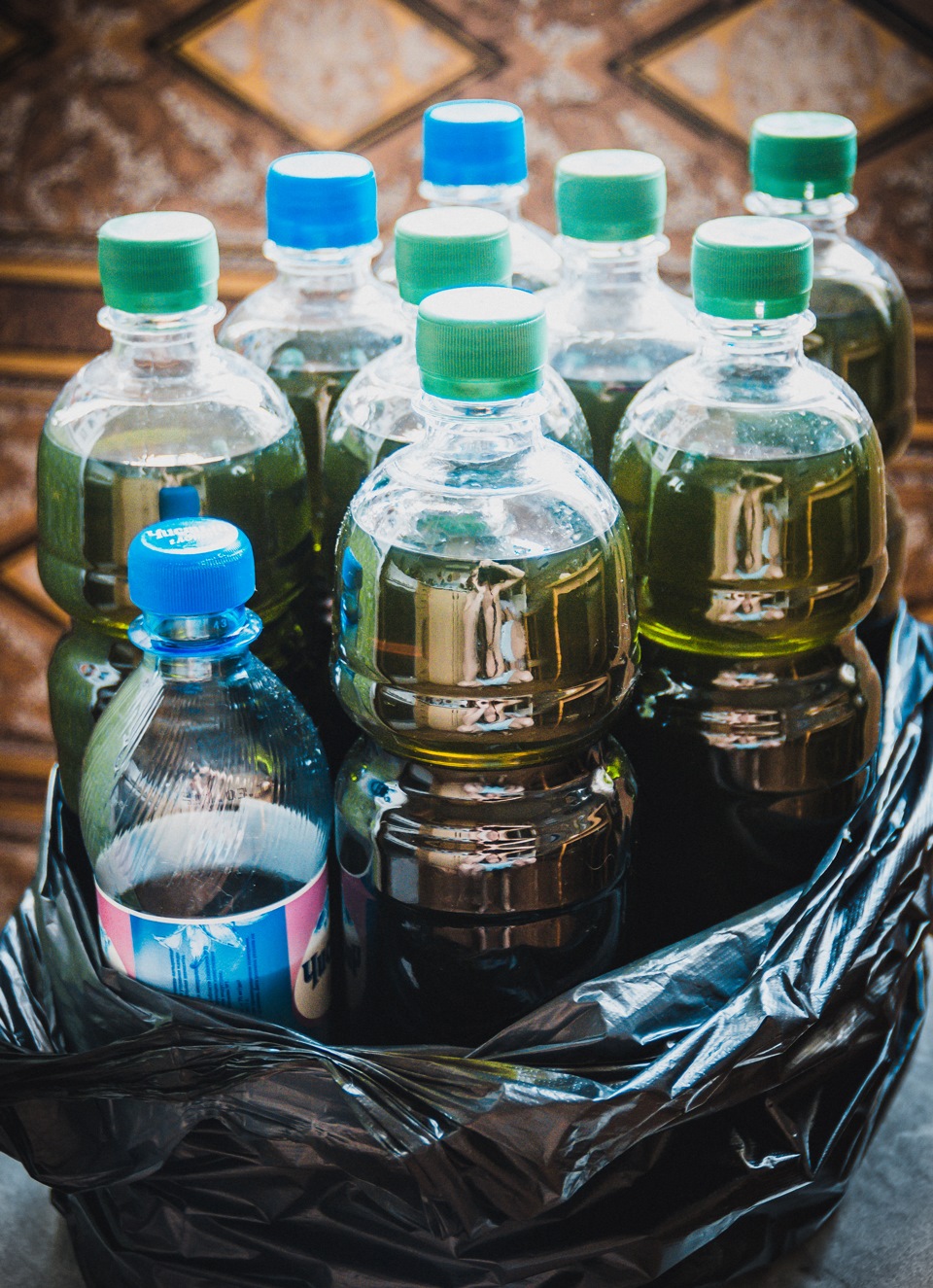

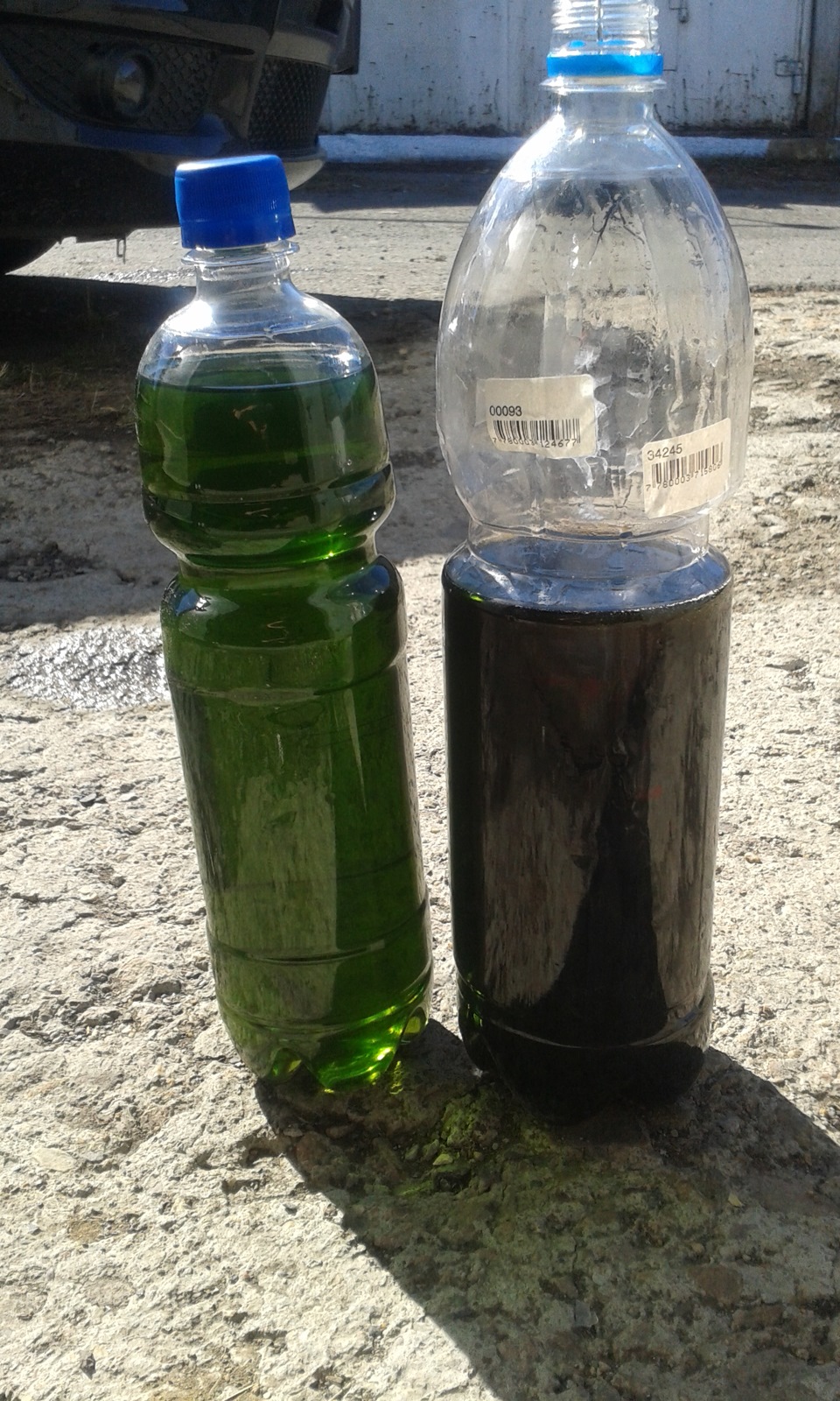

21 — Достаем новое "масло". У меня для удобства оно было разлито по 1л. бутылкам с метками объема.
22 — Через отверстие для щупа CVT заливаем новую жидкость, примерно столько же — сколько слилось в общей сложности. Около 6 литров. Ставим щуп на место. Даем немного времени, 5 минут. Проверяем — отметка COLD.

О результате после замены:
В ручном режиме переключения стали мягкими и почти не заметными. Какого либо эффекта после сброса параметров CVT у официалов — я не ощутил. Скорее всего это развод завода — изготовителя. Камень с плеч после замены, т.к. до этого замена не производилась. Всем удачи!
*** Несколько дней спустя ***
Проехав около 80 км. на новом масле, сегодня выдалось пол часа свободного времени. Как я и писал выше у меня осталось ещё около 2,5л неиспользованной жидкости. Нашел дома трубку от мед. капельницы, купив шприц в аптеке, взяв опять же бутылку на которой я точно вымерил объем я отправился в гараж. Удалось откачать литр масла и заменить его "девственным" )) Можно было откачать и больше но на улице не май месяц — сильный ветер и t чуть выше нуля. Нужно было успевать придерживать капот что бы не закрылся от ветра)) Позавидовал тем людям у кого стоят газовые упоры)) На вид масло уже поменяло цвет. Шестое фото с конца в отчете, посмотрите.

А старое масло (родное) тоже зеленого цвета?
Это из за цвета бутылки так кажется, оно и новое и старое — ближе к красному.
kolyadukin
Гоню немного, жижа новая бледно зеленого цвета, но по ходу жксплуатации приобретает розоватый оттенок потом. Старая, не понятно было-бордово коричнего цвета.

норм отчет, подробно все!=))только чет быстро черным стало, надо все же через тыщ 10 еще поменять!

Форум аута, пишут что на заведенной (на ситроене тоже на заведенной) out-club.ru/board/showthread.php?t=16880&page=2
Мерил не на заведенной потому что всегда проверяю так уровень масла в ДВС, но там по хорошему ещё и нужно подождать пока он остынет, тогда показания правдивы. Что касается коробки то думаю разницы большой не будет, т.е. на работающем моторе или на только что заглушенном. На щупе есть 2 отметки "холодная жидкость" — после стоянки, и "горячая жидкость" — прогретое масло и т.д, когда уровень подымается. Пока не остыло и не стекло назад в картер. Возможно нужно при работе мерить, но четких рекомендаций в книгах или ещё в каком-либо авторитетном источнике — не встречал.
Разница есть
