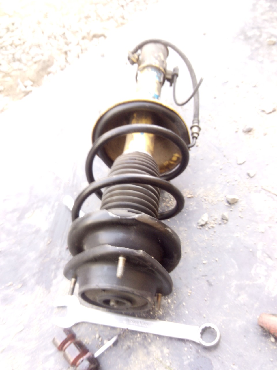

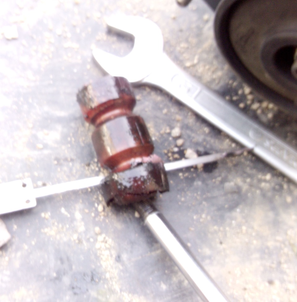

Для начало снимаем пружину… Откручиваем заветную гаечку и с трудом плоской отверткой выкручиваем шток ( иногда бывает хуже чем кажется и просто шток не реально открутить не закосячив резьбу. ), в моем случае все обошлось без жертв. Т.к штока в большей части не убиваемы — откладываем их в сторонку…

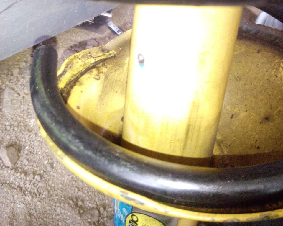

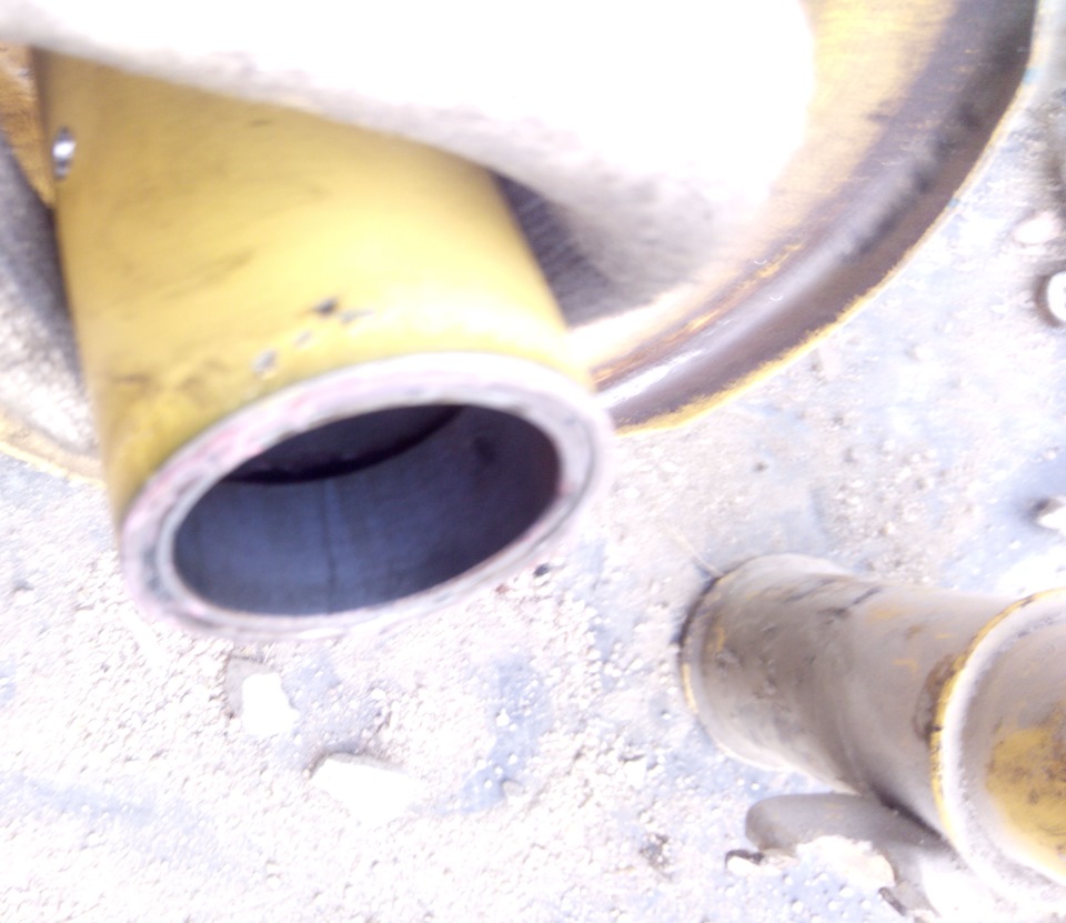

Самое главное- как говорилось во многих описаниях, что тавотницу надо врезать меж скользячек. Все правильно ибо смазка упираясь в стенки скользячек будет заполнять зазор меж скользячкой и штоком. В общем так и сделано отверстие — осталось нарезать резьбу и вкрутить тавотницу.

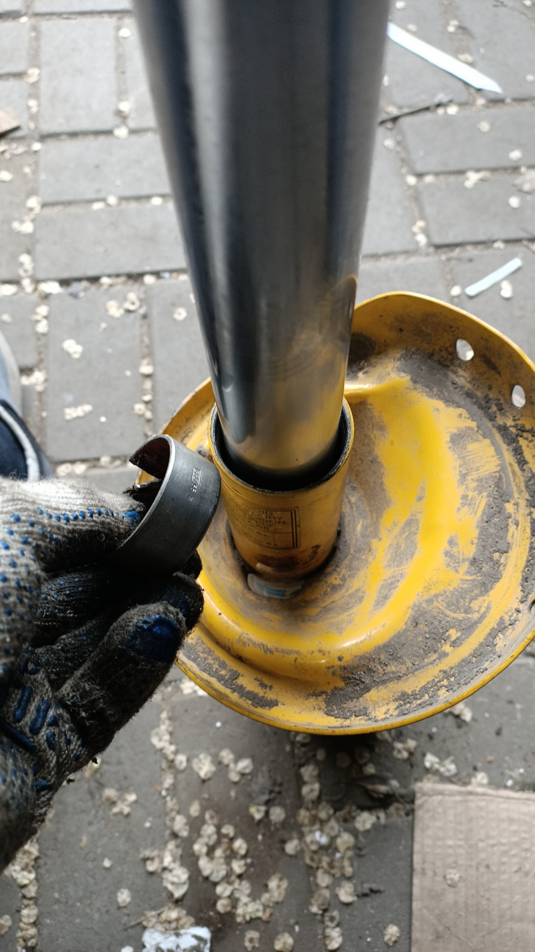

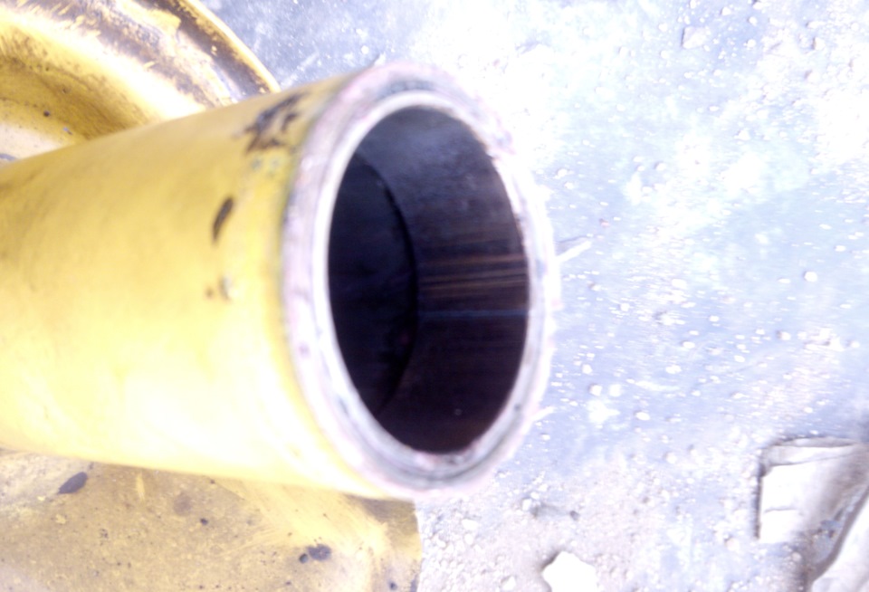

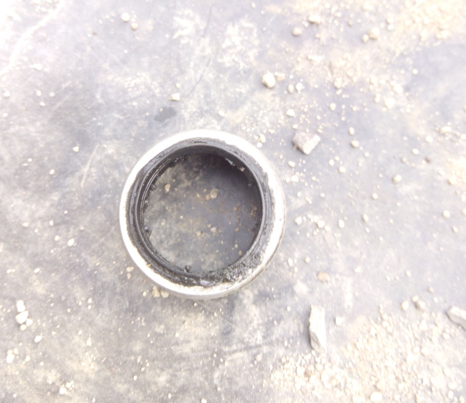

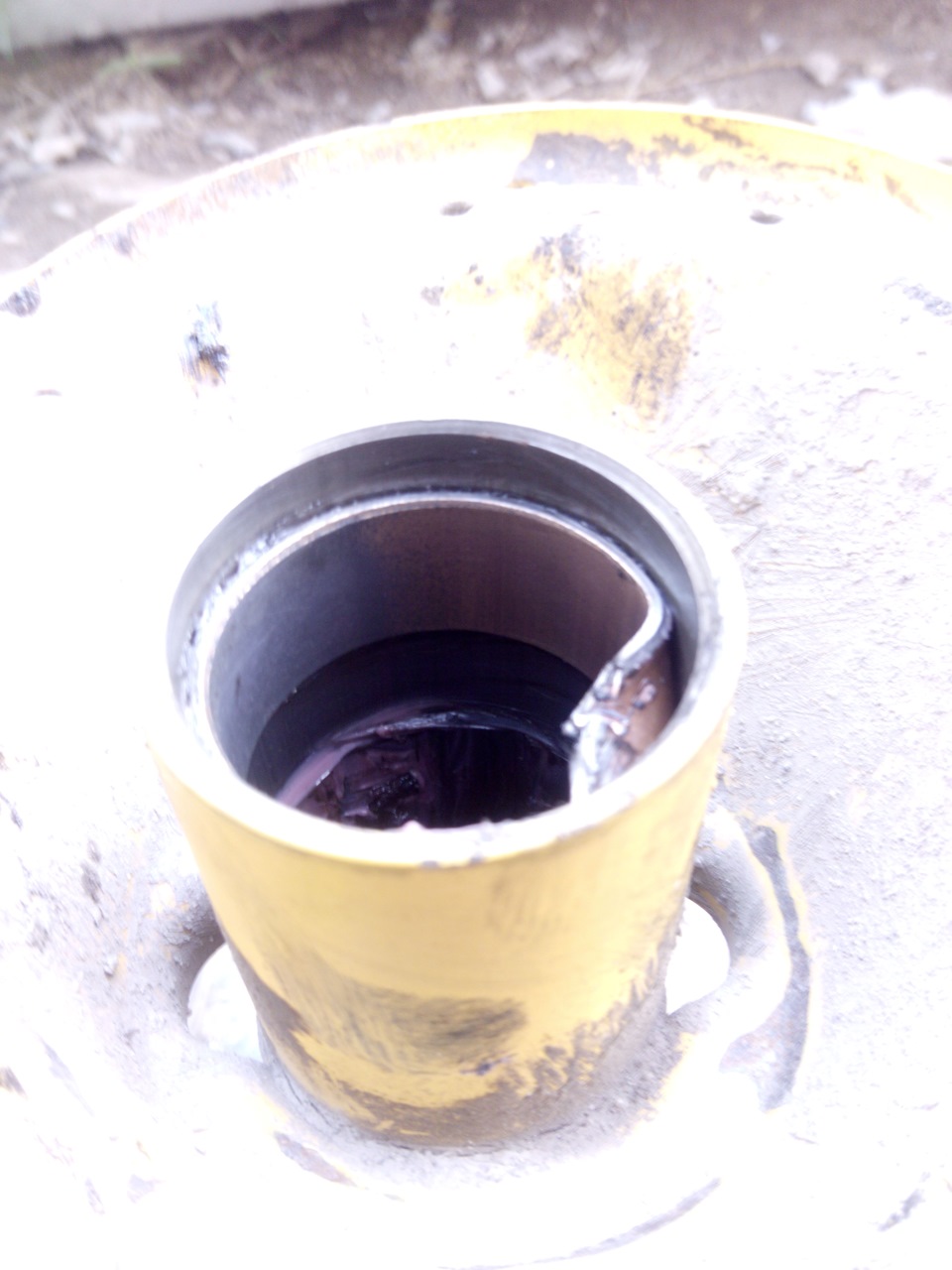

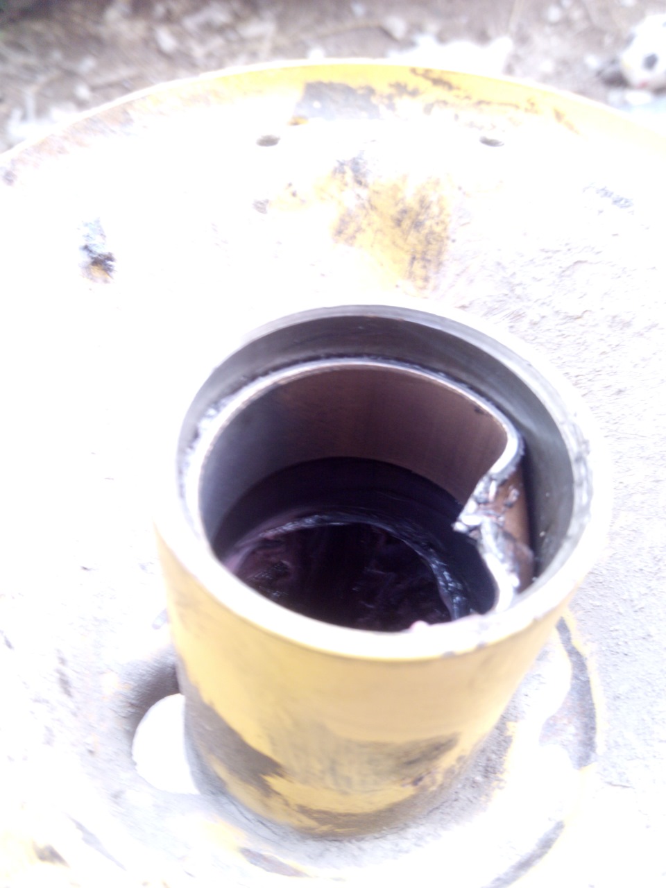

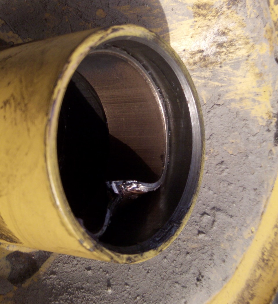

Так как стойки мои изначально сняты из за того что стучат — явно скользячки изношены в хлам — собственно сбиваем крышку с сальником — смотрим на стенки — и так понятно, серое напыление где износа не было, а где медно бронзовое — и есть тот самый износ…
Выбиваем ее к чертям замеряем толщину и глубину — завтра буду заказывать 4 шт. для задних. Единственное глубину можно использовать и больше — тем самым увеличим износо- стойкость.
Так же были куплены передние стойки от легаси Bh — ну и коль завязалась такая пляска то под шумок и их разобрал и посмотрел за одно скользячки -конечно состояние на отлично — менять не буду.
Сверлю 2 отверстия и вытираю старую смазку.
Остается купить мечик — нарезать резьбу и все собрать на место…

А нижнее кольцо также зубилом сбивали?
Нет — обратным молотком
Тоже сначала им попробовал-геморно и долго, потом взял 8мм прут из нержи и через отверстие легко и быстро выбил вкладыш.
Тож неплохо, но у меня обратный молоток для сальников с захватами, поэтому сложностей не возникло
А как сальник выбил?
Данее так оставил ;) — конечно выбил
Вопрос как выбить его?:) у меня сверху буртик мешает, думаю к токарю ехать или есть какой то народный способ.
Верхнюю часть что алюминий сбиваешь с грязесъемником и все дела.
Так получается, что втулки ("скользячки") бронзовые с тефлоновым напылением? Так?
Все верно
