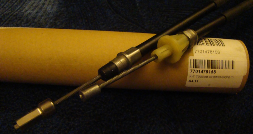

Решил вчера заменить купленные ещё зимой тросы ручника за 596 гривен, правда сейчас доллар подрос и стоимость выросла до 804 гривен.

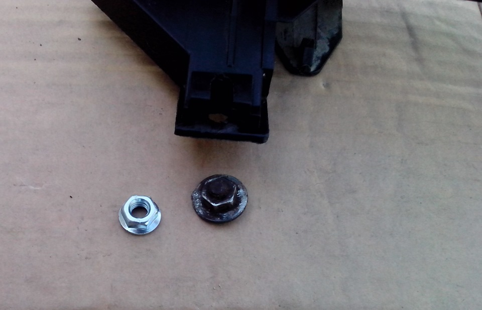

но при попытке открутить 2 болта на 10 которые крепят пластиковый блок тяг к балке, они начали вращаться вместе с гайками внутри балки. Пришлось обрезать шляпки болтов
, затем уже снимать пластиковый блок тяг и высверливать гайки из него. Блок ручника пришлось снять.
Сегодня без особого труда нашел на базаре подобные гайки, шайбы и болты и заменил их. Вот так дело 2-х часов с перекурами превратилось в 2 дня. Кстати когда все собрал и подключил ошибка пропала самостоятельно, чему я был приятно удивлен.
