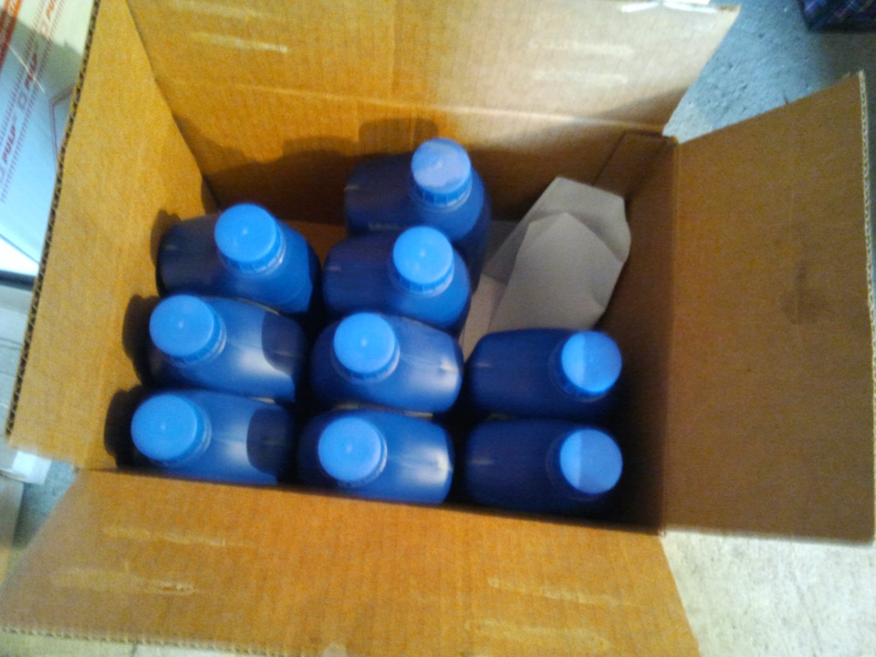

Надоели эти пинки, на холодную вроде ни чего, но как доходит до 90градусов то все, такое чувство что жизнь остановилась, завтра повезу малышку на операцию …

У меня пробег 128000 на холодной все отлично, но стоит про греть автомат и начинаются рывки именно с 3 на 4 передачу, и не просто рывки а удары, а иногда и вовсе может не переключиться и коробка становится в аварийный режим, замена масла не помогла(( в чём причина?

Слава богу не DSG =) типтроник, соленойд прикипел и вот проблемы …

У меня все пропало после промывки и замены масла с фильтром
вот только от мастера …Поставили новый три раза тьфу =) вроде нормально начала себя вести, правда когда ставлю в положение D маленький рывок, все другие передачи переключаются нормально …А так до этого меня масло и фильтр не помогло …
