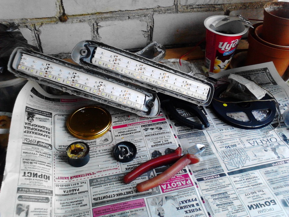

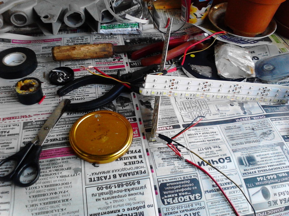

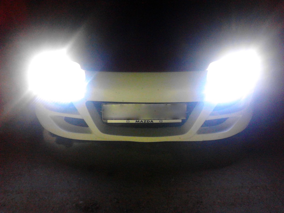

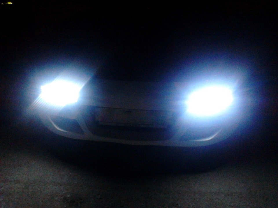

Приветствую! Наконецто добрался до давней идеи сделать дневные ДХО и поворотники в штатном месте.

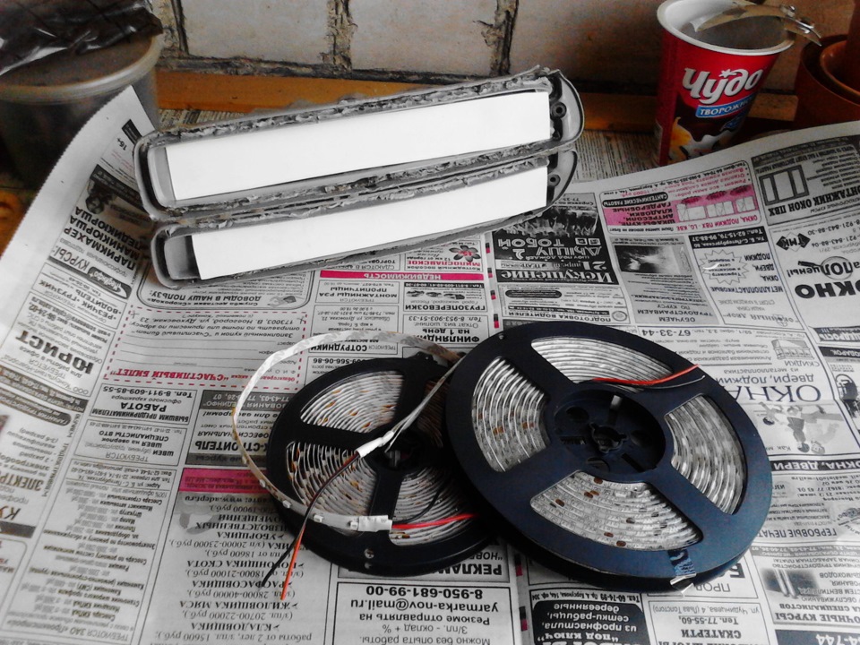

Было давно закуплено 5 м Smd белых и желтых светодиодов.

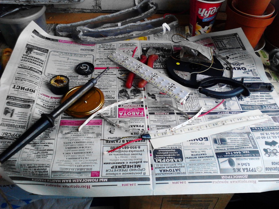

Для основы крепления светодиодов использовал часть пачкорда.
2 ряда желтых и один ряд белых.

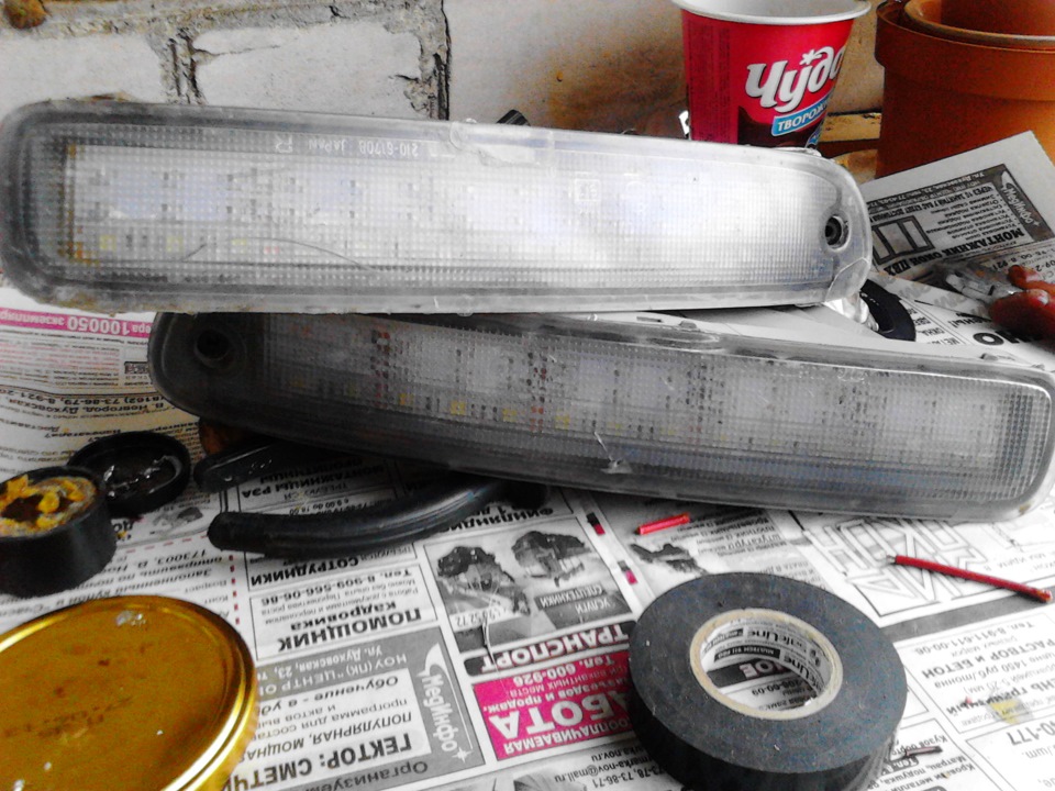

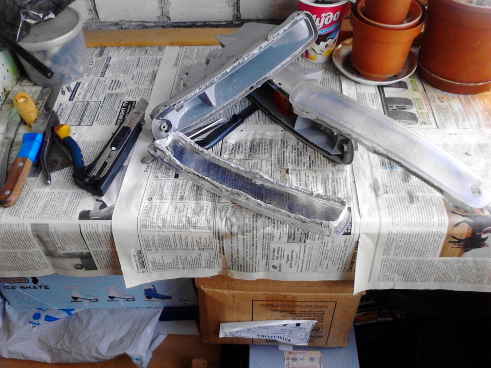

Самое трудное разлепить поворотники на части, не сломав стекло.
Держал в тазике с кипятком, дабы размяг гермет. Затем аккуратно при помощи пинцета и ножей отделял.
Брался во второй раз за это, т.к. первый раз не получилось, откололся небольшой кусочек.
Пришлось чуть подзапилить место где разделяются ниши под габаритку и поворотник чтобы пластина с диодами вместилась.
Посмотрю как работают, может что добавлю, подкорректирую.
Планирую сделать анимированные поворотники, пока прорабатываю вопрос=)
Ночью паяют отлично!
А с включенным ксеноном сжигают всю нечисть в радиусе пары километров))))

Как поживают диоды? у меня через год стали хреново светить совсем!
нормуль. также как новые. с ибея заказывал. у тебя 5050?
угу, такая же баклашка была, и лента так же выглядела

Повороты при ярком солнце слабовато видно… Наверно буду менять на smd 5050 диоды.
