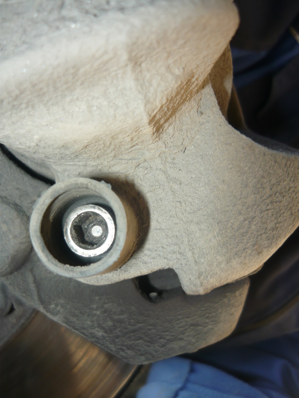

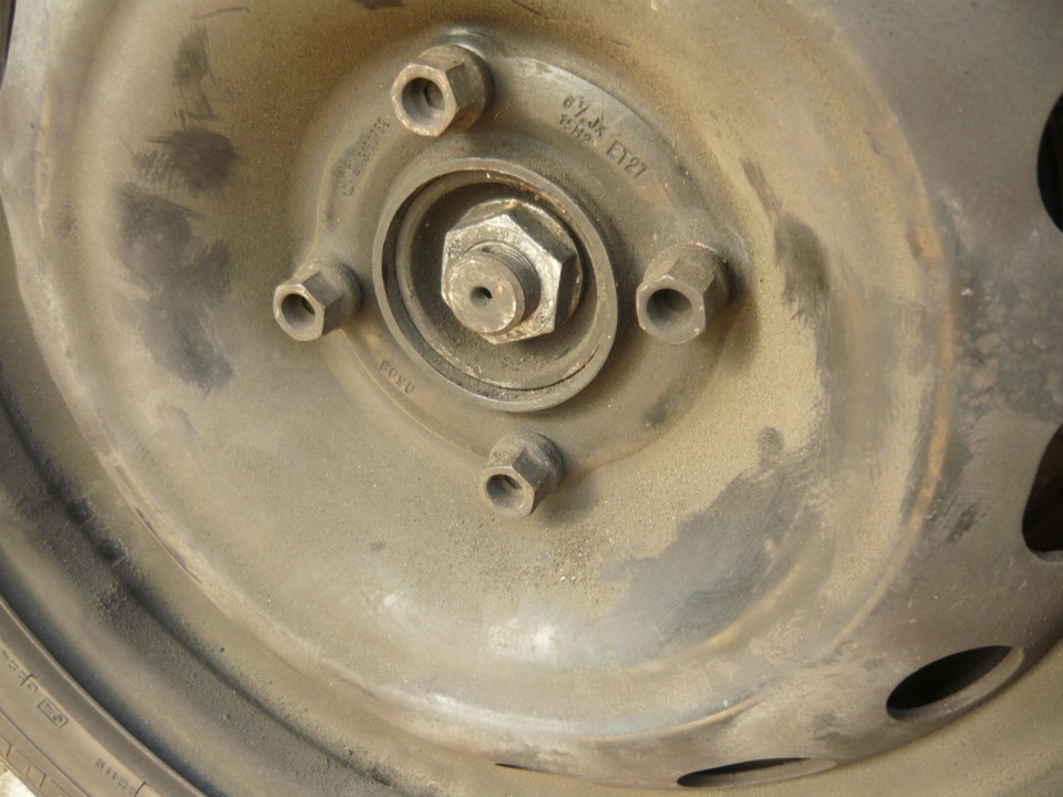

снимаем стопор на ступице
берем головку на 35 (на 35 я не нашел, но купил на 36 )
откручиваем ступичную гайку
на суппорте снимаем заглушки
шестиграником №7 откр. супорт

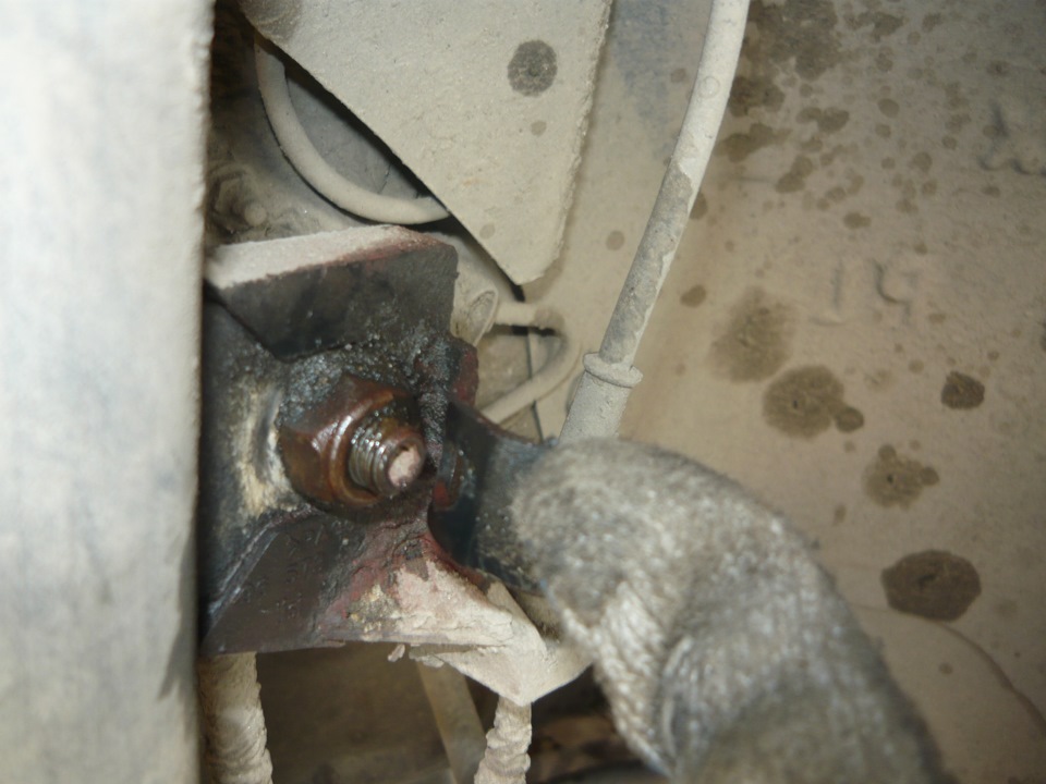

головкой № 17 откручиваем стойку стаба
головкой № 16 откручиваем рулевой наконечник и головкой 18 откручиваем два болта на стойке АМО

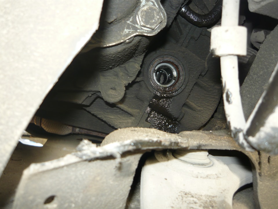

сливаем масло с кпп !

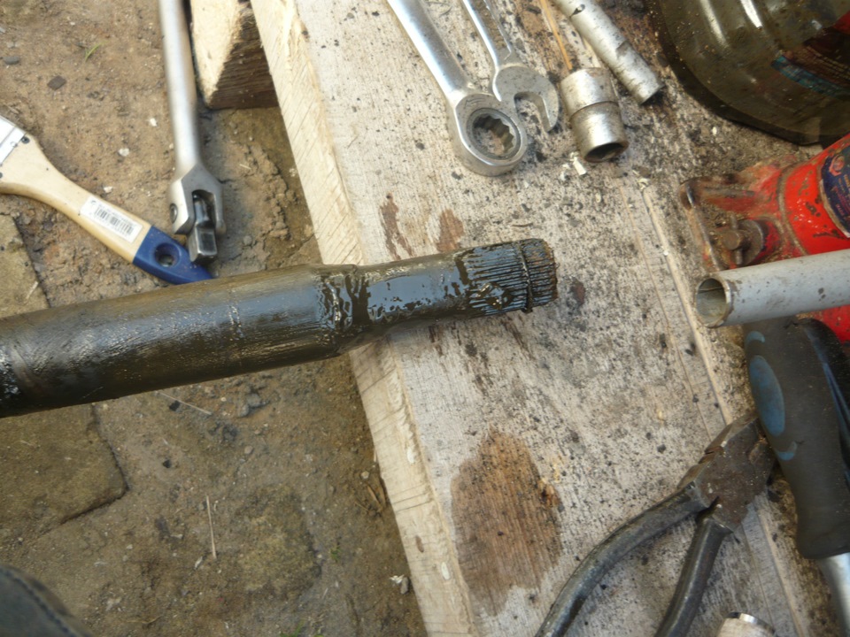

извлекаем приводной вал
выбиваем старую гранату снимаем старый пыльник и промываем вал
гранату покупал такую (Patron PCV1455)
устанавливаем новый пыльник

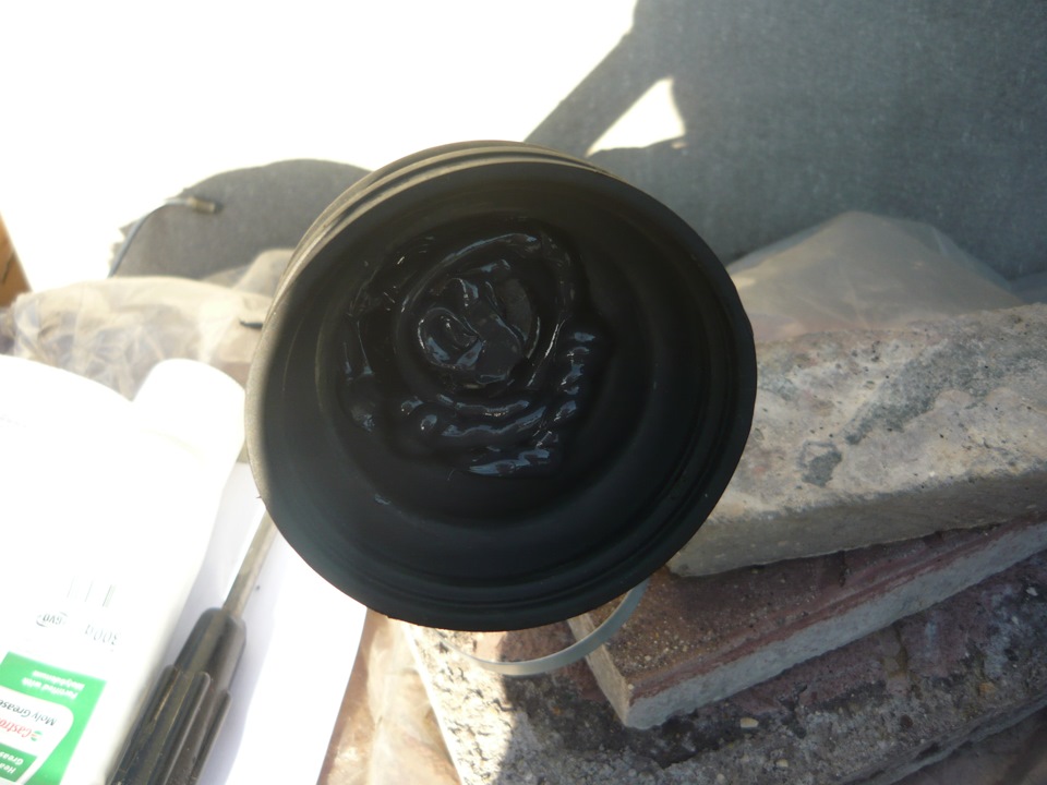

набиваем пыльник и гранату смазкой
забиваем новую гранату на вал и затягиваем хомуты
при необходимости меняем сальник в кпп (я не менял)
собираем, заливаем масло в кпп и радуемся ! в кпп заливал два литра масла .через верхний пластиковый сапун, чтоб к нему под лесть необходимо снять корпус воздушного фильтра !

пыльник покупал оригинал (он пластиковый) патроловский быстро рвется ибо резиновый. хомуты ставил автомобильные винтовые, смазку пихал дорогую кастрол, как на фото.

Смазки не переборщил ? а то наружу полезет…
да вроде нормально ! на рено тож вроде съемные !
