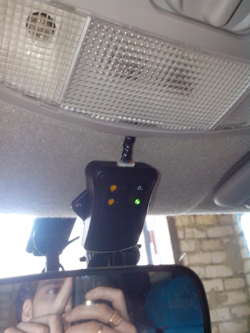

Успешно прошло подключение двухзонного микроволнового датчика движения к штатной сигнализации новой Калины.
Собственно, сам датчик:
Выбирал, можно сказать, наугад. Из преимуществ (заявленных производителем и продавцом) — цифровая схема работы, которая устраняет зависимость точности прибора от температуры. Мне лично понравился внешне.
При срабатывании дает Массу на выходах.
Выходы/Входы датчика (на фото указано правильное подключение разъема):
Красный — +12В
Черный — Масса
Синий — Срабатывание
Зеленый — Предупреждение (его я не задействовал)

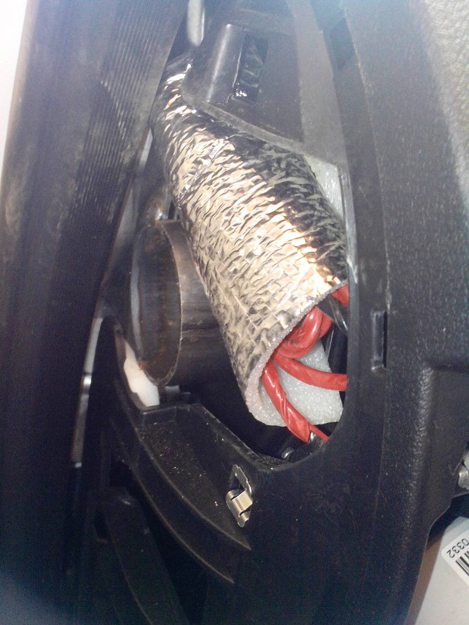

— найти слева от педали сцепления под блоком предохранителей три больших разъема (серый, черный и синий) и отсоединить их (для этого тянем "на себя" красные скобы). Под этими разъемами увидим 9-ти контактный белый разъем поз.3 на схеме подключения (на нижнем фото он в центре и уже разъединен).
— быстрозажимными клеммами подключаем провода нашего датчика к проводам жгута (думаю, правильнее будет подключать на стороне концевика, нежели на стороне бортовой сети):
+12В датчика — на желтый с синей полосой
Массу датчика — на черный
Выход срабатывания — на белый с черной полосой
— проверяем работу датчика и протягиваем провод к месту установки.
Я выбрал место под верхним плафоном освещения. Вообще, вариантов установки много: на верхний выступ кожуха ручника, на полку под ручником, на боковую стойки двери, на панель приборов — практически везде имеется четкое срабатывание даже если "проникать" через багажник, но тут вопрос настройки чувствительности. Думаю, самое оптимальное расположение — на верхний выступ кожуха ручника. В моем случае требовалась минимальная доступность для детских рук )))

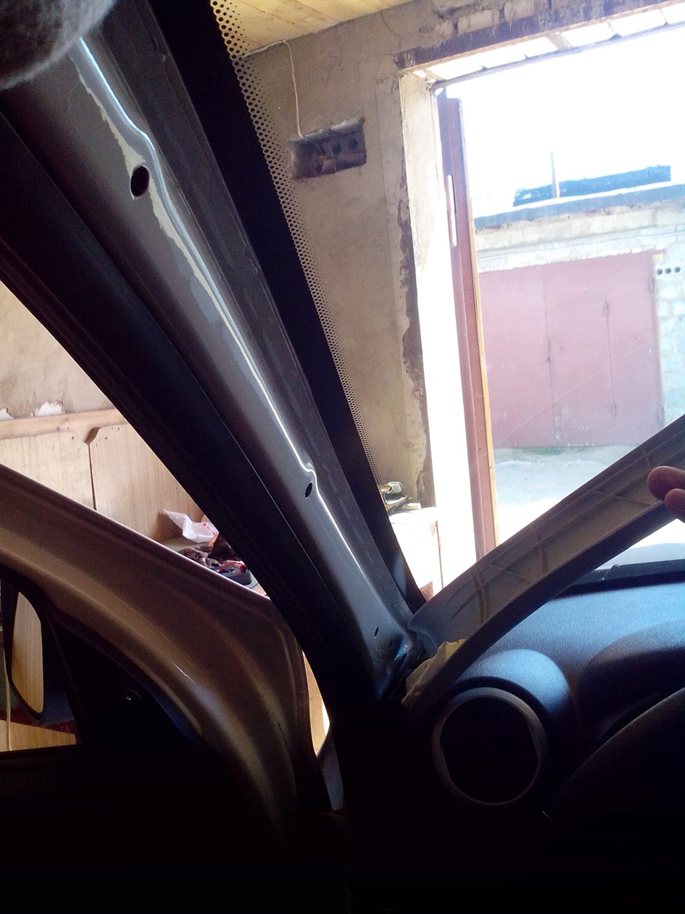

Тянул провод через переднюю левую стойку:
Дальше — под обивку потолка и вывел к плафону, в котором проделал технологические отверстия для провода:
— устанавливаем все на место, подключаем датчик:
Крепить сам датчик планирую на одежную липучку (приклею ее к датчику).
Теперь остается откалибровать сам датчик. Крутил настройки так: сначала обе на минус, потом понемногу в плюс и ходил вокруг машины, изображая прохожих или воришек )))

Кстати-нашел оптимальное место для датчика-вертикально на бардачке, временно закрепляю на ночь, ложных срабатываний вообще нет, как подходишь-пикает!
