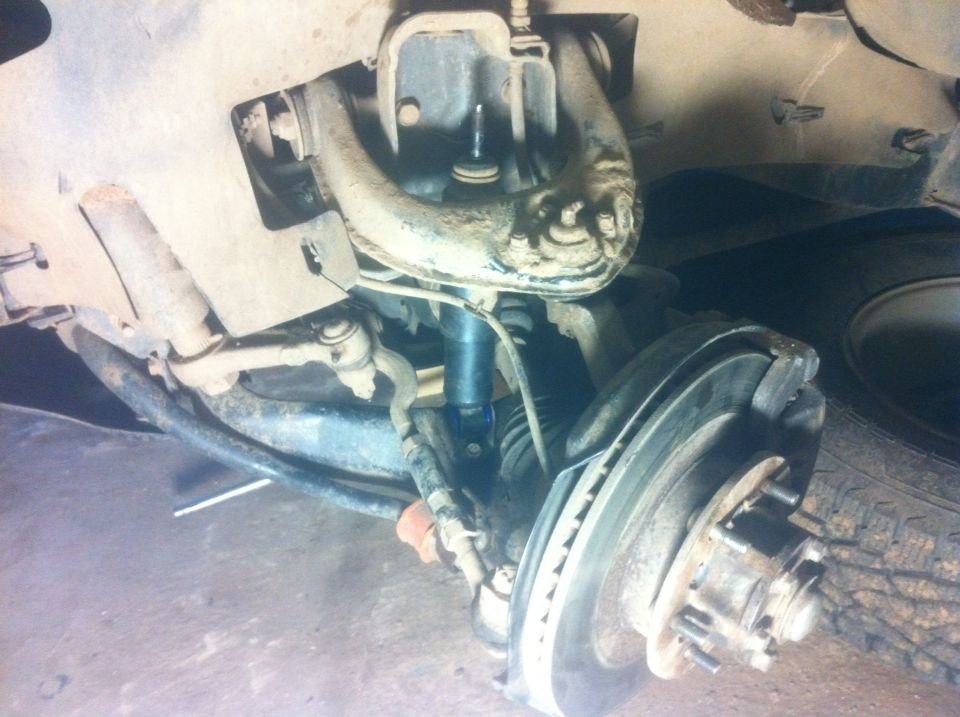

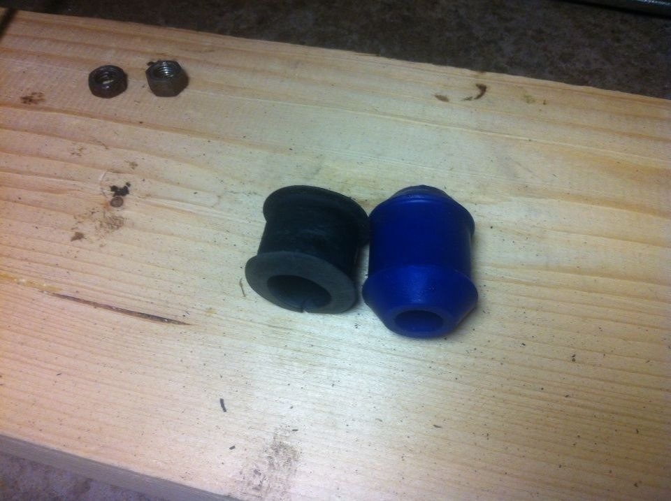

При покупке автомобиля заметил износ втулок стабилизатора что спереди что сзади. Долго не думая заказал в existe передние втулки стабилизатора, втулки переднего амортизатора и задний "успокоитель" стабилизатора.
Вдруг кому пригодятся артикулы:

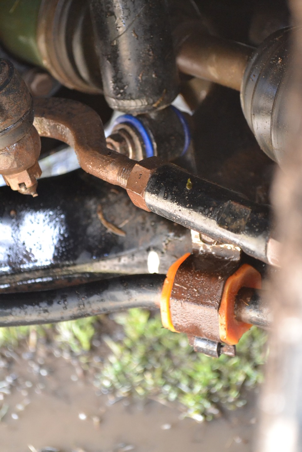

Пришлось немного подрезать втулку после запрессовки ее в амортизатор, слишком широкая оказалась, т.к. она сделана для москвича 2141 )))
Точка Опоры 0-02-010 Втулка стабилизатора 8 шт.
Blue Print ADC48554 Стойка стабилизатора 2 шт. (отсюда выкинул резиновые втулки и вместо них поставил от точки опоры)

также поставил полиуретан фирма втулка .да дороже чем оригинал, но по крайней мере ездит и это только радует.К примеру резиновые втулки стабилизатора переднего проходили 3000 км…честно стыдно за оригинал…поставил полиуретан
сравнивать мне просто не с чем, т.к. втулки были изношены до того, что все болталось в их посадочных местах и бренчало. Одно могу только сказать — сейчас все держится крепко и не дрибезжит )))
