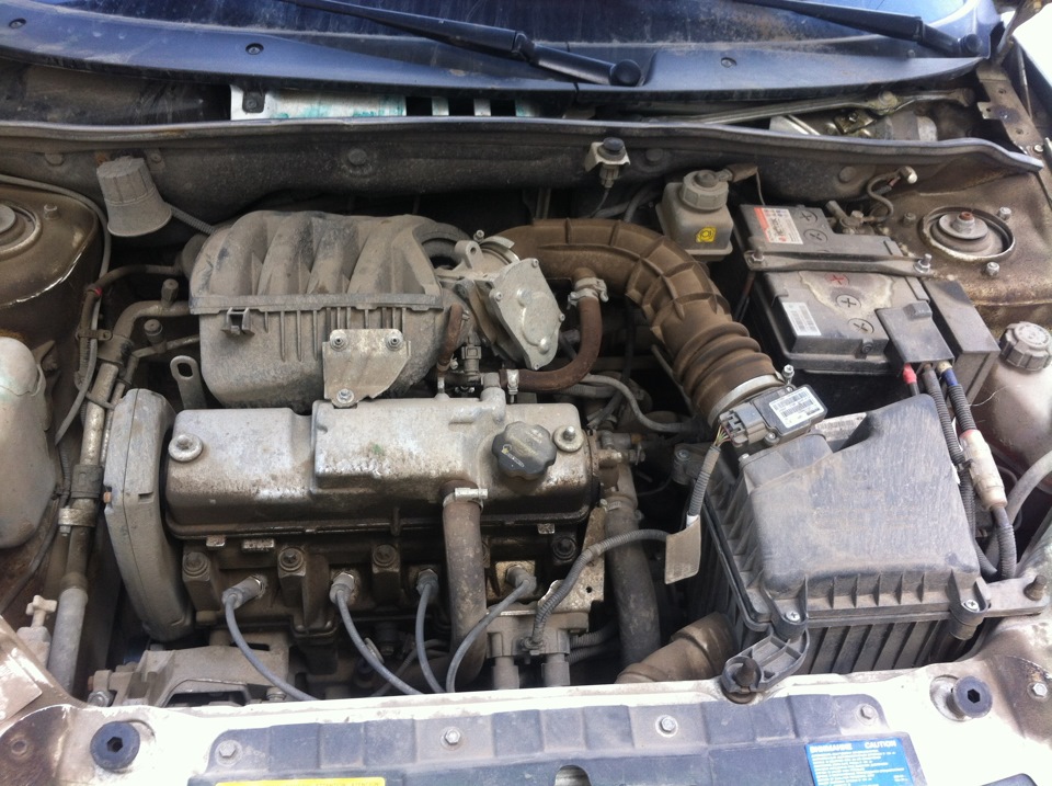

Ролик натяжителя ремня навесных агрегатов.На "холодную" издаёт предсмертные звуки, когда прогреется не слышно его.Т.к всю зиму использовал автозапуск и к машине подходил когда она была уже прогрета то посторонних звуков не слышно было.Услышал чисто случайно, когда сам запускал холодный двигатель.
Компрессор кондиционера тоже издает посторонние шумы.Проблема известная и лечиться перезаправкой системы с добавлением нужного количества масла, т.к на заводе на нём видимо экономят.Прошлым летом подъезжал к одним умельцам которые перезапраляют кондиционеры, но они не смогли внятно сказать подходит ли их масло к тому что рекомендовано производителем.В этому сезону нужно обязательно решить этот вопрос.
Шумит ГРМ, нужно ещё раз проверить зазоры.Хотя я так понимаю все 8ми клапанные вазовские моторы так работают.

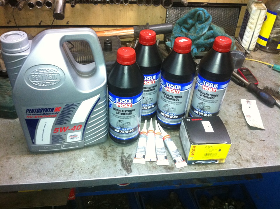

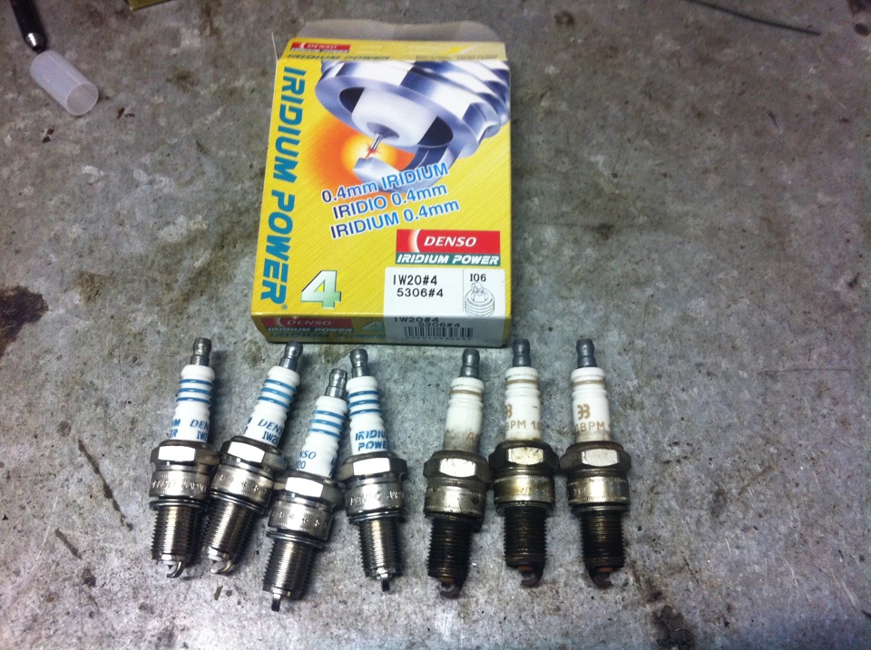

Фильтра обычно BOSCH или KNEHT, свечи сейчас стоят дорогие DENSO (на фиг они там не нужны), и великолепное немецкое моторное масло Pentosin 5W40.В КПП залил ликви моли 75W90, ту даже добавил их присадку.

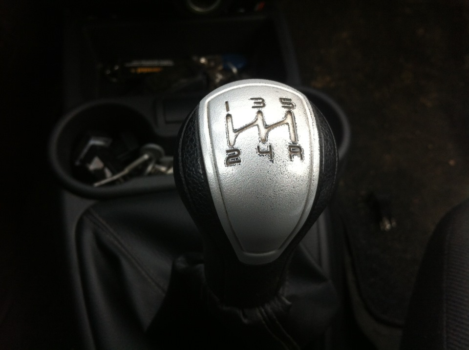

К кпп были претензии по поводу акустического сопровождения, сейчас возможно стало тише, как то внимание не обращаю.Механизм переключение тросовый, мне очень нравиться, не VAGовская конечно чёткость, но очень даже не плохо.

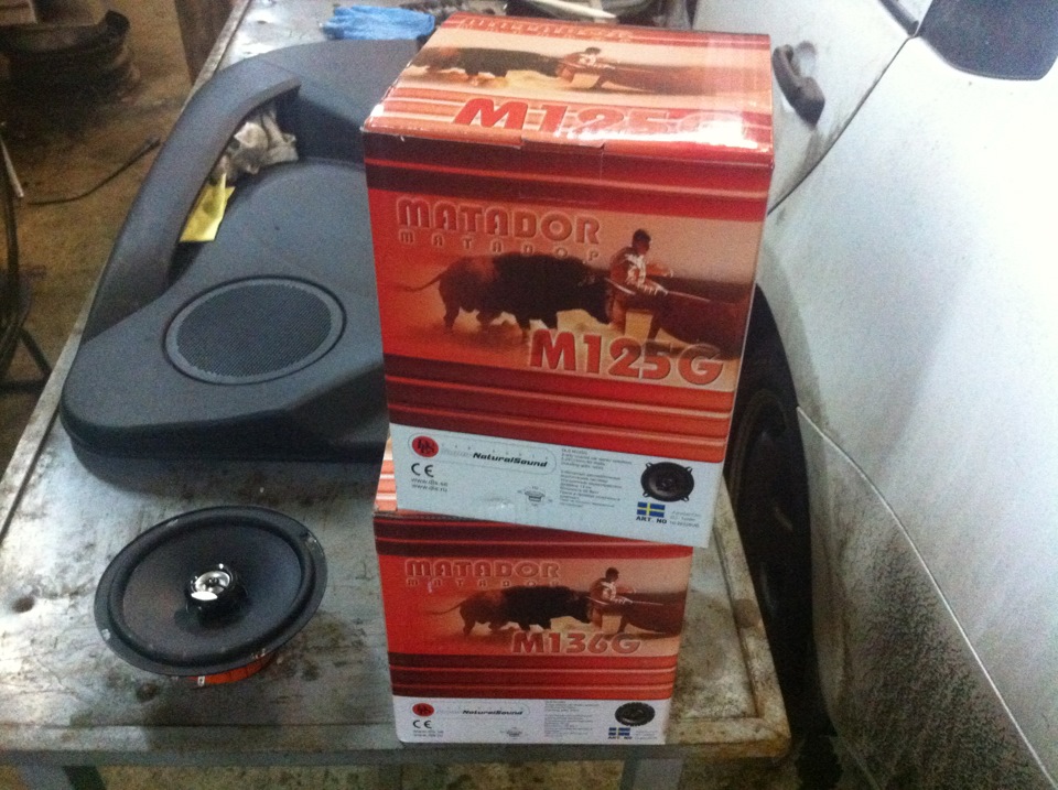

Музыка:Сейчас стоит штатная голова MMC 2190, под сиденьем саб KICX, акустика DLS, перед 16см, зад. 13см.

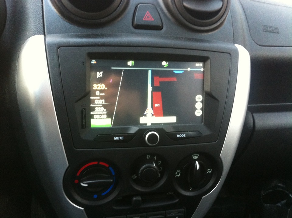

Магнитолу прошил и настроил GPS, в планах установить камеру заднего вида, удобная штука, на англичанине очень помогает.

Бывает с первого раза мотор не запускается-бывает, замена свечей на иридиевые проблемы не решило.Бывает редко, меня особо не парит.

Мотор за год.
после мойки
рукоятка КПП начала стираться
Музыка:

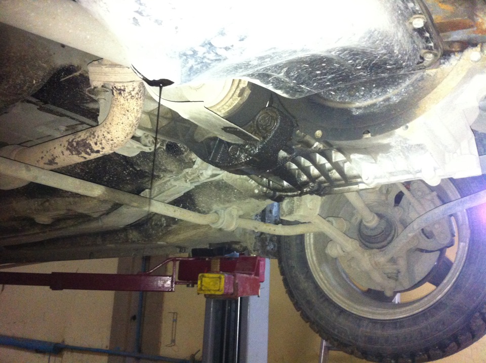

Ещё не написал что коробка в масле.
Расходники:
одна старая свеча упала на защиту, поэтому в фотосессии не участвовала.

А навигатор в штатной магнитоле — это что за прикол?
не прикол, давно уже умельцы всё в сеть выложили.Сегодня утром ехал мимо радиорынка и прикупил разъёмы для камеры заднего вида и подключением магнитолы к CAN шине, чтобы показывала температуру двигателя.
Температуру я через штат смотрю. А что надо, что бы навигатор в штатную магнитолу зарядить?
вот посмотри www.drive2.ru/l/2282063/
