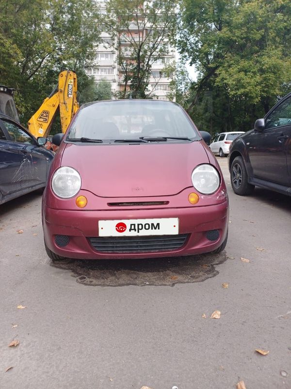

И так в гараже была найдена старая покрышка «БЛ-85»175/70/R13 далее натянута на штампованный диск размеров не знаю, купил когда купил тачку он был на ней.
И покатался по гаражам по ямам да побольше
В общем чирканий и затираний не произошло колесо хорошо отработало все кочки и даже не приблизилось к арке.
Далее было установлено на переднюю ось. Тут сложнее ис форумов и по рассказам я выяснил что колесо должно затирать о внутреннюю часть арки при полном повороте руля.
Не обманули колесо действительно «трет» но не то что «трет» а подтирает. Но повторяю при ПОЛНОМ повороте до упора.
Поездил по кочкам сделал змейку и убедившись что все как и ожидалось. Колесо не притирает брызговики не срывает и локер не зажовывает!
Результат просто поразил все ожидания!Машина стала мягче мелкие кочки не заметны, а там где раньше просто трясло щас стало гораздо мягче. Самое прикольное что сев в машину невольно почувствовал что тачка стала выше.

А на ямах нормально? По фото — места вообще не осталось в арках. Я поставил 155/80.
