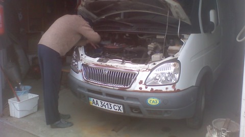

Выехав из Мостыщ вечером в воскресенье остановились даже не на пол пути.
Остановились в селе Новоселки. Машина попросту заглохла и не стала заводиться.
Бензин на "нуле". Добавили бенз в камеру карбюратора, пока сгорал бенз мотор работал.
После нескольких попыток пуска и закачать бензин в фильтр тонкой очистки с отстойником,
прекратили попытки и дождались помощи.
Отец привез канистру с бензином и мы залили его в бак, предварительно отлив в бутылку на несколько подобных пусков, заливая бензин в карбюратор.
Результат прежний, насос не качает. Отбуксировали СОБОЛЬ назад в Мостыще и ждем выходных чтобы устранить причины и приехать в Киев.
Перед выездом на окружной возле табачки заправилим 10 литров бензина на 150 гривен, лили самый дешовый (Украинский спиртовый), но и подороге в Мостыще на Вита Почтовая нас спиткала тпкая же проблема и мы отсоединив ГБО и соеденив шланг от бензонасоса прямо к карбюратору завелись и доехали с грузом до пункта назначения с Божей помощью. В Боярке по дороге купили фильтр тонкой очистки топлива, старый был совсем грязный и старый.
Предстоит ремонт бензонасоса и карба

С бензонасосом все в норме.
У карба заменили иглу и сделали настройку ХХ.
Машина вернулась в Киеве.
Режим работы мотора очень зависит от топлива.
пока ехали на бензине что залили с канистры все было хорошо.
Как только в Киеве в Святошино напротив автовокзала Дачная, заправил 95 бензин сразу изменился режим. Мотро стал работать более шумно, капризничает, требует дополнительного топлива (давлю на акселератор).
В Академ городке добавили качество смеси в карбе и всеравно только частота вращения коленвала подросла до 1000 оборотов, а шум и стабильногсть работы мотора желает замены свечей. Буду менять свечи.
