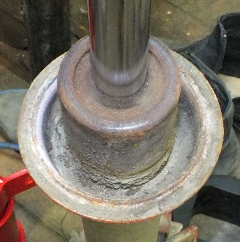

4. Опорный подшипник, оригинальный имеет не плохое исполнение, но имеет плохую герметизацию по внутреннему соединению;
5. Расположение подшипника не самое удачное, примерно по центру стойки у самого колеса;

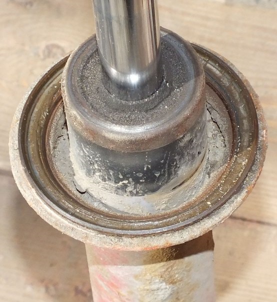

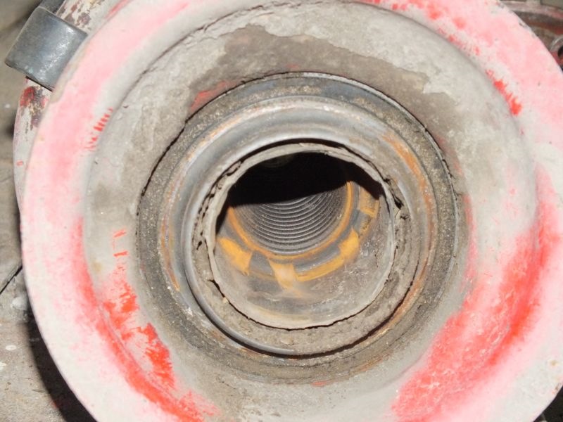

6. Нижняя чашка стойки, имеет дренажные отверстия, которые быстро забиваются, и чашка становится ванной наполненной реагентами, солью и грязью;

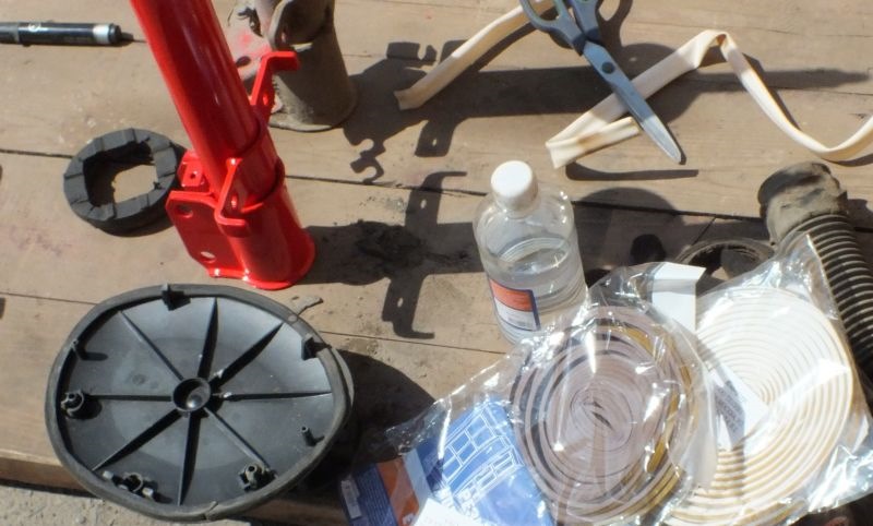

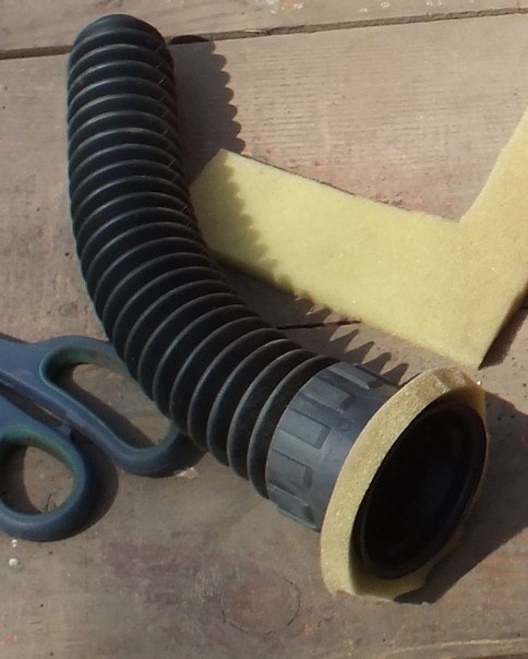

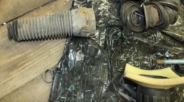

1. Пыльник. 7700822909
Оригинальный пыльник не закрывает полностью шток амортизатора, не имеет плотного соединения в нижней части, устанавливается таким образом, что вся грязь попадающая сверху попадает между пыльником и нижней частью. В итоге песок забивает дренаж, и опорный подшипник купается в ванной из соли, песка, реагентов и воды…
Можно конечно взять дорогой оригинальный пыльник или аналог, но он проблему не решает.

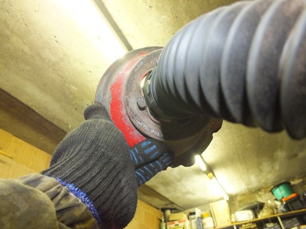

Использовал длинные пыльники, полностью закрывающим шток, и при сборе стойки намертво его зафиксировать верхней опорой.
Далее, нижняя часть. Нам нужно добиться того, что бы внутрь нижней чашки не попадала грязь (песок и т.д.), . Для этого можно воспользоваться поролоном (ничего другого в тот момент в голову не пришло), вырезав вставку между пыльником и чашкой. Фиксируем 3-4 точками герметика прокладку к пыльнику, после подсыхания соединяем чашку и пыльник, и вместе стыка, сверху, все хорошо промазываем герметиком. т.е. у нас получился своеобразный кондом, для штока, опорного подшипника и нижней чашки.

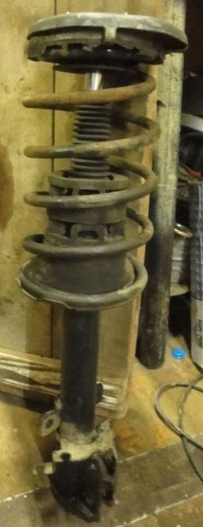

2. Пружины.
Оригинальные убить сложно, но можно, но на российских дорогах это происходит быстрее. Аналогов не много, но есть. Цены доступные.
Мои были в порядке, более прогрессивной пружины я найти не смог, потому оставил их, увеличив немного жесткость поставкой.
С целью профилактики скрипов, натянул пластиковые накладки на пружины, в месте стыкования пружины с нижней чашкой.

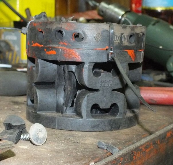

3. Отбойник буфер амортизатора 7700437911.
Еще один геморрой. Родной с ценой как самолет, аналогов нет. С других моделей рено не подойдет, они все ниже, на низком буфере можете пробить амортизатор.
Как решить этот вопрос. Покупаем новые буферы от обычного Сценика, цена на них вполне адекватная, примерно ниже в 10раз. Но они, как я написал выше, ниже оригинальных. Т.к. я ставил амортизаторы, с другими характеристиками хода, то можно было оставить и более низкие отбойники, но решил этого не делать.
С старых буферов срезаем среднюю часть, шлифуем стыковочные поверхности, просверливаем сквозные отверстия, наносим клей\герметик по резине, и стягиваем через сделанные отверстия пластиковыми хомутами. И о чудо! Видим, что они теперь одинаковые по высоте.

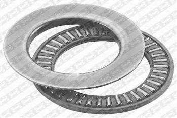

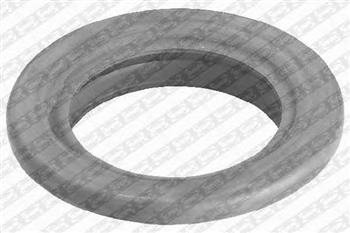

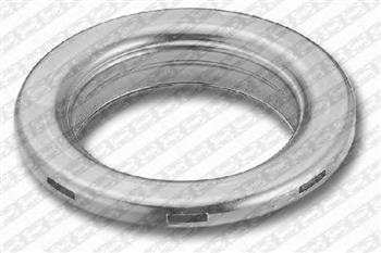

4. Опорный подшипник. 7700777654
Важный элемент. Основная проблема для подшипника это грязь. Подшипник устроен таким образом, что хорошо защищает от воды, до тех пор, пока в чашке не соберется много грязи и влаге некуда будет уходить.
Именно по этой причине, я написал выше как защитить нижнюю чашку от грязи и влаги.
По поводу самого подшипника, тут проблем особых нет. Оригинал, аналоги Китай, как говорится на вкус и цвет. На что нужно обратить внимание!
1. Качественный подшипник имеет корпус из двух частей, если их три, лучше от него отказаться;
2. В качественном подшипнике, в месте стыковки половинок корпуса имеются широкие, плотные, герметично прилегающие манжеты (правда такого нет даже на оригинальном…).
В итоге подобрал подходящий по размерам опорник с очень широкими внутренними и наружными манжетами, нашел еще хороший роликовый, но он по димаетру не подошел.

3. Дренажные отверстия в нижней чашки проверить на предмет наличия задиров, это важно т.к. они будут препятствовать выходу грязи и влаги.
