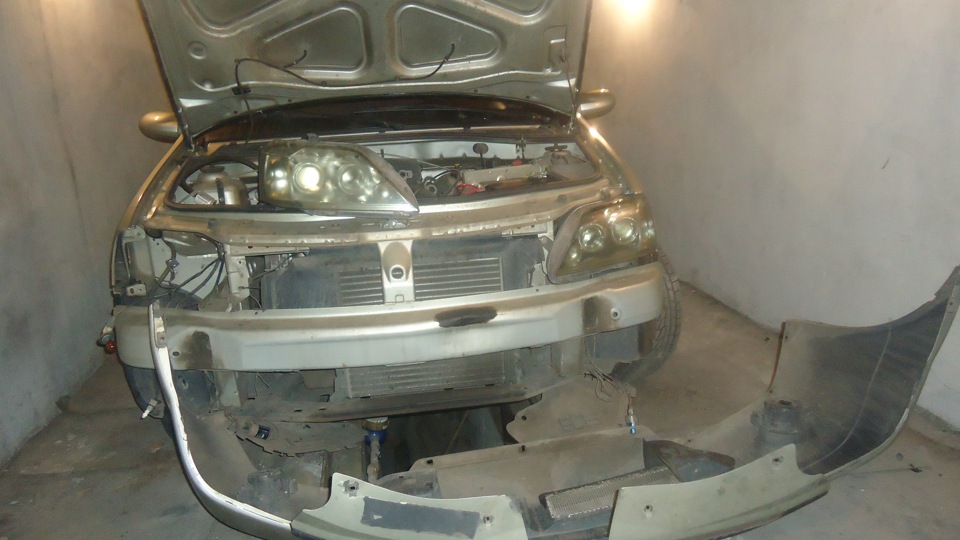

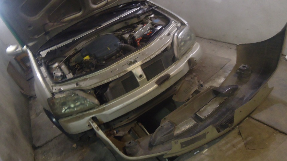

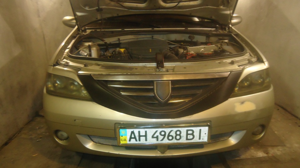

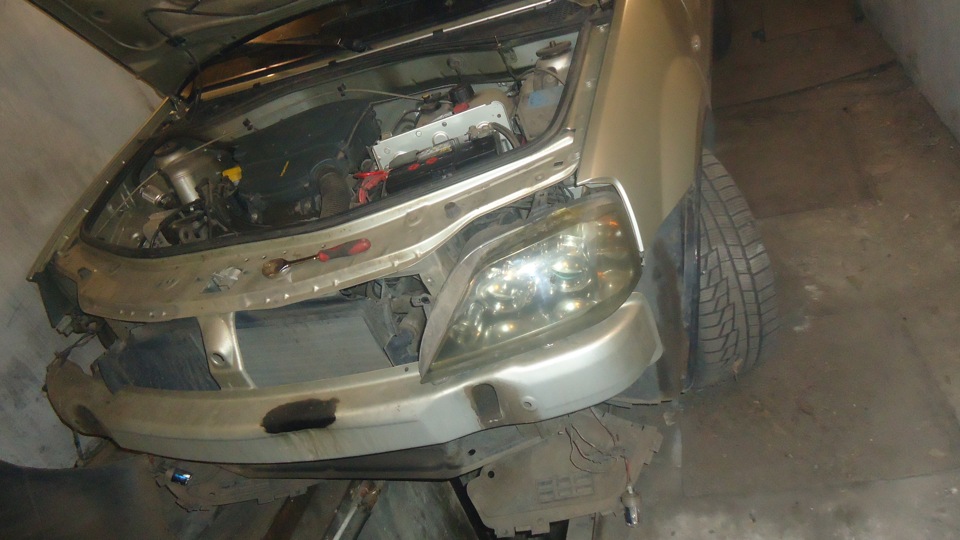

Совсем испортился свет, еду на дальнем ничего не видно и никто не "моргает", пленка конечно убила процентов 20 света, но и без неё ситуация особо не улучшилась.Решился разобрать фары и своими силами (конечно не без помощи ХОРОШИХ людей, за что им БОЛЬШОЕ СПАСИБО) привести их в надлежащий вид.

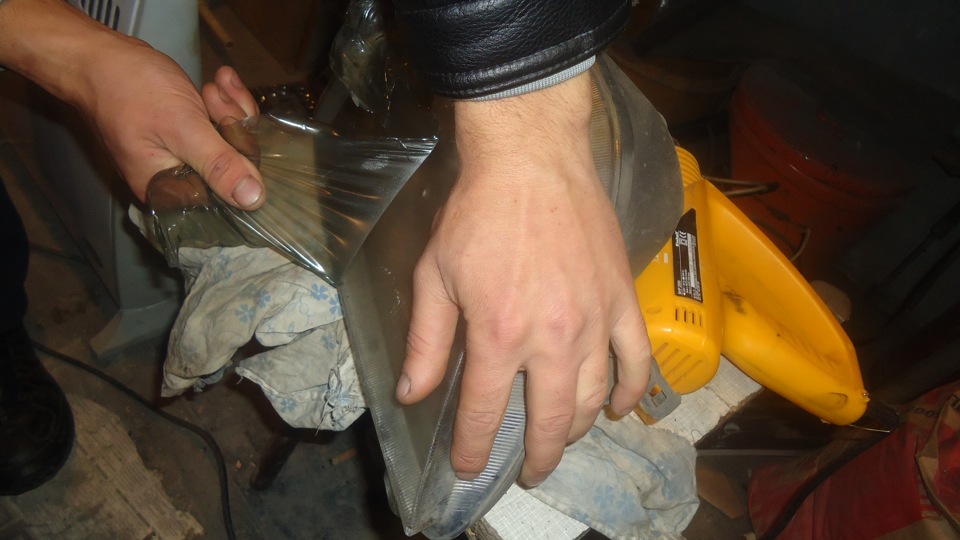

Открылись фары очень легко, особенно если сравнивать как нужно попыхтеть, чтобы открыть "родные".Фен можно не использовать, концелярский ножик и пара отверток все решает.

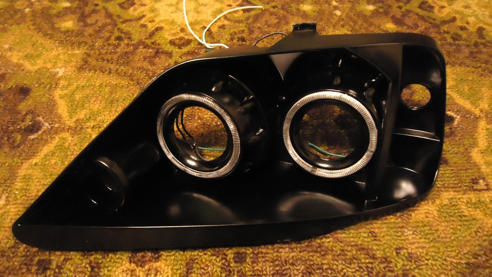

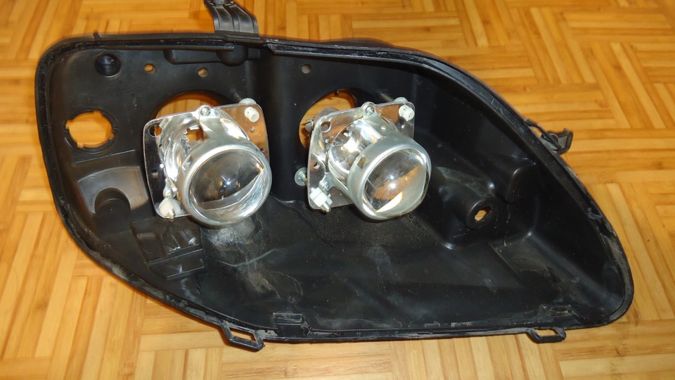

После вскрытия картина не порадовала совсем-никак, все примитивно и очень даже дешево, я бы сказал максимально удешевлено.Ангельские глазки горели очень с трудом, да и были желтые, поменяли устаревшие лампочки на диодики 1.5 V, подключенные через сопротивление на 1Ом по 4 диода в цепи, посмотрим сколько проживет такой расчет.Внутренности покрасили черным так намного красивее.
Осталось восстановить слегка порванные резинки-заглушки и заменить "мамы" разъёмов подключения лампочек.
Фары уже склеены, сохнут, завтра буду ставить и подключать.Фото общего вида будут завтра.

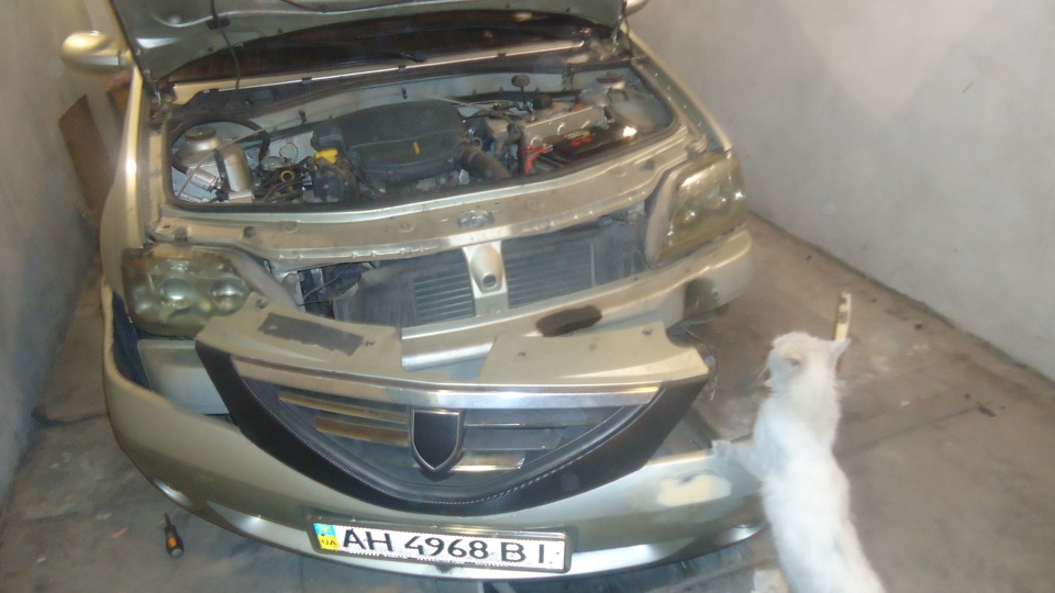

А кот тебе тоже помогал?
угу, он в гараже всегда со мной коксуется
КотЭ помогатор :)
и ешо е один, котэ насератор и пииии…лей получатор за это )))
