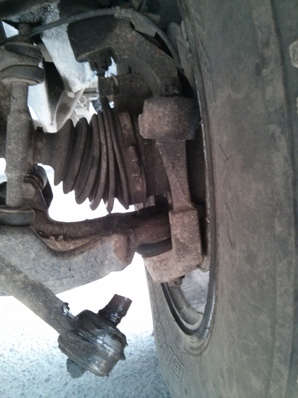

Еду через кольцо(нужный поворот на 3/4) и где то на середине траектории машинка начинает прыгать. ощущаю что что то не так с левым передним колесом. Думаю приехал, разбортировалось на ходу. Аварийка, легкое торможение и останавливаюсь в 40 метрах за кольцом (ну чтоб не мешать движению).
Выхожу из машины, осматриваю и ничего не вижу, с колесом все в порядке. Иду, думаю, посмотрю на то место где машину кидало может что найду и вижу через дорогу мне мужик машет показывает на кольцо, что я там что то потерял. Мужик подошел, рассказал что колесо не естественно качалось(как через горизонтальную ось) и сказал что я что то потерял, я там нашел резиновую крышку/полусферу(спасибо мужику, сам бы не догадался что это от меня, и не начал смотреть дальше). Начал осматривать колесо дальше и увидел (фото)
Лопнул болт рулевой тяги. Ехать дальше я не рискнул позвонил мастеру. За три часа почти в полевых условиях он мне сделал новый наконечник (у него были мои старые внутренние наконечники, но там был намного короче болт, пришлось "кулибничать"). И не спеша поехали к нему на сервис.
Так что опять ремонт, опять без машины. Правда думаю на период ожидания запчастей провести еще кое какой ремонт.
