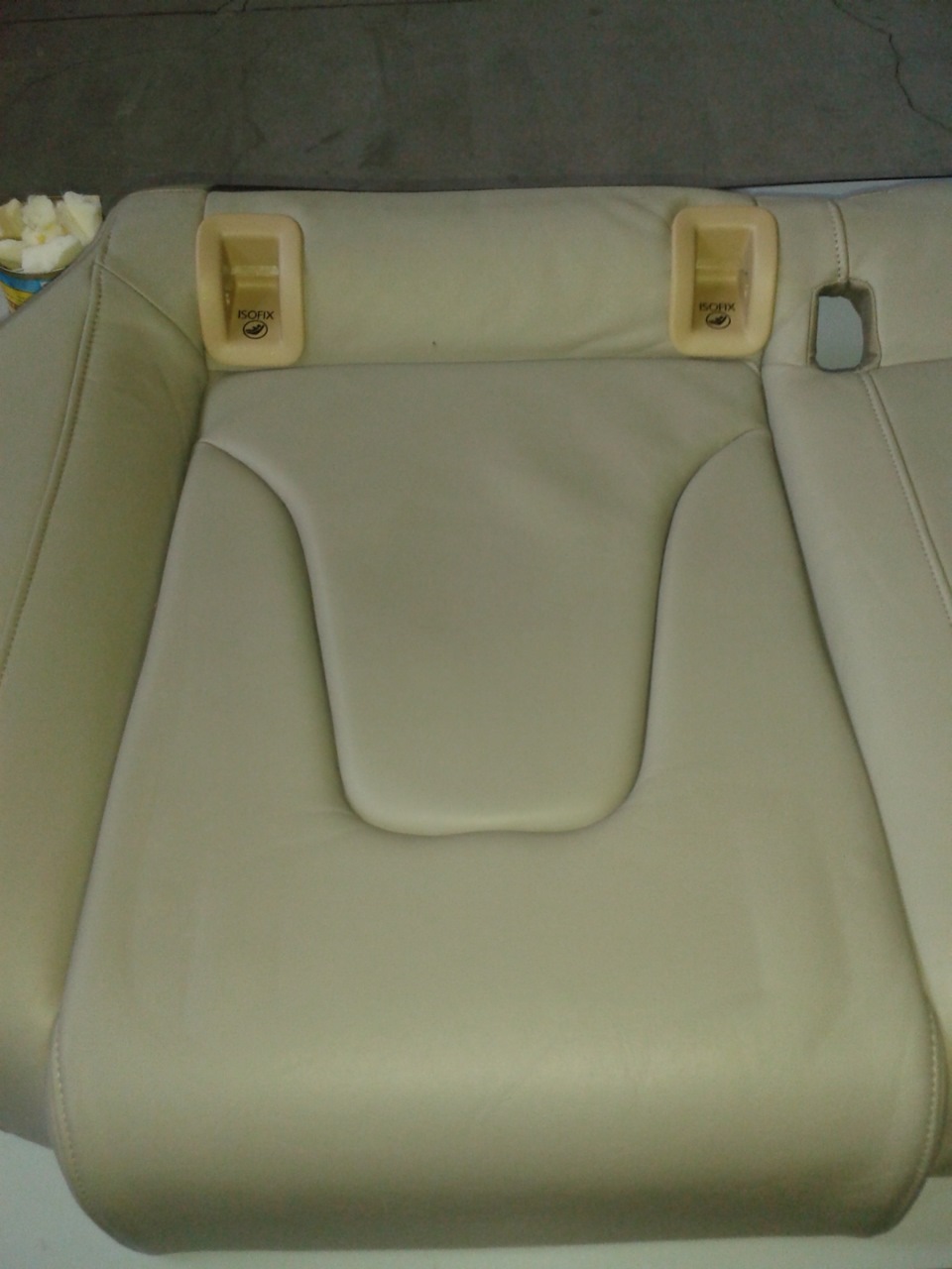

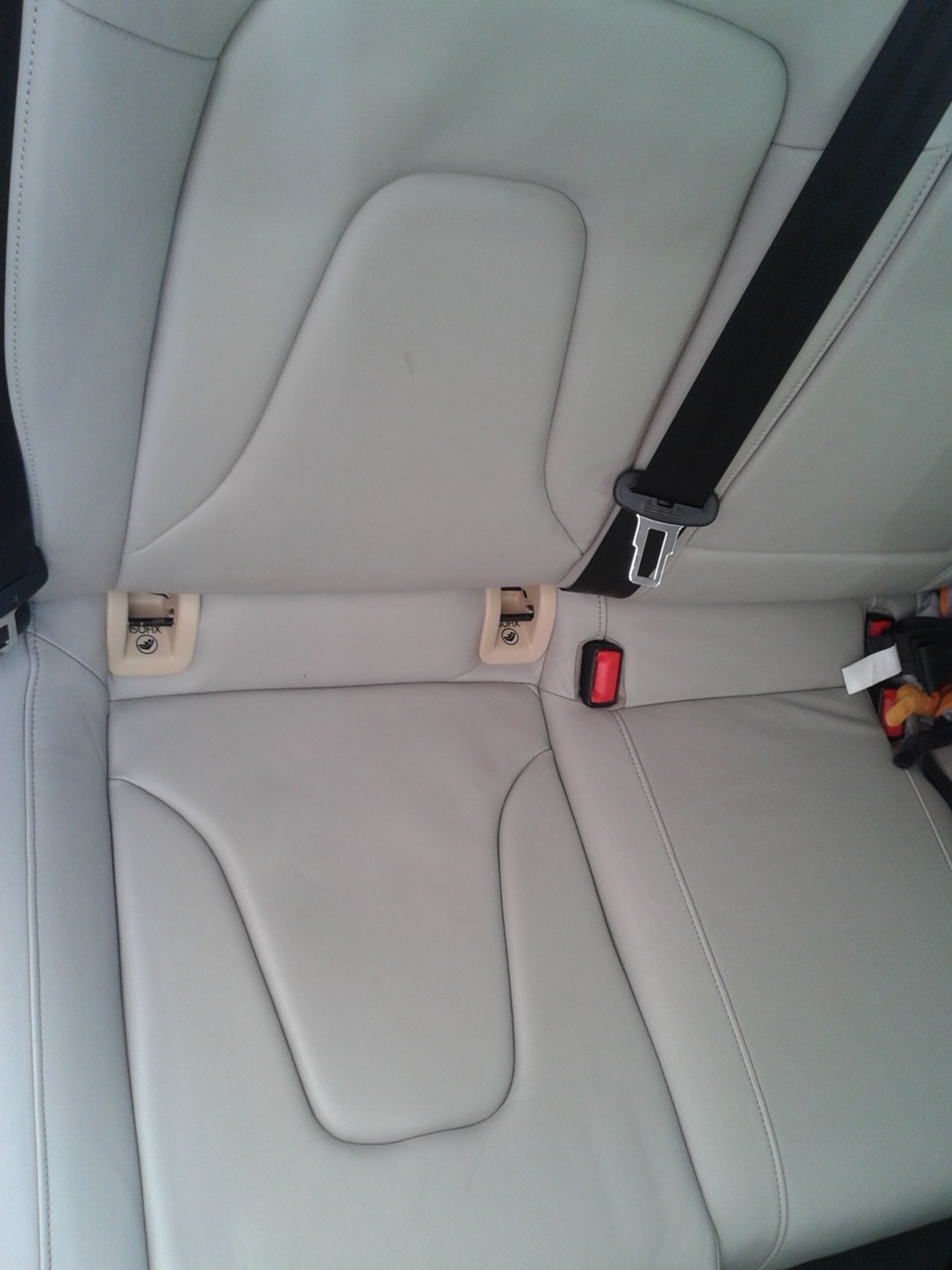

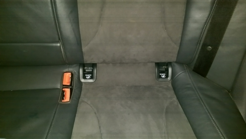

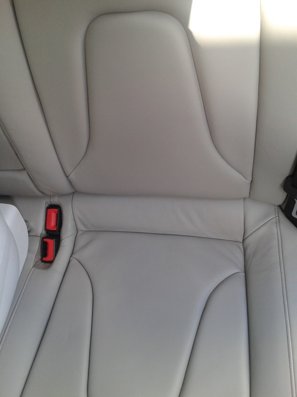

Все авто ОООО по умолчанию оборудованы скобами под
крепление ИзоФикс, но не все задние диваны оборудован
направляющими/кронштейнами, т.к. это опция платная и
некоторым не нужная. Пришлось исправлять этот нюанс
своими силами. Спасибо добрым людям с Ауди-Клуба за
то что подбросили номерки. Чуть не поставил черные, но
оказалось, что есть и серые и бежевые.Выбрал последние
но с цветом немного не совпало, да и пофиг, не видно =)
черные или серые еще бы сильнее выбивались из строя.)

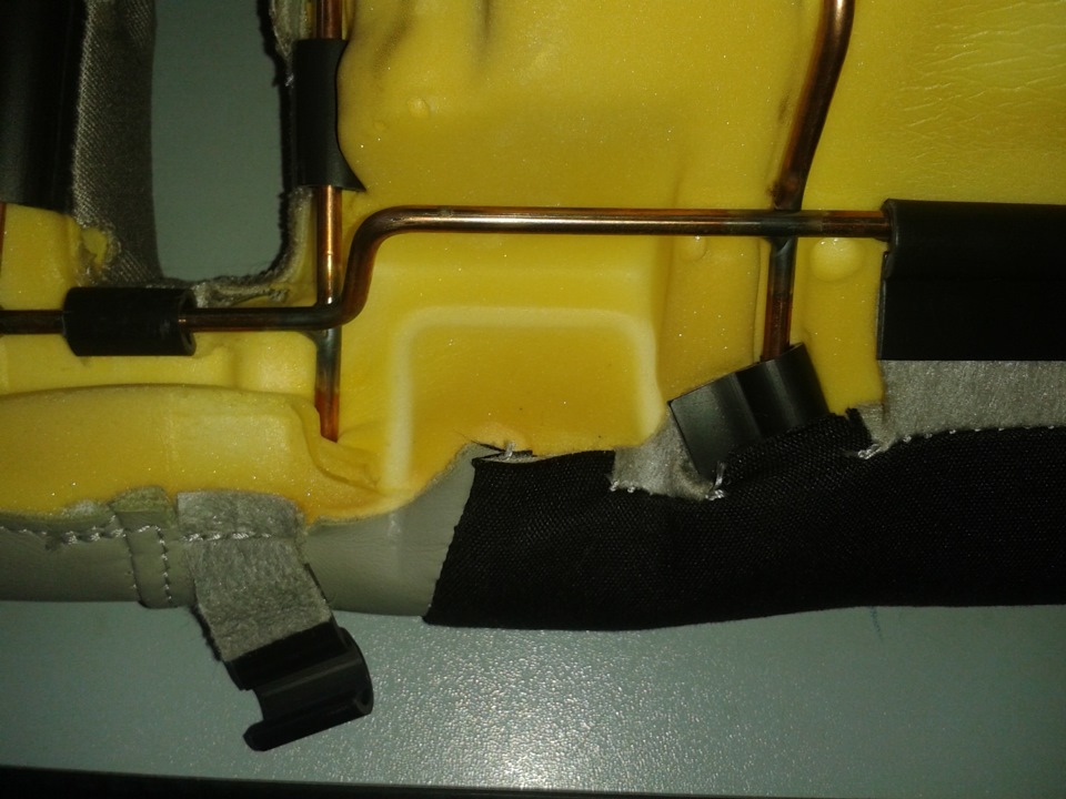

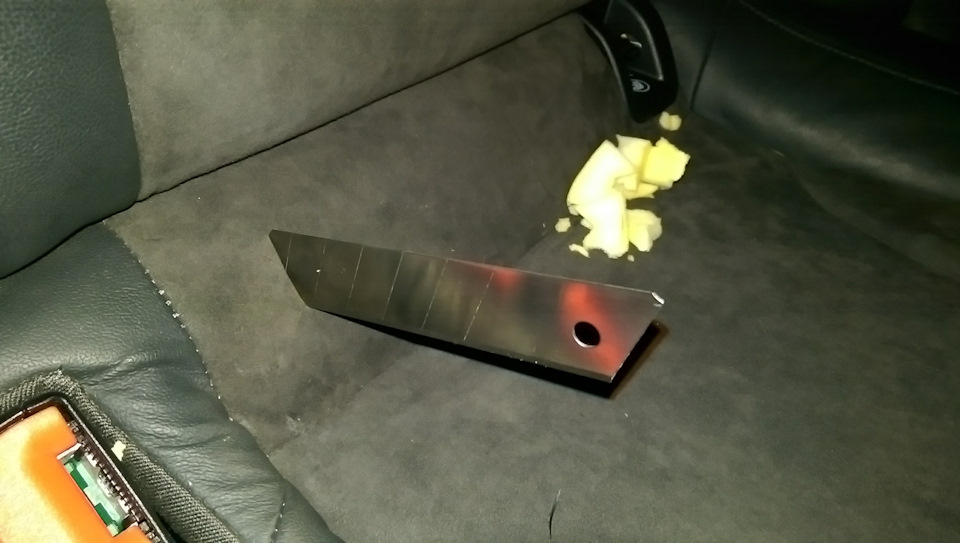

Установка реально не сложная и не долгая. Главное было
решиться резать (но надрезы у меня были еще с февраля,
т.к. надо было как-то устанавливать кресло для мелкого, а
эти фиговины пластиковые с кандачка не купишь, ехали они

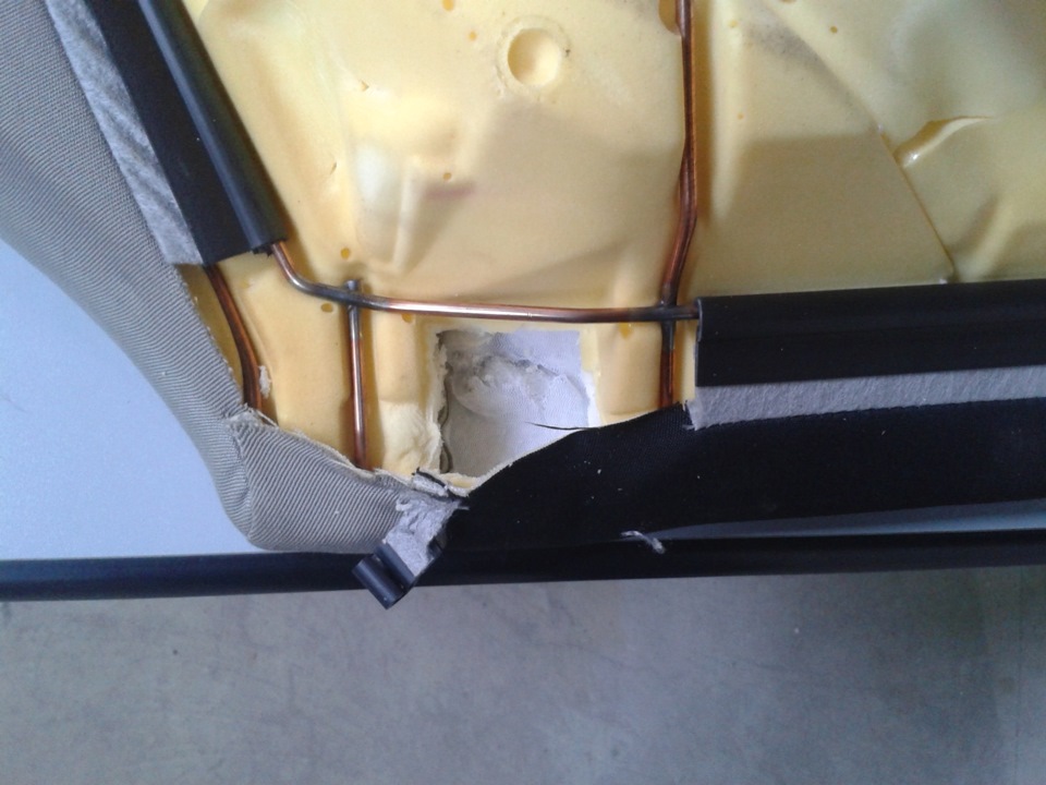

около 1,5 месяца). На обратной стороне подушки есть уже
выемки в поролоне, которые намекают где нужно выбрать
лишнее, затем с обратной стороны острым ножом вырезы
по коже, далее монтируем задний подушка на место, ну и

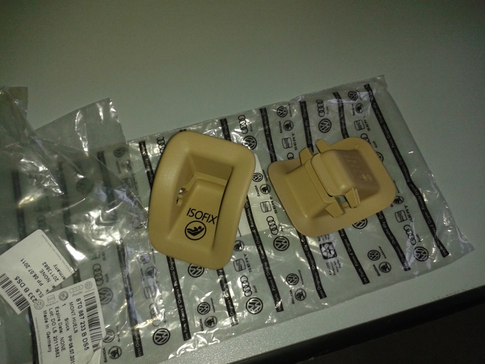

вставляем направляющие, которые защелкиваются и сами
собой закрывают все безобразие, что мы нарезали, клеить
не стал, все фиксится очень четко. Кресло впрыгивает как

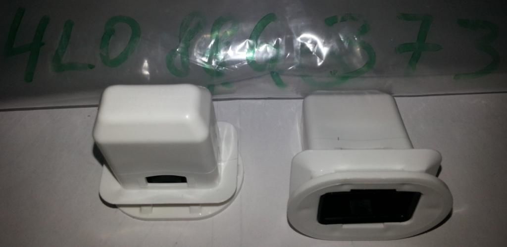

по маслу. Артикул направляющей 8T0887233BDS5 (беж.)
Для черных 8T0887233B4PK. Цена одной штуки 161 рубль.

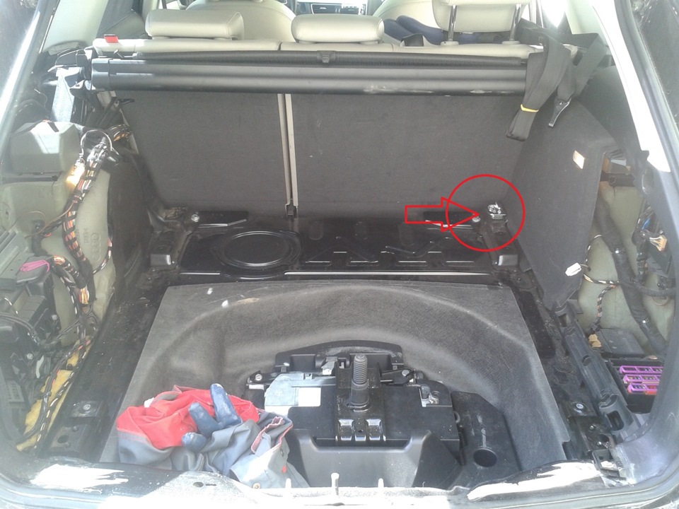

ЗЫ// на обратной стороне спинок заднего дивана нет скоб
для крепления якорного ремня/карабина десткого кресла,
цепляю за такелажную скобу для сеток. На Шкодах были . .
Странно. Или я что-то не вижу . .
ЗЫзы// Багажник разобран — находиться на модерации =)

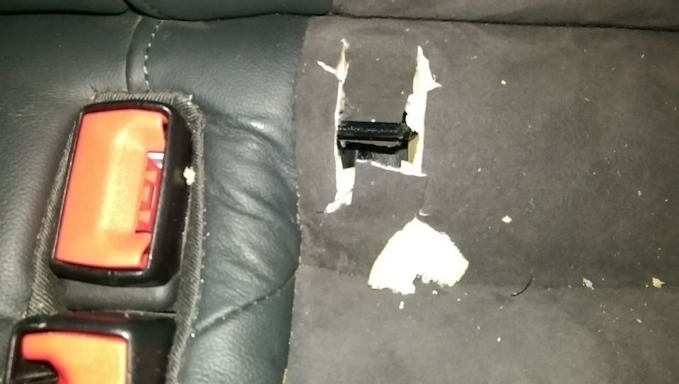

Я резал не снимая дивана, мне показалось так легче
А как ты расположение скоб и выемок на обратно стороне понимал не снимая дивана?))
Скобы легко почувствовать нажав пальцем на сидение в этих местах. Прощупав начало и конец скобы я сделал разрез лезвием. Потом расширял его аккуратно и вырезал лишний поролон постоянно примеряя пластиковую заглушку.
Dark-KLiENT
Добавлю, что мне менее понятно как резать без скоб! Ведь они, при снятии сидения, останутся на кузове. Заглушку уже не примерить ведь она зацепляется за скобу.
на обратной стороне дивана есть выемки в поролоне, которые обозначают место скоб и прохождения пистона изофикс, режется по ним — выбираешь поролон в этом месте и потом прорезаешь кожу

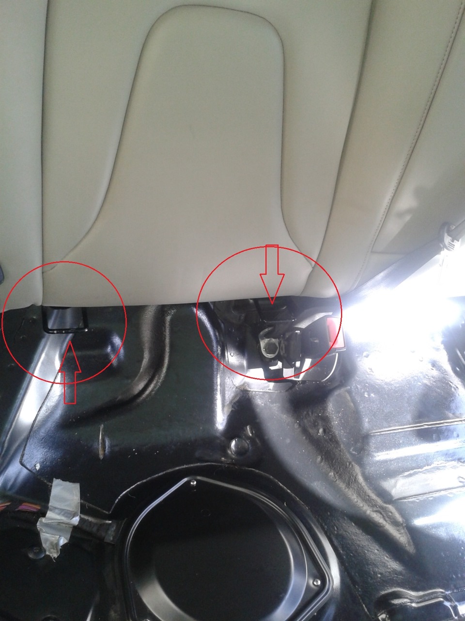

Доброго времени суток. Подскажите, как диван снимается?
Само сидение снимается просто рывком вверх,
т.к. держиться на паре пластиковых пистонов.
www.audi-club.ru/forum/pi…umid=5481&pictureid=36835
Спасибо!
Dark-KLiENT

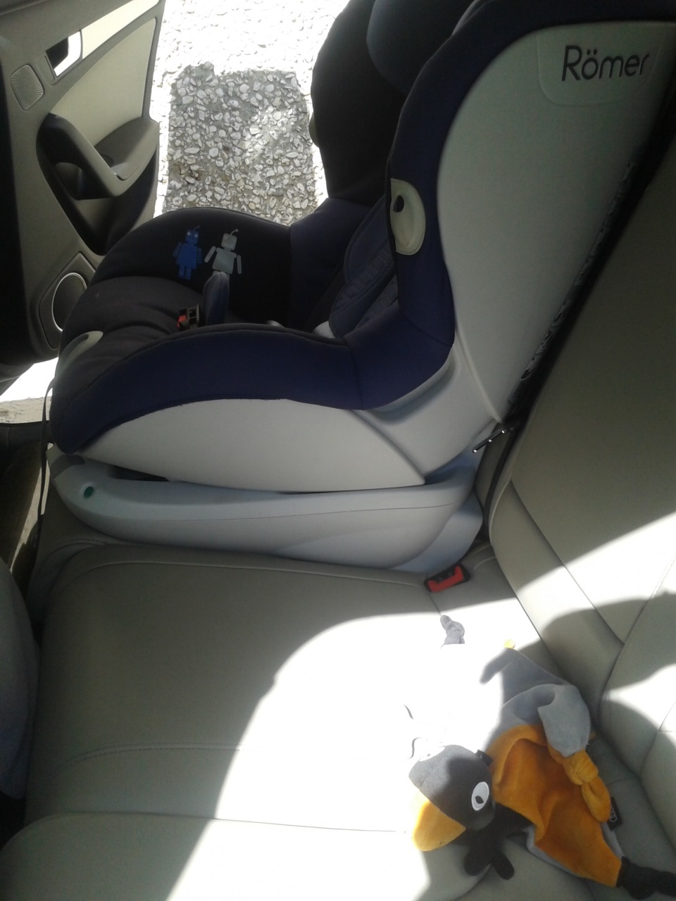

Седуху снял, скобы есть, пистоны крепления дивана поломал ))) Можно брать кресло с isofix и заказывать направляющие. Думаю взять Romer Versafix, нужна возможность закрепить кресло посередине заднего дивана, когда в машине 4 взрослых и ребенок.
Сломать пистоны — это традиция ))
Ромер хорошие кресла, мы в своем уже пару лет гоняем, скоро менять и, видимо, снова на Ромер.
Эти направляющие очень удобны! У меня они с завода стоят уже! Кстати отличное кресло — у меня такое же! А вот при установке в авто жены где нет направляющих приходится попотеть именно с этим креслом)))))

У тебя есть изо-фикс в комплектации?
Во всех ауди были, а в дтм нет)
Хех)) . меня интересуют скобы на задней части сидений под якорный ремень д.кресла. Интересно этих скоб у всех нет или с заводским изофкис они все же идут…
Изофикс- доп.опция, ее мало кто заказывает. Дилера так же мало кто заказывает эту опция для своих машин. В комплекте идет
Понято.)
Ооо. Дима а вопрос по креслу для малого) Как тебе оно? Сам его сеня рассматривал…
Оно с якорем…Мне не подходит(((
Респект за выполненную работу)))
Почему с якорем не походит? Удобно же.
У меня было с опорной ногой — ппц, не понравилось.
Дык у куда якорь то цеплять?
А нога почему не понравилась? У тебя на Окте было? В Фабе нет фигни для крепления якоря.
А, ну если в Фабе нет на задней спинке скобы для крепления якоря, тогда да, вариант не подходит. Хотя у меня на Фабе есть скоба для якорного ремня. Странно, что у тебя нет. Вроде на всех Шкодо есть эти скобы.
А по поводу ноги. У меня до Ромер было кресло (блин, название забыл, но тож норм.бренд), так эта нога просто дает упор на полик, но не дает такой жоскости как якорь. Кресло на полу имело свойство подпрыгивать вверх, когда без нагрузки, и поэтому побрякивать. Плюс эта кресло была с электронной индикацией на зажимы изофикс и ногу, ну типа все ок (горит зеленый чек), что-то не застегнуто (горит красный чек и пищит), и эта прыгающая нога еще и пищала какбы постояно. Сменил на Ромер. Встает жостко, плюс еще ремнем якорным притягивается к спинке.

Посмотрел… Действительно есть скобы для крепления якоря, просто они не обозначены как в руме. Обращу внимание сейчас на якорные Румер)
Ну вот =))
А у ОООО нету, сцуко, скоб на спинках, а это так удобно, приходиться в кольцо на полу багажника крепить.
В документации к креслу, сказано, что крепление якоря не обязательно.
Да, но при фиксации якорем оно еще жощще стоит, кмк это в плюс всей конструкции.

Ну а куда деваться) Хотелось бы замутить кронштейны с крышками, чтобы при снятых сидениях скобы не маячили,
знаю и видел, что такие есть, но номеров рабочих по ним
не нашел((
у меня заводские с крышками)
А можете на своих номерки посмотреть?
могу завтра, но у меня черные
Хочу номерки)))
прости, забыл)) завтра сутра гляну обязательно
ОК! Жду, спасибо!
Привет!
не нашел, если честно где номер на этой заглушке, нашел в каталоге для черного 8T0 887 233 B4PK
должен быть он, но вроде как на А3 не подходит…
