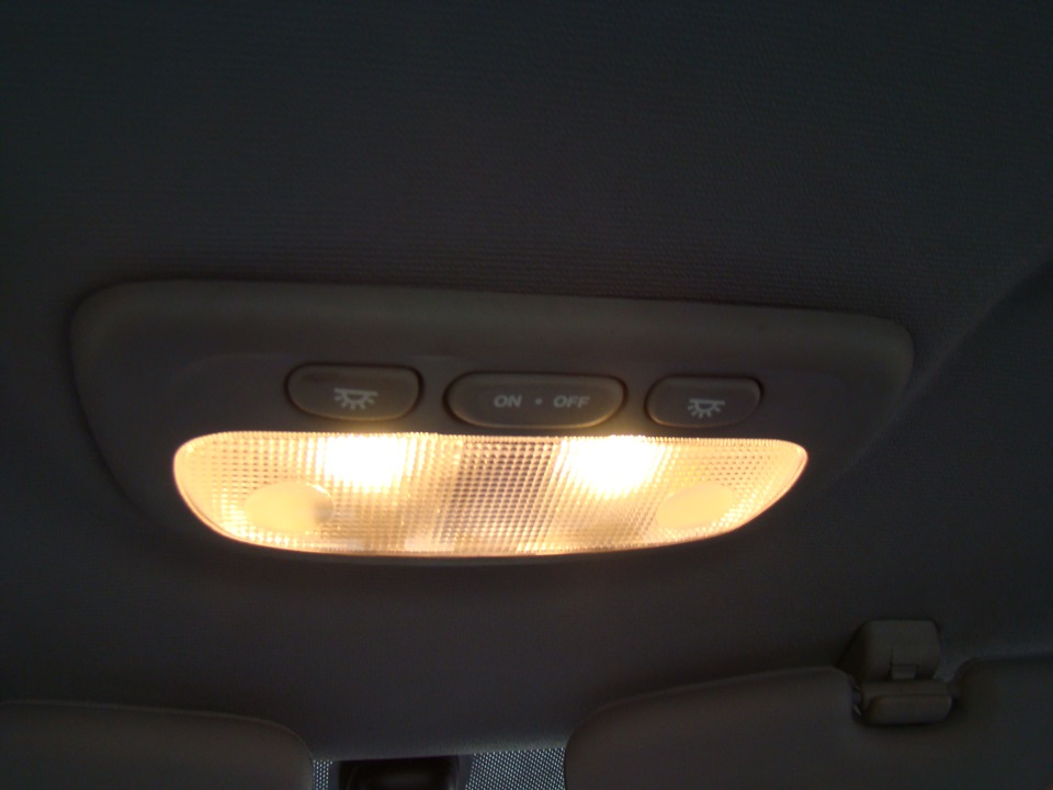

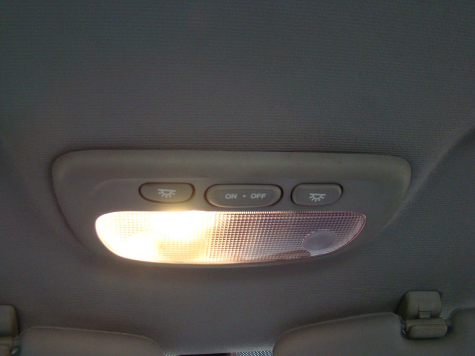

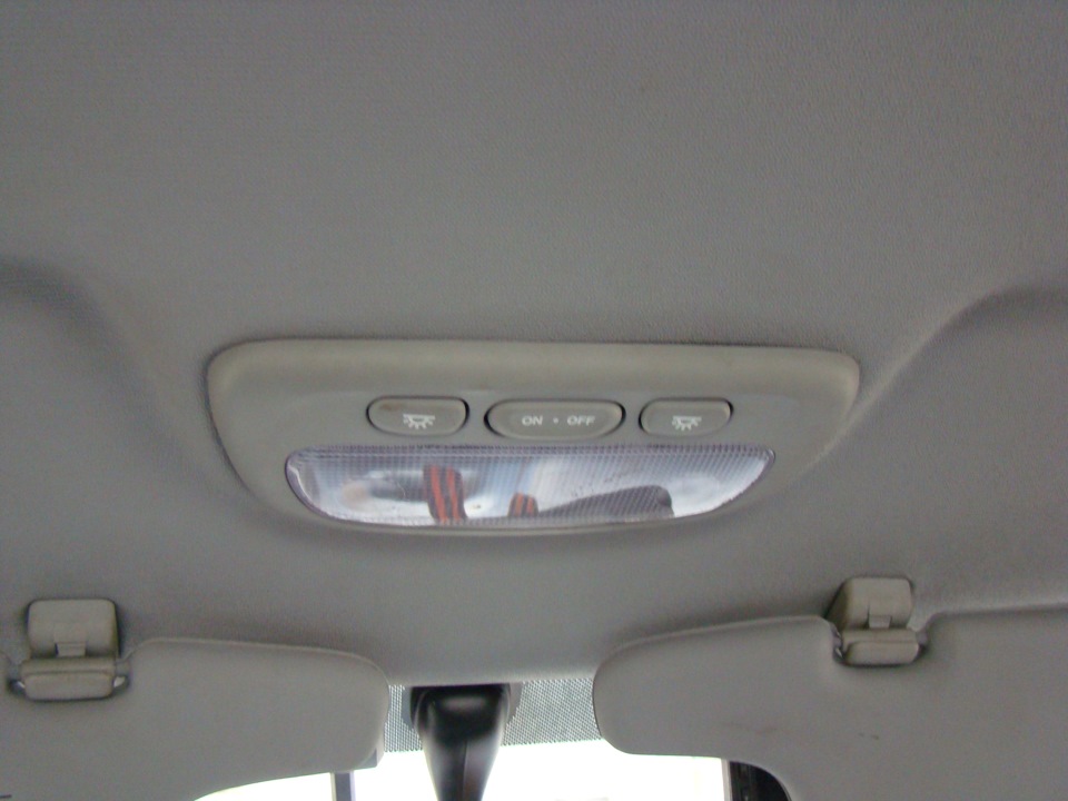

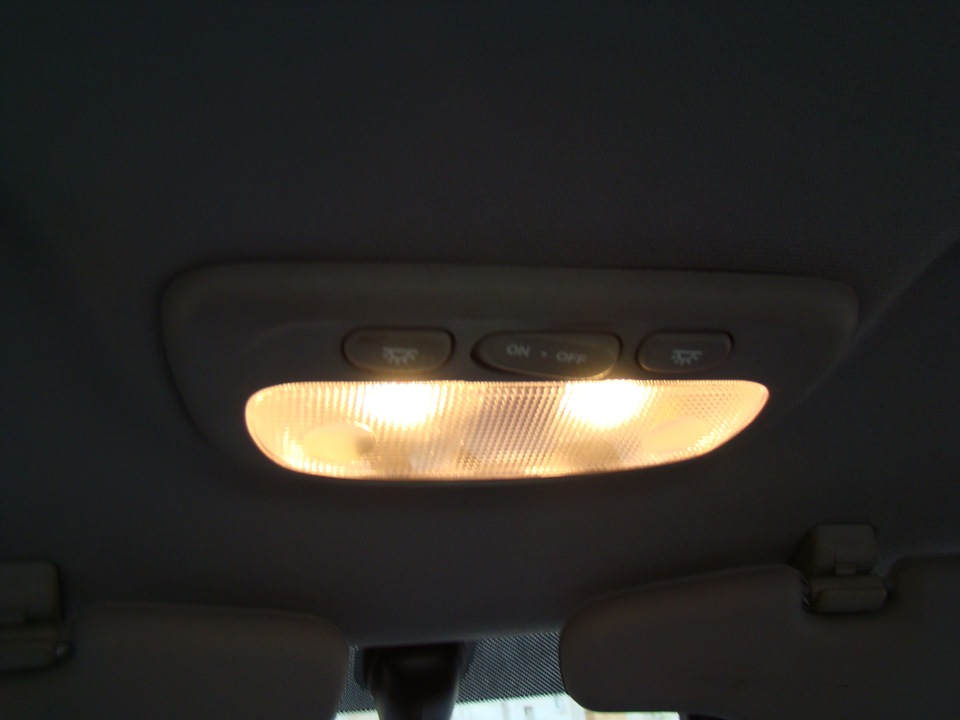

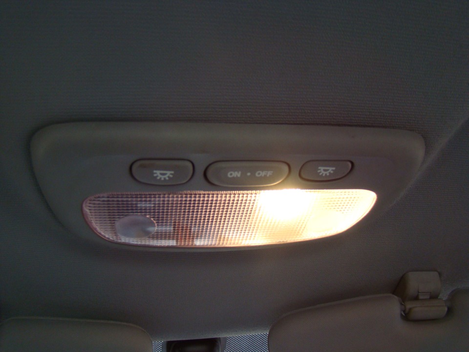

Как-то шарился по Ebay и нашел один товар. Человек из Германии, продавал для Акцента штурманский и центральный плафоны, по очень привлекательной цене. Т.к. у него не была указана стоимость доставки в Россию, решил в л/с поинтересоваться. Цена доставки оказалась более чем приемлема. Заказав и оплатив, спустя 2 месяца посылка пришла. Собственно, та мелочь, которой так не хватало в салоне и почему ТАГАЗ не ставил его с завода. Дополнительно купил несколько болтов и коннектор для плафона. В подключении ничего сложного нет, всё аналогично как и на центральном плафоне.

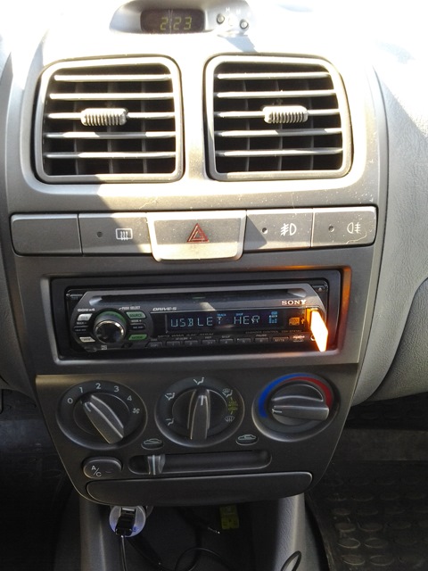

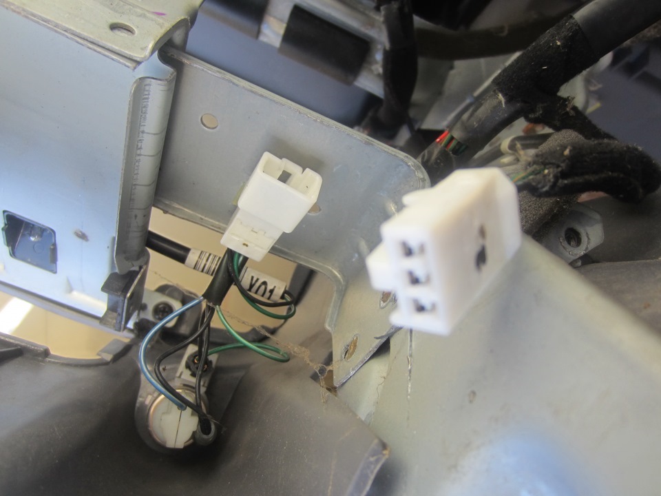

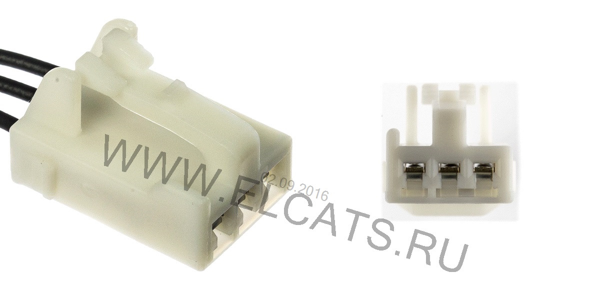

Для тех, кто не сможет найти коннектор от прикуривателя, можно купить такой

Слушай, а где взял коннектор для плафона? Он же только с общим жгутом проводки идет на прикуриватель-то?
В барахолке на форуме АК

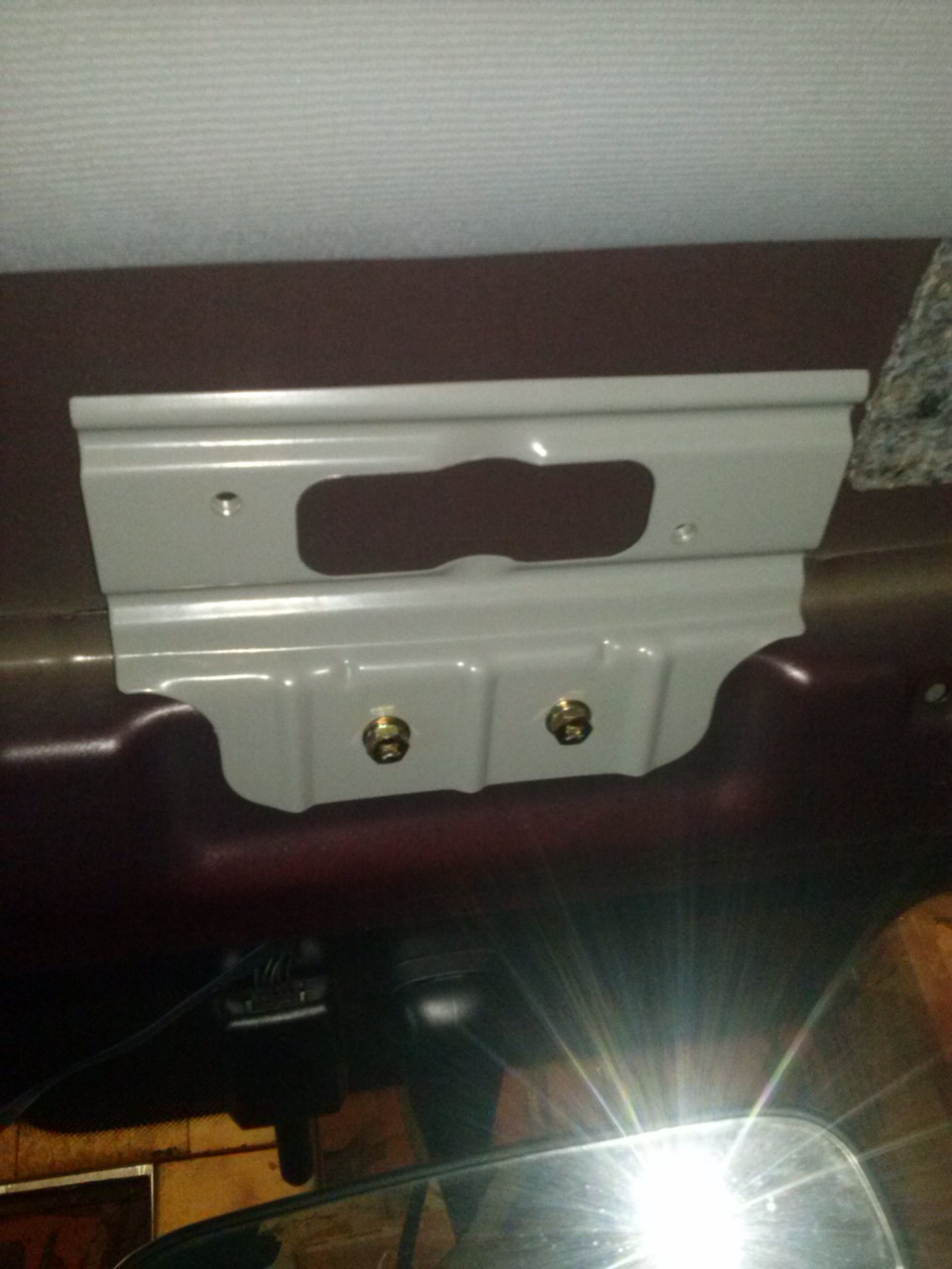

92800-25000YL сам плафон
92810-25001 Кронштейн
92755-22100 Болт (х4)
