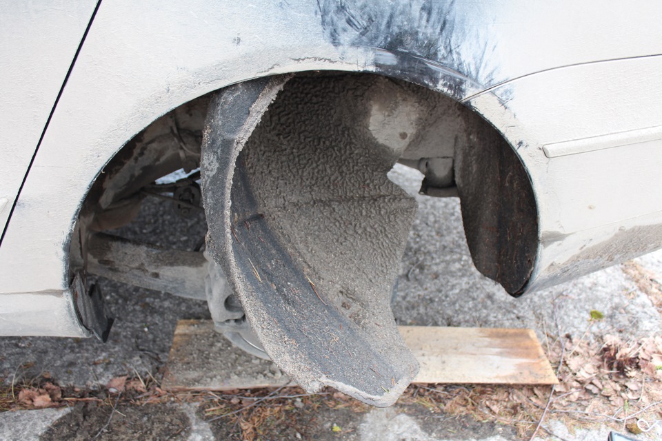

Родные уже отходили, что интересно 6 лет, решил сам поменять, ничего в принципе сложного нет.

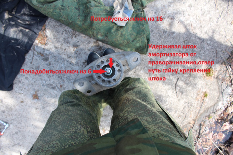

1).Домкратом поднимаем машину.2)Снимаем колесо.3)Окручиваем задний подкрылок можно на половину, как показано на фото.4)Устанавливаем домкрат и слегка поддомкратьте заднюю балку, чтоб разгрузить болт нижнего крепления амортизатора5)откручиваем болт6)Окрутить два болта крепления верхней опоры амортизатора к кузову.7)Если как на фото не получиться открутить гайку крепления штока, то можно попробовать другой вариант, стянуть пыльник+отбойник вниз, газовым ключем зажать шток амортизатора и головкой на 16 открутить гайку.8)Устанавливаем все снятые детали в порядке, обратном снятию.
Посмотри визуально, отбойник целый и пыльник тоже тогда не надо менять, только амортизатор, оригинал дорогой не вижу смысла за бренд переплачивать, я брал бодж ну нариканий нет пока мне понравились.
Зачет! В ближайшее время тоже собираюсь менять задние амортизаторы.
Добавлю немножко. Момент заяжки: — к кузову — 50 Н•м и довернуть на 45° — к корпусу ступичного подшипника — 180 Н•м. И, затяжка к корпусу ступичного подшипника осуществляется на опущенной машине (без домкрата).
