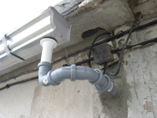

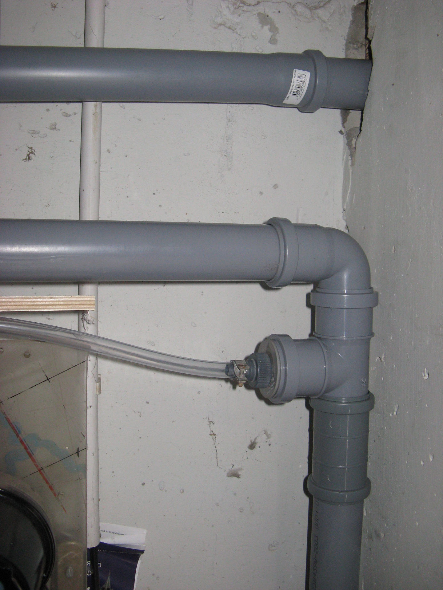

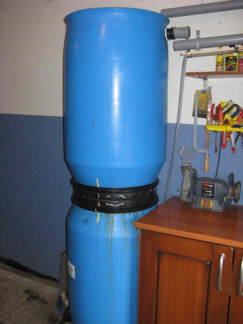

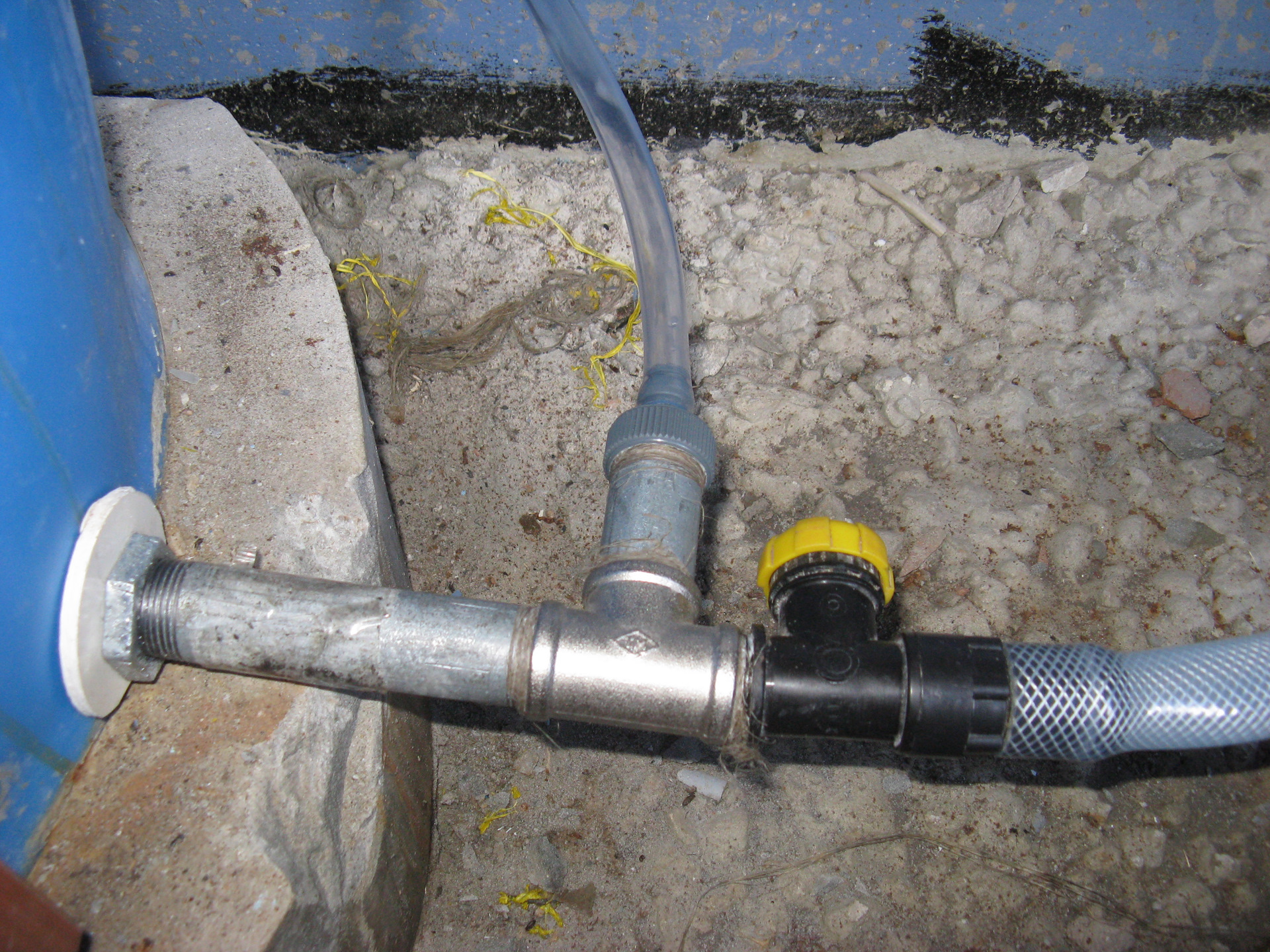

Идея постройки в гараже собственной мойки (на основе сбора дождевой воды) возникла у меня уже давно, а покупка Ховера дала мне дополнительный толчок к действиям. Я не первый, кто реализовал подобную схему сбора воды у себя в гараже — в сети есть много информации на эту тему.
В первую очередь, я исходил из следующих моментов:
1. Черная машина требует повышенного внимания к содержанию — самый маркий цвет.
2. Однократная мойка Ховера стоит не много-не мало 450 р.
3. Попасть на мойку (у нас) можно только по предварительной записи, что не очень и не всегда устраивает.
4. Не все мойки берутся отмывать последствия покатушек по грязи, даже за доп.плату!

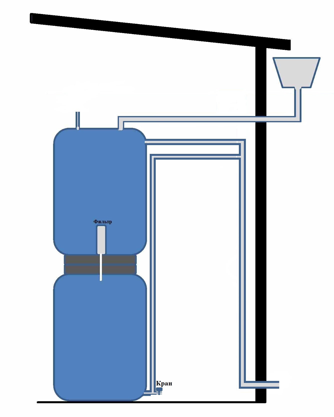

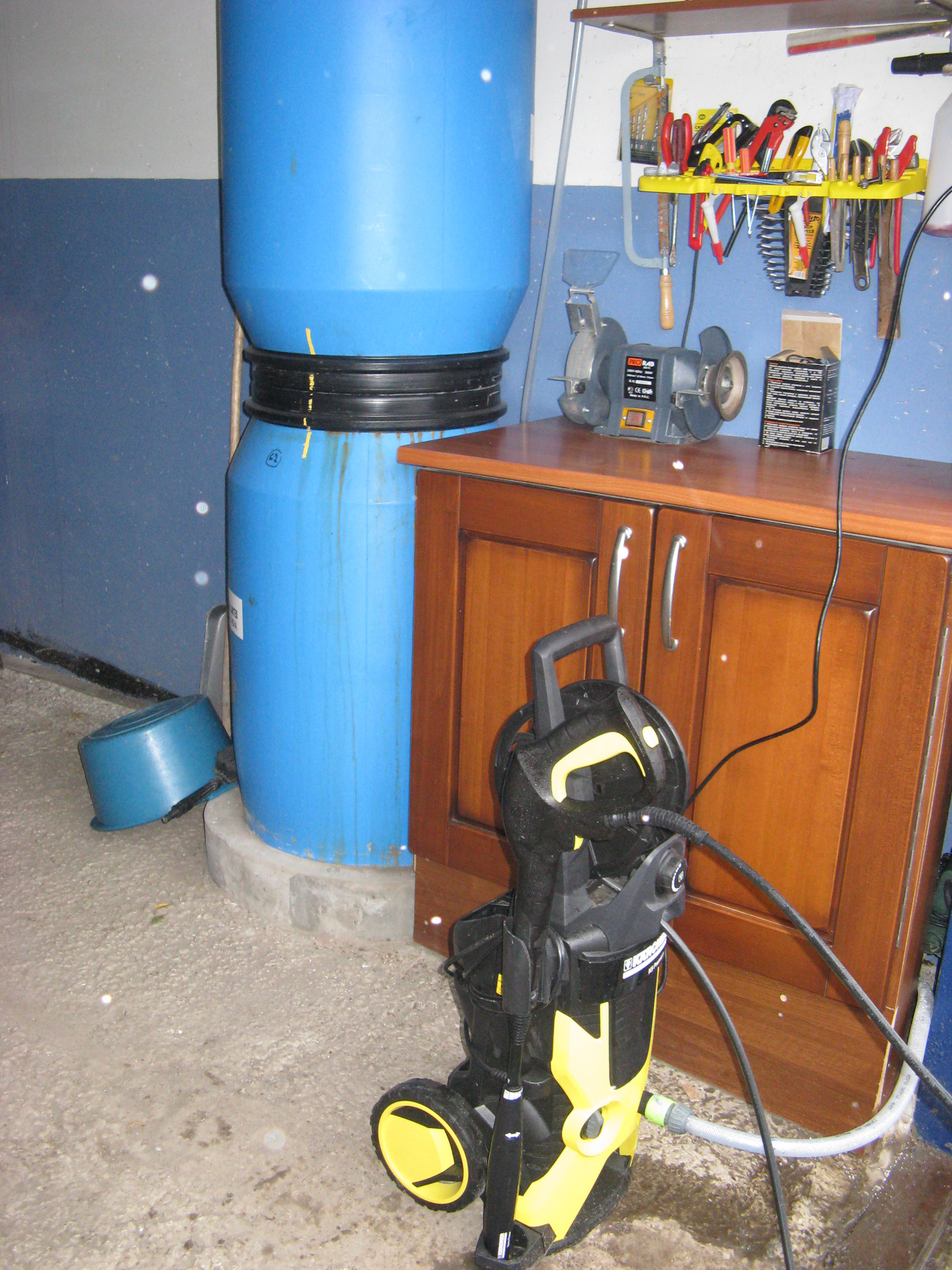

Вот по такой схеме все сделано:
А вот так все выглядит в законченном виде:
Строительство закончил вчера. А сегодня с утра было пасмурно и время от времени идет дождик — слышно как в бочки льется вода. Значит, процесс пошёл :-)

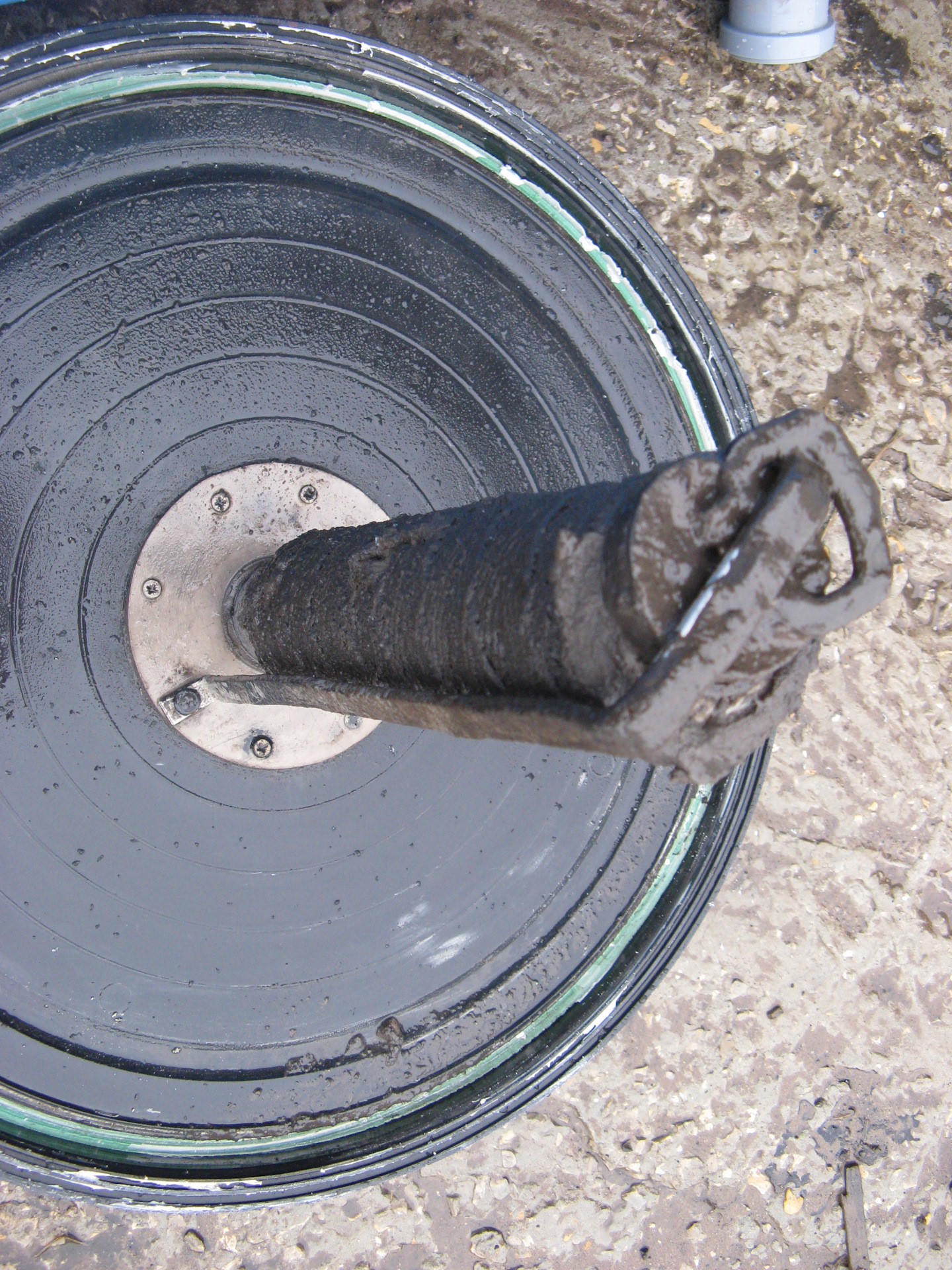

Используемый вами фильтр должен забиться…скажем так очень быстро.
С апреля по ноябрь всё исправно работает.
К зиме разбираю, мою, меняю фильтр и собираю — к весне готов!
Скажу больше: сейчас схема немного изменилась.
Раньше у меня была система перелива, теперь её нет (www.drive2.ru/c/1802508/) — вся вода заходит в бочку, проходит через фильтр а излишки (очищенная вода) выливается. То есть, нагрузка на фильтр возросла, но его на пол-года хватает.
А у Вас крыша чем накрыта?
Рубемаст
mkrovlya.ru/products/cata…ast/rubemast_rnk-400-1-5/

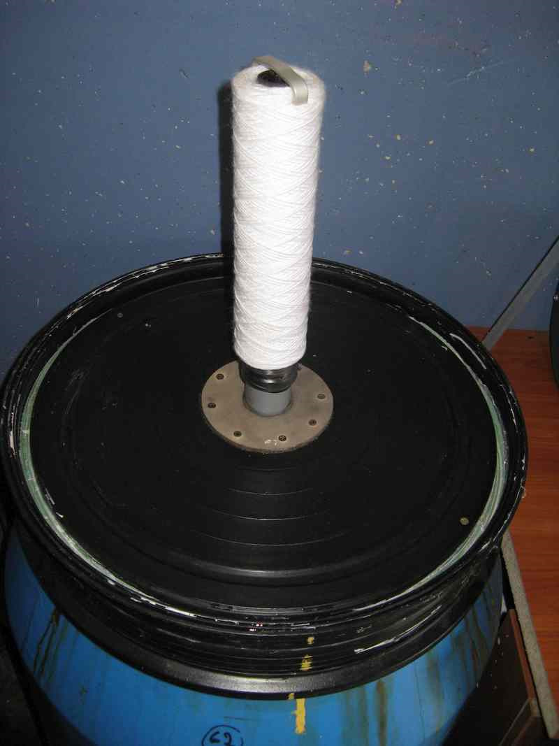

Должна при хорошем ливне вымываться крошка…у меня профнастилом крыша накрыта и то есть проблема с промывочным фильтром…Разве что ваш гараж находится в непыльном месте…
Всё правильно, крошка вымывается, и место у нас довольно пыльное, ветра сильные.

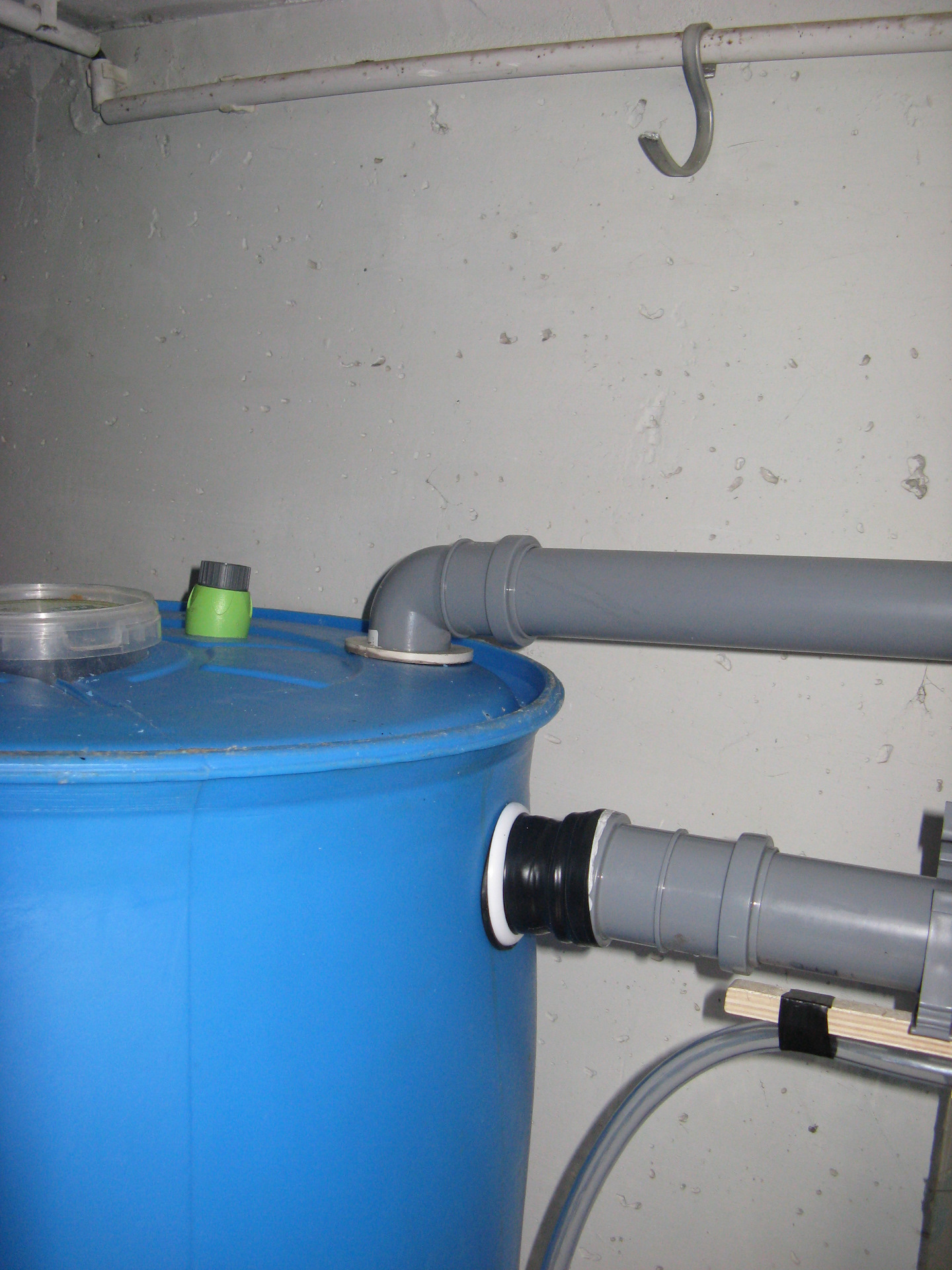

Но фильтр приподнят над дном да ещё и расположен вертикально — получается отстойник.
Это же фильтр грубой очистки (10 микрон) и на сезон его вполне хватает.
Ну не знаю, вода с крыши под напором поступает мутная и пока муть осядет, то фильтр забивается начисто.По крайней мере у моего соседа по гаражу так было, хотя я ему сразу советовал промывной ставить.
Вот несколько фото о масштабах загрязнения:
Oleh-R
Вот фильтр. Грязный конечно, но справлялся.
ЗЫ. Не проблема установить параллельно второй такой же.

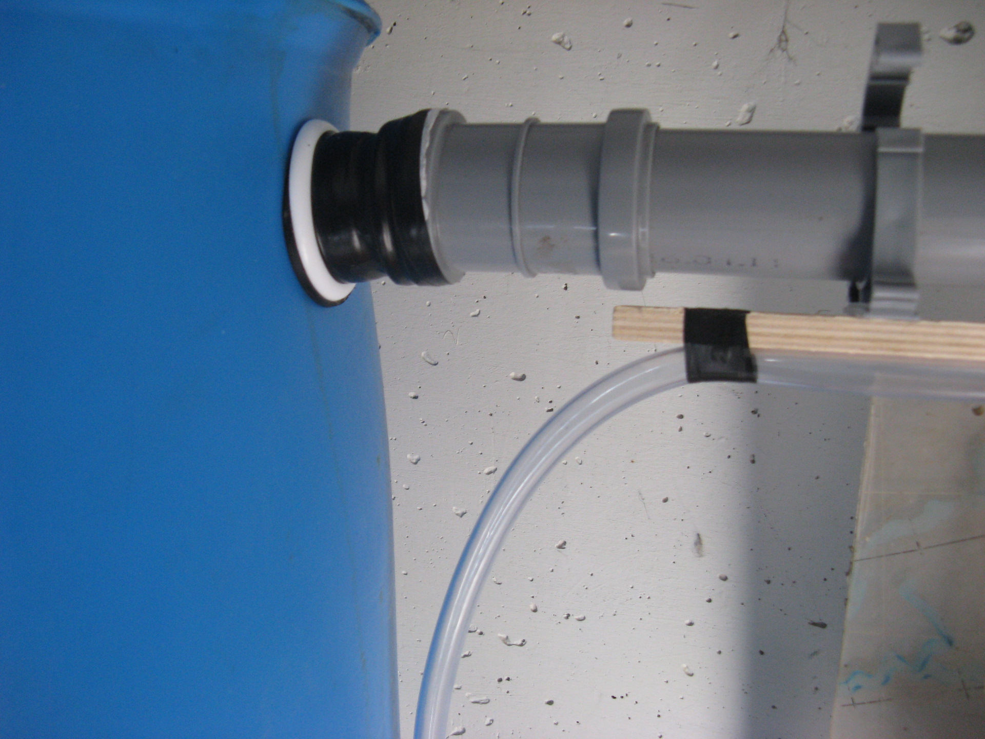

На входе Ф-50, под фильтр гораздо тоньше, наверное Ф-32, точно не помню.
Да ты не смотри, как у меня сделано, это все можно реализовать по-разному.
Смотря какой у тебя фильтрующий элемент будет, а под него подбирай что-нибудь подходящее.
Делай как у меня. www.drive2.ru
В верхней бочке фильтр и отстойник. В нижней бочке вода чистая.
Дополнительным фильтром для Керхера не пользуюсь.
Бывало, дома набирал воду и мыл из ведра — после высыхания оставались от воды следы.
Сейчас можно и не вытирать после мойки (машина черная у меня) — и ни каких следов.
Подскажи какой диаметром шланг использовал? И расскажи про фильтр, немного не понял как он одевается на трубку если внутри сетка для того чтоб фильтровалась?
Посмотри здесь:
Там на фото всё есть, комменты тоже почитай, ну а если останутся вопросы, спрашивай.
Я так понял у тебя труба под фильтр такая как и на входе диаметром?

если не трудно расскажите все таки что за фильтр, где он используется? не могу понять…
Это фильтрующий элемент от фильтра очистки воды ("Аквафор", "Гейзер").
ок понял. спасибо!
voldemars77
Вы не смотрите, какой марки, размера и т.д. фильтр стоит у меня. Можно приспособить любой фильтрующий элемент.
В этом сезоне я так же провёл модернизацию: установил дополнительный фильтр грубой очистки (внутри которого стоит фильтр от Аквафора). Сделал его из воздушного фильтра МАЗ, с некоторыми доработками. Фото нет.

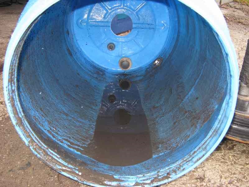

Когда покупал бочки, мне сказали что они не герметичные и будут протекать — они из-под сыпухи (химии).
Но после слоя силикона (под родным уплотнением) кольца на крышке еле закрылись. Воду держит супер!

Отлично получилось. Только Керхер подключай и вперед. Класс.
И ещё нужны дожди…
да про фильтр расскажи
здорово!а фильтр там как стоит(какой?)
Стоит фильтрующий элемент
www.water-center.ru/cash/info/20336.html
который купил в Мерлен за 70 руб.
В принципе, подойдет любой, главное его "приколхозить".
В крышку верхней бочки вставлена трубка, на нее одевается фильтрующий элемент (верхнее отверстие нужно заткнуть чем-нибудь).
