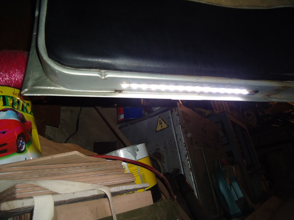

закончил с подсветкой наконецто… зделал подсветку на всех дверях под ноги, загорается при открытии двери, все двери разделил диодами, так что светится именно та дверь которая открыта, а не все)))
ничего сверхьестественного не выдумавал, просто приклеил по 25 см. ленты холодного белого, провода пропускал через резинку, всё по феншую=) все концы ленты заклеил клеем из пистолета, а то будет гореть после дождя или мойки… один кончик пропустил, помыл сегодня машину и одна дверь светилась в закрытом состоянии)))

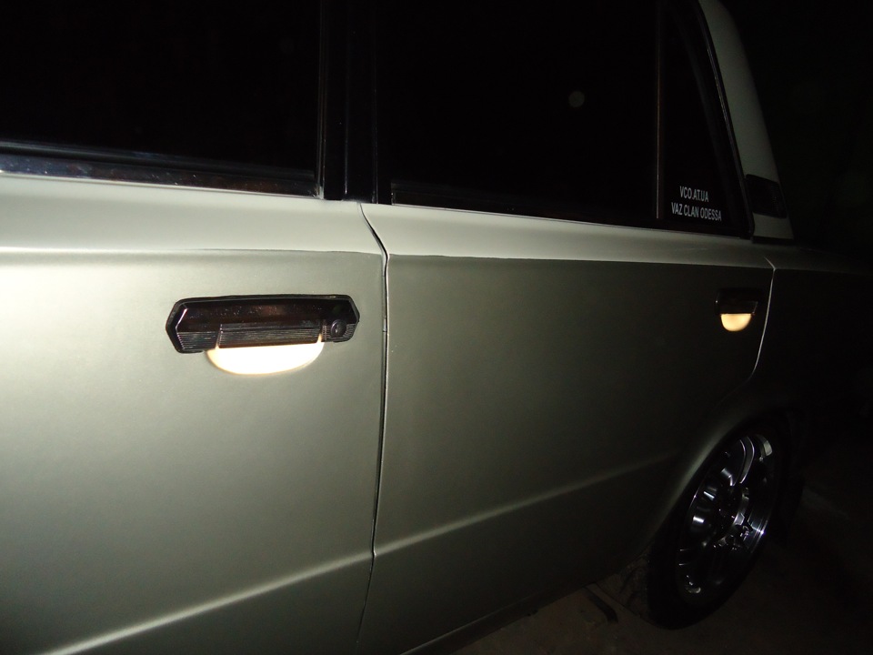

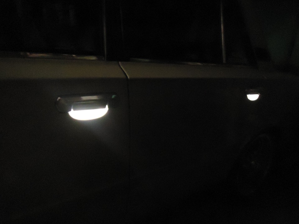

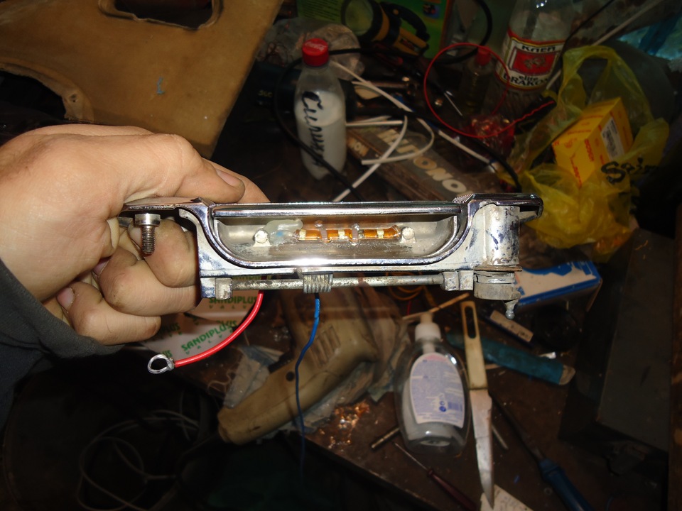

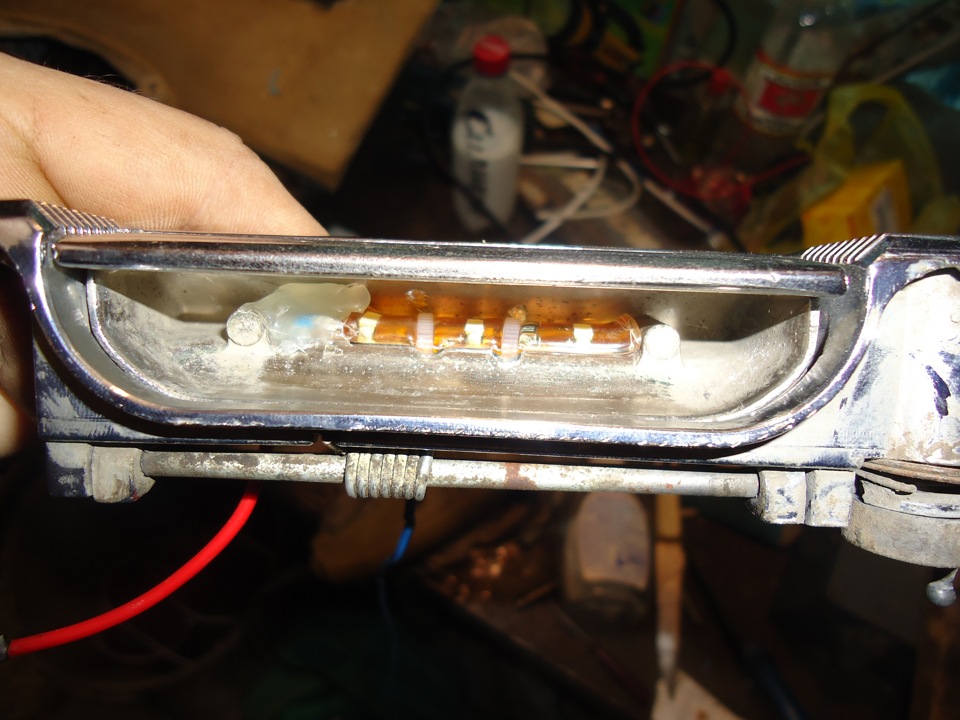

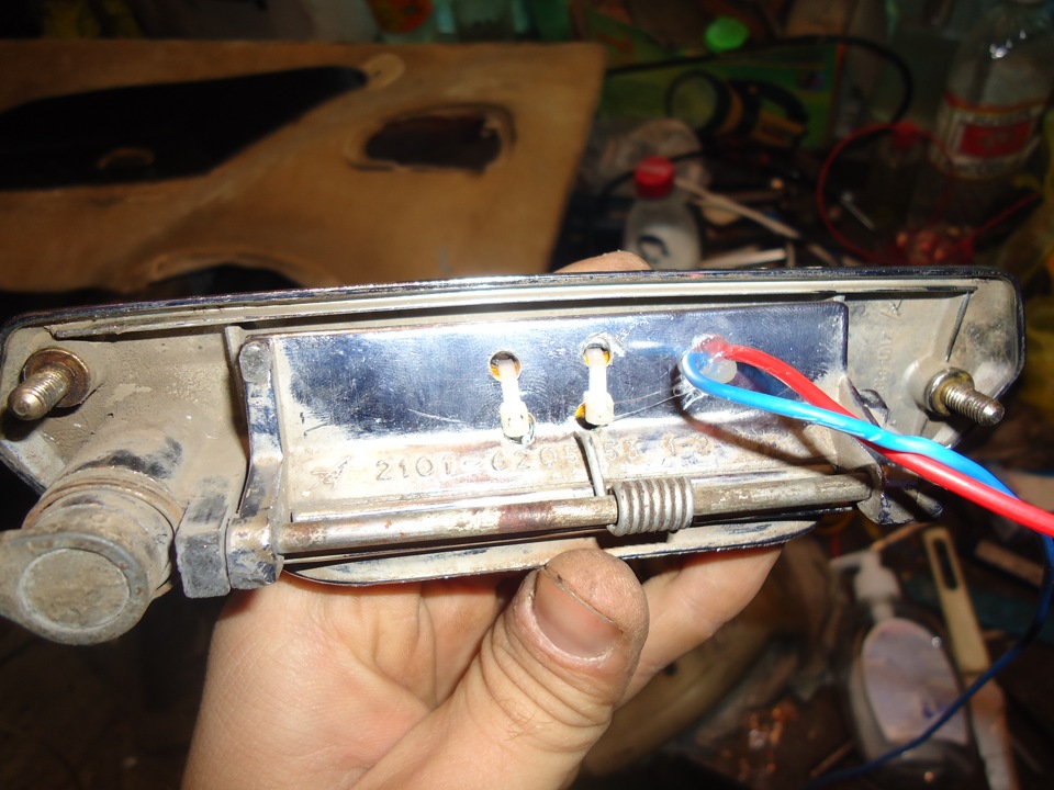

ещё зделал подсветку ручек, для этого пришлось все ручки снимать с машины (с задними не очень приятно), туда крепил кусочки ленты по 3 светодиода, белая тёплая, так как клей на ленте далёк от идеала, то я мсразу всё закрепил дополнительно на стяжки, теперь ничего никуда не вывалится, пайка и переход проводов через тело ручки тоже залита клеем из пистолета…
ручки пока что не подлкючены, так как к габаритам я не хочу их подсоединять, машина на ёлку похожа потом, а хочу зделать что б они горели секунд 20 после снятия с охраны сигнализации, для этого надо реле времени, думаю его зделать из релюхи омывателя 2108… пока у меня её нет, так что об этом чуть позже… но кроме ручек будет ещё подсветка, но пока не буду говорить где=)
