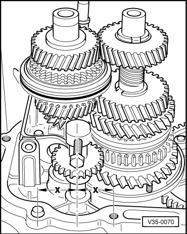

02K311501B — Шестерня задней передачи.
Начал сборку КПП. Разбирать было сложнее на мой взгляд. Поставил шестерню обратно на вал, вал через деревяшку заколотил на место. Прикрутил на место вилку включения заднего хода. Вкрутил болт в вал, отрегулировал равное расстояние "X", чтобы потом без проблем попасть в вал.

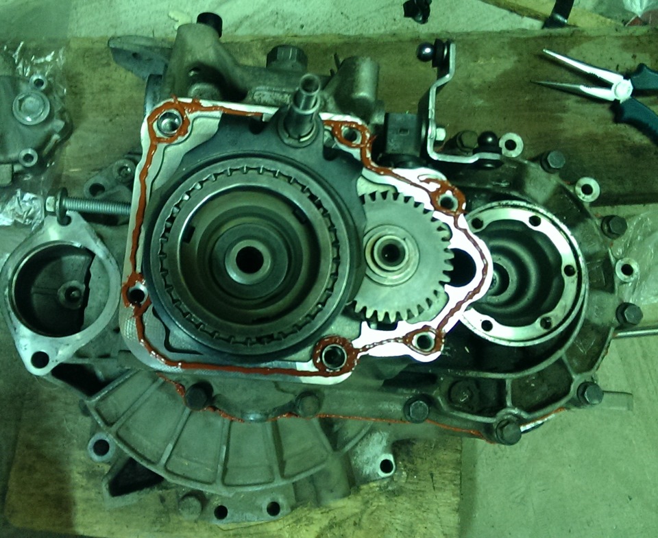

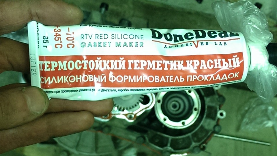

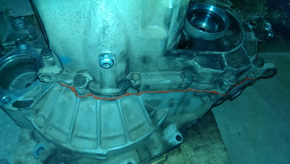

Обмазал все герметиком
Герметик взял такой
Подождал 15 минут, затем установил картер. Там на подшипнике ведущего вала есть пластина, через картер в нее вставил 2 гвоздя по диагонали, чтоб не сбилась. С помощью снова деревяшки аккуратно забил подшипник в картер, или картер в подшипник :). Затем вместо гвоздей уже вкрутил 4-ре болта с потай-головкой с моментом 15 Нм, и вкрутил по периметру все болты с моментом 25 Нм. Лишний герметик вылез наружу. Затем начал закручивать болт заднего хода 20 Нм (там же на фото).

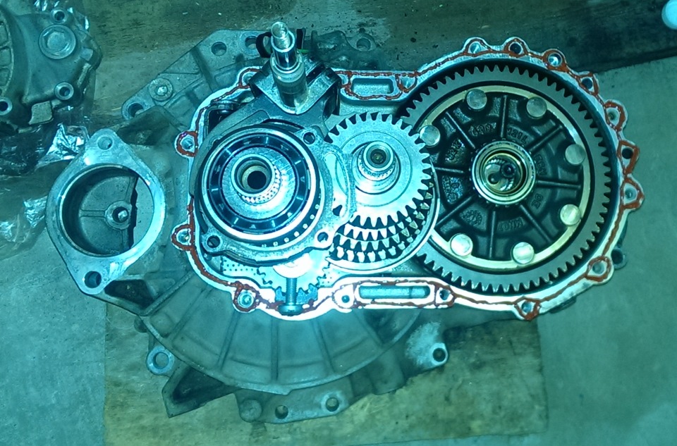

Ну а дальше установил шестерни 5-й передачи, в обратном порядке (Стопорное кольцо заколотил подходящей головкой, 12-ти гранный болт вкрутил с моментом 150 Нм). Установил скользящую муфту на 3 сухаря, установил вилку и начал регулировать гайку вилки 5-й передачи.

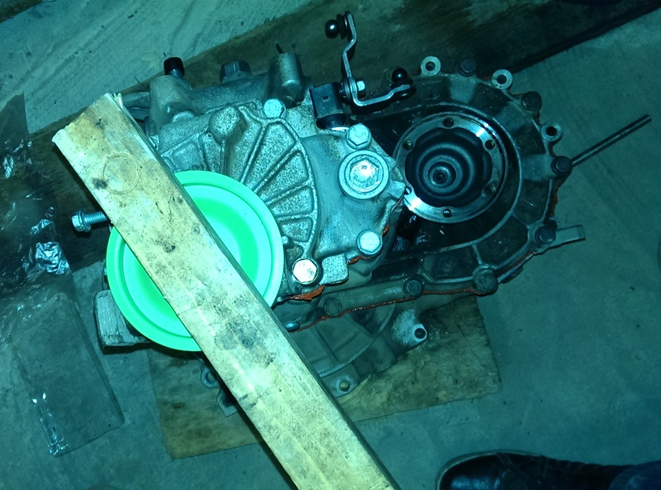

Обмазал снова герметиком и выждал 15 минут
И установил картер 5 передачи на место, затянув 6 болтов вроде тоже 25 Нм. Немного обмазав крышку герметиком, загнал ее с помощью палки диагональными ударами.

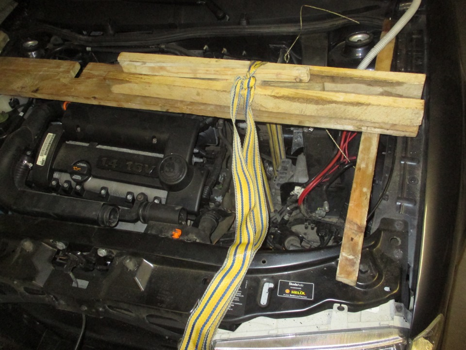

После сборки сцепы было решено поставить КПП на свое родное место, в итоге как геракакал ее пытался поставить, никак не мог ее просунуть. То фланец мешает об подрамник, то маховик об картер сцепы, в общем сделал 3 попытки, мышцы мои забились совсем. Позвонил другу, тот уже спать ложился (время 11 вечера, будни), но согласился помочь. Приехал, снова пытались ее поставить раза 3 снизу — никак. У меня сил не было даже куртку на гвоздик повесить. В итоге я ушел на верх держать ее лентой буксировочной, а друг взял и с первого раза ее воткнул, причем так, что аж двигатель с кпп поднял :). На этот день я прикрутил пару болтов кпп-двиг, повесил кпп на подушку и поехали домой.

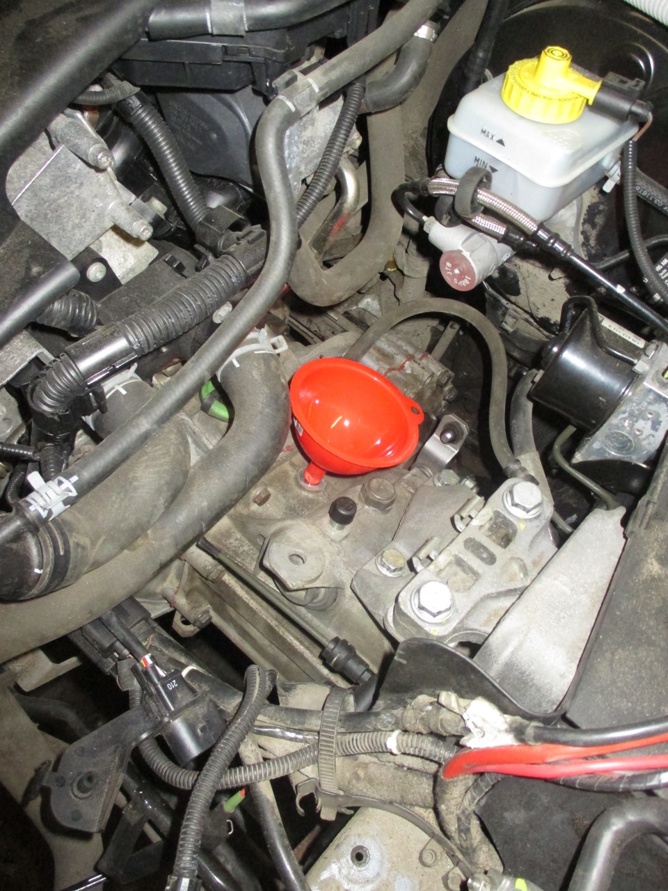

Когда распрямил, снова мучился вдеть шток на сцепу. После 20-ти минутного мучения, когда уже снова хотел звонить другу, она как то оделась. Ну и дальше сборка в обратной разборке последовательности. Масло заливал через воронку в дырку из под заднего хода.
Залил чуть выше заливной пробки.

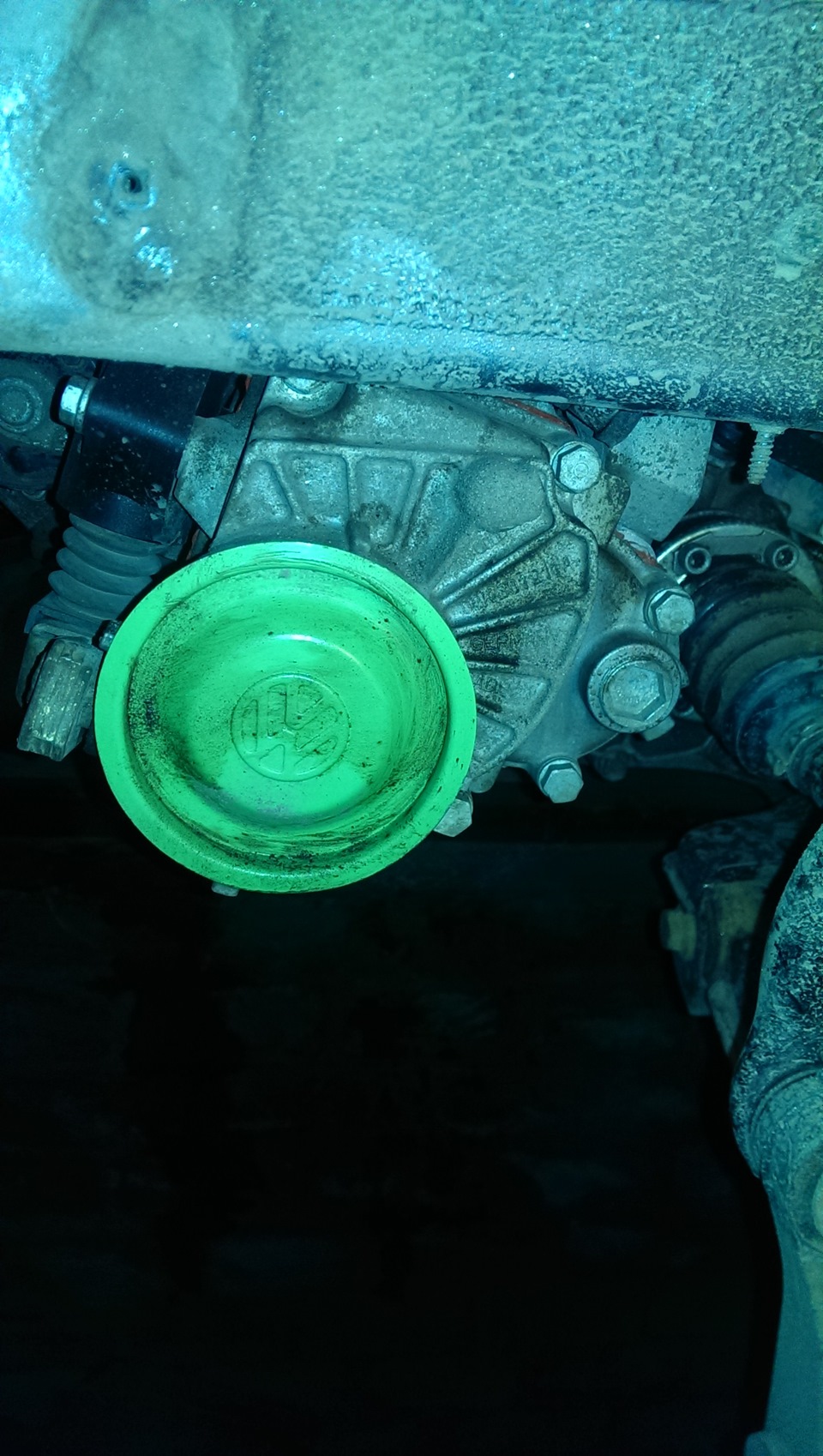

Сбил аккуратно зеленую крышку. Вышла она хорошо, не успела наверное прикиснуть. Выкрутил 6 болтов и там

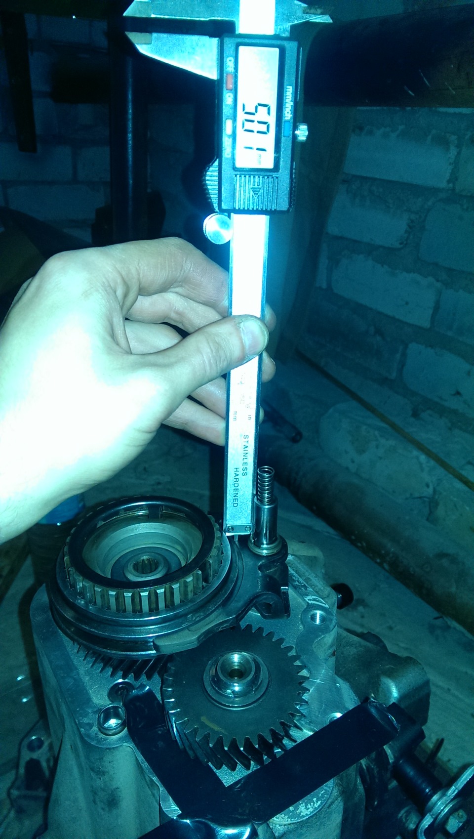

Меряю гайку, ровно 5 мм, (причем точность этого штангельциркуля 1-2 сотки, поверял).

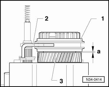

И тут меня осенило. Смотрю на скользящую муфту, и понимаю, что она одета наоборот. Быстренько ее переворачиваю, ругая себя, и регулирую, как написано в эльзе
Размер "а" должен быть 1,3 мм. В общем отрегулировал, гайка теперь стала 6,3 мм.

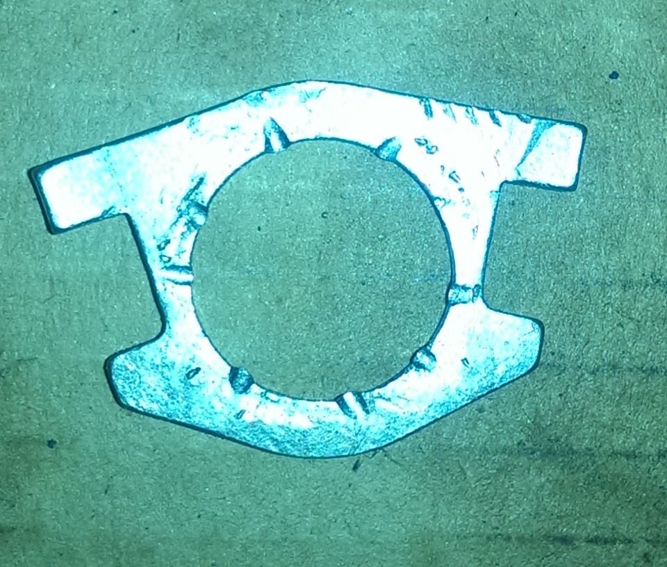

Дальше, т.к. я не купил стопорную пластину, я накернил старую
Ее зафиксировал, обмазал герметиком картер, закрутил все на место. Ждал следующего дня. На следующий день залил масло. И был очень рад проделанной работе. Все передачи работают.
