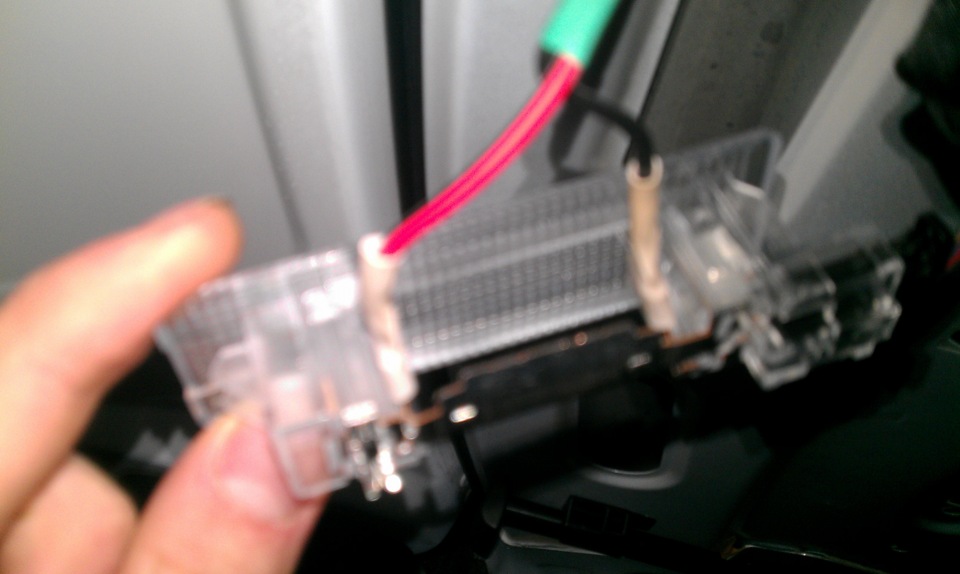

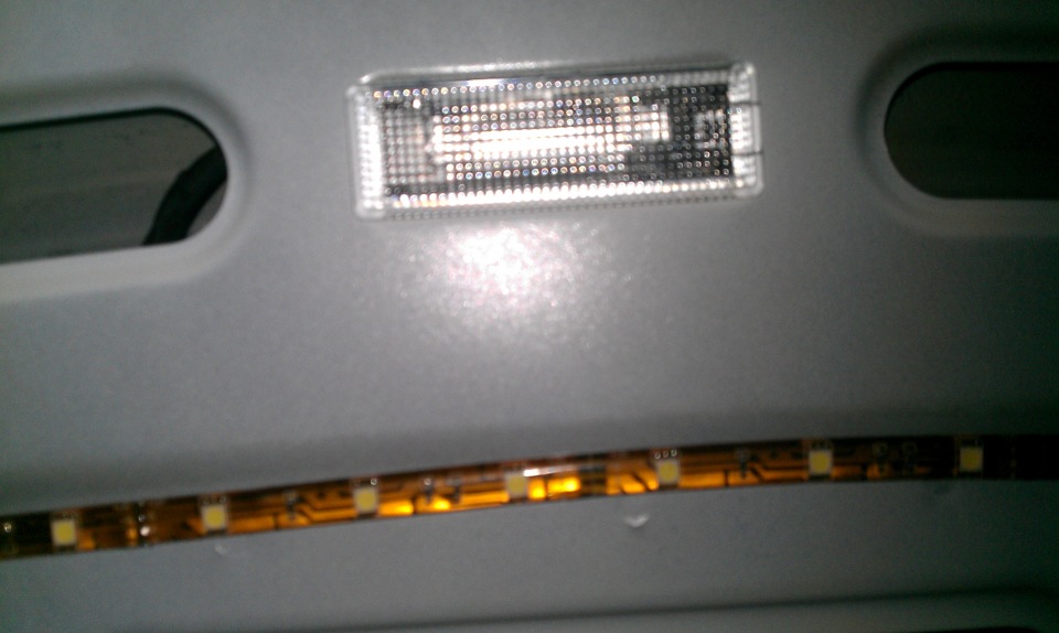

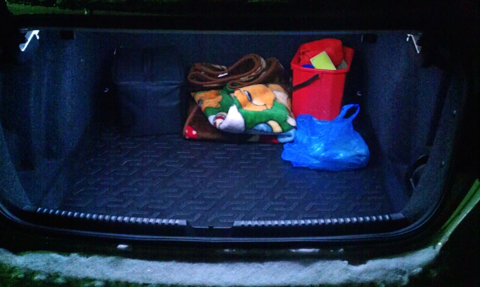

Ранее я писал в своем бортовом журнале о том, что пропал свет в багажнике. Благодаря отзывчивым форумчанам проблема была найдена.Ждать и долго думать не было времени все таки темнеет рано и без света никак. Выбор пал на диодную влагостойкую ленту rgb (не хочу я ставить тусклую лампу) Я хотел подключить ленту без применения паяльника, то есть никакой пайки к стандартному плафону.Фото прилагаются!

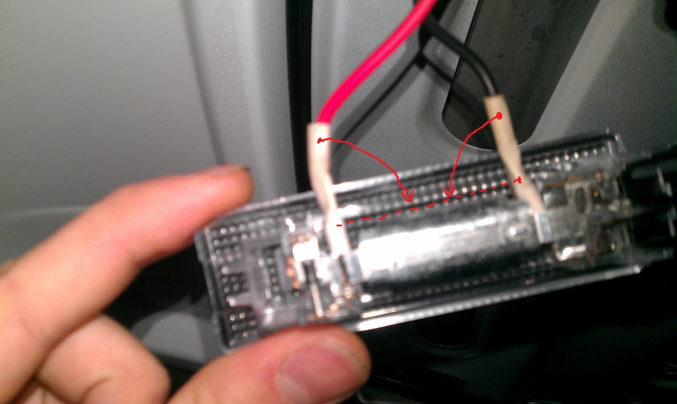

Я в электронике полный НОЛЬ! Но из фото получается вы отсоединили два провода от штатного плафона и припаяли их к диодной ленте и все?
Все не так!Ничего не отсоединял!Стандартная лампа крепится на двух контактах. Я к этим двум контактам с помощью "мамы" одел на контакты плафона "папу", а другой конец провода припаял к ленте. Вот как то так попроще я объяснил

Я ленту диодную приклеил слева направо (1 метр наверно где-то) и заменил лампочку на диодную и отлично видно все

Сделано здорово! Простая замена лампочки на диод не даст такой освещенности глубин этого огромного багажника как протянутая по периметру лента.
Спасибо.Из-за большого объема багажника было решено поставить именно ленту)

лента не по периметру протянута! Там всего кусок в 5 см! +- 1
Тут я тебя поправлю!по всему периметру примерно 80 см
