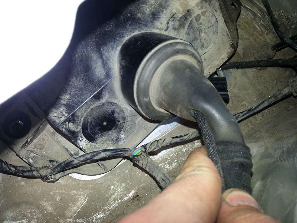

Вот и наш блок переходных разъемов, закреплен двумя пластмассовыми гайками на 10-ть
Открутил, а дальше перешел в салон, решил начать с простого:

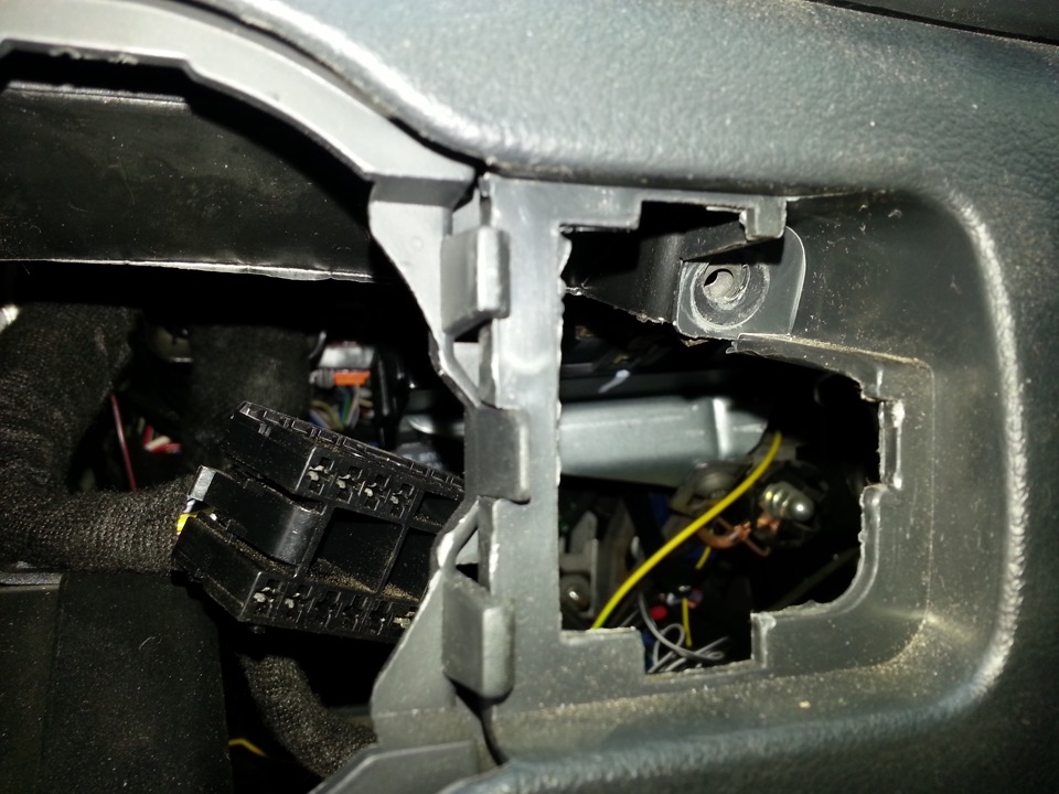

снять нижнюю часть торпедо, снимал его первый раз, а в книге торпедо старого образца и тут есть такой интересный саморез, находится он под облицовкой корректора фар.
Все остальное — банально, что вижу, то и откручиваю :)))

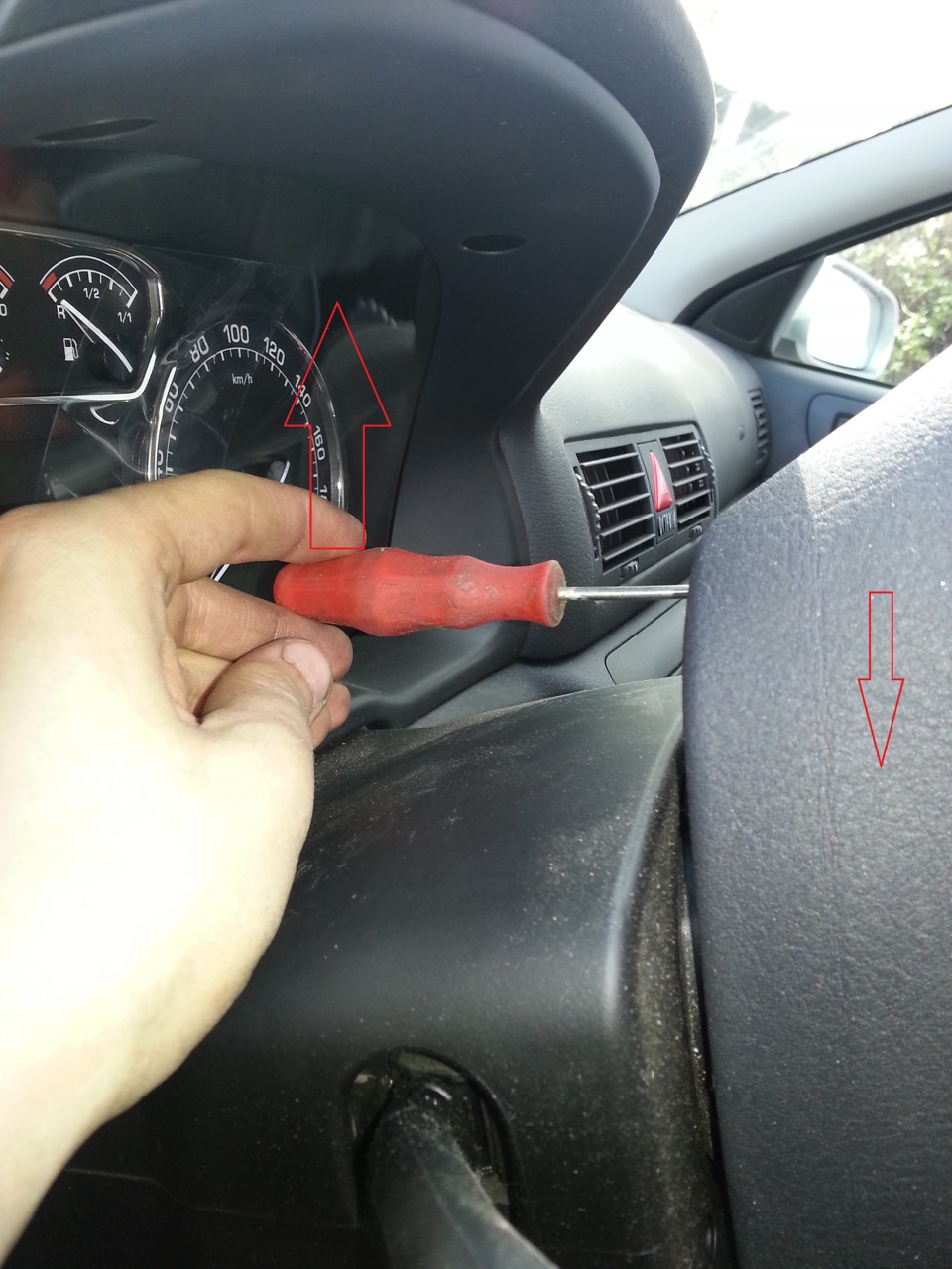

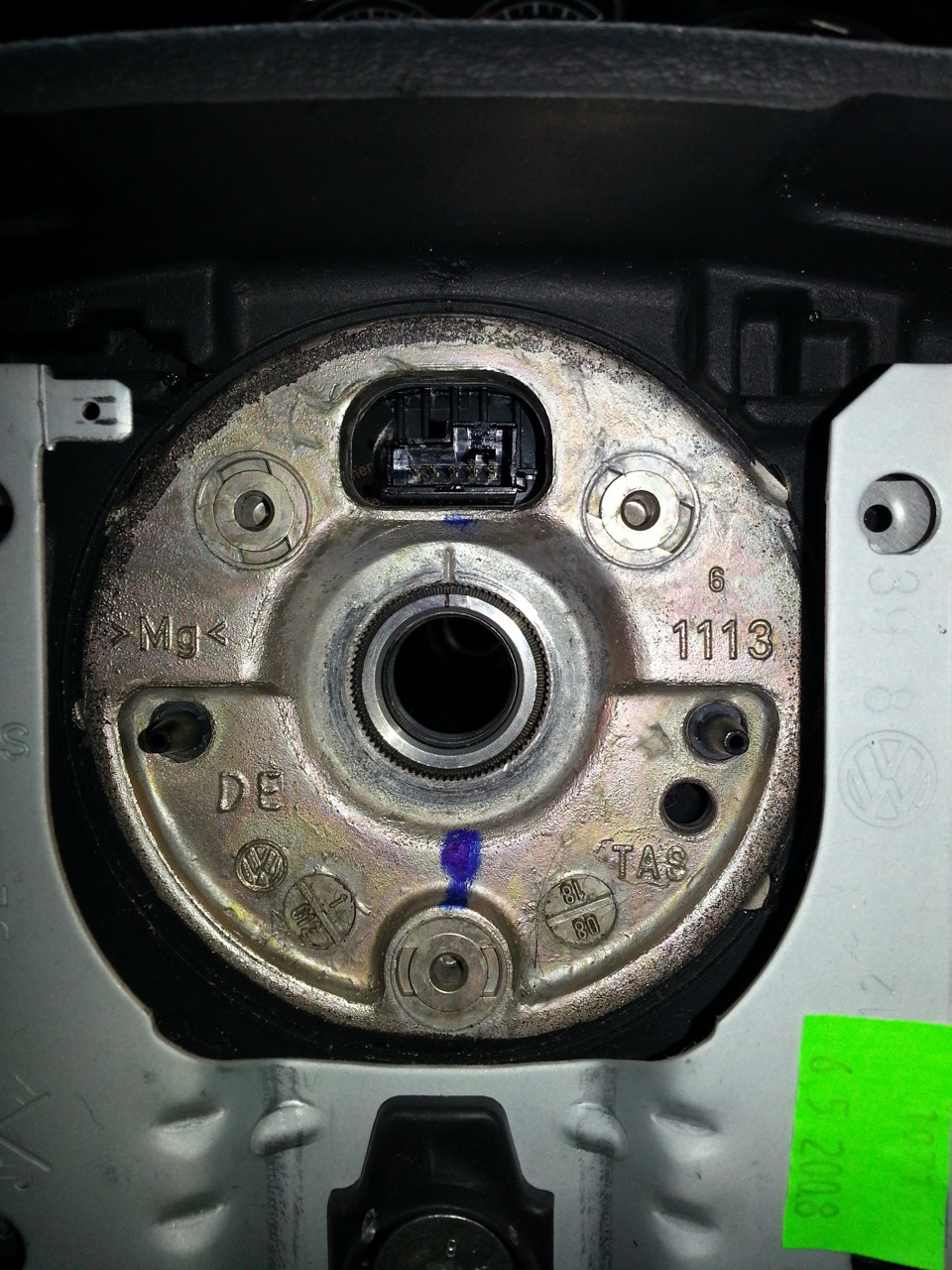

И так, чтобы отстегнуть подушку нужно:
повернуть руль на 90', с тыльной стороны есть отверстие
туда нужно засунуть небольшую отвертку и потянуть вверх за рукоять, сработает принцип рычага и кончик отвертки будет упиться вниз в защелку подушки и она при хорошем стечении обстоятельств отсчелкнится :)
Сначала на одной стороне, потом нужно повернуть руль на 180' и сделать тоже самое на другой. Снял подушку отсчелкнул все фишки (там две массы Г-образная на дальний контакт), развернул руль в нормальное положение.
Далее 12-гранной битой на 12 отвернул гайку крепления руля и поставил метку положения руля на оси
Снял руль, все аккуратно положил в сторонку.

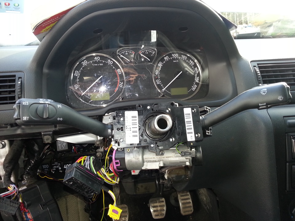

Снял кожух, в мануале написано обычной крестовой отверткой, хотя там ТОРКс и обычный набор отлично с этим справляется!
ОБЯЗАТЕЛЬНО ПЕРЕД СНЯТИЕМ ДАТЧИКА ПОЛОЖЕНИЯ РУЛЯ ЗАКЛЕИТЬ ЕГО СКОТЧЕМ, чтобы не вертелся и положение руля не сбилось.
Добрались уже до переключателя.

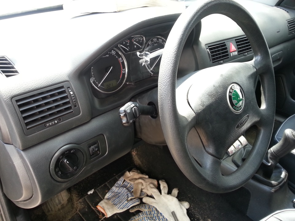

Расслабил хомут, отключил все и заменил ручки, тут самое главное — поставить их потом ровно.

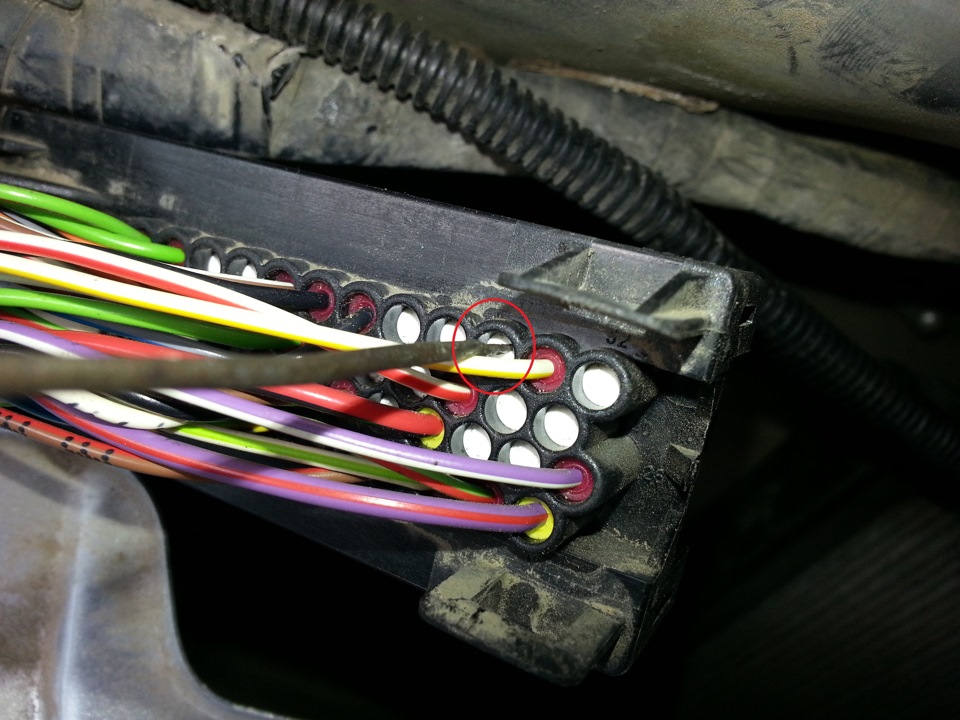

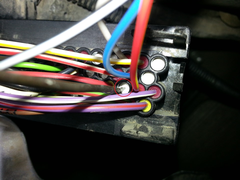

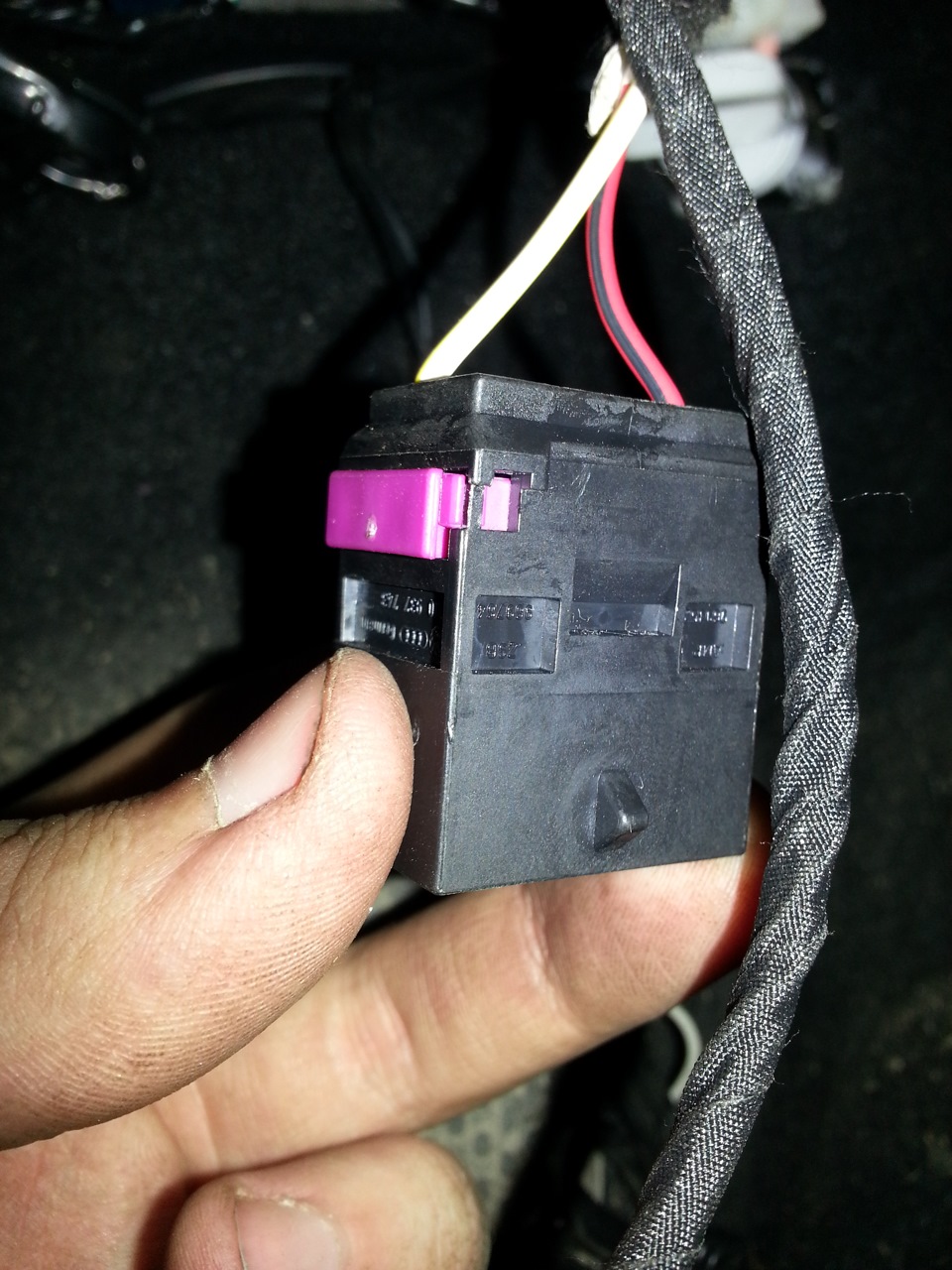

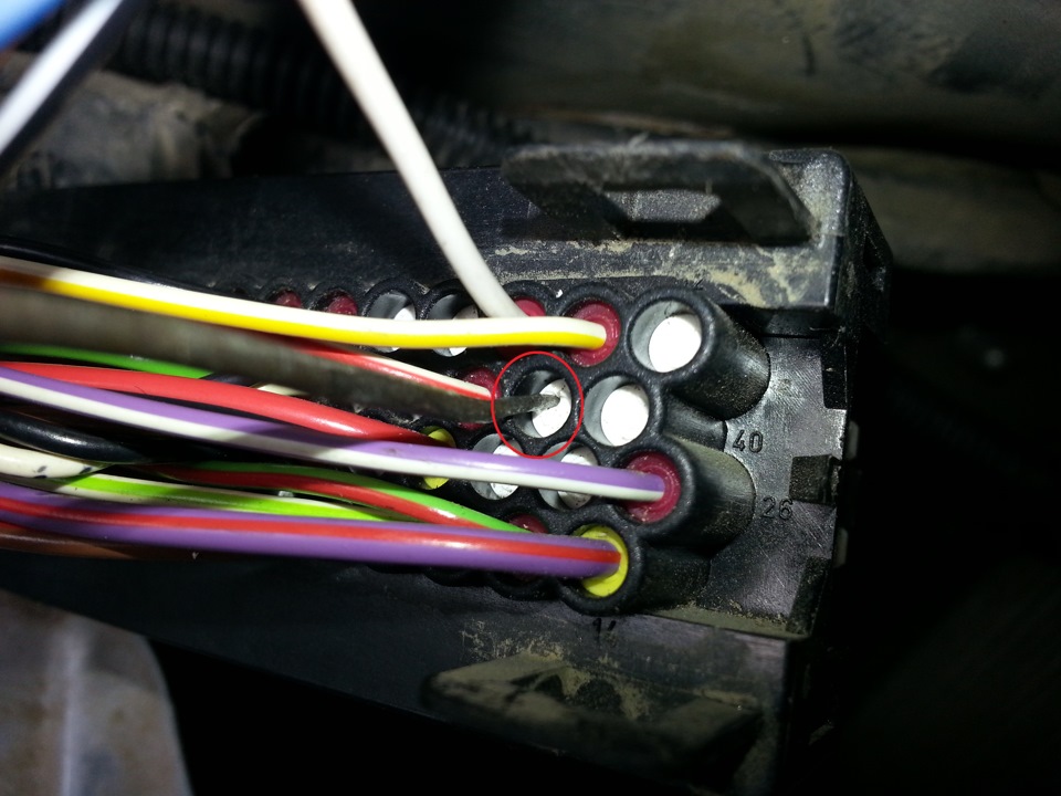

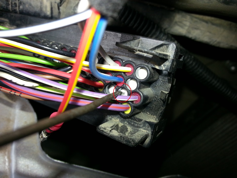

Подключил провода уже в новый переключатель и принялся тянуть провода от круиза к блоку переходных разъемов, там все просто, освободил фишки, что снаружи, что изнутри, и пропинил фишку которая была внутри салона. занимал контакты согласно мануалу:
1 — синий
2 — желтый с красным
3 — черный
9 — белый

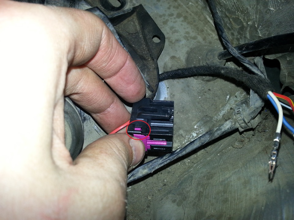

чтобы вставить туда контакты, нужно сначала сдвинуть фиолетовую защелку, чтобы это сделать, нужно с обоих нажать меленькой отверткой и сдвинуть этот фиксатор.
Теперь запинил фишку снаружи, тут все тоже самое, нажать на защелку, сдвинуть фиолетовый фиксатор.
Долго крутил заводскую изоляцию, так и не докрутил, плюнул и провел провода вот так.

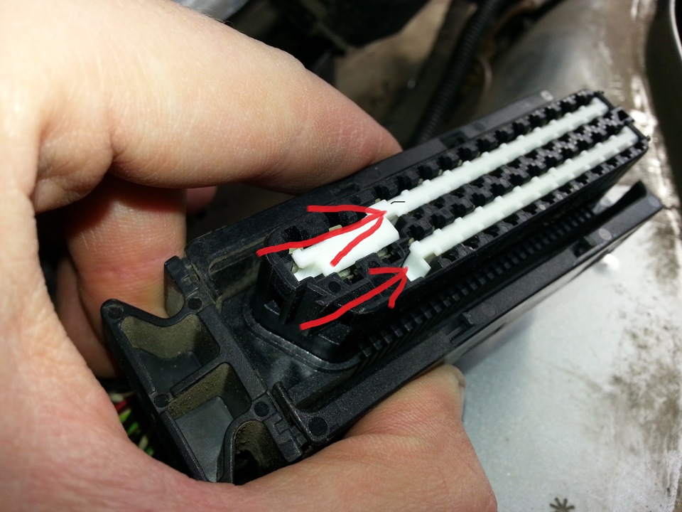

Добрался и до ЭБУ, снял фишку, снимается оттягивая боковой фиксатор, снял защитный кожух, на 1 мм нужно сдвинуть белый фиксатор и тут
и осталось пропинить и ЭБУ
чтобы вытащить заглушки пригодится гвоздик или шильце.
51 — белый провод.
39 — синий.
25 — красный с желтым
24 — черный с серым

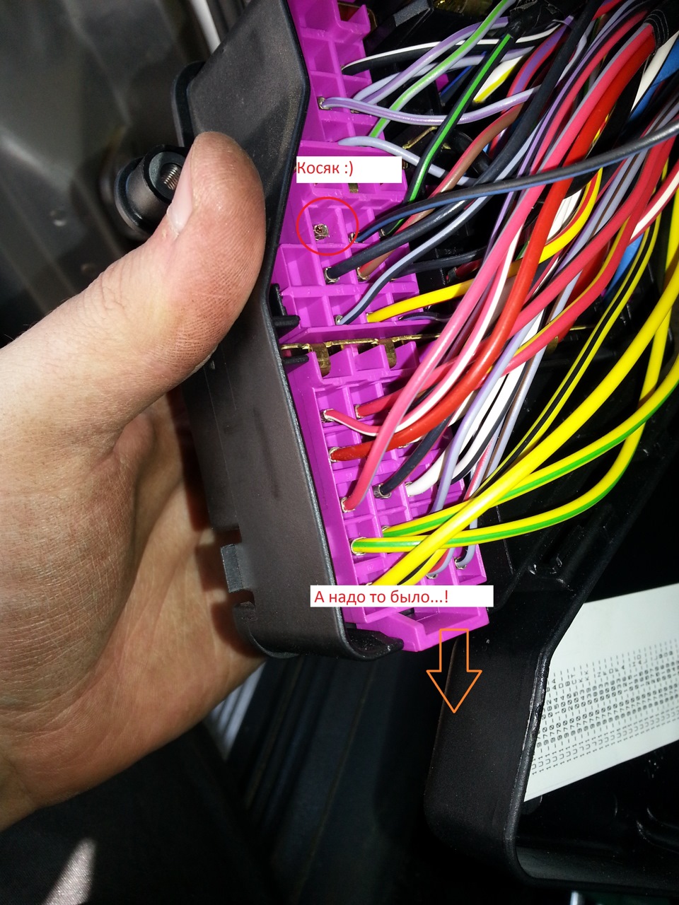

Теперь осталось подать напряжение через предохранитель F5 путем замены контактов, тут я уже устал и тупил, забыл сдвинуть фиолетовый фиксатор и через 1 час мучений провод оторвался и мне пришлось занимать F6, спаял провод к такой же клемме, вставил провод из комплекта круиза в гнездо предохранителя.

Можно поподробнее как извлечь штекер из фиксатора в блоке предохранителей. Нигде нет инфы. Спасибо.
Привет! Нужно сдвинуть фиолетовый фиксатор, вынув его из стопоров.

клемму можно не снимать подушка сработает только от сигнала с датчиков деформации кузова спереди (причём сразу обе + ремни безопасности ), опрос подушки только при вкл зажигании, при обрыве шлейфа или (срабатывании подушки) отсоединения разъёма загорится (не погаснит) чек подушки. ДАТЧИКА ПОЛОЖЕНИЯ РУЛЯ не собьётся так как там есть стопор с пружинкой, а вот расстояние от руля надо запомнить устанавливаться хомутом а не ровный горизонтальный уровень (там насечка к верх ногами не поставишь)
Да вот мне тоже так показалось, что его не собьешь.
