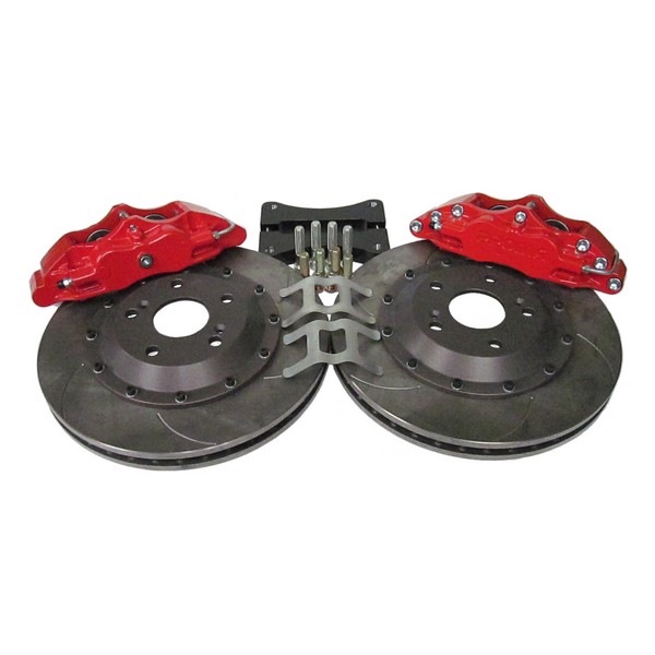

Как я уже писал, в Мустанге меня не очень устраивает излишняя мягкость подвески (хотя как оказалось у меня стоят aftermarket более короткие и жесткие пружины, стойки стабилизатора и регулируемая тяга Панара) а также ватные родные тормоза.
В связи с этим было принято решение приобрести более серьезную тормозную систему для начала на переднюю ось. Тем более подвернулся неплохой вариант взять б/у c другого мустанга.
www.proma-brakes.ru/product.php?id=72
Для начала вполне достаточно, особенно с учетом что я не супер гонщик и гонять серьезно не собираюсь.

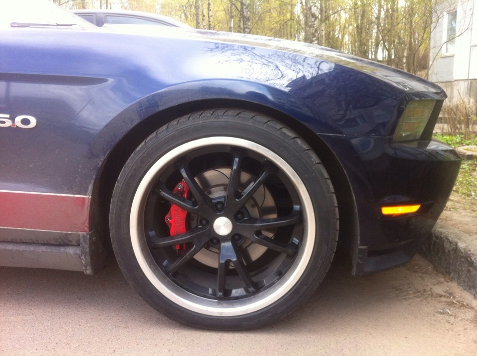

В общем после 3 часов мучений смены тормозов с заменой тормозной жидкости тормоза были установлены, во время обкатки я чуть не врезался во впереди идущую машину на светофоре и вообще было весело.
Однако как итог тормоза работают значительно лучше стока, я доволен.

Ну как машинки? Тормозят как? Диски еще не перегрел? Сколько отходил на них? Тоже склоняюсь к промо…
Привет! Да все норм вроде, по сравнению со стоком очень даже неплохи. Откатал пару тысяч, я мало езжу. Задние осталось Еще сменить;)
Будет желание, доезжай до Выборга, вживую затестим)
А родные машинки какие были? Одно или двух поршневые суппорта? Как в финку поеду, заскочу)
Родные однопоршневые были. Ватные ужас…
Мда, на 5 литрах такое фуфло ставить. Ладно у меня самая простая комплектация, тоже один поршень… За неделю езды бьют уже диски…
У меня тоже минимальная комплектация…Только мотор и коробка меня волновали)))

Диск на 332 или больше?
334
А, точно попутал на 2мм) не малы для такого веса? Себе думаю такие же впилить в будущем.
Я там написал выше — вариант неплохой б/у подвернулся, пока хватит. Я не гоняю особо.
В будущем все равно планирую перед/зад брать другие, серьезные машинки но уже после внешних доработок.
А эти так, на замену совсем ватного стока.
Ясно. Норм замена)
Спасиб)

Какая то сомнительная фирма произвоитель
Погугли:)
kirkpatrik
Прямо делает отличные тормоза по прототипу APR racing… Скажем так они работают не хуже хваленых брембо… Цена в разы меньше… Есть только один минус нет пыльников … Часто бывает скрип… Но тормозят отлично
kirkpatrik
Фирма известная, на Мустангах именно ее многие ставят.
хм… правда плохо тормозил?! по мне, так родные тормозят чудесно… хотя, может 5.0 другие… или вы просто не управляли Камаро, например)))) вот где НУЖНО менять тормоза, так это там))))
Ну после СРТ не тормозил вообще прямо скажем. Даже с учетом того что я особо не гоняю…
ну да… мне после Камаро более чем тормозит))))
