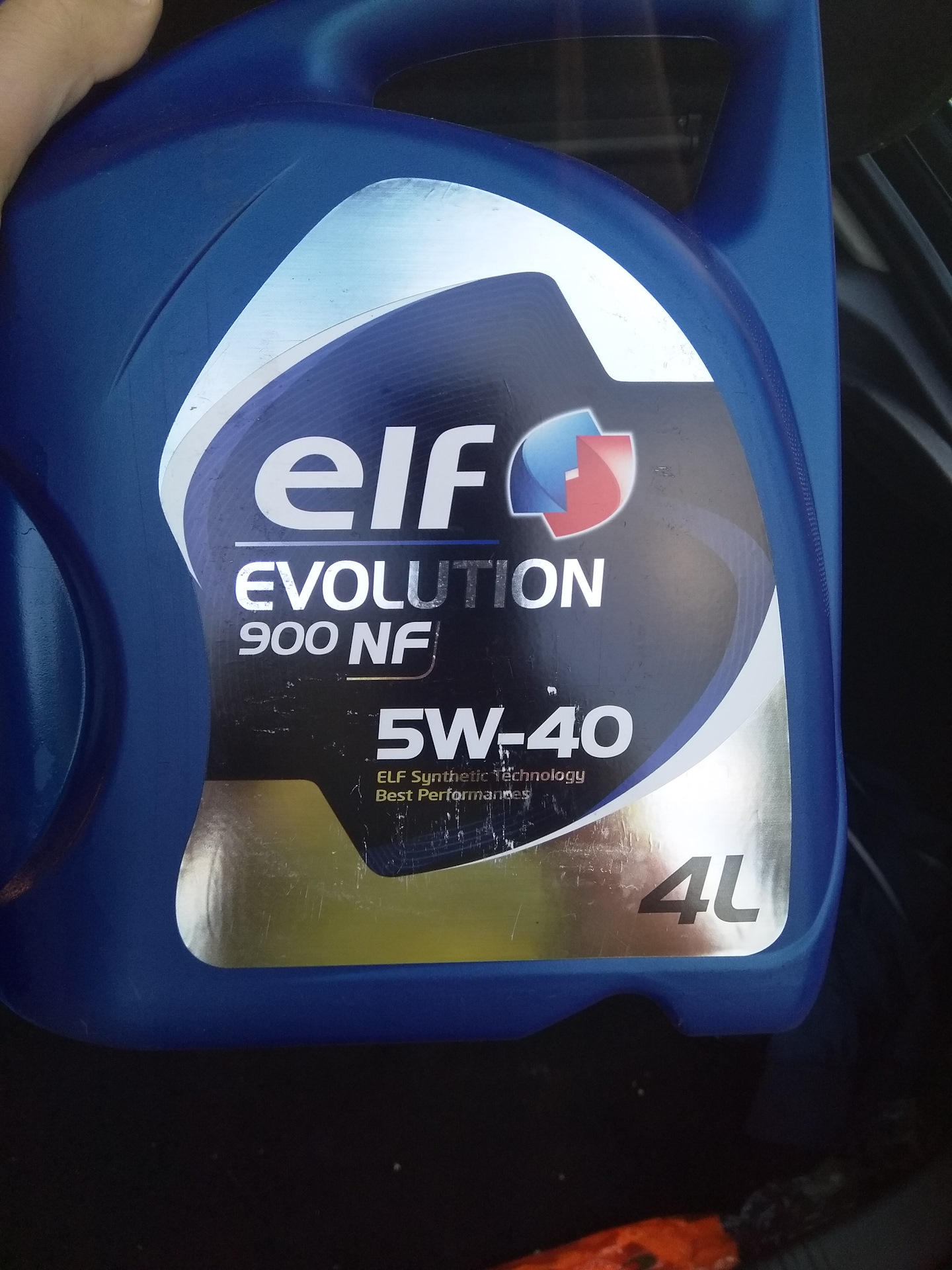

Подскажите сколько в среднем ходит фазик на К4М? А то у меня начал движек дизелить, есть возможность взять фазик за пол цены, 75 т.он прошел, но состояние уверяют хорошее, фазик далеко, в руках его не подержать.
По идее 90.000 он должен отслужить 100%, а далее — от условий эксплуатации зависит… Иногда помогает смена масла, на более густое либо наоборот, на более жидкое… Ещё бывает просто масло надо нормальное залить, п не отработку осветленную…
Лью вот такое.
Странно… Я на таком же масле катался…
