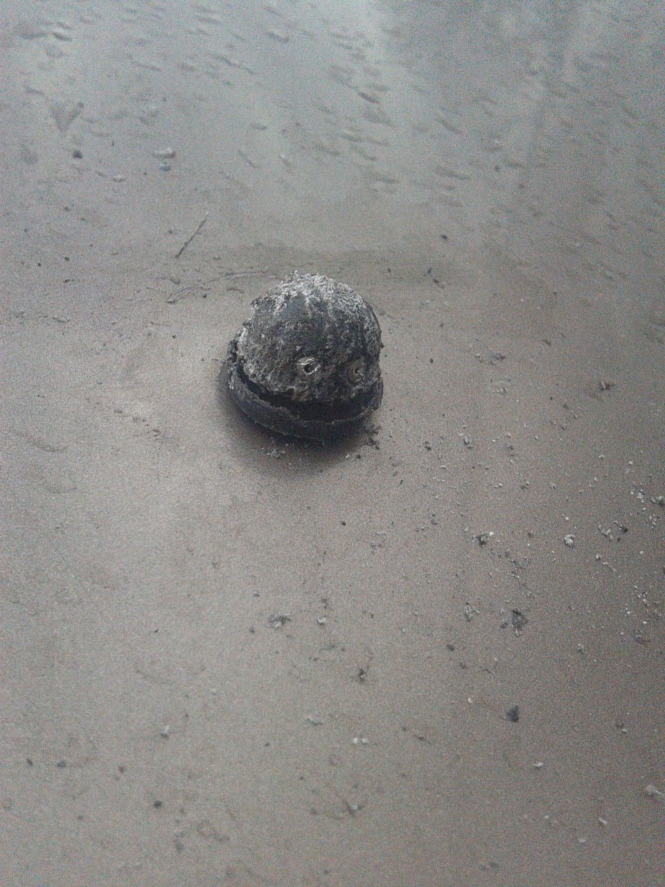

В том году был для профилактики заменен монтажный блок. На старом как показало вскрытие (производилось исключительно в научных целях), сгорела дорожка (в этом не разбираюсь, но там было большое горелое пятно), и сгорела она именно на стороне предохранителя вентилятора. Думаю что именно из-за этого бывший хозяин машины ездил с прямым включением вентиля. Только подключено все было без предохранителя и вообще без ничего — просто провода на аккум. Естественно провода контачило, либо у самой кнопки обгорали, либо еще где. Но дело в том что у нового монтажного блока реле вкл. вентилятора находится в самом блоке, а в блоке старого образца(речь идет о блоках 2114) его нет, оно находится под торпедой. Так как я ничего не понимаю в электрике, решил не лезть и ездить так, потому что абсолютно все работало на новом М.Б.иКогда ставил двигатель, нашел колодку вентилятора охлаждения, она была там где и должна быть, но замотана изолентой и спрятана от глаз…

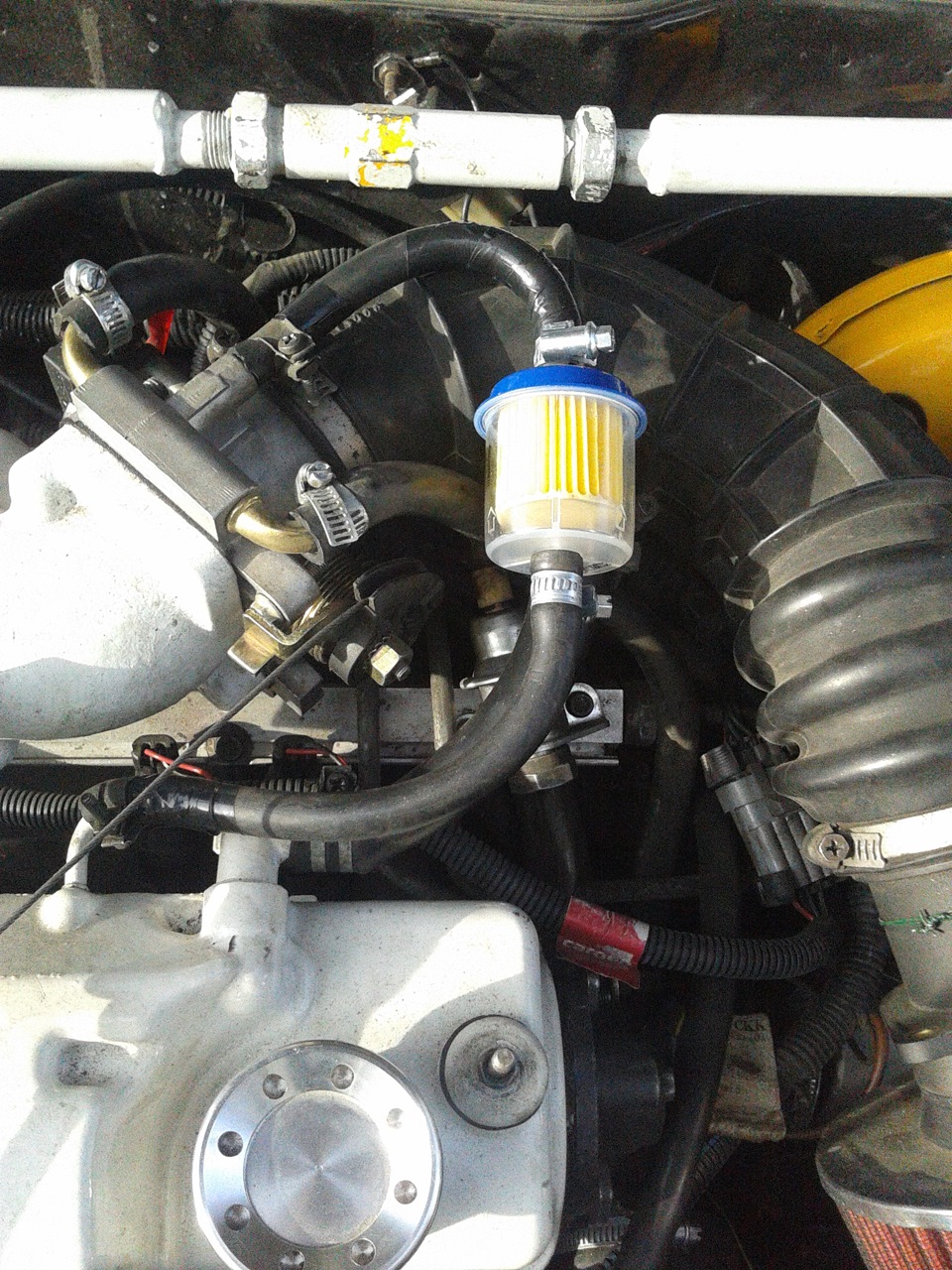

Так же был приколхожен фильтр в малый шланг вентиляции картера, пускай себе фильтрует на здоровье. Смысл ? ну дроссель будет меньше засоряться.

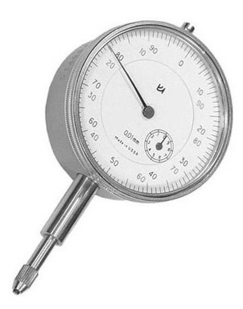

Так же приобрел индикатор (ич-10), для регулировки распредвала.
