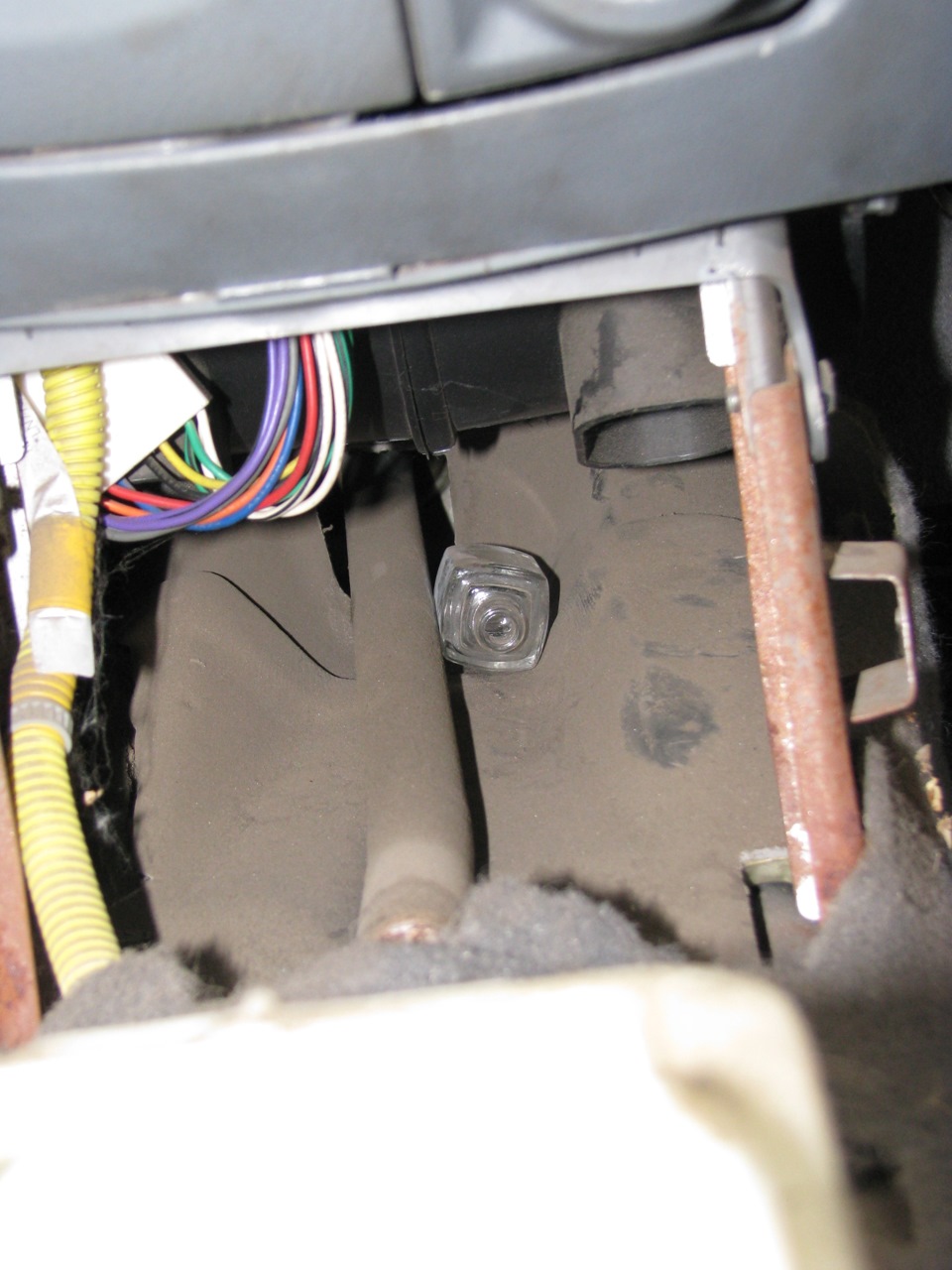

давно уже заметил, что дзылинчит рычаг переключения передач. пробовал раньше смазкой набить шарниры — переключаться стало легче, но звон не пропал. много читал здесь как подкладывают полоски из бутылок под резиновое кольцо и т.п., но всё руки не доходили. а вот сегодня решил всё-таки сделать.

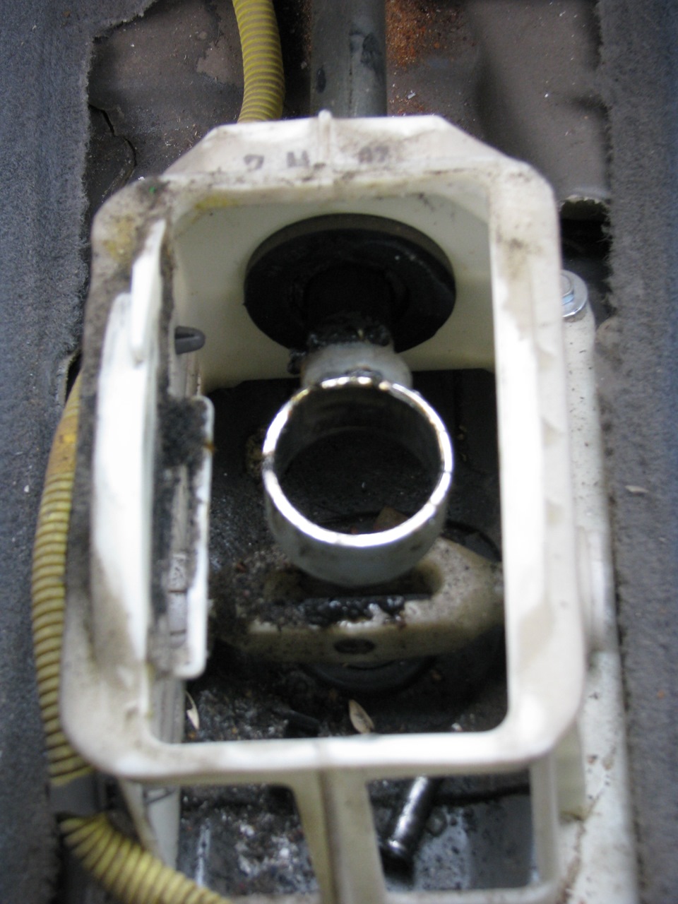

снял кожух, снял рычаг, снял кольцо, подложмл под него полоску из бутылки, всё смазал и поставил обратно — эффекта НОЛЬ. тогда смазал всё что на кулисе под капотом — результат тот же.

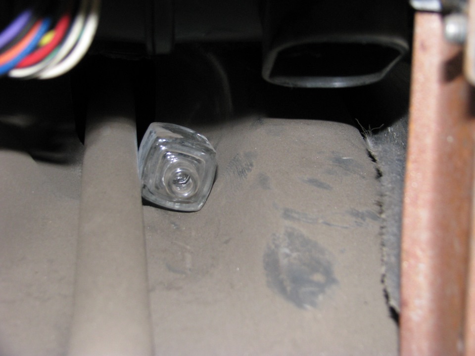

затем решил всё-таки снять накладку тонеля и посмотреть куда уходит труба от рычага. снял, стал её двигать и увидел, что она звякает об какую-то небольшую коробочку. когда полез посмотреть — охренел — это была бутылочка из-под духов или какого-то ароматического масла (или из автовонючки). вот она и причина))). убрал её и всё — ТИШИНА).
заодно и пропылесосил там.

у меня такая же проблема была в плане дребезга тонкого металического, думал что рычаг и все такое люфты время амортизация, собрался менять целиком весь узел, когда снял всю панель то увидел что у меня там монет металлических набросано и прям в плотную с штангой переключения вот эти самые монеты и бились об трубу при вибрациях когда двигатель набирал обороты и скидывал при остановке.
А мелочь металлические монеты накидало из выдвижного кармашка под рычажком переключения скоростей обдува вентилятора печки-кондиционера я настока видимо забивал мелочью под горку что при резком торможении они запрокидывались туда и падали в канал куда уложена штанга переключения передач

Фигасе, как этот флакон туда попал только?))
и самому интересно). вообще путей и вариантов много.
Вот она болезнь… ржавчина из-за идиотского расположения нижних воздуховодов и незакрытого кожуха (так же проявляется на поперечине под бардачком и на креплениях иммобилайзера). еще на 60 тыс. км все очистил, загрунтовал и перекрасил. Тем звона кулисы очень много, решаются короткоходкой или оригинальной кулисой — никакие бутылки под резинки и набивка смазки не помогут.
